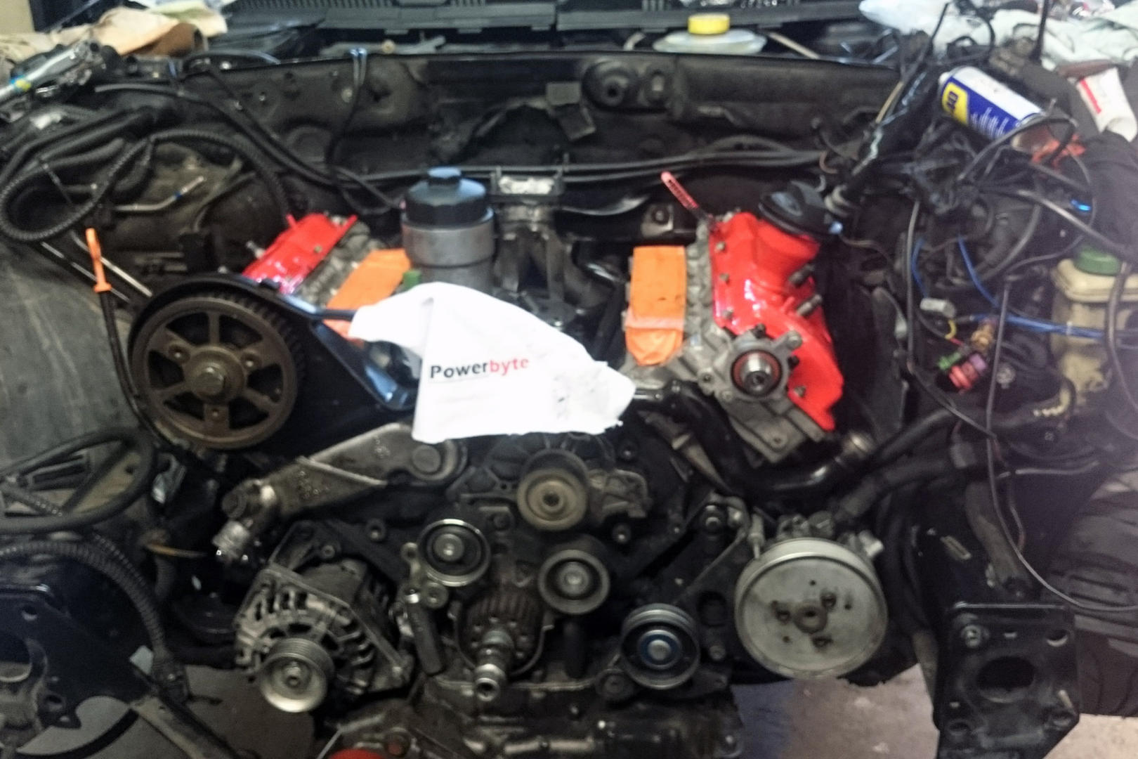

  • No nythän mulla olisi taas ihmeellisiä pohdintoja, vaikkakin ihan aiheesta. Vehkeet kun levällään, niin oiva hetki miettiä jäähdytystä. Jollain erilaisilla polttoaineilla liikkuvissa v6:ssa on suodatin tuossa lämmönvaihtimen jatkeena, mutta tässä suodatin loistaa poissaolollaan ja onkin pelkkä lämmönvaihdin. Ei taas ihan onnistunut tollainen kaupassa myytävä bolt-on suodattimen väliin tuleva paketti. Siitäki varmaan selviää sorvaamalla sopiva holkki. Mutta varsinainen pähkinä on sitten tuon öljyjäähyn kennon koko ja miten yleensä jengi on tollaisia sovittanu b5:n keulille? Tollainen semi-iso fmic vie tilaa sen verran ettei keulaan tahdo kovin mahtua. Apparin puolella olisi loksun edessa huomattavasti enemmän tilaa, mutta tulisi melkoisen pitkät öljylinjat taas vedettäväksi. Kaikki vinkit ja jutut otetaan vastaan, jos löytyy
    • Väliaika - kahvia ja vitutusta. Tässä nyt jokunen hetki mennyt metsästäessä noita puuttuvia venajousia. Ei vaan tahdo löytyä mistään neljää kappaletta. Orkkis osana noita ei ole enään saatavina, näemmä. Ensin tilattiin yksittäisiä jousia 4kpl setti, joita sai uudempaan D5een, mutta ne olikin 5mm pidemmät ja kapoisemmalla langalla. Vanhempaan D5:een myytiin vaan koko jousisarja, eli 20kpl paketti. No tilasinpa sellaisenkin sitten, kun ajattelin et jospa siellä olisi sitten eri vieterit. Saattoi vähä otsassa jomotta, kun huomasin niiden olevan täysin samoja kuin mitä meni uudempiin koneisiin. Ilmeisesti vanhaan koneseen pitää ostaa sen takia koko vieterisarja, kun ei noita alkuperäisiä ei enään saa. pffft. :| Mitattiin kuitenki niistäki jousipaineet, asennuspaine oli molemmissa sama, koska tuo 5mm pidempi vieteri kerkii jo jäykkenee hyvin. Molemmissa oli asennuspaine 24kg, maksiminostolla ero olikin sitten jo 44kg vs 38kg, uuden jousen tappioksi. Toki kireemmät nuo on kuin vakiot 15.5kg/30kg. Mun luonto ei vaan antanut periksi asentaa eri jäykkyydellä olevia jousia koneseen, joten käännyin paikallisen jousivalmistamon puoleen ja sieltä sitten speksien mukaista jousta tulemaan. Hinta toki vähä eri. Niin ja toki nyt taas projektilla sitten lisää viivettä, 2-3viikkoa. :/

          • Nojuu, itse moottori on ollut jo viikon verran läjässä. Enään jäi vaille hengityslaitetta, jonka sain viime torstaina kiinni. Lämmityskäytössä tuli huomattua että toinen öljyjäähylle menevistä letkuista vähän fuskaa ölpää liittimen juuresta ja samalla myös sisäkennolle menevä vesiletku päätti alkaa vuotamaan. Melko ahdasta oli purkaa pois, mut onneksi onnistui molempien korjaukset muutaman tunnin duunilla. Tallilta kotiin ajossa huomasin että, uusien koneentukien myötä kone on noussut toista kymmentä millia ylemmäs ja nyt hukkiksen kello ja kompuran koteloki otti konepeltiin kiinni. Oisko nuo silverit ollut jonkun 10-12mm korkeammat kuin edelliset "034" riekaleet.
            Perjantaina sitten oli auto jo tarkoitus ajattaa pidemmälle ja viikonloppureissu Sysmään . Harmittavasti jo menomatkalla alkoi kytkin temppuilemaan, siten ettei aina noussut kovin herkästi täysin ylös asti ja lopulta sitten ei enään irroittanu ollenkaan kun pääsi Sysmään. Kevyt suoja-olo siitä päälle ja sunnuntaina sitten tuli tilattua taas hinuri ja vääksyyn luotto korjaamolle parkkiin. Täs oikeastaan ihan samat oireet kun Tahkon reissulla, korjaantui ainaki viimeksi työsylkän vaihdolla, mut saa nähdä. Pelottelivat että asetelma olisi nyt mennyt, ehkä. Tänään pitäisi vähä tutkailla.
            Mites se muuten sit toimi? Noh ihan täysiihan ei tullut vielä lasketettua, mutta ainaki heti huomasi eron herävyydessä. Hieman tuo nyt huonommin herää, mut kaipa tuohonkin tottuu, kunnes saa sen joku 03 tai 04 kaveriksi. :P Nythän tossa on siis 52.2/70 EFR kompura ja 70/59 k27 turbiiniakseli, eli kohtuu kokoinen jo. 3000 jälkeen kyllä hyvin hereillä, alta 2000 kyl täysin vapari. Liikenteessä ei kyl siis mitään ongelmia pärjäillä. :p Pikkuvaihteilla meinaa edelleen pakopaineet karkailla, kun ilmeisesti auto herää suhteettoman paljon herkemmin kuin ahin kerkiää pyörähtää. Mutta tuosta tarkemmin analyysiä sitten kun saatu taas ajokuntoiseksi.

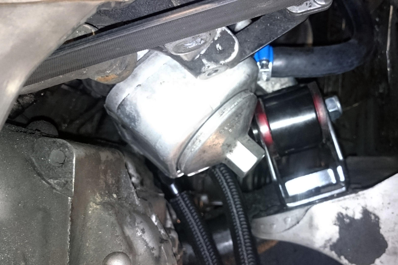

            Muutama räpsy joistain asennuksista mukana.

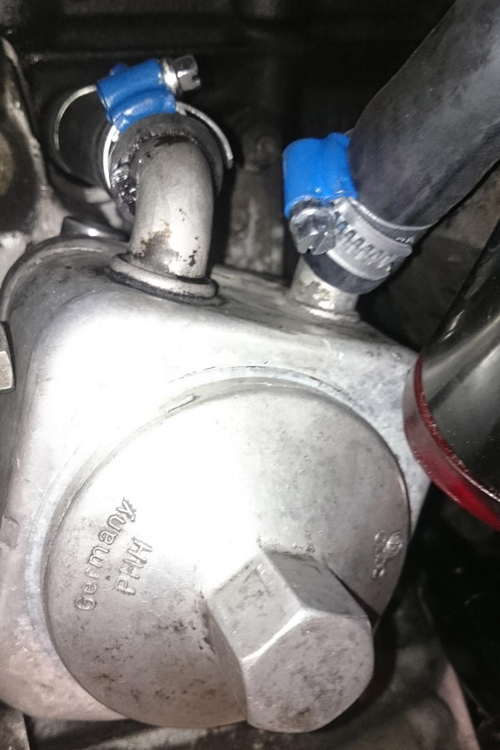

            • Pfft.....kyllähä se nyt taas vastustaa.... Pitikin muuten tallilla käydessä kysyä että jokos sulla on menny lämppärin kenno? Saitko siis vaihdettua koko kennon noin nopeesti, vai vuosiko pelkkä liitos? Eikös näissä berttafemmoissakin saa purkaa puol sisustaa jos kenno menee vaihtoon?
              Tarttet kohta jonkun bad-boy tyylisen konepellin tai sitten vaan lisää nykyistä ylemmäs. Lämpöähän sulla pannuhuoneessa piisaa, eiks je? Vaikuttikos jäykemmät jouset mitenkään esim. yläkierroksilla, vai ajelitko ihan sukkasillaan setuppia sisään?
              • Motorsporttia nääs. :P Eipä siinä. Luotetaan et taas toimii hetken sitten kun nyt taas liikkumaan saadaan.
                Ei vaihdettu kennoa, koska kenno ei vuotanut, vaan kennolle menevä letku. En itseasiassa oo paneutunut siihen kuin paljon saa purkaa, mut näin silmäilemällä varmasti koko kojetaulun varmasti saa purkaa pois.

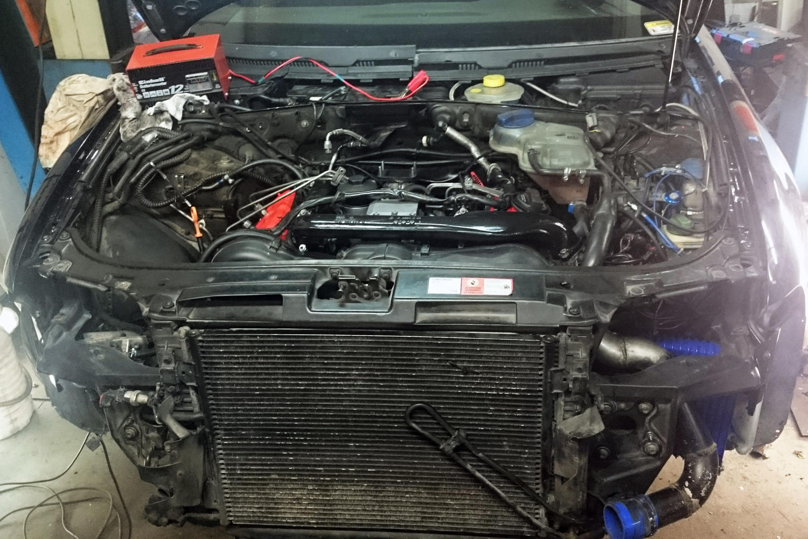

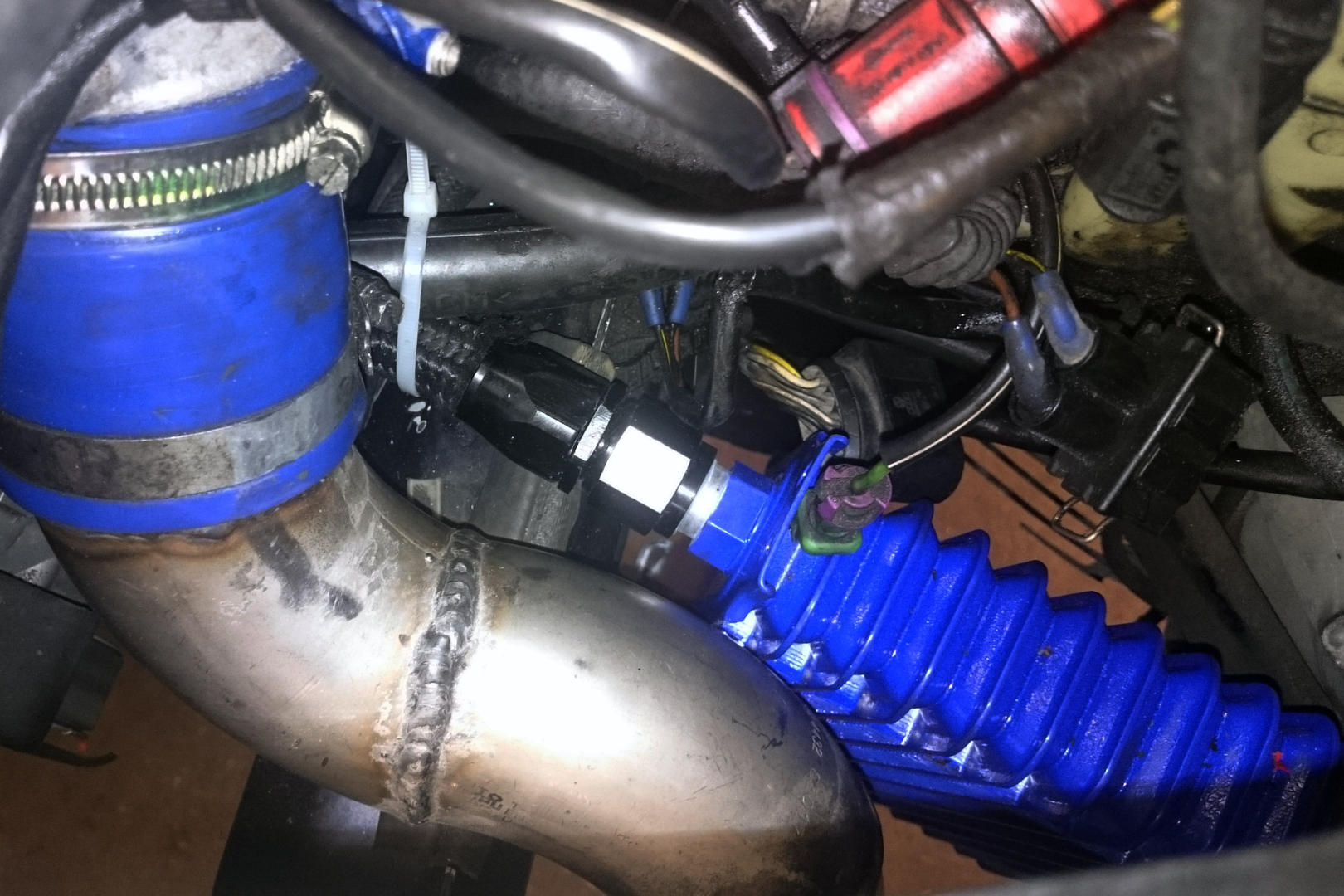

                            • Eipä tässä isompaa ole ollut, vähän rautatason virityksiä harrastettu. Joku kk sitten tuli jumpattua keulalle niin iso cooleri kuin sinne oikeastaan sopii ilman että joutuu ajamaan tiksi-customina. Bilteman 600x300x76. Auttoi kyllä hieman vetoihin ja ehkä aavistus savuakin hävis.

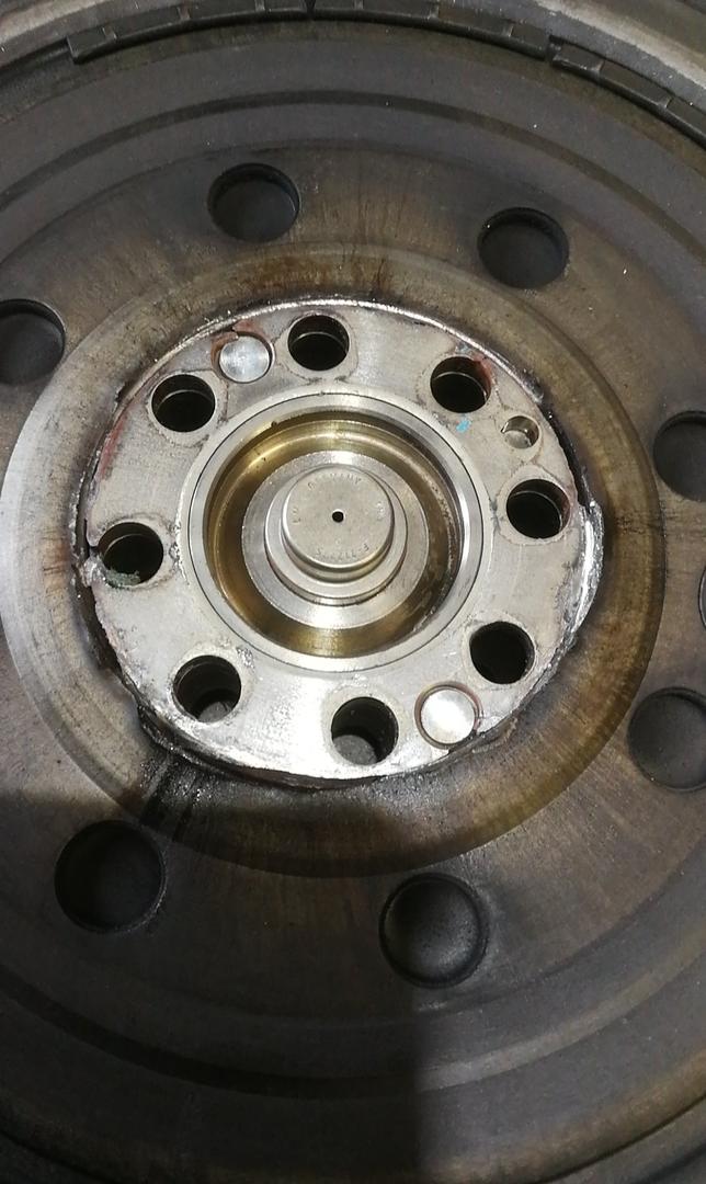

                                                          • Otin muutaman isomman kuvan ja verroksiksi ns. ehjä vauhtis :D
                                                            https://evvk.1g.fi/kuvat/Diudi/remppa/vauhtis/
