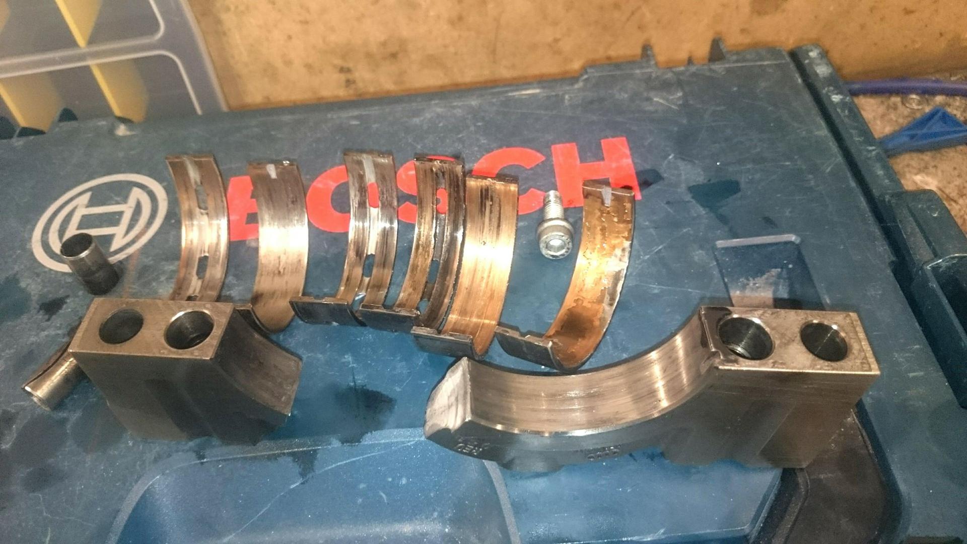

        KK-laakerit nyt ensitöikseen ajattelin vaihtaa tossa viikonloppuna ja varmaan onnistuu myös kampuran laakerit näistä vaihtaa alakautta? Olikos kellään v6 miehistä tietoa/kokemusta?

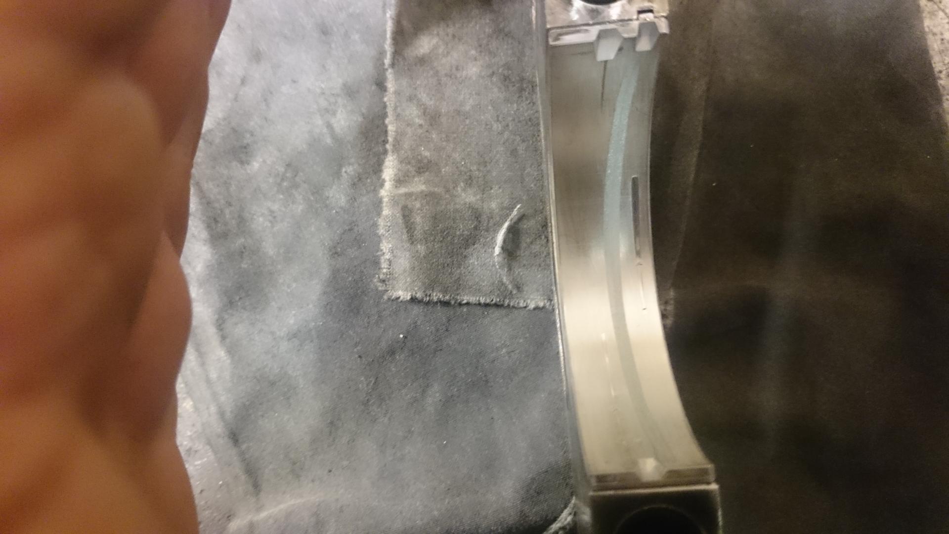

        • Kk-laakerit vaihdettiin ja samalla vähän vähemmän ajettu öljypumppu. Ei vaikutusta öljynpaineisiin kuin ehkä joku 0.1-0.2 baria, eli muutosta ei juuri nimeksikään. Katottii myös yläkerran laakeripintoja, niin ihan normaalin näköiset. Tuli vinkkinä kattoa noi öljyruuttien venttiili ja toki muutkin samalla, jos joku noist jumittuis auki. Mutta joo, paloi nyt hermo sen verran että kävin ostaa yhden käyttöauton kaveriksi. 2005 b7 3.0tdi manuaali quattro. Toki vähän laitettavaa siinäkin, mutta jos nyt lomamatkan pääsis heittää tos. Suuttimet, virtalukko ja bixenon pitkien kaihdinmoottorit nyt ainaki

              • Se sulju vo olla runkolaakereistakin. Jopa todennäköistä, ottaen huomioon, että vauhtipyörä on aiheuttanut julkean epäpuntin kampuralle.
                • Mietin vaan että jos runkolaakerit olis noin loppu, niin eikös sieltä pitäisi jotain ihan mekaanisen oloista kolinaa kuulua? Tai sit ei viel oo ihan niin loppu. :D Ei ole moisista yhtään omakohtaista kokemusta kyllä missään muodossa. Ajanpuute yllättäen vaivaa, mutta eiköhän tässä pikkuhiljaa pitäs selvittää. Eniten tässä hämää tuo paineiden seilaaminen ja kertalaakista romahtaminen.

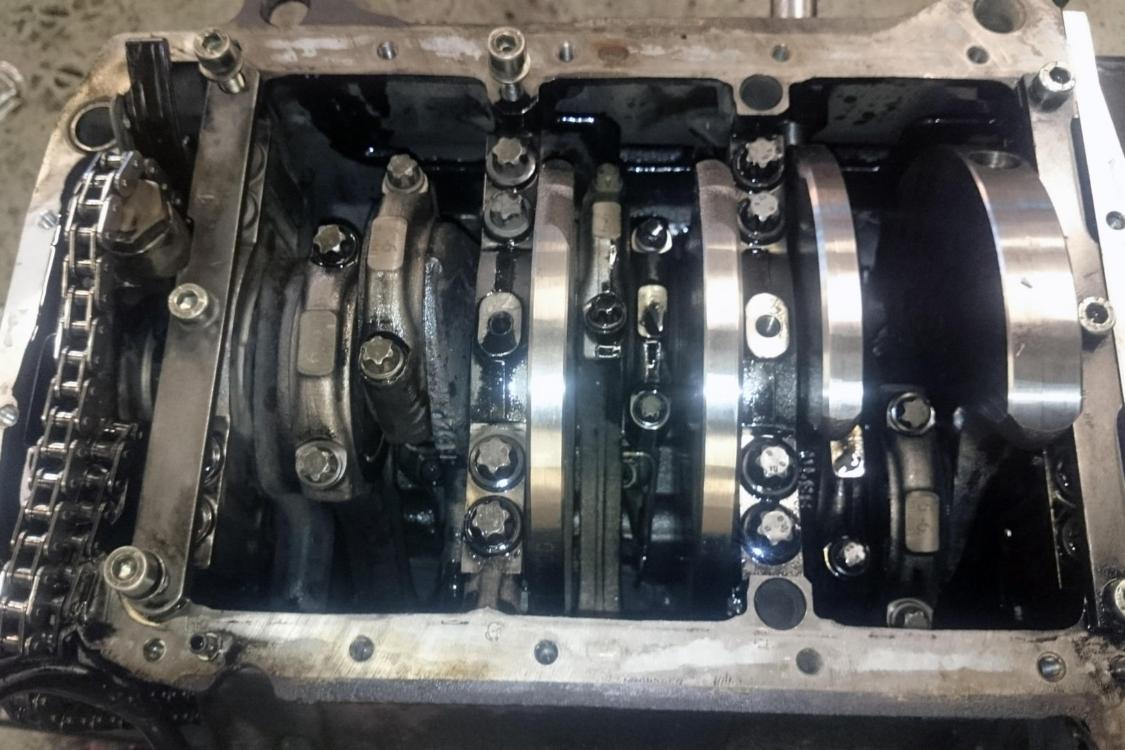

                  • Nyt kun sopivasti saikulla, niin hyvä heittää välillä tähänkin pientä stooria siitä mitä on tapahtunut tallilla.

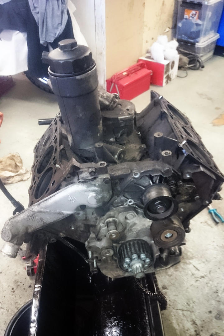

                    Viikonloppu ennen joulua otin auton sisälle ja rupesin purkamaan pikkuhiljaa alakertaa auki. Ajatus oli saada jouluna niputettua kasaan pidennetyn viikonlopun. Alakerta kun oli esillä ja ensimmäinen runkolaakeripukki kädessä, ei enään tosiaan tarvinnut arvuutella missä ne öljynpaineet olivat. Lähdin purkamaan nelosesta kohti keulaa. Pahimmat laakerit yllättäen olivatkin kaksi keskimmäistä ja 2 pukki pukki oli yllätykseksi kahdessa osassa. No mikä neuvoksi? Hieman laakerikaulojen hiomista liasta puhtaaksi ja ujuttaa uudet laakerit paikalleen. Hain plastigaugea ja sovitin varaosahyllyssä ollutta pukkia paikalleen. Onni ehkä mukana kun välys oli hyvä, jopa sopiva - 0.04mm. Ei muuta kuin alakerta nippuun ja jakopää läjään, ettäjotta voisi starttailla. Keula ja apurunko yms. tuli vielä tässä vaiheessa jätettyä pois, ihan sen takia että ei tarvis sit purkaa jos joku nyt ei natsaiskaan. Ennen starttia kymmenkunta kierrosta pyöritystä käsin että näyttää lupaavalta ja starttia vois kokeilla. Startilla sitten laakista tulille ja kävikin ihan nätisti joku 15-20sekkaa, kunnes leikkas kii. Samalla sit kuuluiki lorina auton alta - öljyt tuli jostain pihalle. Nehän tulikin pihalle lohkon etulaipan välistä. Laippa mikä oli ollut just korjattavana ja just siitä kohdasta mikä hitsattiin se vuotoki oli. Muutama valittu kehuskelusana siinä ja lähin himaan ryyppää, kun oli perinteiset tapsantanssitkin vielä illalla.
                    Jakopää purkuun, molemmat öljypohjat irti ja etulaippa taas korjattavaksi. Koneistamo toki huomasi virheensä heti ja homma korjattiinkin. Toki myös purussa uusittavat osat korvattiin. SEuraavana viikonloppuna vehkeet nippuun ja startattiin taas. Nyt ei sentään enään vuotamalla vuotanut, mutta tihkutti vähä kuitenki samasta kohdasta. Ei ymmärrä, suoraksi koneistetut pinnat uusilla tivareilla ja silti ei pidä. Vitutti sen verran että en jaksanut enään alkaa purkamaan. Yllättäen leikkasi taas kiinni käytyään parikymmentä sekuntia. Käsin kuitenki pyöri heti sammumisen jälkeen hyvin, ihan perus 1/2" räikällä. Teki tuota muutaman kerran vielä kunnes jäiki käyntiin ja nyt onkin sen jälkeen sitten pysynyt käynnissä tunteja jo sisäänajoa. Ei ihan luottamusta herätä, vaikka tuntuis toimivalta muuten. Paineet on hyvät. Lämmettyään 70-80 välille tyhjäkäynnillä 1.8bar ja reilu 4bar 2000 käyntitaajuuden kohdalla. Isommilla kierroksilla sitten melkein 5bar. Tilasin kuitenkin varamoottorin, jota vois työstää tässä kevään aikana pikkuhiljaa. Perusjutut tehtävä, eli laakerit, tasapainotus, hoonaus ja mäntien rengastuskin. Siitä myöhemmin.

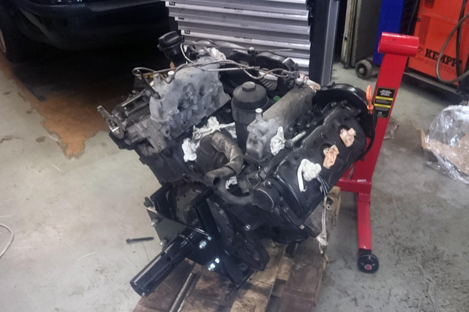

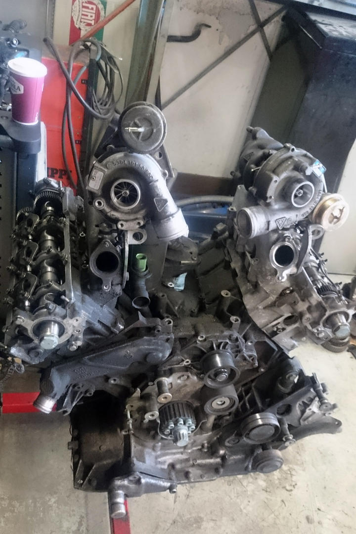

                    • Pari viikkoa sitten viihdoin sain haettua Tallinasta uuden motin. Kyseessä vm. 04/05 BDG, eli 120kw euro4 motti. Kevyesti tässä kuitenki on mopo karkaamassa käsistä ehkä vikkelämmin kuin kesämoposta on saatu tulppa kastettua. Aivopieruna tässä nyt kuitenki päädytään koneen kylkeen laittamaan kolme kappaletta hengityslaitteita. Tälläiseen v-koneseen musta toi on on ainut järkevä ratkaisu jos meinaan compoundia rakentaa ja mahdollisemman yksinkertaiseksi haluaa. Ei mitään hulluttelua tehon suhteen nyt alkuun ainakaan tällä setupilla haeta, perus joku 400-450, jos tulee enempi ei haittaa sekään. 500 olis jo ihan mukava tasaluku toisaalta (miksei). Toki toi 400 nyt on tolla nykyiselläkin, mutta jotenkin nuo bulgarian laatusuuttimet vaan vaatii niin saakelisti ilmaa/painetta että sais poltettua kirkkaasti. Ahdinvalinta näissä setupeissa on vaan kohtuullisen hankala, yllättäen, joten varovaisesti lähdetään semmoisilla ahtimilla, mitä pystyy tarpeen vaatiessa muuttamaan. Hp ahtimiksi 2xk03-029 ja LP joku S257sx(-e) tai vastaava. Periaattees nykyinenkin olis tota aika lähelle, joten isommalla pakopesällä tuokin vois toimia.
                      Mitäs muuta moottorille tehdään? Kuten jo edellisessä viestissä tuli todettua, niin ihan perus kunnostus ja pienesti männän muokkaus rutun tiputtamisen merkeissä. Tuosta 18.5sta jos johonki 17.5-18 nurkile tippuis, olisi vielä ihan siedettävä. Ei keneltäkään pysty kysymään neuvoakaan tässä tapauksessa. Sylinteripaineet kuitenki varmaan nousee väkisin kohtuu korkeaksi jo näin isoilla syötöillä. Toki 3.5-4bar ahtopaineki lie oman rasitteensa luo jo kevyesti.
                      Nyt täs parina päivänä vähä purkanut tuota motoria ja ei ainakaan vielä mitään isompaa yllätystä ole vastaan tullut. Kunhan ei ole lohko halki, muu on korjattavissa. :P Rullakannet irtos ja katosi kaverin talliin. Lisään vielä muutaman kuvan, myös periaatekuvan hengityslaite setupista. Aika säälittävän pieneksi toi muuttuu kun kaiken purkaa ympäriltä pois :D

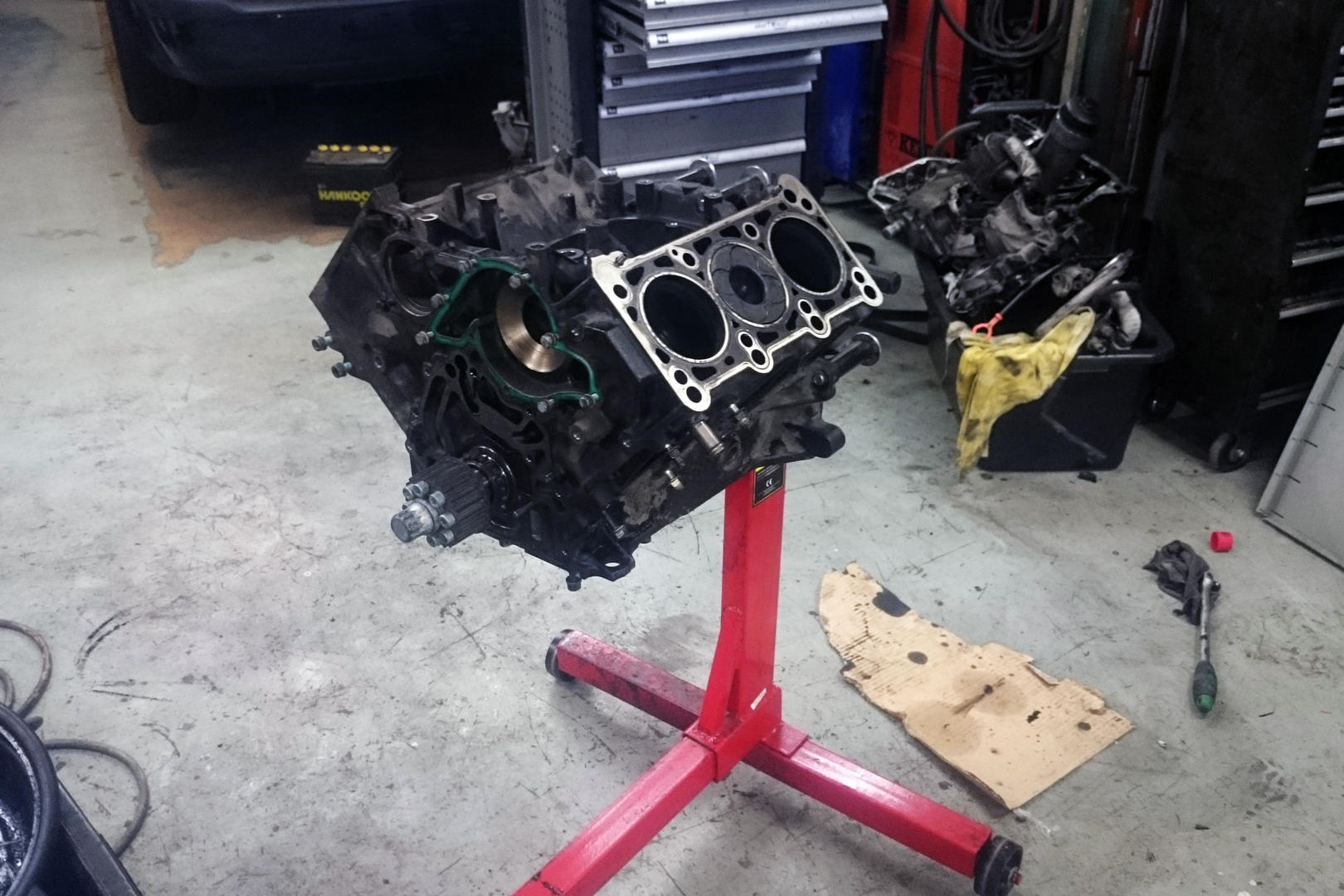

                        • Homma ollut käytännössä seis koko kesän. Lohko ja alakerta oli Hemi motorsilla työstettävänä ja tasapainotettavana 4kk. Noh, ehkä hieman enemmän mitä ajattelin alunperin. Isoin virhe varmaan tehtiin työtä tilatessa että ei ole hirvee kiire hommalla (eikä kyllä ollutkaan). Yksi hidaste hommalle oli että ei saatu tasapainotus-painoja kampuran kauloille ja piti teettää uudet, kun niin pienet ja sievät kaulat. No onhan se tavallaan totta, ku tollainen pieni leikkimoottori. Mahtuu muuten muuttolaatikkoon koko alakerta osineen. :P
                          Toisaalta, eipä tuota kyllä rehellisesti olisi päässyt juuri hirveesti tekemään kesällä muutenkaan, sen verran ollut menoa ja vilskettä. Alakertaa on nyt kevyesti kasattu, eli kampura ja veivit ja männät paikallaan. Ei ollut varsinaista tietoa, niin tuli tilattua 2.7bitin veivien pultit, mut nehän olikin erikokoa. Jos joku tarvii olisi täysin uusi paketti hyllyssä. Lähtee edullisesti. Vakio pultilla sitten vaan vaan kasaan, kestää mitä kestää. Olihan edellisilläki 150k ajettu kevyellä pintakaasulla. Tietää sit ainaki missä raja menee. :) Jatketaan alakerran kasaamisella pikkuhiljaa muilta hommilta kun kerkiää.
                          Edellisestä motista purettiin kaverin suuttimet jo irti ja samalla myös vanha kaunis pinkki-ahdin. Laitettiin verrokiksi uuden LP ahtimen viereen. Uusi on muuten BW S362SX-E, jaettu 0.91Ar pesällä. Näyttää isolta ja sitä onkin. Pitäisi kuitenkin jotenkin sopia lohkon väliin vanhan paikalle. Alunperin olit ajatus jotain S257SX-E, mut toisaalta huudeltiin että ei semmoinen mihinkään piisaa. :D Ja toi oli mukavassa tarjouksessa, joten tartuttava heti tilaisuuteen. :roll:

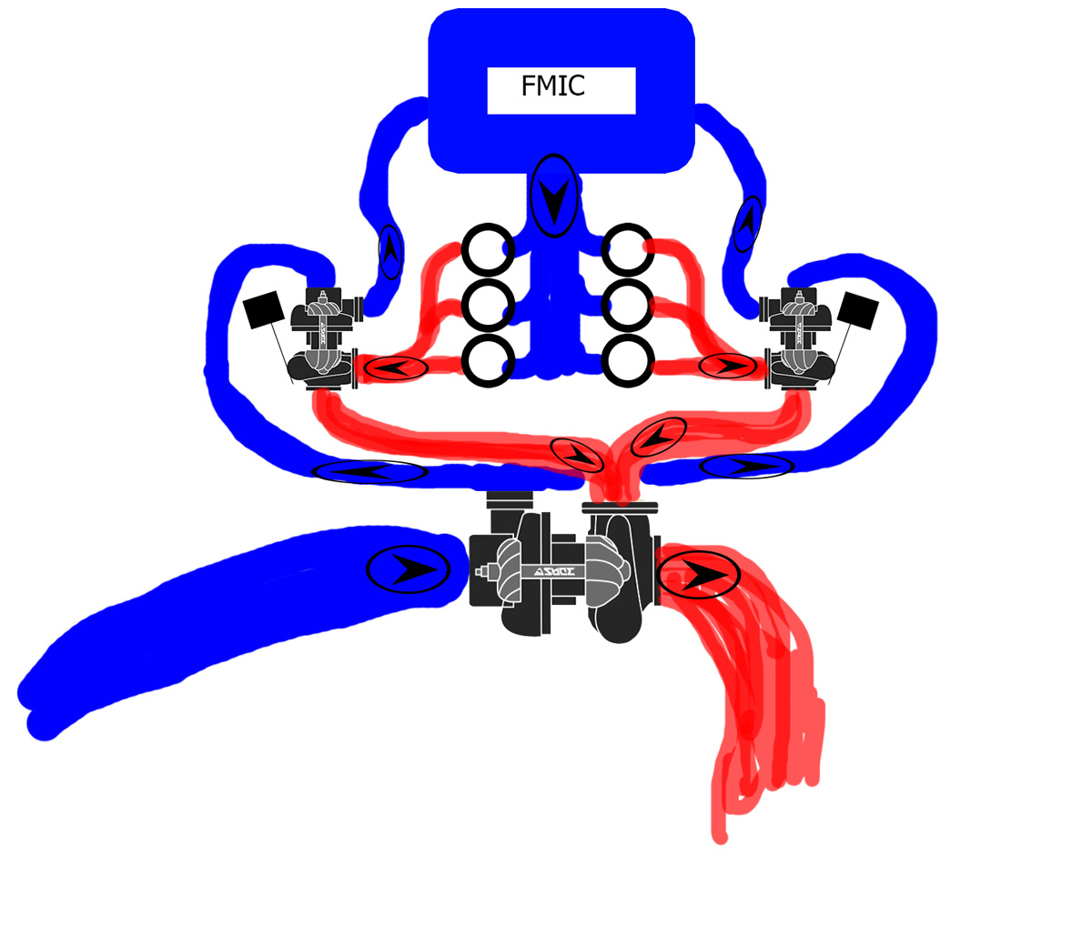

                          PS! AINIIN! Onko ajatuksia imusarjojen koolle suhteessa mottiin? Mitään älytöntä tässä konfiguraatiossa ei ole oikein mahdollista tehdä, mutta jos edes tilavuutta sais nostettua. Tässä taannoin tuli todettua yhdessä motissa, että isontamalla imusarjaa hyppäsi tehot aika rajusti ylöspäin. Tässä mittasin tänään n. 0.65l imusarjan kooksi. Tuntuisi aika snadilta. Saisi varmaan olla vähintään sen 1.25l, mitä on lohkopuolikas.

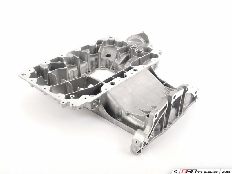

                          Ja niin vielä jos jotkut Biturbo miehet osaisi valaista mihin on tehtaalta öljypaluu?Ei ole semmoista tullut vastaan nenän eteen vielä. Itse ajattelin väliöljypohjan kupeseen laittaa kun ei paremmasta tiedä.
                          Ainiin ja V8 on muutamalla satkulla diilattu eteenpäin Pärnuun. :P
                          • Sinne väliöljypohjaan ne paluut menee biturboissa. Mihin ne tuossa menee?
                            • Vakionaha menee lohkon laaksossa sijaitsevaan reikään. Nyt vaan lisääntyy kaksi ahinta niin niille ei oo paikkaa. Oisko kuvaa heittää aiheesta? Tai no ei sinänsä väliä kai. :)

                                                • Vähän taas asiat edennut. Hitaasti, mutta epävarmasti kuten aina ennenkin. :P
                                                  Hävitin V8:n pois viemästä tilaa pihalta ja purin vanhan etuveto B5:nkin jo aika loppuun. Tarpeelliset talteen ja osa kierrätykseen kavereille.
                                                  Motoriprojekti etenee sillain, että tässä viikonlopun aikana sai täpättyä kasaan jonkunlaiset ghetto-pakosarjat HP ahtimille. Ostin läjän rosterikäyrää ja jatkoin nykysista sarjoista. Koska budjetti kovin ohut, niin ei nyt tullut 3-1 satsia vielä ainakaan kenenkä tehtäväksi. Olisi selvästi parempi, mut katotaan tää nyt tälläin. Onneksi vanha auto oli vielä lohkoineen sisällä, niin sai vähä mallattua paikkoja asennusta varten. Kyllä ne sinne sopii... :)
                                                  Kuvassa apukuskin puolinen hajatelma. Pikkaisen jäi etupuolelle linttaan ahin, mut ei haittaa nyt tässä vaiheessa ja kuva vähä vääristää lisää.
                                                  Etuvinkkelistä näyttää ihan passelilta fitmentilta. Ihan venakoppiin kiinni ei viitsi viedä, ellei joku ihan pakottava tarve ilmene tilasta johtuen.
                                                  About runkoaisojen päällä nuo nykyisellään istuu ja alustavasti näyttäisi että onnistuisi ihan ok 2" ylösputket LP ahtimelle. Vähän tulee olemaan
                                                  ahtaampi kolo kansien ja iskarikotelon välistä sukeltaen, mut ei mitään sellaista mitä ei lekalla ja rälläkällä pystyis hoitamaan. Vähä hienosäätöä ja voisi myös LP ahtimelle väsätä paikan ja kuumaputkituksen valmiiksi. Ahtimet kun löytää paikkansa, vuorossa olisikin erinäköisten vesi ja öljy-linjojen yms. reittien suunnittelua. Myös öljysuodatinjalan deletointia jotenkin fiksusti on suunniteltava. Se on vähä imusarjan tiellä ja myös ahtoputkien tiellä. Yksi on vaan leikata jalka poikki ja hitsata sokea päätylaippa päähän. Suodattimelle sitten ryöstäis kierron öljyjäähdyttimen tulosta/lähdöstä + siihen väliin vielä ulkoinen kenno. Onks ihan tuhoon tuomittu ajatus? Toinen vaihtoehto on yrittää vaan kiertää tuo ja antaa olla hyvässä huoltopaikassa keskellä konehuonetta. :)
                                                  Kansillekin pitäisi tehdä pieniä taikoja lisää, mut pitää nyt tunnustella lompakon ohuutta täs vielä.
