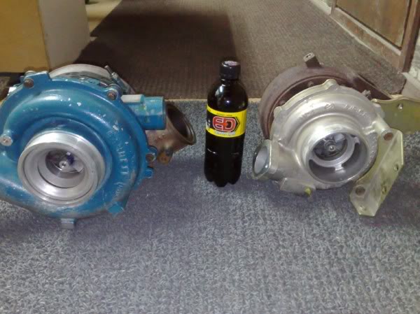

                                                • Oon tässä pitkään pähkäillyt ja ihmetellyt, niin näyttäis ehkä aika toimivalta ahdinvalinnalta gt3071r, pienemmällä kotelolla. Pitäs päästä koemaistaa moista käytössä,
                                                  sen verran tyyriitä kuitenki ostaa kokeeksi vaan. 51/71 kompura ja 56.5/51.7 pakoropeli kuuloistais sopivalta kombolta.
                                                  Eli tämmöi: http://turbobygarrett.com/turbobygar...00382-3_20.pdf
                                                  Ei kellää ois joutilaana kokeeksi sovitusta ja koeajoa varte? :D
                                                  • Itellä kävi kans sama ahdin mielessä... Aikani kun karttoja selailin.
                                                    Tuossa proturbon kaa juteltu aiheesta alustavasti, Pitäs selvittää saako tuohon ahtimeen vnt pakopesää istumaan. Vnt:stä en haluais oikein luopua.
                                                    • Ei voi vaihtaa keskenään noita. Melkein paras vaihtoehto olis sovittaa paikalleen gtb2260v, jolla sais hieman lisää verrattuna hybridi-settiin. Mielummin jopa niin et satsaa isompaan turbiinipyörään kuin kompuraan, ainaki
                                                      näis tupaöljykoneissa. :)
                                                      Tarpeeksi isoon hukkisahtimeen ku menee, niin siinä käyttömukavuus aina vähä kärsii, jonkunlaisen kompromissin ehkä saa kuitenkin kyhättyä kuitenkin sit.
                                                      • Paitsi että tuo gtb2260v jää vaan liian pieneksi...
                                                        Lähinnä kävi mielessä ympätä tuo gt3071 kompura ja siipi johonkin gt35v ahtimeen tms, Sen selvitys työn alla että onnistuuko.

                                                        • Syöttöpuoli tuntuis kyl vielä suht hyvin piisavan. Syöttöaika on maksimissaan 51.5mg/str - siitä sen joku varmaan laskis. :D Noi gt3xv ahtimet on vaan alkaa olemaan aika isoja fyysisesti, joten töitä saa tehdä että menis. Menee toki, enmä sitä sano. :)
                                                          Jos löytyy nyt vaan sopivan toimiva hukkis-ahin, niin eipä sitä tarvis vnt:ta.
                                                          Ainaki näin maltillisille tehoille >400hp. :)

                                                            • Juu. Sama ajatus oli itsellä jo jonku aikaa sitten, mut noh nyt on katseet vähä toisaalla jo. :D
                                                              Finturbon kanssa on täs tiivisti aivoriiheä pidetty ja alkaa olemaan aikalailla seuraava ahin ns. päätetty. :)
