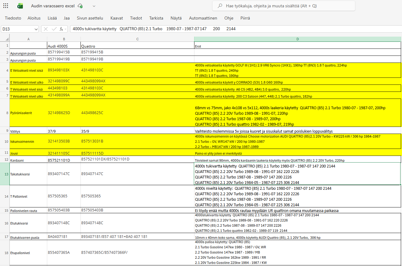

            Aina välillä availtu varaosanumeroita ja tutkittu noita UR quattron eroja jos tähän joskus joutuu tekemään isompia muutoksia.

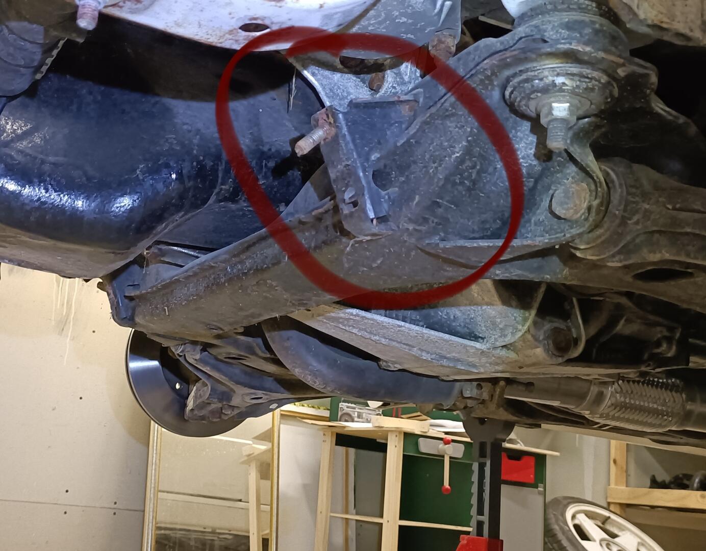

            Alustassa näyttäisi kaikki muu olevan samaa paitsi
            Jouset ja iskarin tolppa, tolpassa luonnollisesti erona laakeri ja napa koska pulttijako muuttuu.
            Paino näissä on sama joten alusta ei eroa käytännössä paljoakaan.
            Vaihteistossa sisukaluissa pieniä eroja.
            Etu vetoakseleissa boorit eri ja ulkonivelissä pienet erot. Toki tässäkin osan voi selittää ABS.
            Ulkonivel on UR isompi ja samoin vaihteiston tumpit mutta tiivisteet samat.
            En usko itse että vetareiden kestävyyksissä juuri eroja 200-300hp tienoilla vai mitä raati mieltä?
            Onko kellään ajatusta mikä tuolla on ns heikoin lenkki?
            Takana näytäis olevan samat 100mm nivelet ja ehkä vetarin akseli poislukien ulkonivel?
            Yllätys oli suuri kun kaikki alustan tukivartta ja puslia myöten on samaa tavaraa.

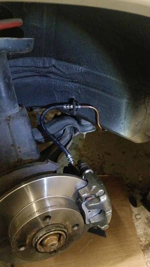

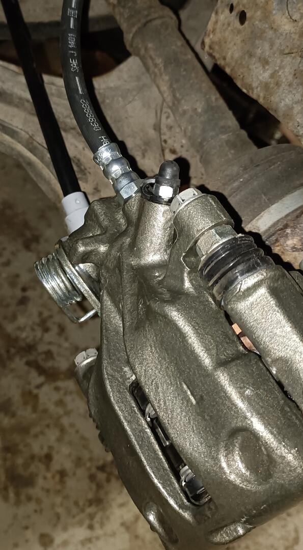

                  Viikkoraporttia:

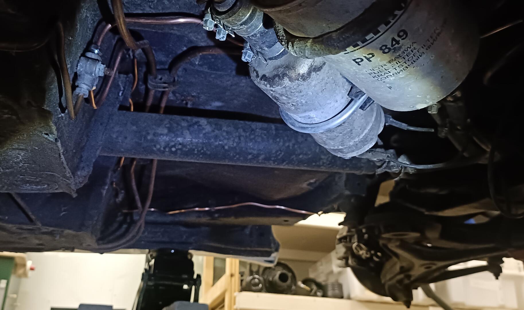

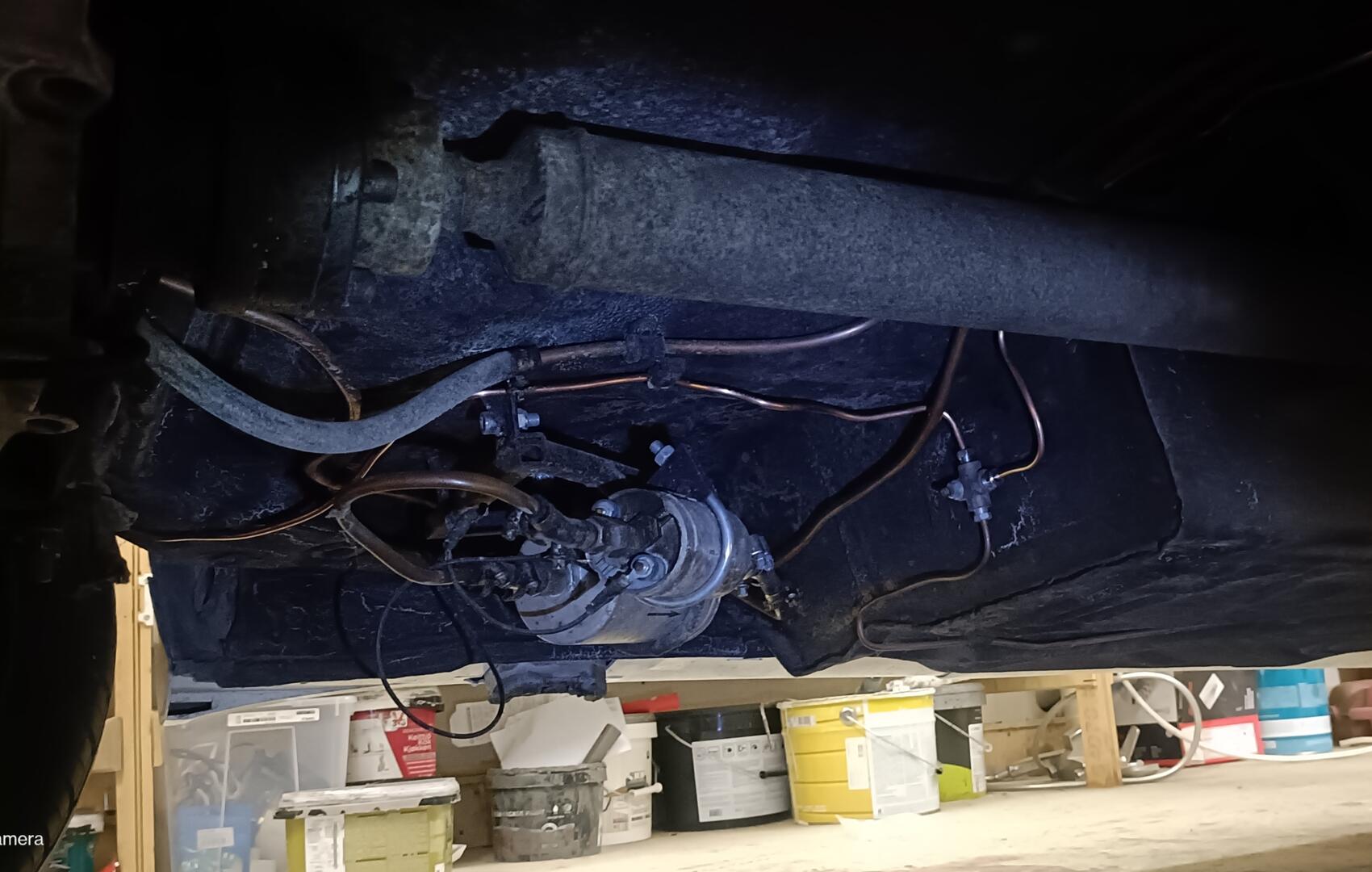

                  Taka jarruputket vihdoin saatu pöydälle. Uudet tilattu.
                  Samalla tulee uus kytkinsylinteri lootan kupeeseen kun piiri pitää ilmata. Siihen ei enää letkua löytynyt niin täytyy sovittaa Alfaromeon letku tuohon tilalle.
                  Jenkkivalon frame ei istu EU maskiin niin täytyy sellainen hankkia. Samalla jostain lista framen alle, nyt siellä loimottaa 3cm aukko. Jenkkimalleissa näköjään on aika tökerö toi valojen alalista niin kait rosterista ite tekee samanlaisen tai paremman.
                  Yks huohotin letku vielä postista ja sitten sielläkin olis uutta 90%

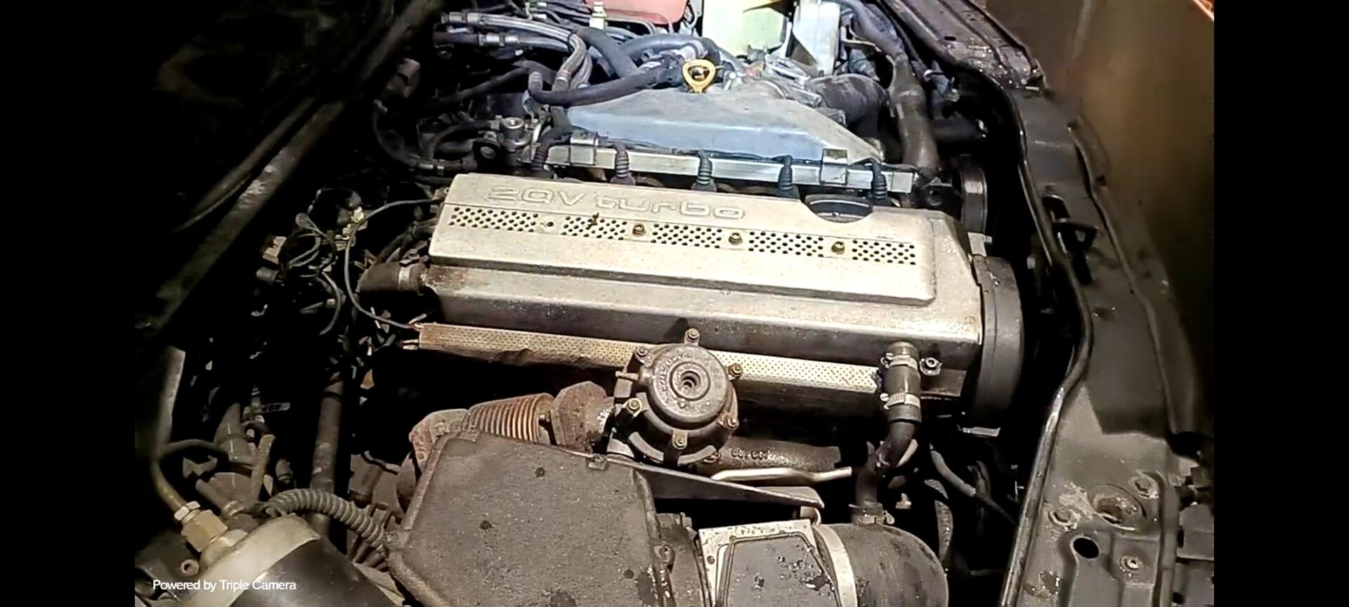

                  AAN koneen hommia selvitty:
                  Plan a)
                  moniurahihnalla uudet apulaitteet koneen mukana konehuoneeseen, ilmastointi jää pois painon säästön vuoksi
                  Öljypohja joko hommataan sopiva tai 10vt öljypohja modilla
                  AAN johtosarja soveltuvin osin konehuoneeseen
                  (kardaani tunneli/taakse kulkevat johdot/sisälle tuleva nippu vielä selvityksessä)
                  Kova vauhtis ja auton oma voimalinja uudella kytkimellä x
                  Vakio ecu alkuun

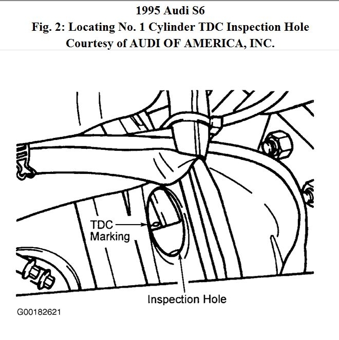

                    Kampiakselin asento luetaan vauhtipyörältä. Anturi on kytkinkopan kupeessa, kuskin puolella. Jotakuin jarrunestesäiliön alapuolella. Ainakin 3B on ihan samalla systeemillä, veikkaan, että muutkin aikakauden 5 zyl koneet.
                      3B, ABY ja ADU johtosarjat sopivat paremmin B2 konehuoneeseen kuin AAN mikä tulee C4 korisarjasta. AAN toki saa lyhentää ja muokata johdot oman maun mukaan. Toki jos käyttää 3B ja sen sytytyssysteemillä se tarvii johtosarjan ja ECU 3B:stä.
                      Kaikissa 20V koneissa se on samassa paikassa, kytkinkopan yläpuolella.

                            Osat tulee tolkuttoman hitaasti, tänään tuli vasta paketti kotiin.
                            Takajarruputket oli kyllä 6/5 investointi, suoraan mittaan nippojen kanssa. 0,5m ja 1,5m pätkät tuli, hintaa niille jotain 30-40€. Ei oikein maksa vaivaa alkaa värkkäämään itse.

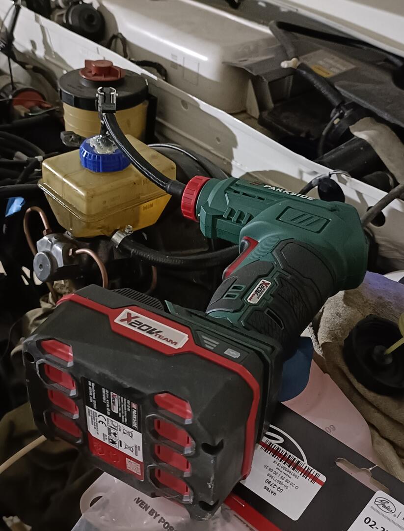

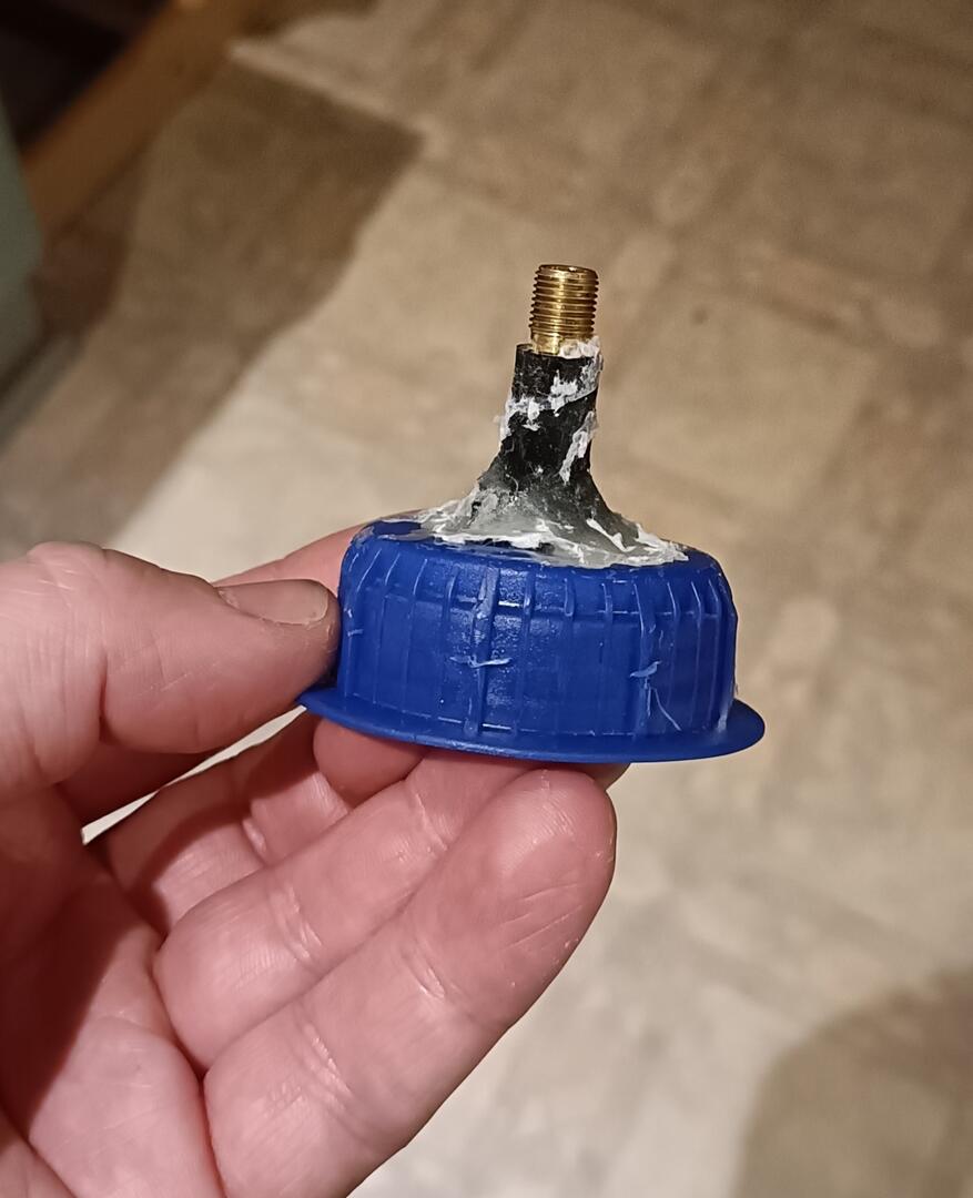

                            Mietin että askertelen rengaspaine venttiilistä jarruneste säiliöön paineen niin sais itsekseen ilmailtua. Akkukäyttösellä painetta pönttöön ja ilmaukseen?

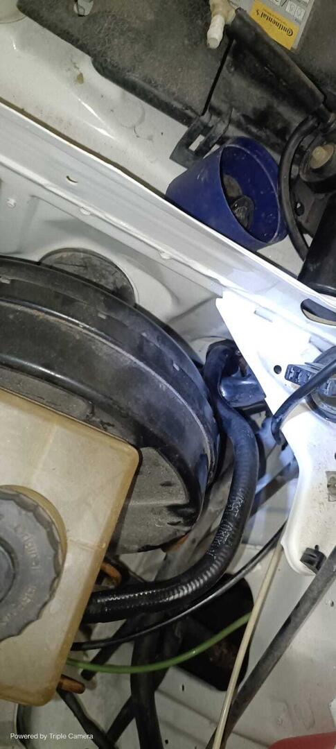

                            Huohotin putki oli pikkasen liian suuri täytyy kattoo saako sitä fiksusti paikallensa vai sovelletaanko jotain toista letkua.
                            Huojotin linja on nyt uusittu niiltä osin kun letkua löytyy markkinoilta.

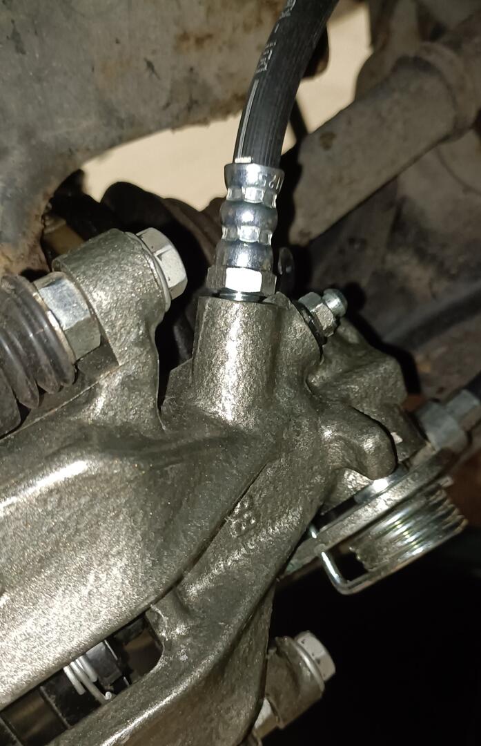

                            Kertokaas fiksut miksi tehostimen banjo ei käy paikallensa? Varaosien perusteella pitäis olla 14mm ja sellainen putki oli vanhasta tallella mutta ei tuohon pumppuun kyllä 14mm banjo mene. Halkasija pumpulla joku 14,5mm eli oisko kierteen ulkohalk. jotain 15mm.
                            Isompi on 18 niinkun edellisessäkin se kävi suoraan.
                            Nyt pitäis jostaan keksiä ratkaisu millä sais tuon nippuun, ei jaksais enää uutta pumppua banjoilla metsästää.
                            Pumpun osanunero on:049145155
                            Joissakin malleissa ilmeisesti letku tulee kierteellä tuohon mutta kierre pitäs olla kuitenkin sama.
                            Olisko Liettuan pojat vähän modanneet?
                            Jos ei löydy sopivaa banjoa niin kokeilen poraa 16mm ja siihen sopivat liittimet ja letkut.

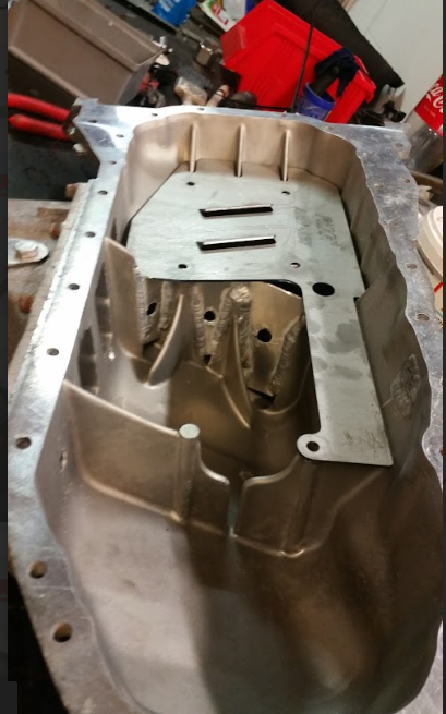

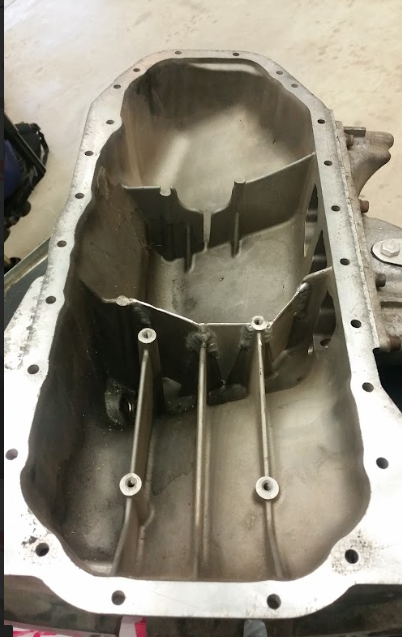

                              Komeita pelejä! Tuosta 10vt öljypohjasta, sinne kandee tehdä jonkinlaista loiskelevyä, hyvin maltillisessa nopeassa ajossa pumppu alkaa muuten imeskelemään ilmaa sekaan. Liittenä kuva 20vt pohjasta jonka välirivoja on hieman ummisteltu ja päällä vielä loiskelevy, 10vt versio on pelkkä laakea amme.

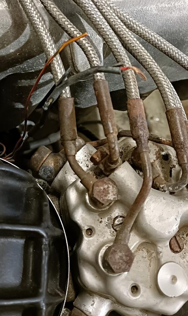

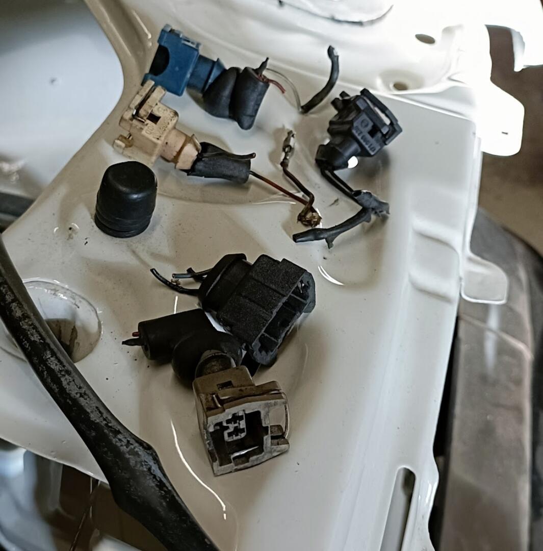

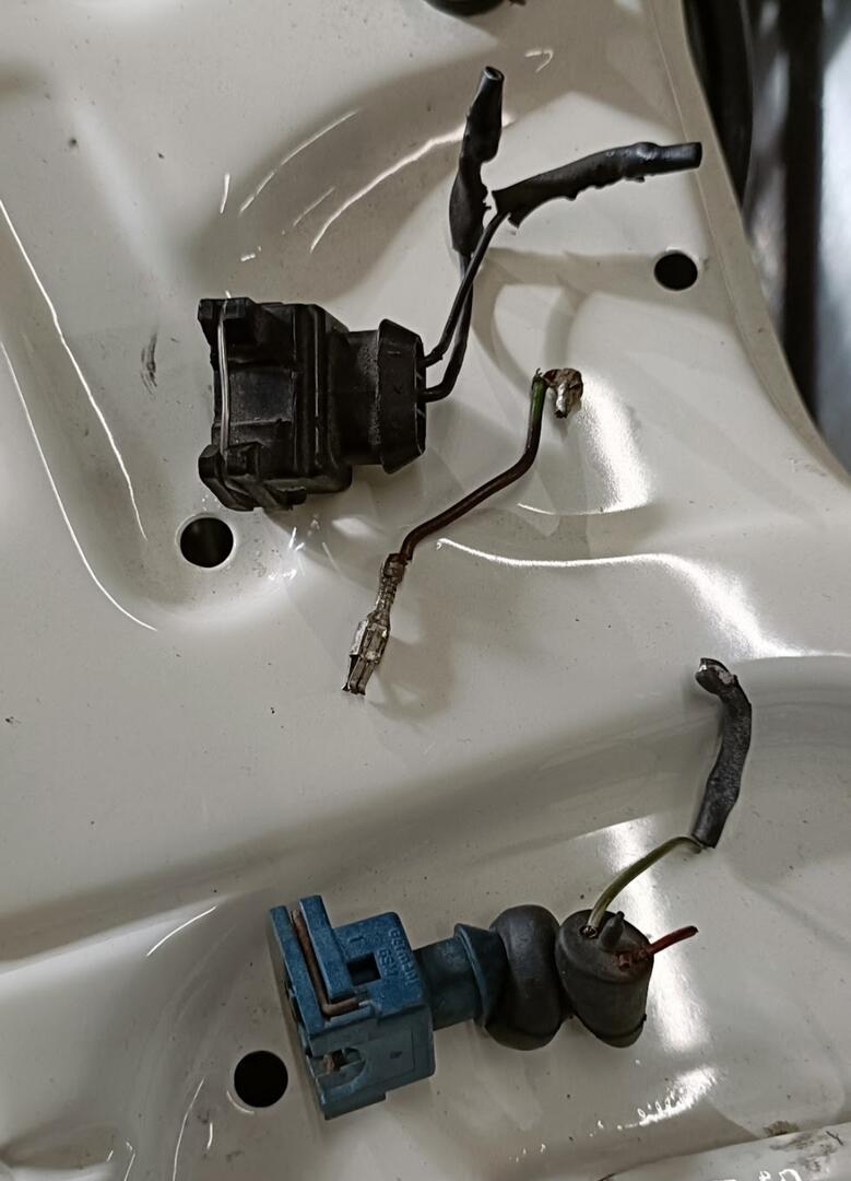

                                Aattelin nopsaan käydä terapiapajalla vaihtamassa liittimen josta pinnit karannu kolostaan.
                                Löyty 5cm päästä johtosarjasta korjaus josta kaikki piuhat hapettuneet, osa melkein poikki.
                                Loppu tulos oli 16 paikattua johtoa ja 7 liitintä.
                                Tähän on tehty joku sähkötyöt joskus liittimeltä lähteviltä johdoilta mittaamalla kuoren läpi = kaikki johdot huonossa kunnossa koska melkein poikki liittimen juuresta.
                                Kjetin piuhat jäi käteen kun liittimen irrotin.
                                About puolet johdoista korjattu juottamalla 3-10cm päästä liittimeltä.
                                Näillä näytöillä voidaan todeta että ens talvena tulee 50m eriväristä jolla tehdään se uuden moottorin sarja.

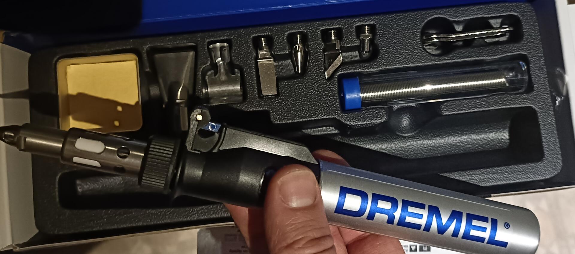

                                Ainiin, tuli hankittua uus lelu. Dremelin Versatip aka butaanikolvi. Joskus edellisessä elämässä tuolla tehny autosähköjä ja toi johdollinen pöytämalli on kyllä jotenki tönkkö konehuoneessa.
                                Ja tuolla butaanitohottimella saa muutakin tehtyä esim sulattaa ja käydä kutistesukat läpi jne.
                                Ainut miinus on ettei kolvii saa lukittua käsittääkseni päälle vaan "liipasinta" on painettava koko ajan.
                                Vanha kolvi on mallia ysäri? Sanotaan että varakolvinakin aiheuttaa vaan vitutusta. Kerkesin sillä Audin johdot kolvaamaan ja sanotaan että aavistuksen verenpainetta nostatti.

                                Ja kiitos qbo otetaan vinkin käyttöön, meillä peltinen öljypohja niin siihen on "helppo" tehdä muutokset kotipajalla.

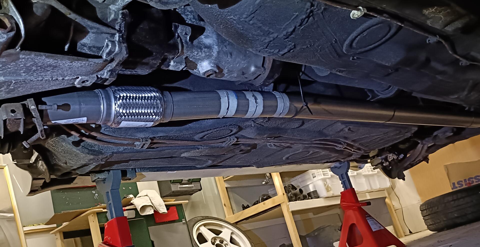

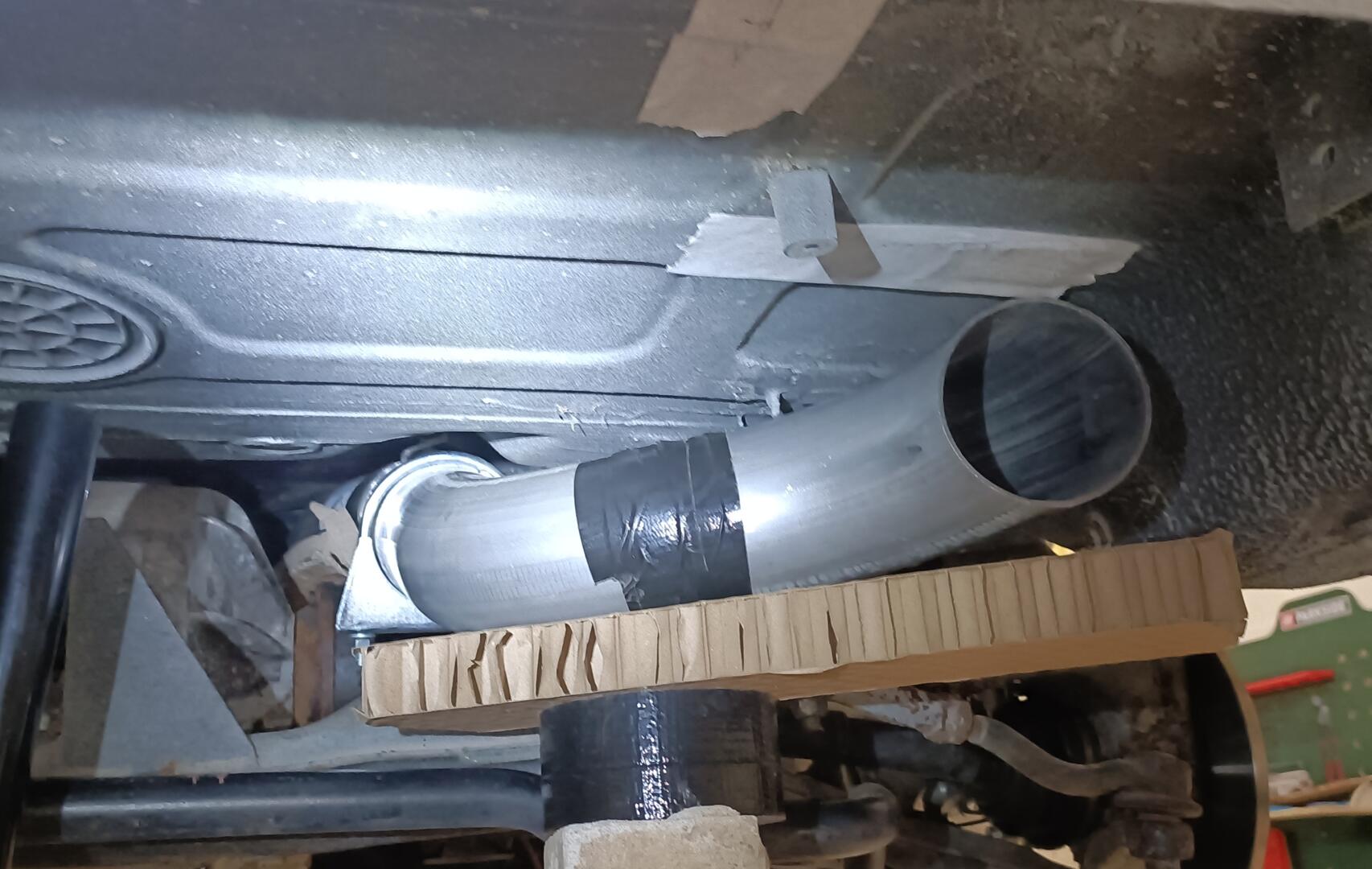

                                Toinen ostettava artikkeli oli putkisto "downpipe"lta taakse, saatai siitä mallia 2,5" putkiston suunnittelussa. Ja ei tosiaan tarvi olla ehjä. Sais siitä mutkat malliksi.

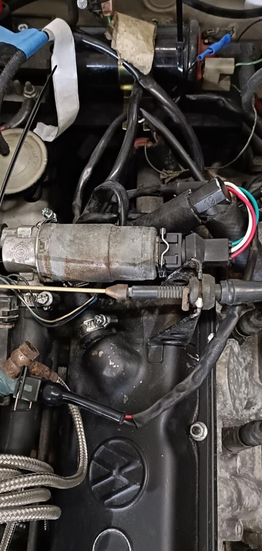

                                    Sähköt tutkittu, pinnit oikein ja maadotus vielä korjattu mutta ei käy.
                                    Vähän samanlainen lupaamattomuus mitä oli vanhalla bensalla, liekö sitä sitten päässyt kiertoon vai mikä on.
                                    Täytyy vähän tutkailla lisää.

                                      Joku häikkä on tullu polttoaine puolelle, pilotilla hörähtää mutta muuten ei, täytyy sitä vähän tutkailla.
                                      Oisko pumppu hörpänny vanha bensaa kun tunkkailtu nurkkia ylös. Saatiin hetkeksi käymään mutta käy kyllä huonosti eikä meinaa tulilla pysyä.

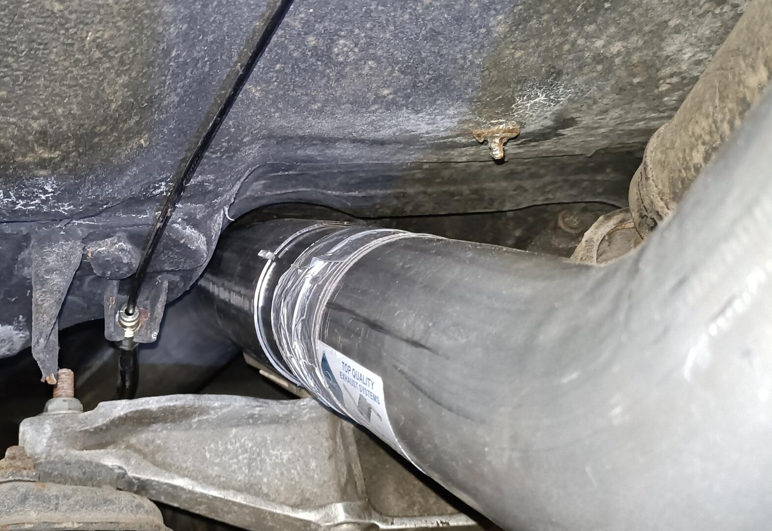

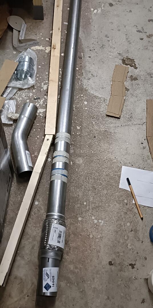

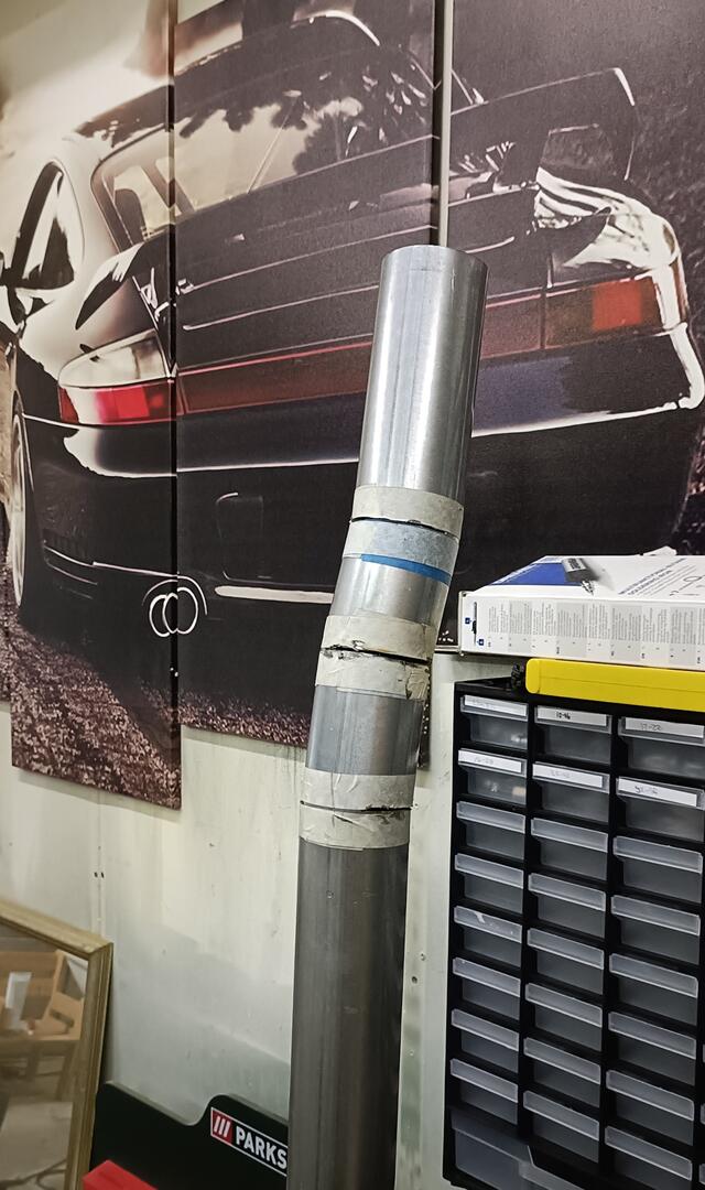

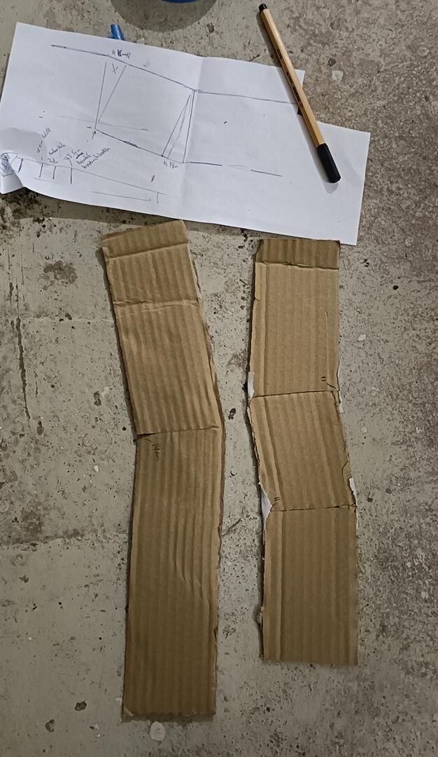

                                        Sain putken mallailtua hitsuuta varten. Oon huomannut et itselle sopii parhaiten mallinnus esim. lankulla että hahmottaa kulmat. Sattu sopivat kepit et sai työnnettyä "downpipe" sisälle jämptisti ja rakennettua ruuuviliitoksella "mutkat" josta suoraa taakse asti.
                                        Lopuksi pahvista mutkien mallit ja teippaamalla vekit putkeen. Tuli kyllä yllättävän hyvä ekaks tekeleeks.
                                        Lopuks kannakkeet kun on täpätty kunnolla kiinni.

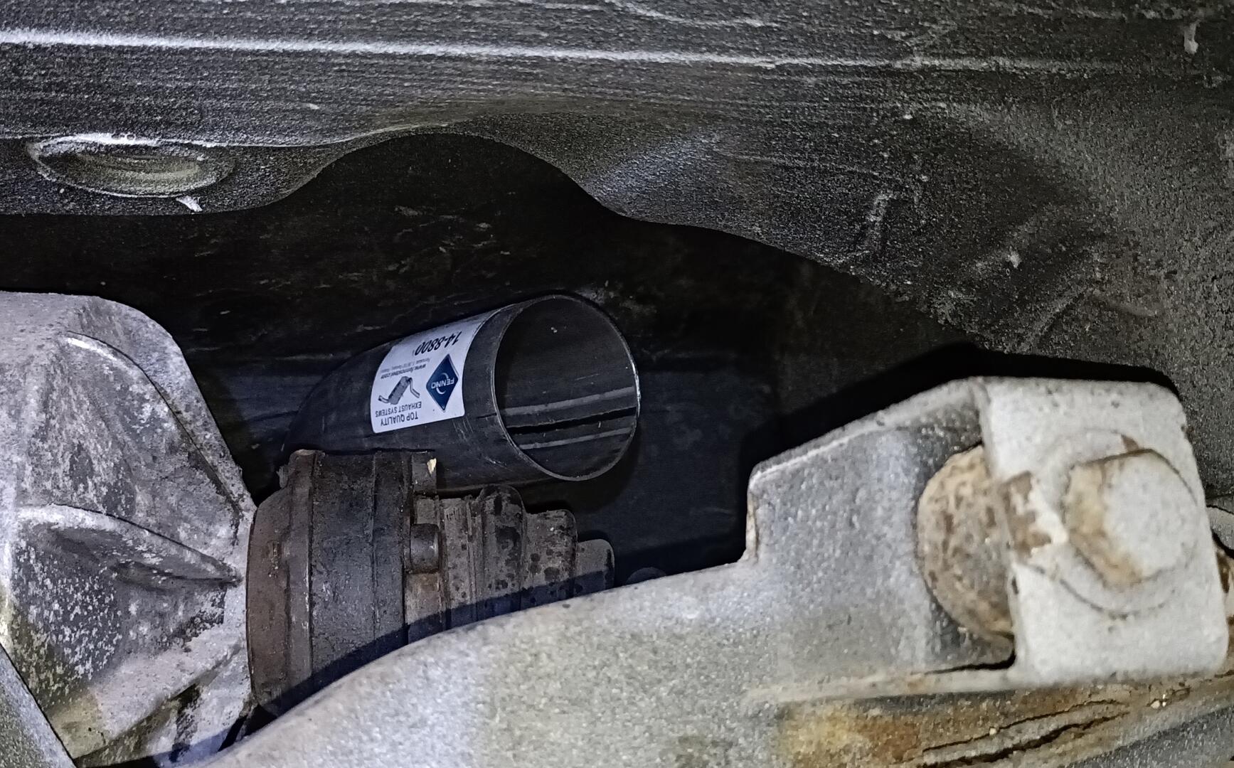

                                        Takapönttö ostetaan valmiina jostain, joten taka apurungolle tulee yks mutka. Putkisto olis 2,5" taakse asti.
                                        Paljonkos jättäisitte voimansiirtoon väliä? Nyt on semmonen 2-4cm vähä riippuu putken asennosta.
                                        Saman verran jää koriin jos ei halua tuhota maavaraa.
                                        Askartelin lasinpesuneste purnukan korkista ja rengaspaineventtiilistä jarrunestesäiliöön painekorkin ilmausta varten. Laitoin venttiilin kaks komponentti liimalla kiinni. Parkside akkupumpulla sekunniks ilmaa ja pysyhän se! Piti kierteen väliin laittaa kierre teippiä kun korkin kierre on niin lyhyt ettei tiiviste yllä.
                                        Miinuksena mainittakoon, painetta täytyy lisätä jokaisen satulan jälkeen ja nestettä ilmauksen puolivälissä.
                                        Hintaa ilmaustyökalulle tuli jotain 10-15€ ja pussillinen venttiileitä varastoon.

                                        Edit: jarrukuvat hyppäsi sekaan vääräs järjestyksessä, letkun pitäs lähtee suoraan sivulle eikä ylös niinkun jälkimmäisessä kuvassa.
                                        Viimeksi muokannut v6ee; 19.11.2025, 16:24.
                                        • #80
                                          Tuommonen nopeuttaa kyllä ilmaamista vaan näistä ilmautuu jarrut helposti ihan valuttamallakin. Ite oon vaan avannut kaikki ilmaruuvit ja laittanut säiliön täyteen ja kyttäillyt ettei vaju tyhjäksi.

                                                Eihän kellään olis myydä jostain apunrungosta vakaajan korvakkkeita? Olis vähä suunnitelussa apuja, siitä lisää myöhemmin. Liitteenä kuva. Kaiketi Quattro/80/90 etukelkassa samanlaista.

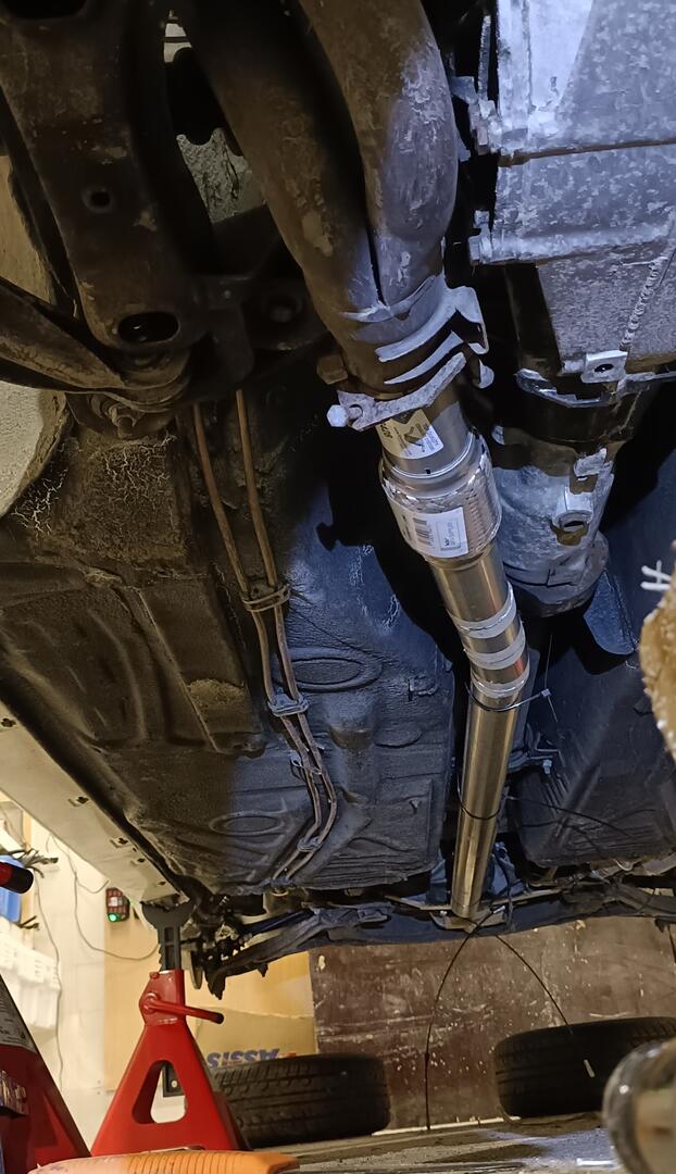

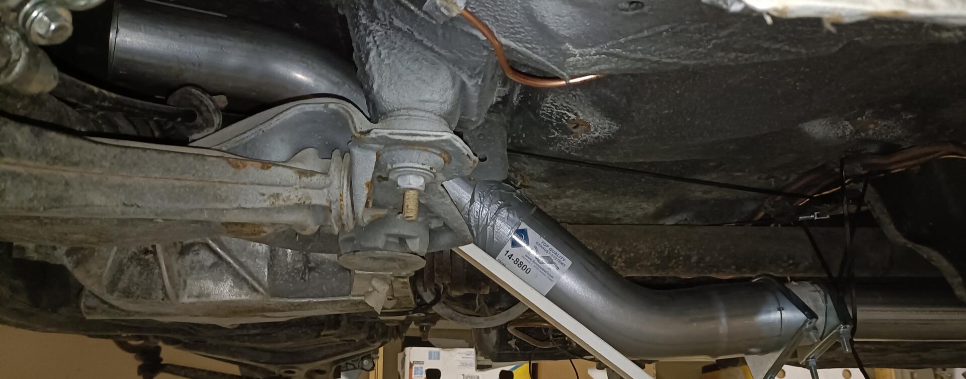

                                                  Putkistoa tehty eteenpäin, nyt alkais olla mallinnus takavetarin yli valmiina. Alkuun oli tarkoitus hommata Marteliuksen vaimennin ja takavetarin lenkki valmiina mutta hinta oli sen verran suolainen että koko putkiston tekee samaan rahaan.
                                                  Päädyttiin tekee loppu pätkä takakelkalta taakse suoraan 3¨ rännillä ettei tarvi sitten joskus tehdä sitä uusiksi jos tämä lähtee ihan lavasta. Sanotaan että on kyllä ihan maksimi mitä tuolta akselin yli mahtuu.
                                                  Rakoa jää vähän asettelusta riippuen 1-2cm per puoli. Kaikista vaikein on tuo takavetarin kohdalle tuleva sauma, täytyy se tehdä hitsaamalla että saa liitoksen tehtyä tuonne vetarin ¨tunneliin¨
                                                  Ei tuota palettia muuten ujuta pois ikinä jos ei tee liitoksia takakelkan molempiin päihin. Maavara kärsii pari senttiä perän kohdilta mutta sille ei oikein näillä kaluilla mahda mitään.
                                                  Syy miksi etupätkä on 2,5¨ on se että se meni suoraan tuohon downpipen päälle.
                                                  Olis tarkotus tehdä koko putkisto täppäystä vaille valmiiksi kun saadaan takavaimennin paikalleen. Nyt on mallia poraruuvi, teippi, nippuside että saadaan kaikki osat hankittua valmiiksi ja oikeaan kulmaan ennen hitsaajan tuloa.

                                                          Viikkorapsaa:
                                                          Kiitokset vastauksista! Katotaan kuinka tarkkaan katsuri haluaa jokaisen pultin ja mutterin verrokkiautosta, jos menee mahdottomaksi nii sitte mennään 90 teho/painolla 230 heppasena. Mut kyl se Urq teho/paino himottelis.
                                                          Liitteenä kuva Excelistä jossa keskeiset erot ilman jarruja.
                                                          Joo, jarrut olis urq vastaavat tai himpun verran paremmat. Ei olis varaa kauheesti lihoa joten ei lähdetä tässä kasvattamaan tarpeettomasti koska kiloja tulee samalla.

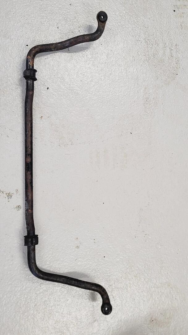

                                                          Takavakaajan suunnittelu jatkuu, siitä myöhemmin lisää. Jos jollain on 26mm etuvakaajaa jossa 8mm pultti/tappi kiinnitys tukivarteen, niin saa tarjota! Ebayssa on yks kappale tarjolla mutta ei jaksaisi maksella kauhesti toimituskuluja. Kuva liitteenä verrokista.
                                                          Teosta tuli etuvakaajan kilkettä, on näköjään jossakin vaiheessa tähän vaihdettu joku sinne päin sopivat tangot vakaajan päihin kun nuo Meylen omat on erilaiset.
