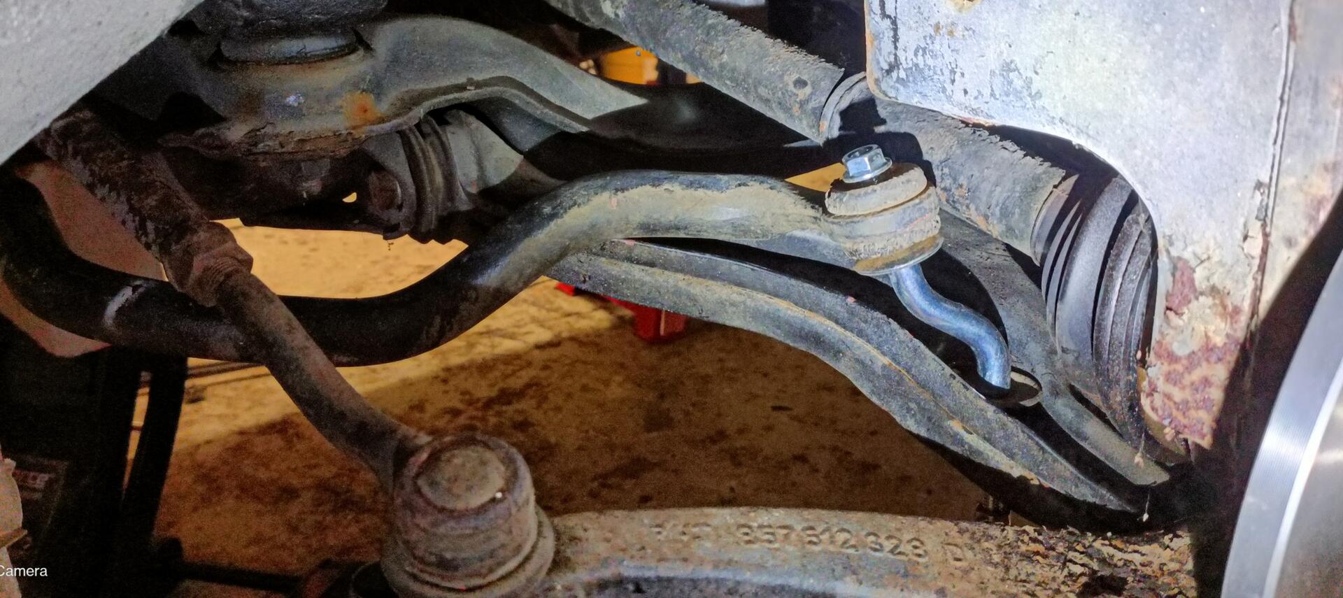

    Vakaajan tangon metsästys viimein tuli päätökseen, yks ollu ebayssä myynnissä ja nyt löyty Suomesta kaks tankoa. Toinen mallia "tarjoa mutta tiedän että hinta on 200€+postit ebayssä" ja toinen oli 50€.
    Ei tarvinnut kauaa miettiä. Ajomatkojen kanssa hintaa tulikin about 80€.
    Samalla hyvät keskustelut harrastajan kanssa jolla löytyis meidän tehostimen pumppuun kadonneet osat. Olihan tuolla paljon muutakin vapari palikkaa.

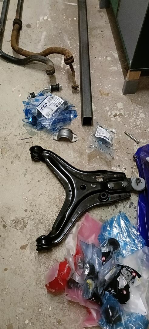

    Aero motorsilta tuli tukivarsi pari (jossa vakaajan holkit) sekä kassillinen vakaajan runko/päätykumeja.
    Oli muuten operaatio laittaa tukivarteen ja vakaajan nuo kumit! Samalla tankojen maalaus kilikolilla. Puuilosta tuli teräslevyä ja neliskanttista putkea vakaajan korvakkeisiin ja pakoputki kamaa. Askartelin toiselle puolelle kiinnikkeen valmiiksi johon pientä hienosäätöä täytyy tehdä vielä. Ihan semi tyytyväinen oma tekemäksi.

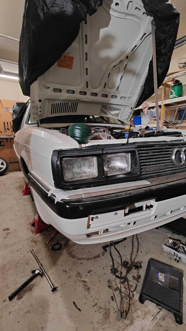

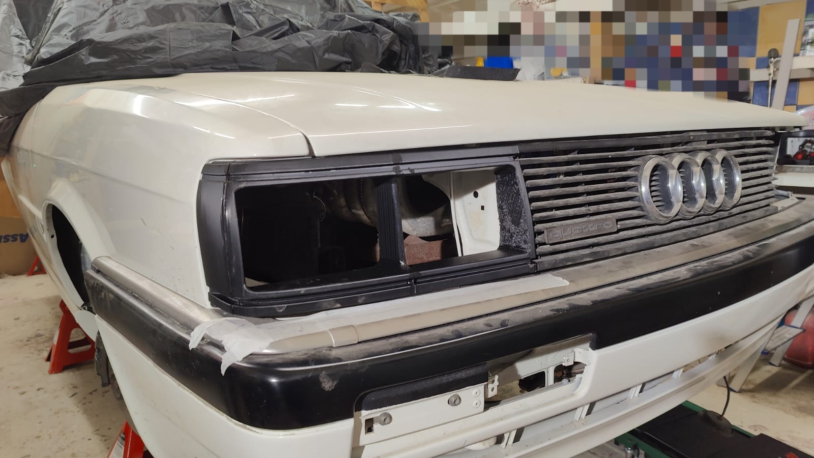

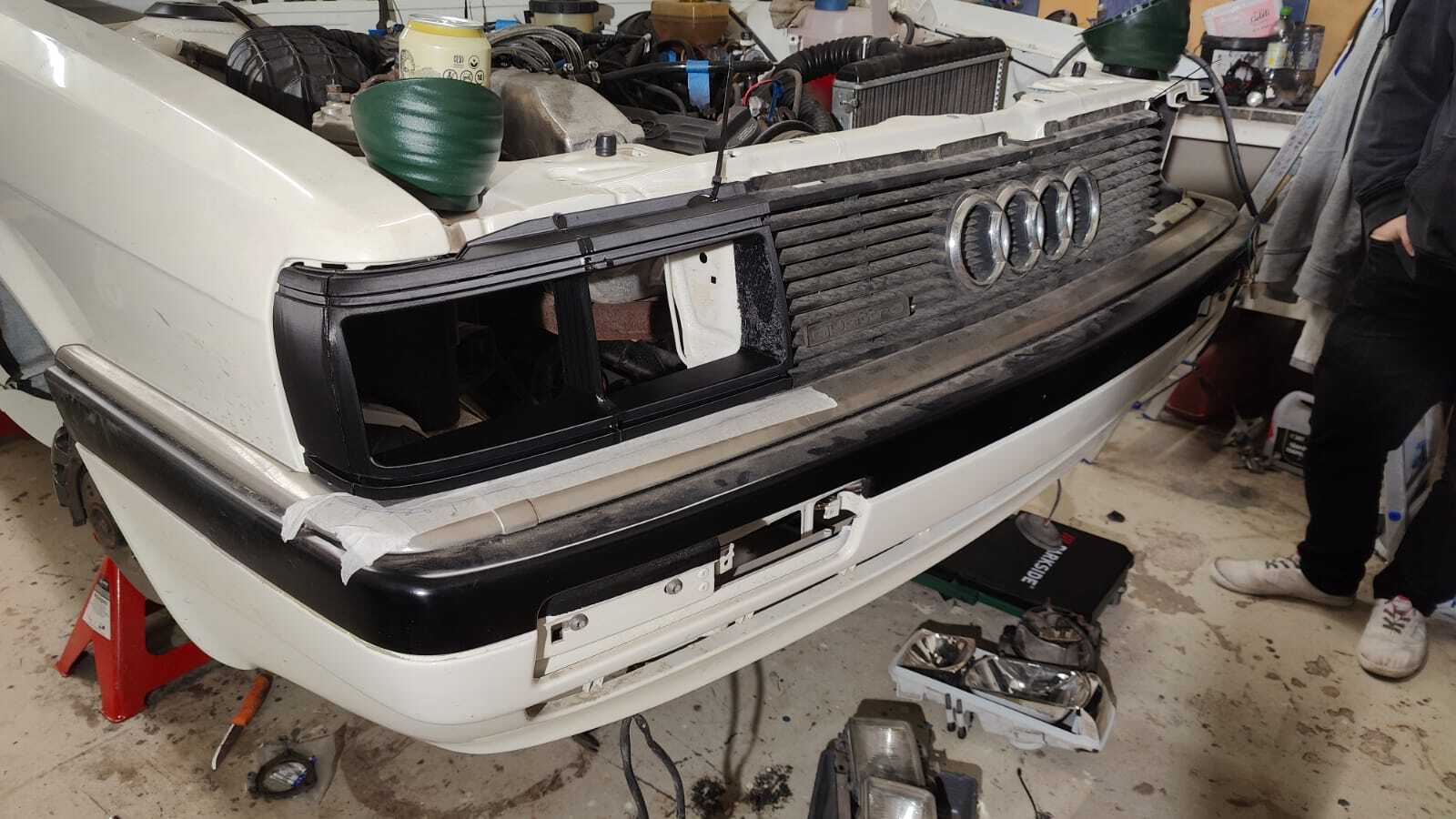

    Velipoika askarteli uuden kehyksen (vol 2.0) jenkkivaloprojektiin.
    Kokeillaan tehdä EU maskille jenkki valot. Ei saa ihan pystyyn tuohon puskuriin kehyksiä ja jäisi ikävät 3cm reiät kehyksen reunoihin. Velipoika suunnitteli pidemmän kehyksen joka istuu eu maskiin ja puskuriin. Vähä enemmän 5000 lookkia kun 4000 mutta silti silmää miellyttävä.
    Katotaan seuraavat vedokset sitten kunnon pinnalla kun sen aika on, ihan siisti tosta tulee vaikka ei olekaan ihan originel 4000s jenkkilook.
    Tosiaan jos haluaisi aivan jenkkivalot niin täytyisi olla eripuskuri+maalaus, maski ja varmaan jotain muutakin. En oikein nää kauneusleikkuksen euromääräistä kannattavuutta.

      Pääsisikö valojen sovittelussa helpommalla kun vaihtaisit pre-faceliftin maskin. Torissa näkyi ainakin joku purkuauto olevan myynnissä.

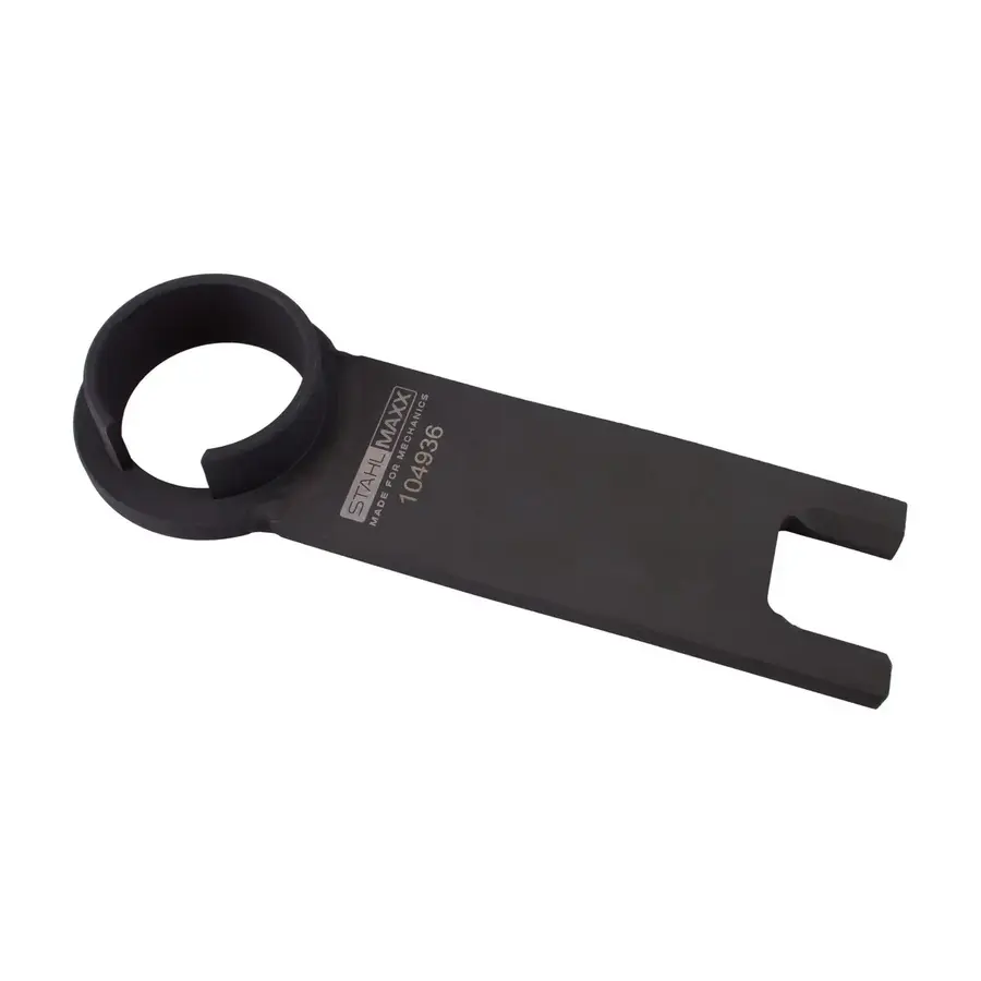

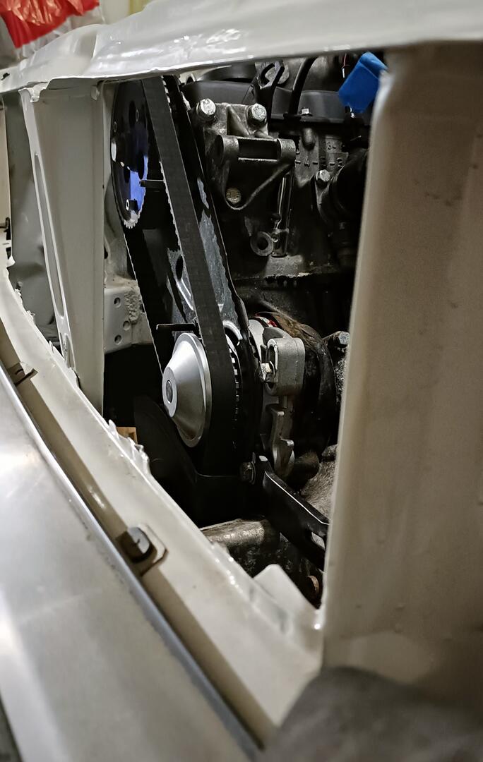

                Kampuran kiinnipitotyökalu tuli viimein, käyköhön sama AAN moottoriin?
                Työkaluun 2,5" putkesta jatko ja pultti aukes nätisti.
                Vesipumpun yks pultti oli pyörinyt muutaman kierroksen auki kopan sisällä, mitä lie siinäkin 2017 käynyt.
                Kampuran pultti täytys viel saada kunnolla tiukkaan, ei meinaa varsi riittää kampuran hihnapyörän työkalussa. Samalla uudet öljyt, suodatin ja tulpat.
                Taitaa olla nyt 40v huolto ja toivottavasti vaparitekniikalle viimeinen.

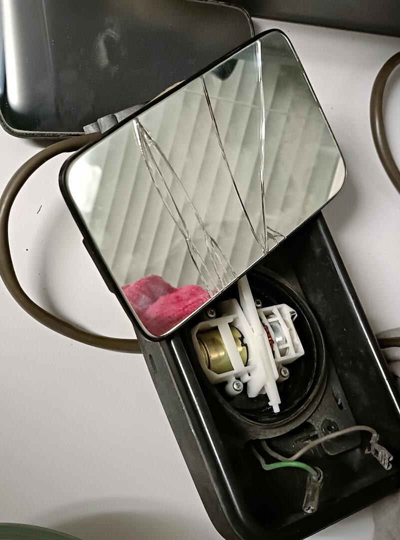

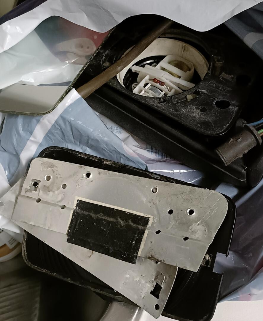

                Kävi munkki, vakaajan tangon myyjältä löyty myös tehostajan setti letkuineen sekä sivupeilin lasi.
                No, lasihan ei käyny tohon meidän sähköpeiliin ja sen kanssa vähän joutu painimaan. Pari moottorin tankoa meni poikki jotka lähtee tulostukseen. Uusi peili sai ehjän irrotuksen uunin kautta ja vanhasta saadaan peilin lämmitys irti ja siirto uuteen lasiin. Mikähän liima tossa lasissa olisi paras?

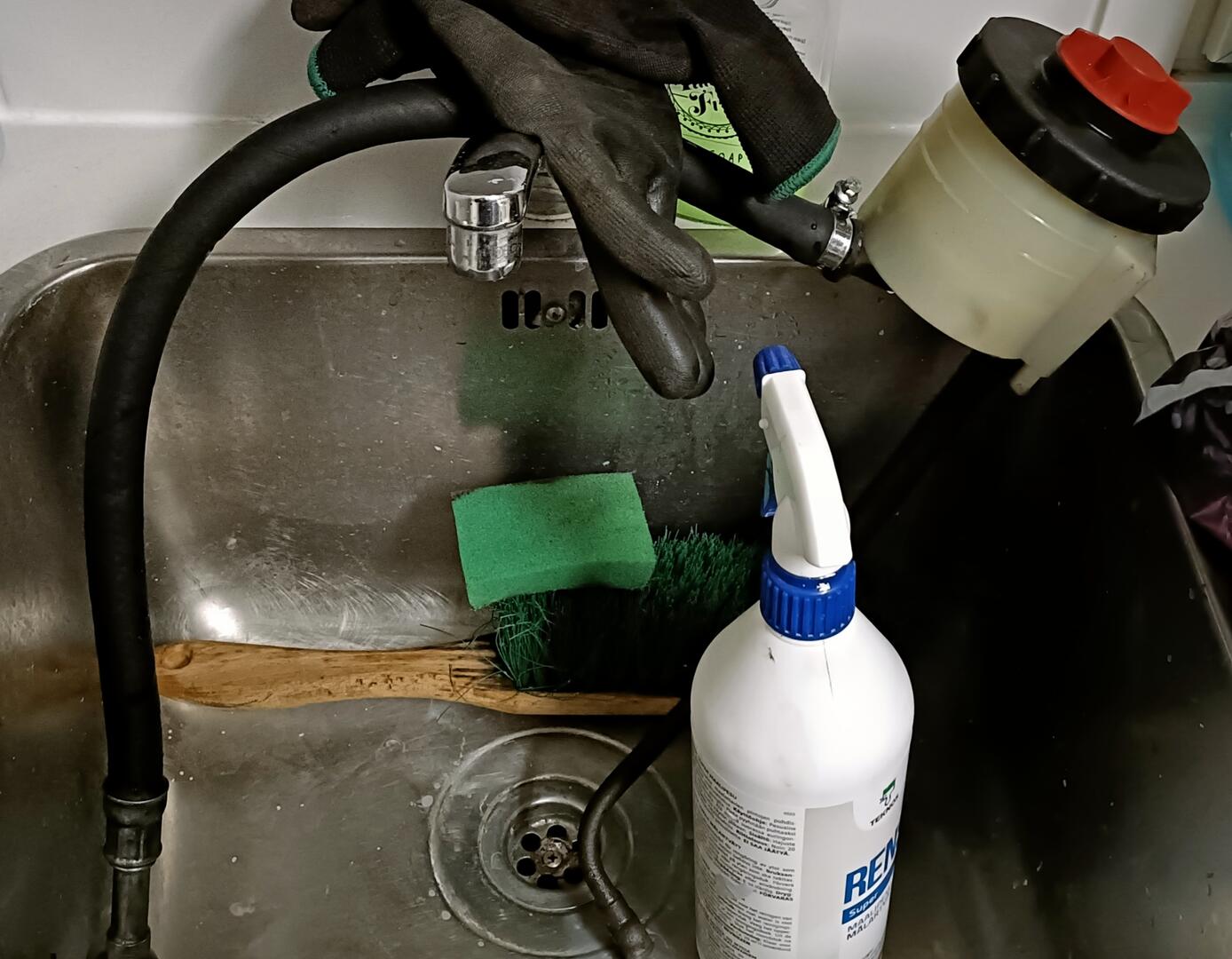

                Tehostin sai "uudet" putket ja letkut + pöntön pesun kautta, samalla etuvakaaja pääs omalle paikalleen kiroilun saattelemana.

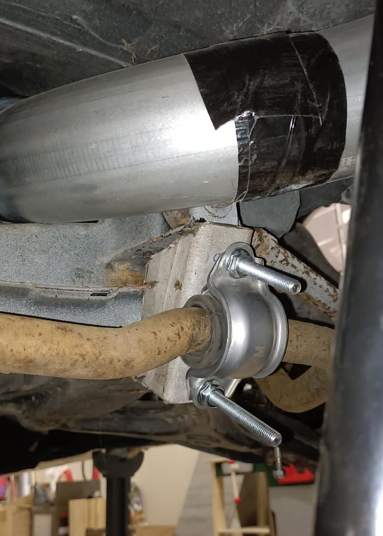

                    Minkäslainen takavakaajan sulla muuten on? Meillä tuli nyt etuvakaaja taakse joten ajettavuus jonkin verran muuttuu, toki ei se kadulla varmasti tunnu.
                    • Mulla on Corsan pumppu mutta Astran vastaava taitaa olla vähän tehokkaampi.
                      Saattaa etuvakaaja olla aika topakka taakse, kyllä sen ajossa huomaa. Mulla on koko alusta S2:sta apurunkoineen niin kaikki ei ole täysin vertailukelpoista. Takavakaaja Whiteline:n valikoimasta ja etuvakaaja RS2:sta.
                      • On se etuvakaaja aika raju taakse. Lähtee perä aika herkästi irti normi katurenkaalla. Itse rakentelin B5 vakaajan taakse.
                        Mulla oli vielä se ohuempi etuvakaaja takana.
                        • Ois tuossa optio laittaa 22mm tanko kanssa, se olis jo 4mm ohkasempi. Kinnikkeet ei oo vielä kelkassa ja tankoki näyttäisi saman muotoselta. Eikös noi takatangot ole 19-22mm yleensä vagilaisissa?
                          Viimeksi muokannut v6ee; 21.12.2025, 16:49.
                          • Uskoisin että 12-17mm on vag takavakaajat.
                            Ja tuo 17mm alkaa olemaan jo quattro gmbh tuotteita.
                            Ainakin b5 ympäristössä kaikki tuon yli on jotain aftermarket matskua.
                            • No perkele.
                              Lähetään näin päin, mistäs laittaisitte taka tangon tähän tukivarsi-vetari kombinaatioon että saa järkevästi muutoskatsastettua?
                              Tässä ei oo korvaketta iskarin tolpassa vaan tukivarressa.
                              • Itse varmaan hitsaisin koiranluulle kiinnikkeen iskaritolppaan.

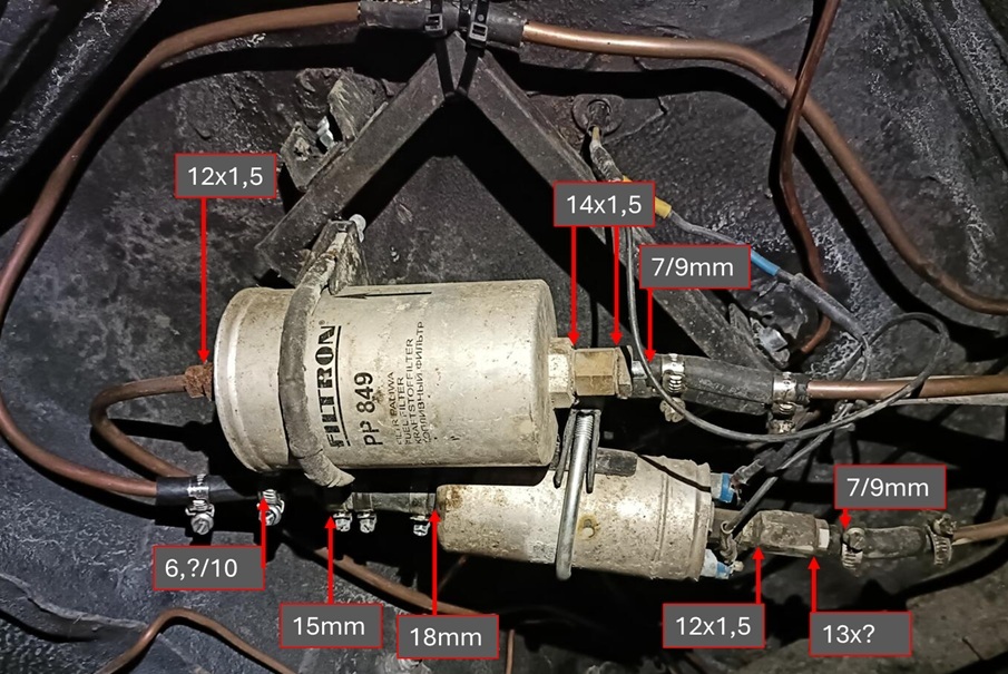

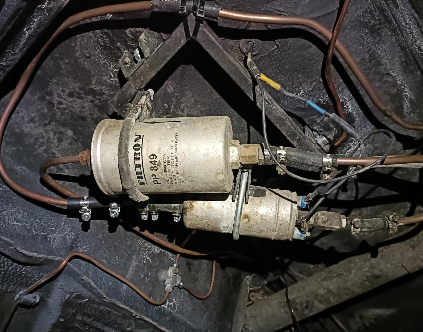

                                    Audin pariin: Polttoaine hässäkkä laskettua auton alta alas ja ihmetelty että mikähän tuon aparaatin toimintatapa olisi pitänyt alunperin olla.
                                    Sieltä paljastui 2x 14x1,5mm kierrettä, 1x 13mm? kierre, ja 1x 12x1,5mm kierre + 15mm lähtö kumiletkuun johon heitetty 18mm holkki adapteriksi 8mm kumiletkuun.
                                    Liitteenä kuva selventämään.
                                    Olisko ajatuksia minkä pumpun tuonne laittaa nyt kun se on tuossa pöydällä? Jos samalla pääsis noista helvetin adapteri kierre x y z + supistusholkki + kumiletku viritelmistä pois.
                                    Mitä pumppua suosittelette? Mitä liittimiä suosittelette?
                                    Sitten seuraava kysymys on, 7mm sisähalkaisijalla olevat kupariputket riittää mihin asti jos tähän joskus saataisiin se AAN tekniikka pörrää?

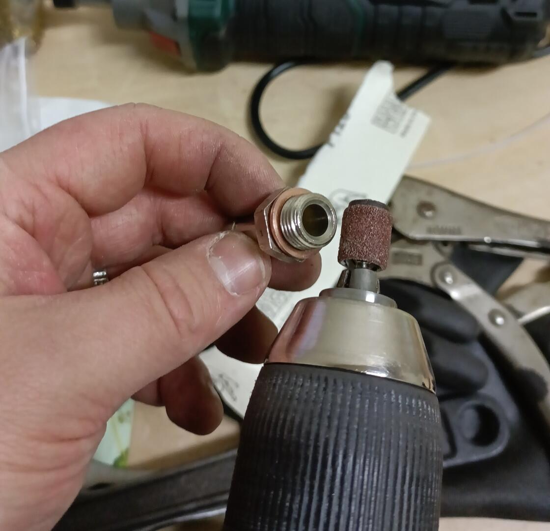

                                            Yhen Kuparitiivisteen hieroin 12->12,8?mm että saan kasaan kun ei motonetissä sopivaa ollut. Samalla tuli hiottua porakoneella tuo isojenpoikien aux liitin uuteen uskoon. Eipä tuollastakaan 16mm -> 8mm supistusholkkia mistään löytynyt metallisena niin sai tuo vanha kelvata. Oiskohan jostain paineilma kalusta kotoisin, tiedä häntä.

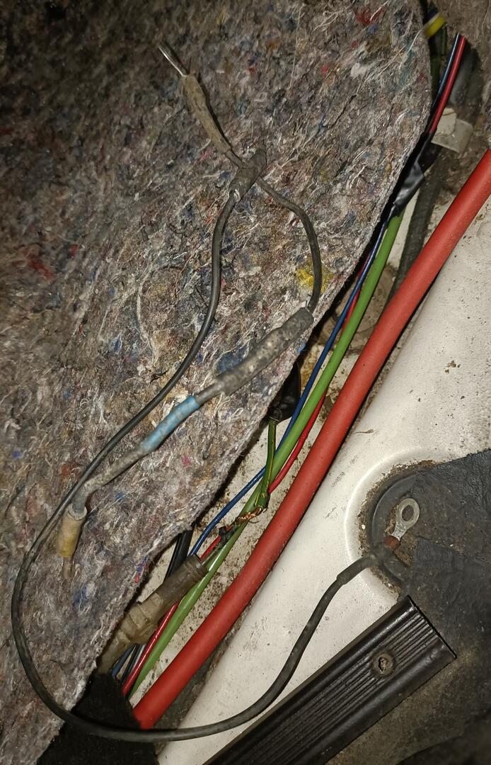

                                            Pumpun sähköt vielä tekemättä, löyty takapenkin alta vielä toisesta pumpun johdosta kunnon nirhauma. Samaan johtoon on tölvitty neljä kertaa ja korjattu kolmesti. Kävin tuohon samalla hakemassa johtoa valmiiksi.

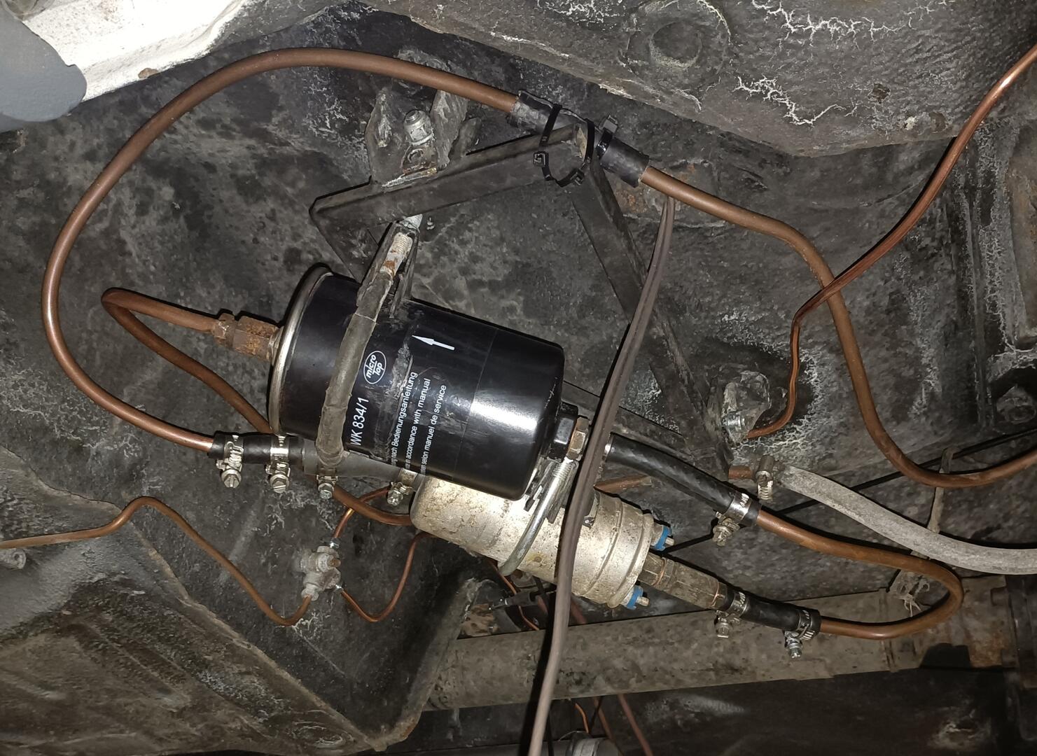

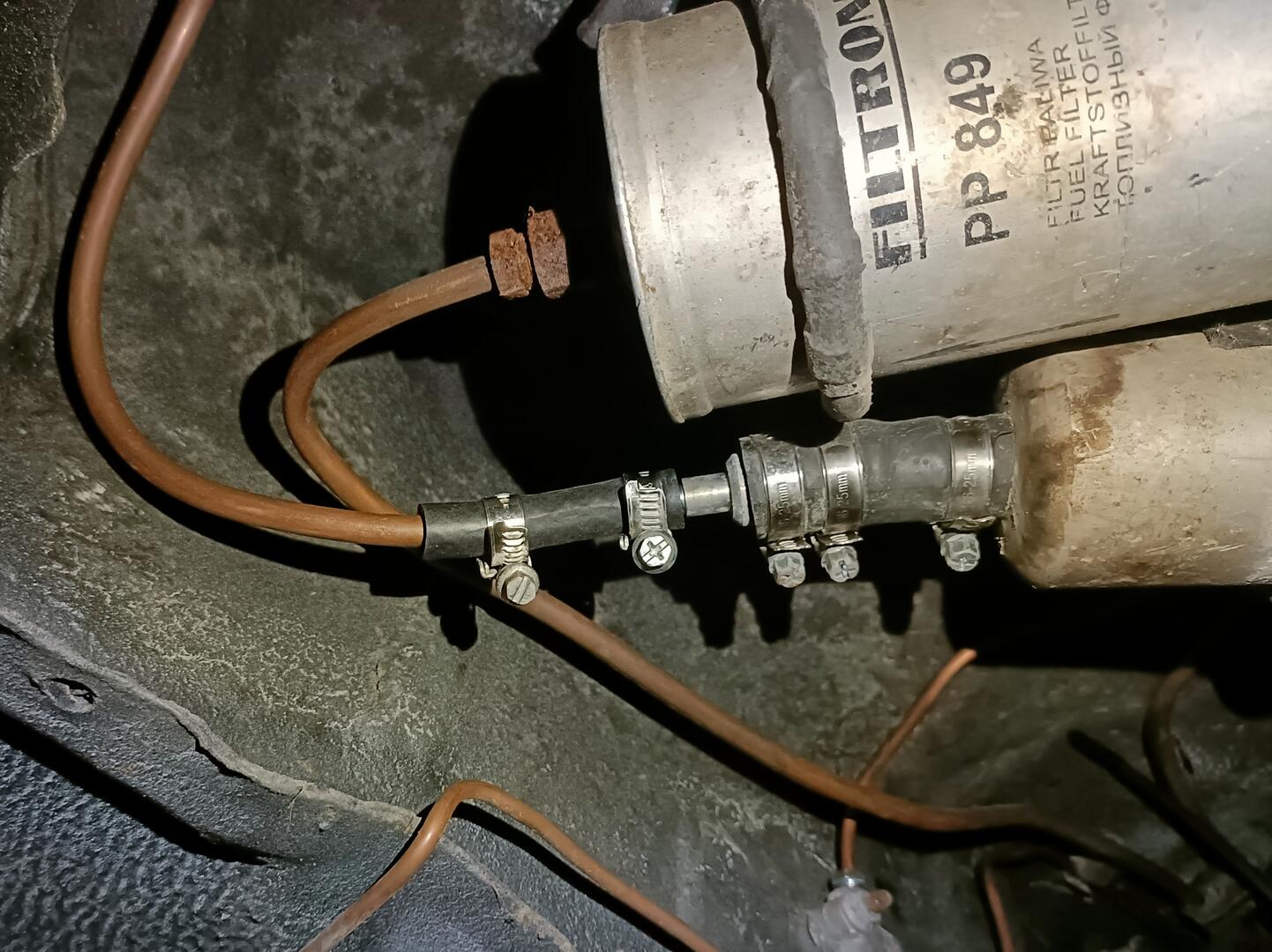

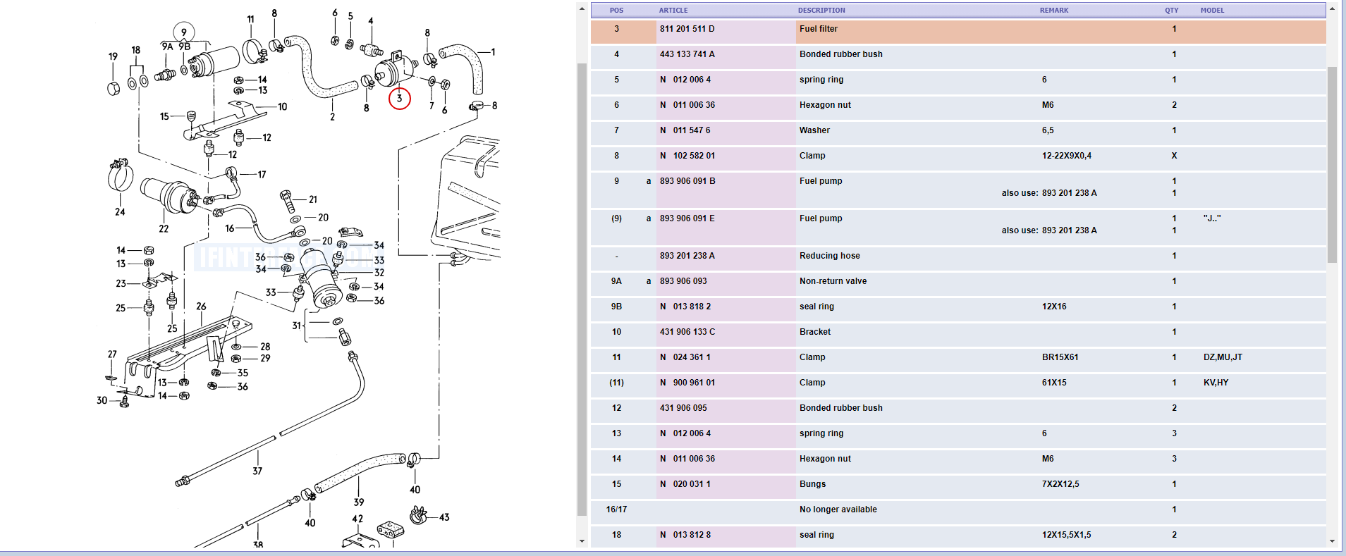

                                            • Tankin ja pumpun välisessä linjassa löytyy jo alunperin suodatin. Sitä ei ole enää saattavilla ja voit sen hyvin poistaa silloin kun teet polttoainelinjaston remppa. Kuvassa on merkattu kappale 3.
Name:	90 polttoaine.png
                                              • En muista nähneeni tuollaista suodatinta auton alla, liekö lähtenyt samalla kun nuo banjo liittimet.

                                                Pumpun johdot on tehty nyt, korroosio iskenyt johtoihin ajan kanssa, osa johdoista on tummentunu aika kovasti kuoren sisältä. Täytyy vetää sitten tekniikan vaihdossa nuokin keulalta asti uusiksi.

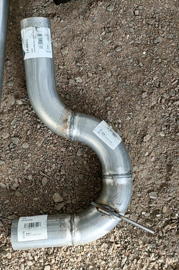

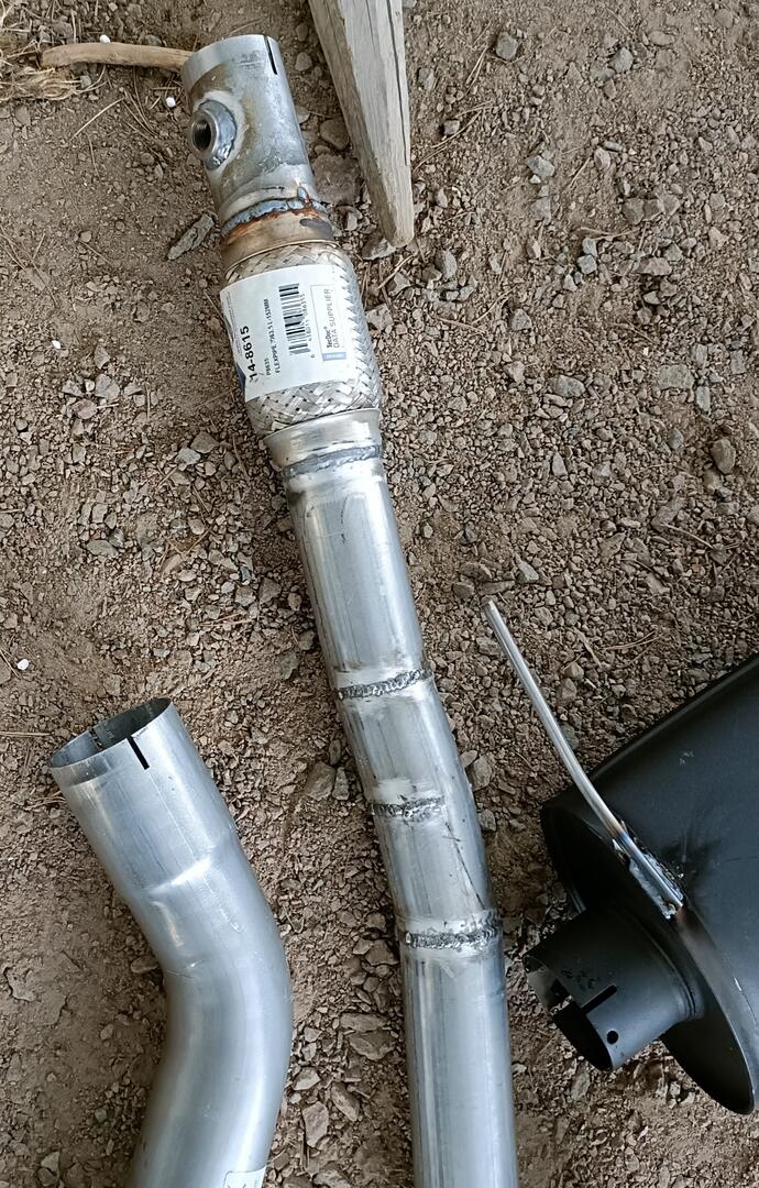

                                                Putkistossa puuttuu vielä nippelinappelia hitsausta varten ja takapönttö.

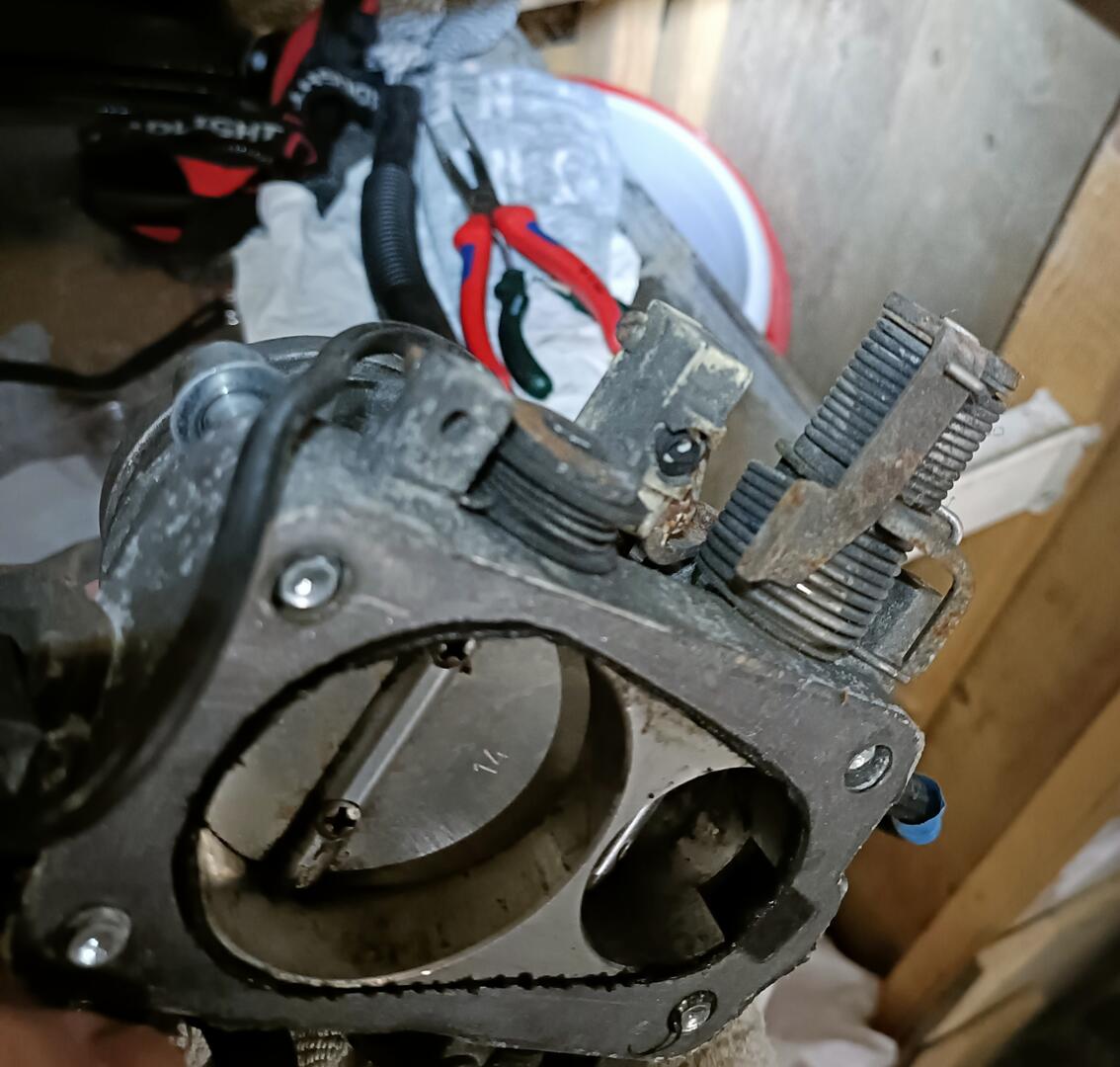

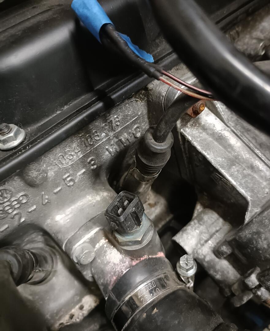

                                                • On taas tutkittu ja hutkittu, kesällä auto vielä kävi semi hyvin tyhjää, nyt tässä välissä tehty huohotinlinjat, polttoainepuolta, sähköt ja jakopääkin uusiksi. Ajattelin tehdä lyhyen testin antureilla ja nykiä yks kerrallaan irti.
                                                  Lopulta se löyty, koneen päällä ylävesiletkussa oleva lämppäri nykäsemällä käy aika hyvin, kun laittaa kiinni tyhjäkäynti katoaa. Anturi luulee olevansa Siperian gulagissa joten uutta anturia tilaukseen.
                                                  Mietin tossa yks päivä illalla että ei tuossa kyllä montaa paikkaa enää voi olla mikä kiukuttaa.

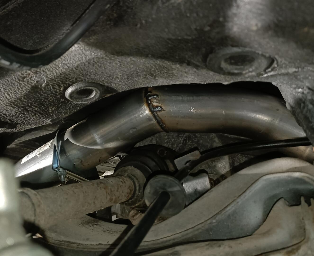

                                                  Täytyisi tallin seinään keksiä pakokaasun poisohjaus.
                                                  Joku joskus virittänyt seinälle liesituuletimen, kävi mielessä että voiskohan sitä hyödyntää. Toinen ois tietty ihan vaan venttiili johon vetäis pakokaasulle putkea. Vähä jos sais imua niin olis tietty parempi.
                                                  Tässä ei tosiaan kattia ole nii käry on melkoinen aika äkkiä eikä autoa viitsi käyttää lämpöseks asti.
                                                  • Eipä olisi kannattanut tanssahdella sotavoiton kunniaksi.

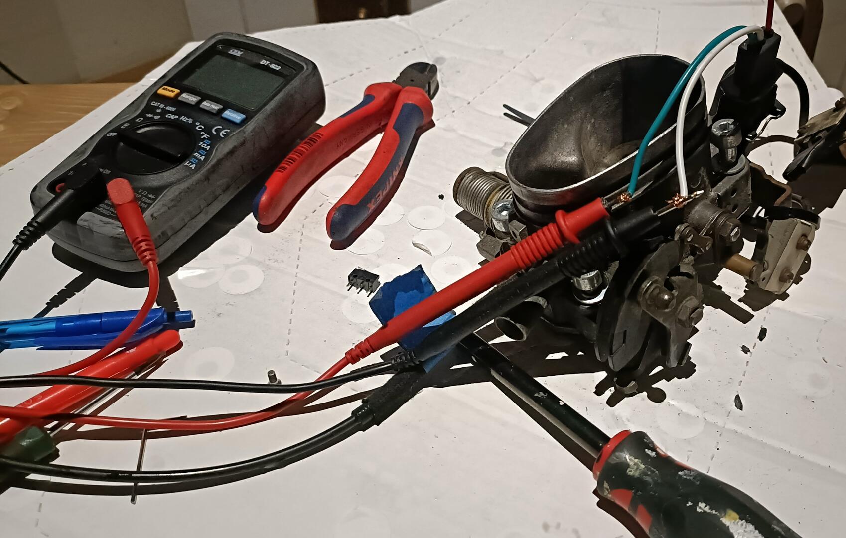

                                                    Uudella anturilla toimii samalla lailla, liitin kiinni auto käy huonosti ja sammuu. Liitin irti käy hyvin tyhjää eikä sammu.
                                                    Mikähän tätä nyt kiukuttaa, eihän tuossa ole kun kaksi napaa per liitin.
                                                    Eli liitin on irti, piiri katki homma pelaa. Liitin kiinni, ECU alkaa saamaan lämpötila tietoja -> ongelmat alkaa.
                                                    • Kun anturi on kykettynä niin onko seos laiha vai rikas?
                                                      • Kylmänä rikastetaan, joten veikkaisin, että menee hoikalle, kun kylmärikastus loppuu. --> ilmavuoto?

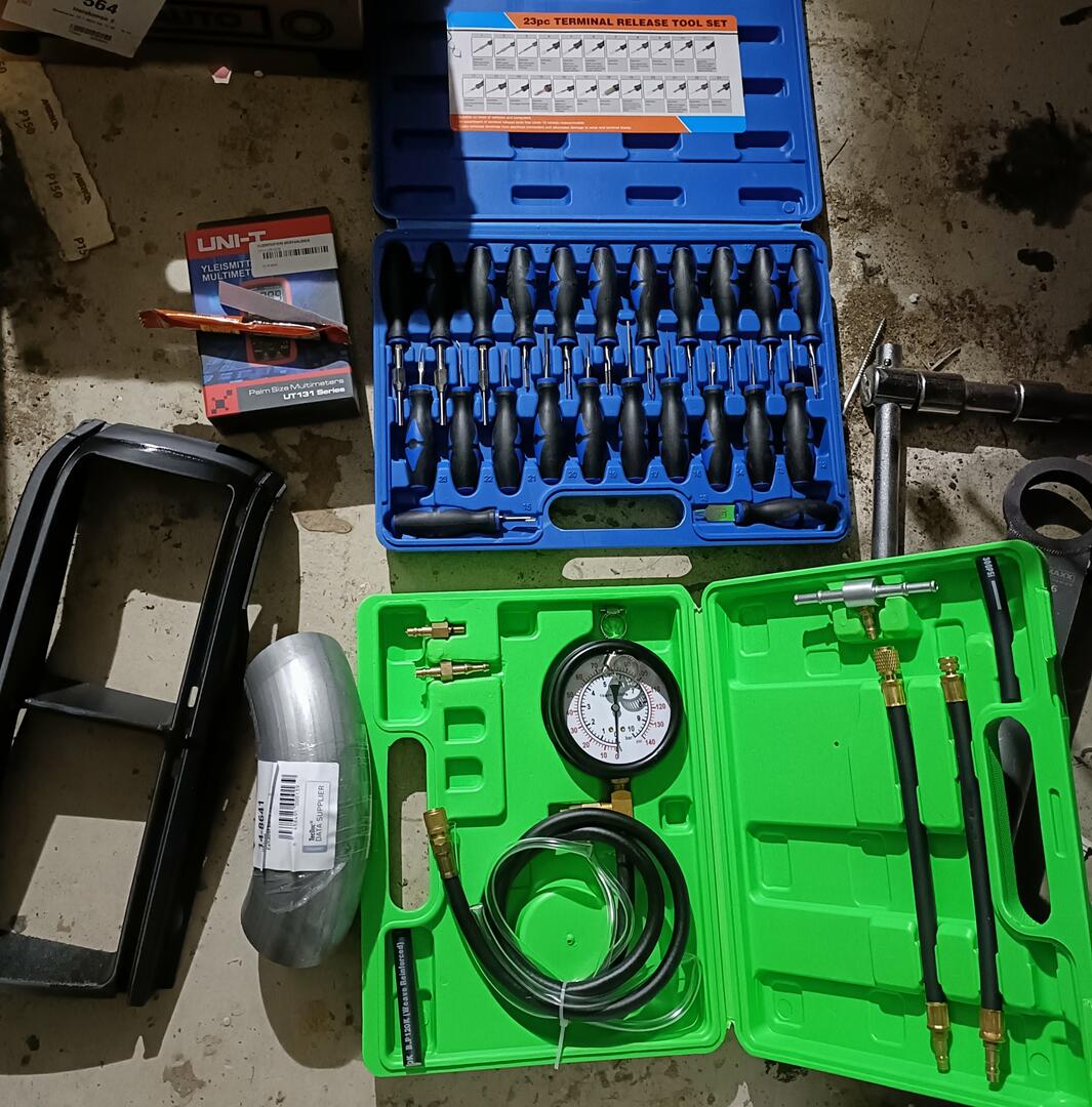

                                                        Onko pa-järjestelmän paineita mitattu?
                                                        • En oo päässy polttoaineen painetta mittaa. Täytyisi ettiä jostain mittari.
                                                          Homma jatkuu, toinen lämpötila-anturi oli kans rikkinäinen mutta se ei vaikuta käyntiin. Täytyy ettii siihenkin uusi.
                                                          Käyty vielä kerran johdot läpi, eikä mitään löydy.
                                                          Virran jakajan alipainelinja testattu, ei vaikutusta.
                                                          Jakajan alip. linjan venan liitin on edelleen kadoksissa kun ei löydy kaaviosta. Siihen on kaks vaihtoehtoa joko liittimellä oleva venttiili tai sitten ilman ohjausta oleva.
                                                          Tehty brakeclean testiä, ei vaikutusta.
                                                          Tehty imuvuoto tarkoituksella, käynti muuttuu.
                                                          Kaasuläpän tyhjäkäynti säädetty (ns stoppiruuvi) ei vaikutusta.
                                                          Lopulta eri antureita mittaamalla kaasuläpän täyskaasu kytkin ok mutta tyhjäkäynnin piiri auki koko ajan. Otin kaasuläpän pöydälle ja sieltähän mikrokytkimestä lelut oli lentänyt kuuhun.​
                                                          Tein tilapäisen ratkasun kytkimelle että saa kerrottua tyhjäkäynti asennosta manuaalisesti. Silläkään ei tunnu olevan vaikutusta.
                                                          Aika mielenkiintoinen oire kyllä, ei korjaannu millään.
                                                          Ehkä odottelen kevättä et voi käyttää putki paikallaan ulkona tai sitten rakennan imurin tonne talliin.
                                                          Tietty olihan tässä elokuussa muutama imuvuoto jotka on nyt korjattu, tiedä vaikka olis säädetty imuvuodolla seokset kohdalleen.

                                                            Putkistoo kateltu hitsuuta varten mutta yks mutka oli jääny ostamatta niin homma jäi vähä vaiheeseen. Olis tarkotus tehdä kaikki muut täpällä kiinni paitsi keskimmäinen liitos perän vieressä joka hitsataan paikallaan ollessa et tulee 100% oikeeseen kohtaan.

                                                            Sähköpeilin säätö lähti veljelle suunnitteluun, siitä katkes irrotuksessa yks säätötanko.
                                                            Paluupostissa uusi kehys testiin ajovaloihin.

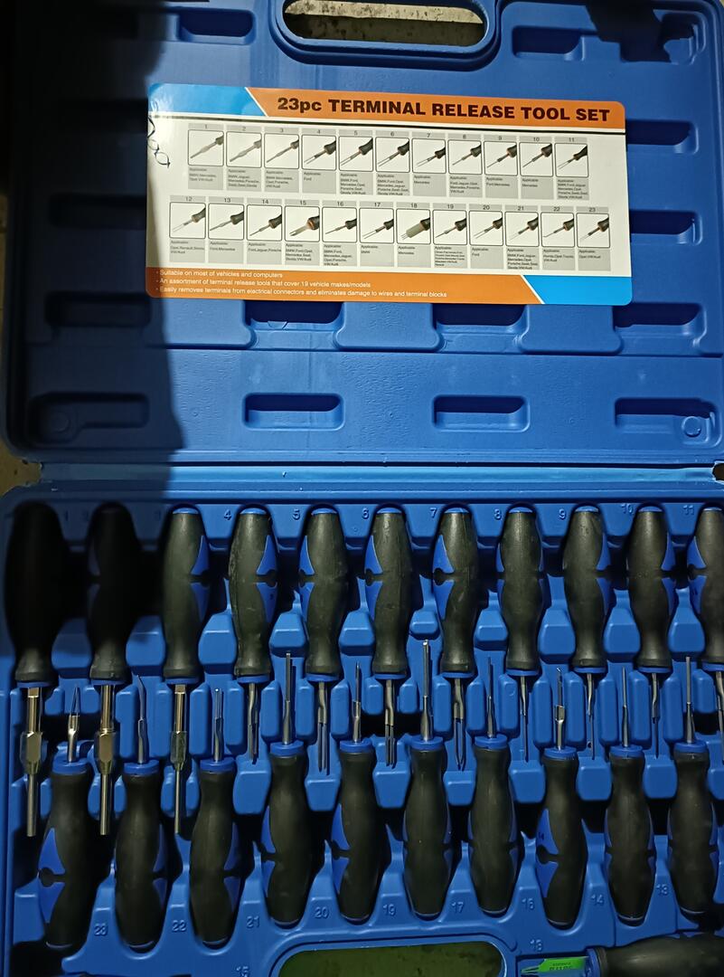

                                                            Virtasen kaupasta tuli äänenvaimennin, pa. painemittari, yleismittari ja pinnityökalusarja. Löytönä voidaan todeta että pinnikalut 45€ oli kyllä jokaisen euron arvoinen.

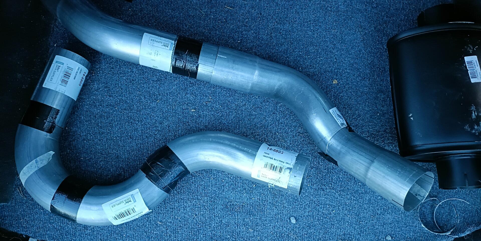

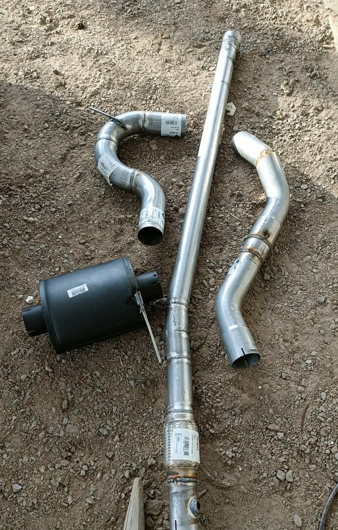

                                                              Vihdoin ja viimein saatiin putkisto tinaukseen.
                                                              Loppujen lopuksi olosuhteisiin nähden tuli hyvä, hitsipöytänä tänään toimi jäähdytysneste tonkka ja hitsaajakin oli hieman ruosteessa.
                                                              Kelajumpan jälkeen alkoi tulla ¨hyväksyttävää¨ saumaa joka kelpaa tähän kohteeseen.
                                                              Yksi sauma jäi hitsaamatta kun ei ihan 100 varma voinut olla asennosta ja hyvä että jätettiin se vetämättä ei olis meinaan enää käynyt tuonne.
                                                              Niinkuin täällä arvuuteltiin ei tuo kottaraisen pönttö vaimenna yhtään mitään.
                                                              Loput hitsataan sitten penkkien kanssa samalla. Täytyy sitten laittaa loput kannakkeet paikalleen että pysyy oikeessa kohtaa.
                                                              Sovite on sen verran tarkka, kolmesta kohtaa takakelkan ylityksessä on varaa se sentti per puoli.
                                                              Lambdan yksi johto oli menny juuresta poikki joten täytyy sinne hommata uus haistelija. Onko kellään tietoa onko AAN (100 C4 S4 -94) 3 vai 4 napainen lamppuanturi?
                                                              Tupla valoille vedos 2.0 käy kyllä tuonne hyvin. Ei tarvi askarrella puskuria.
