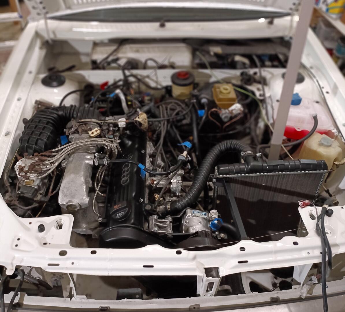

      Alipainepuoli on nyt lähes valmis, virranjakajan alipaineventtiilistä vielä liitin kadoksissa.
      Huohotin on käynnistyskuntoinen, 19mm holkki tuli Puuilosta mallia pesukoneen poistoputken jatko koska muuta ei enää hyllyssä ollut...
      Polttoaine tulee k-jetille sekä imusarjassa bensa kyllä haisee joten pa puoli pitäs olla jokseenkin ok.
      Koitin tänään startsprayllä K-jetin läppää raottamalla käyntiin mutta eipä tuo lupaillu.
      Kipinä? Täytyy kattoa se vielä kun saa jonkun kaveriks virtalukolle.
      Toki polttoaine linjassa on vielä 7v vanhaa bensaa vaikka tankissa on uutta.
      Huohotin: yks putki oli väärässä paikassa, se vaihdettu nyt. Oli kasaus vaiheessa varmaan mennyt ilmansuodatin koteloon putki joka kuului poistettuun carbon canisteriin.

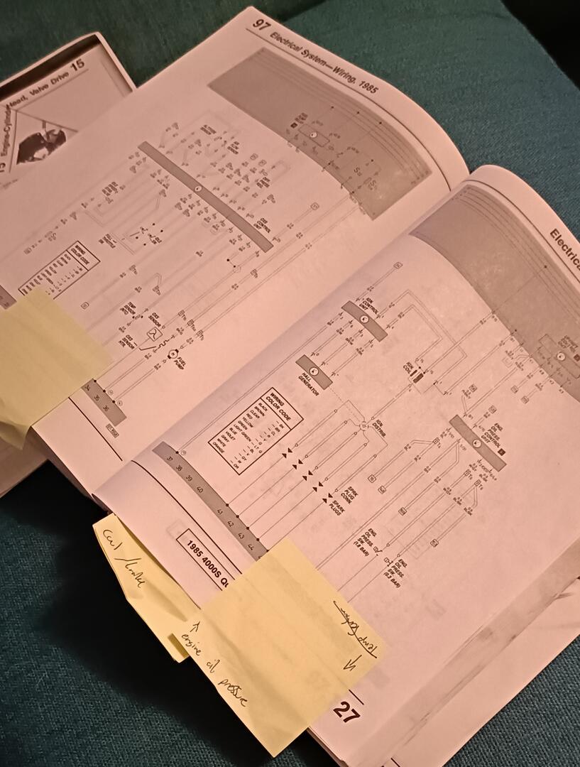

      Nyt odotellaan että löytyy jostain tähän sopiva sähkö kaavio, ei meinaa oo vielä 80, 90, 100 tai 200 kaaviot sattunut.
      Olen koittanu teipillä merkata kaikki muutokset ja laittaa letkut laatikkoon talteen jos joutuu palaamaan joskus ajassa taaksepäin.
      Helpottais huomattavasti jos olis jossakin verrokki vehje josta vois käydä hätäpaikassa tarkastamassa kytkennät...

        Mulla on Bentleyn kirjat 4000:lle missä on sähkökaaviot tässä kotona. Myös löytyy tallissa alkuperäisiä VAG kansiot josta löytyy 80, 90 ja Coupen kaaviot. Johtojen päät ovat kyllä samanlaisia mutta jenkkimalleis on johtimien värit käytetty osittain erilaisia.
          Tilasin toissapäivänä kanssa tuon opuksen, toivotaan että tulee äkkiä niin pääsee töihin. Helpottaisi muutenkin noiden anturien testaamisessa.

            Mulla on kans tehtaan kaavioita kansiollinen ja bentleyssä taitaa olla jotain. Mikä moottorikoodi olikaan?

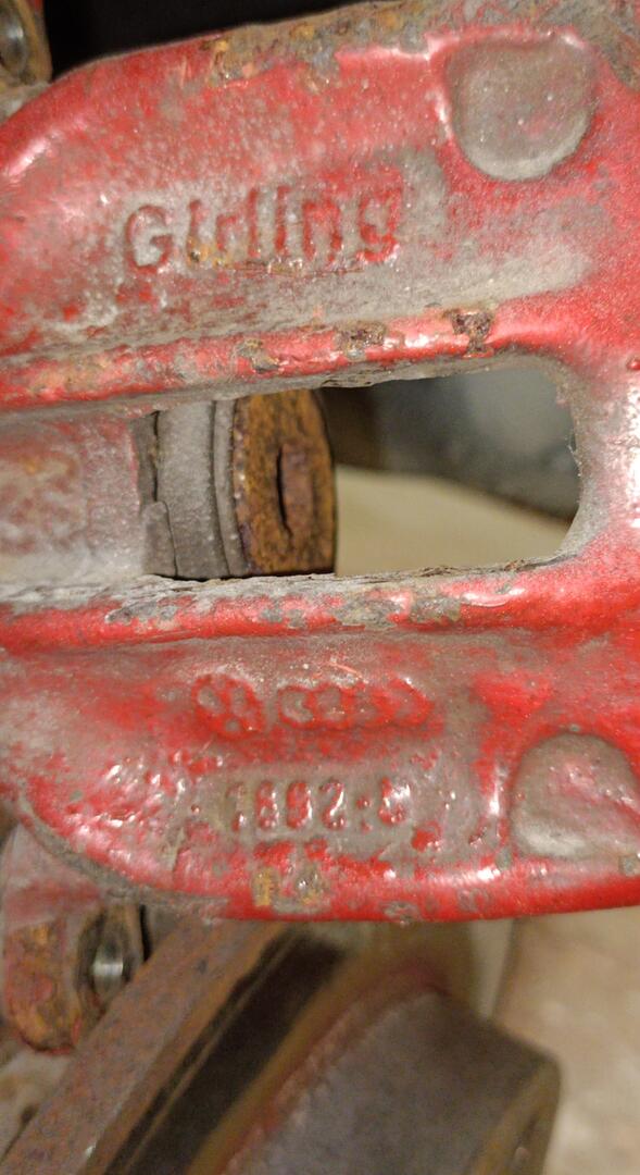

              Takana linkut jumissa, Girlingin 36mm satulat ja saatavuus huono. Koittaa taas Trodosta löytää sopivat tilalle, männän koko tosin 38mm. Saakeli ku ei oo alkuperäisiä numeroita näkyvillä...

              Sähkökaavio/korjausopas on edelleen jenkeissä, sais saakeli lähteä jo että pääsis eteenpäin hommassa.​

                853615423 ja 853615424 on takasatuloiden numerot.
                  v6ee katso noilla numeroilla vaikkapa Sparetolta:
                  https://spareto.fi/tuotteet?keywords=853615423
                  https://spareto.fi/tuotteet?utf8=%E2...ords=853615424
                    Kiitokset! Tuo jeesiä paljon.
                    Tuolla numerolla tosiaan vaan spareton bremboo löytys.
                    85361523A ja AX on näköjään uudemmasta B3 (90/100) 38mm ja näyttäisi muuten samalta. Tässä vähän tuumaillaan otetaanko isommalla männällä olevat takajarrut jo suoraan kun tähän ehkä se turbokone joskus tulee.

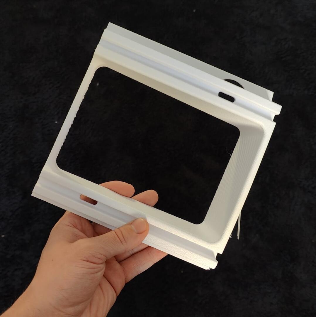

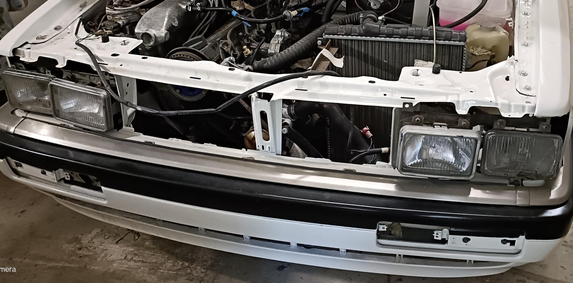

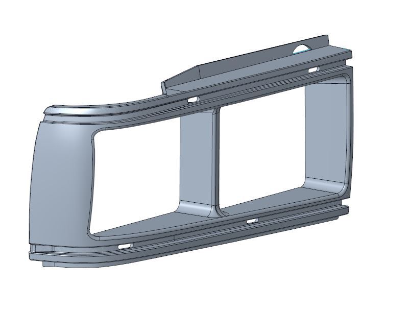

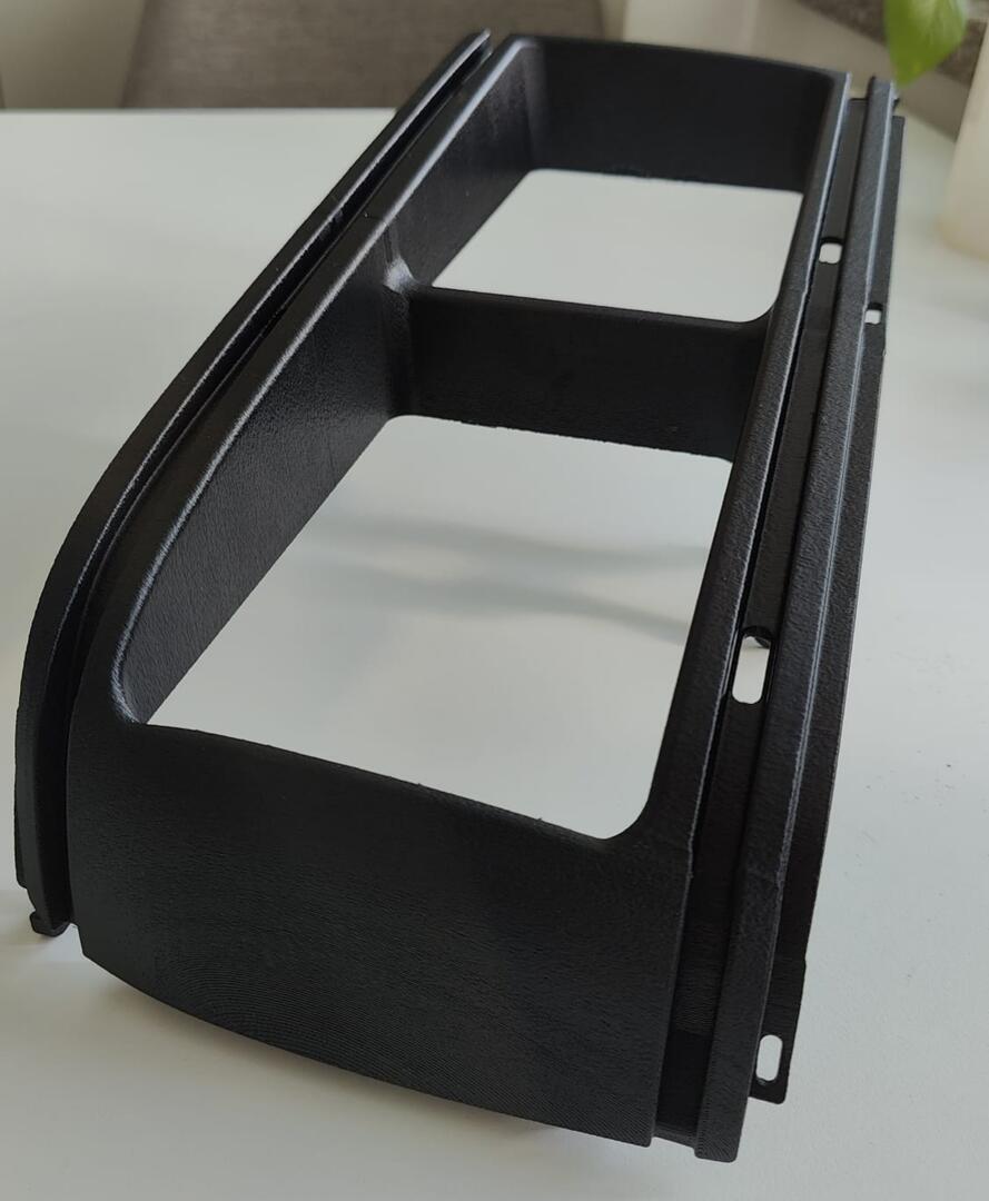

                    Velipoika oli saanu askarreltua printterillä maskiin jenkkivalon kehyksen vedosta, katotaan minkälainen tausta frame/mount sinne saadaan että valot pysyy kohallaan.
                    Tässä vielä nää kuvat jenkkivalo rojektista ja satulasta.

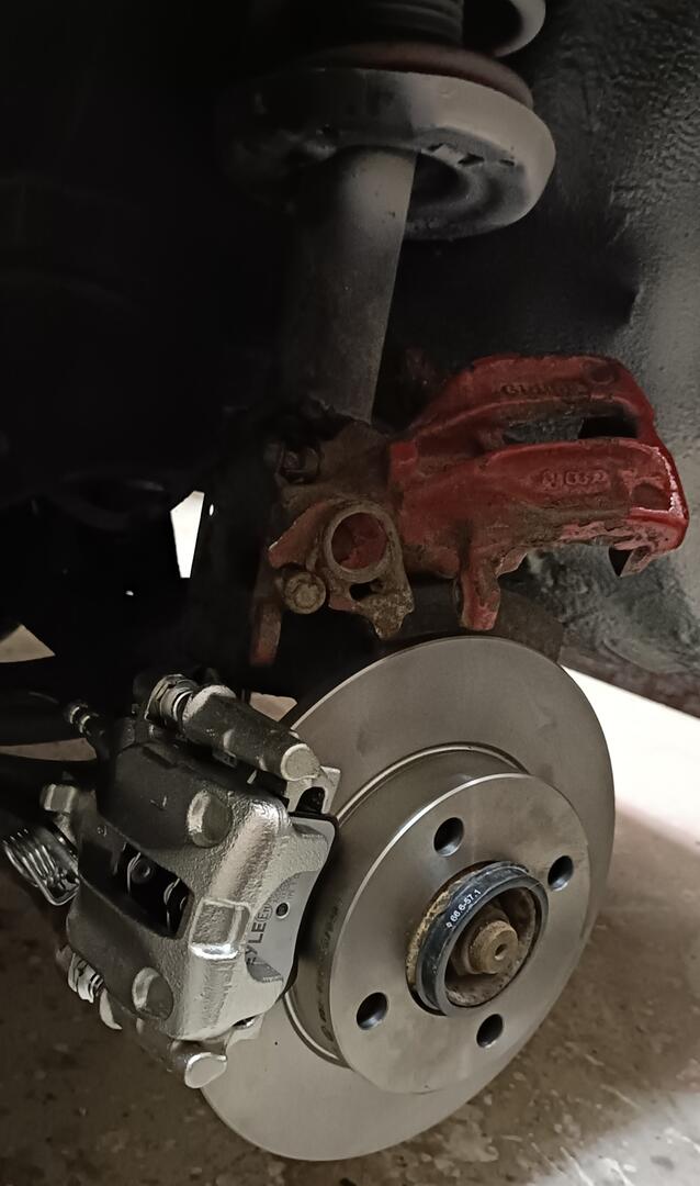

                            Tänään taisteltiin etujarrujen kanssa. Toiselta puolen meni ilmaruuvi poikki eikä nuo männät tunnu liikkuvan.

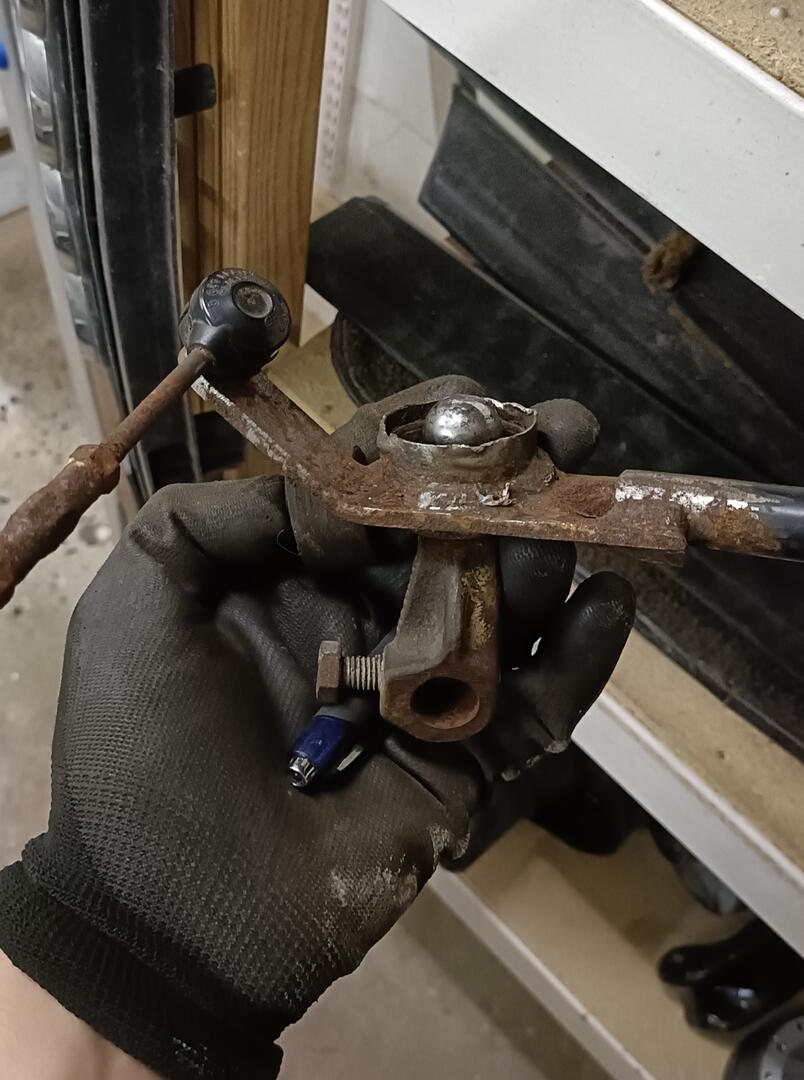

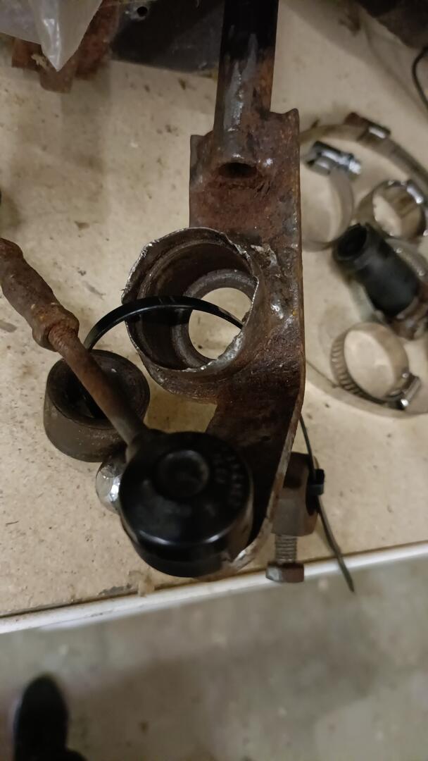

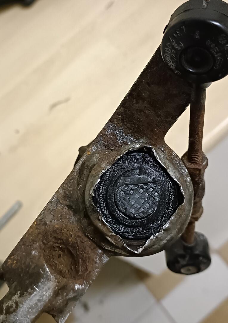

                            Vaihteenvalitsimen nivelessä puslan sain irti, hyppäsi joskus 2017 pois paikaltaan ja nyt vaihteen valitsimena toimii lukkopihdit. Metsästetään siihen uusi.
                            Etumaskin ensimmäinen koevedos on valmis! Katotaan koska saan sen testattavaksi.

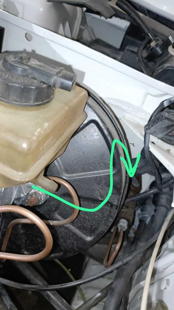

                            Onko kellään tietoa jarrunesteen pöntön alaliittimestä, se varmaan kuuluis olla letkulla yhteydessä tuonne pääsylkkään. Tällä hetkellä yhteys mallia henkinen/Bluetooth ?

                              Käynti huononi viikon aikana, syyllinen löyty huohottimen hajonneesta nelihaarasta. Uus olis ollu 60€+postit joten velipoika suunnitteli ja tulosti muovista uuden. Tuli samalla 2kpl vähemmän 90 irtokulmia.

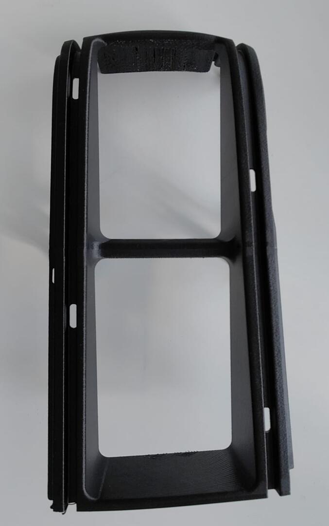

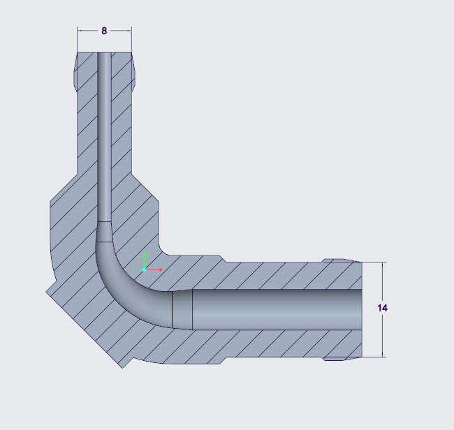

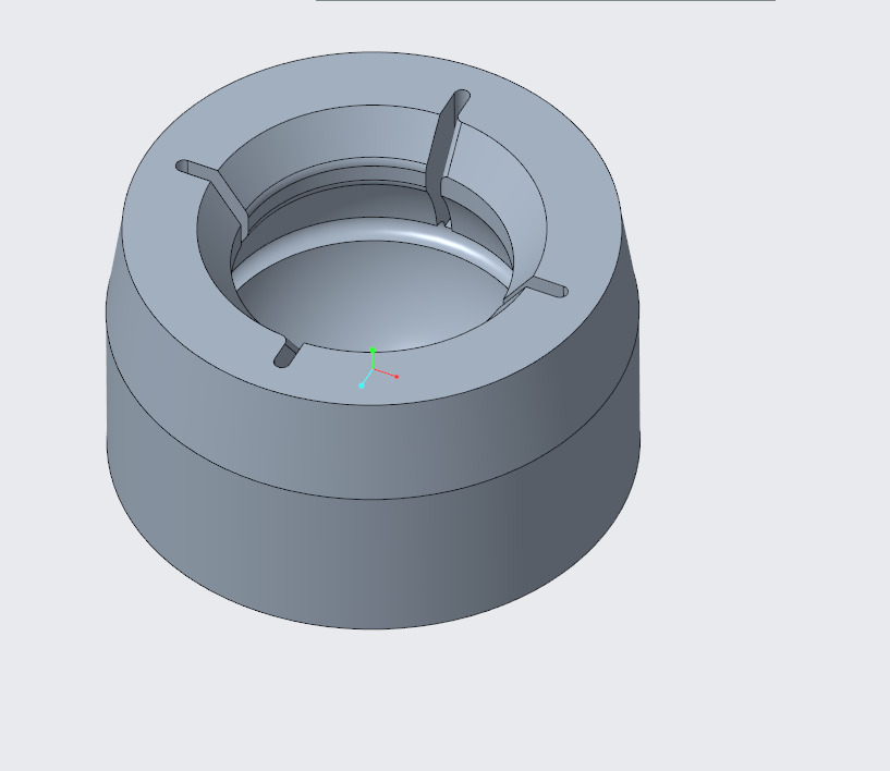

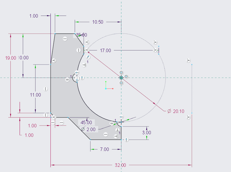

                              Vaihdevivuston pusla kaivettu ulos, suunniteltu ja tulostettu uus tilalle.

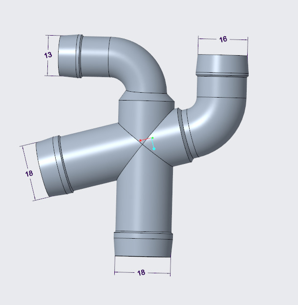

                              Samaan syssyyn huohottimeen holkki 14->8mm koska käytettyä vaan tarjolla vastaavaa letkua.

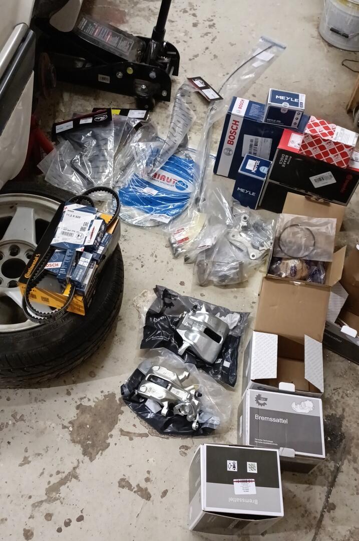

                              Jarrut, joka nurkkaan uudet satulat, levyt ja palat, taakse satulan rungot, letkut ja vaijerit 495€
                              B3 takajarrut tulee 36mm -> 38mm männällä.
                              Huolto osat, jako+kiilahihnat, vesipumppu, öljy s, ilmans, tulpat 110€

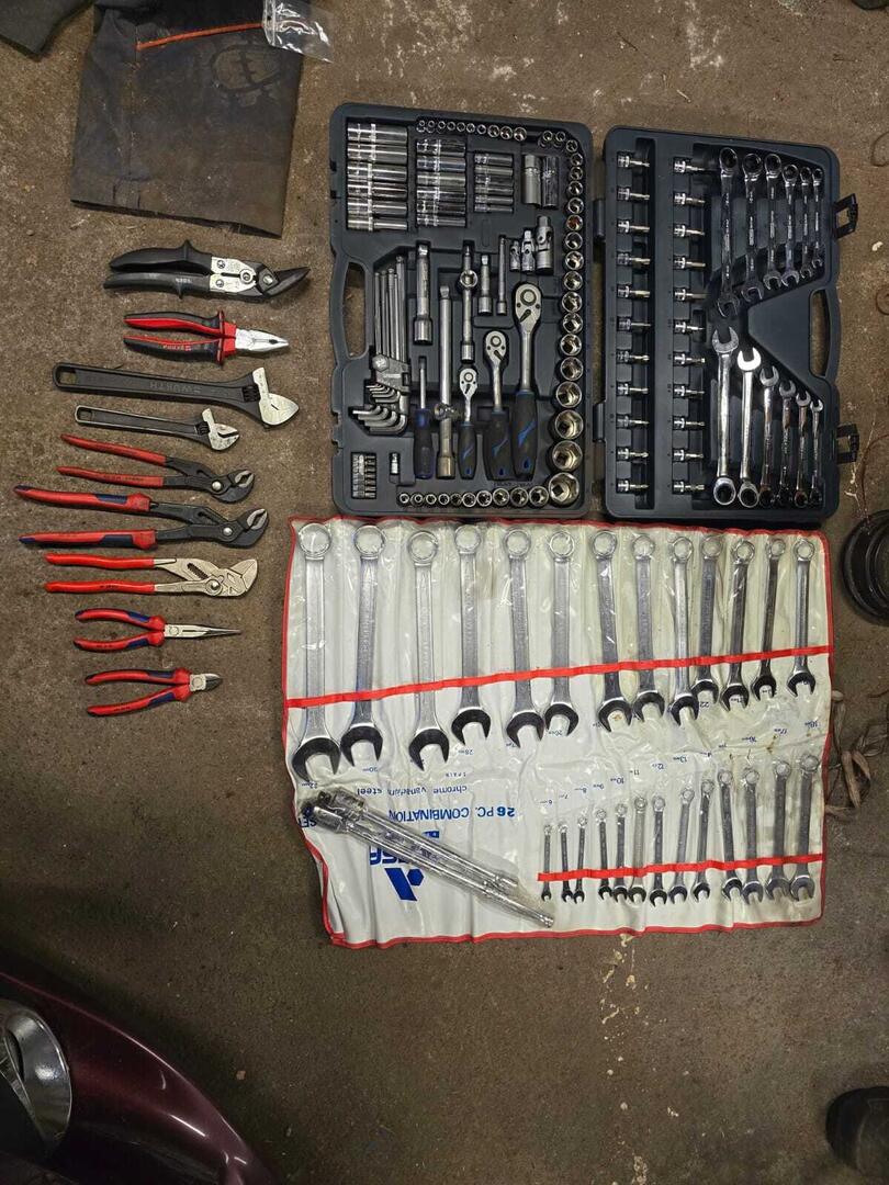

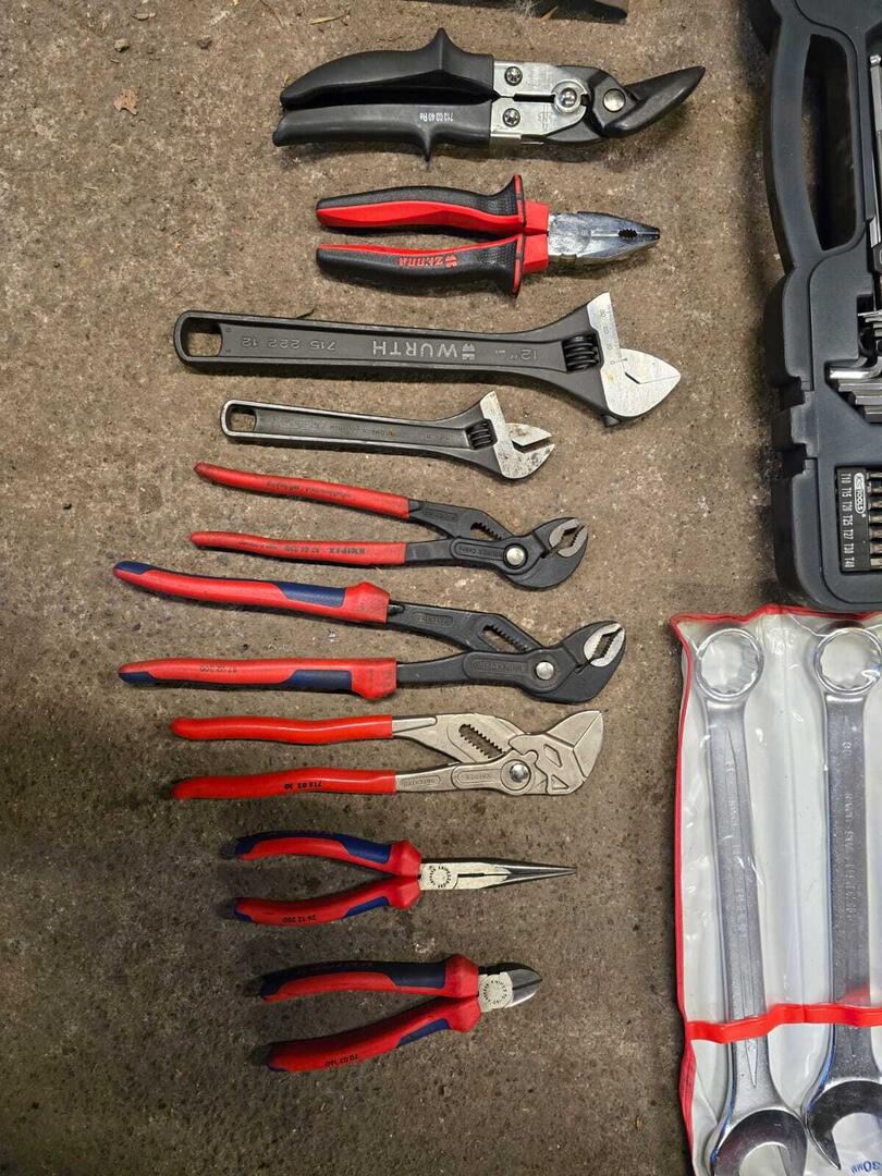

                              Tein samalla työkaluhankintaa, käytännössä mulla oli tallilla vaan 3/8" sarja ja huonot lenkki avaimet + pari pihtii ja kärkisarjaa ja pari Makitan akkukonetta.
                              Kyttäsin alkuun konkurssi kauppaa mutta sitten frendi myi sen arsenaalia 500€ edestä.
                              Sillä sai sarjat 3/4", 1/2", 3/8", 1/4"
                              Pitkät hylsyt
                              Muutama 3/8" torx/kuusiokolo
                              Räikkälenkit
                              Kiintolenkit 6-32
                              Knipex pihtisarja
                              Jakarit x2
                              Peltisakset
                              Kuusiokoloo
                              Makitan johtorälläkkä
                              Lukkorengas pihtisarja
                              Metalliporanteräsarja
                              Pari vääntövartta

                                Millä filamentilla nuo on tulostettu? Mielenkiintoista nähdä kuinka kestävät öljy+bensa+lämpösyklit.
                                  Petgcf on matskul tehty nuo. Saa nähä kauan pelaa.

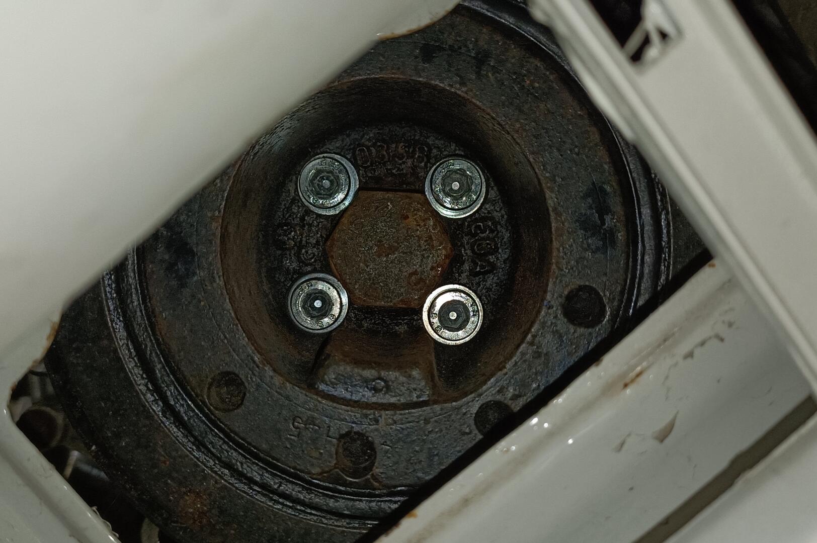

                                  Hitto, unohdin et tässä 5 sylinterisessä on toi kampuran pultti pakko avata hihnan vaihdossa. Olin joskus rakentanut tähän työkalun mutta siitä ei oo havaintoa pitkään aikaan.
                                  Ei kellään sattuisi olee ylimääräistä tai tietoa mistä löytyy?
                                  Olihan tässä normikätinen kierre?
                                  Muistan et toi pultti oli aivan saatanan tiukalla viimeksi.
                                  Hitsikone olis kyllä kiva...
                                    Muistaakseni kyseyinen pultti on kiristettävä 450 Nm:iin. Normikätisen kierre kyllä.

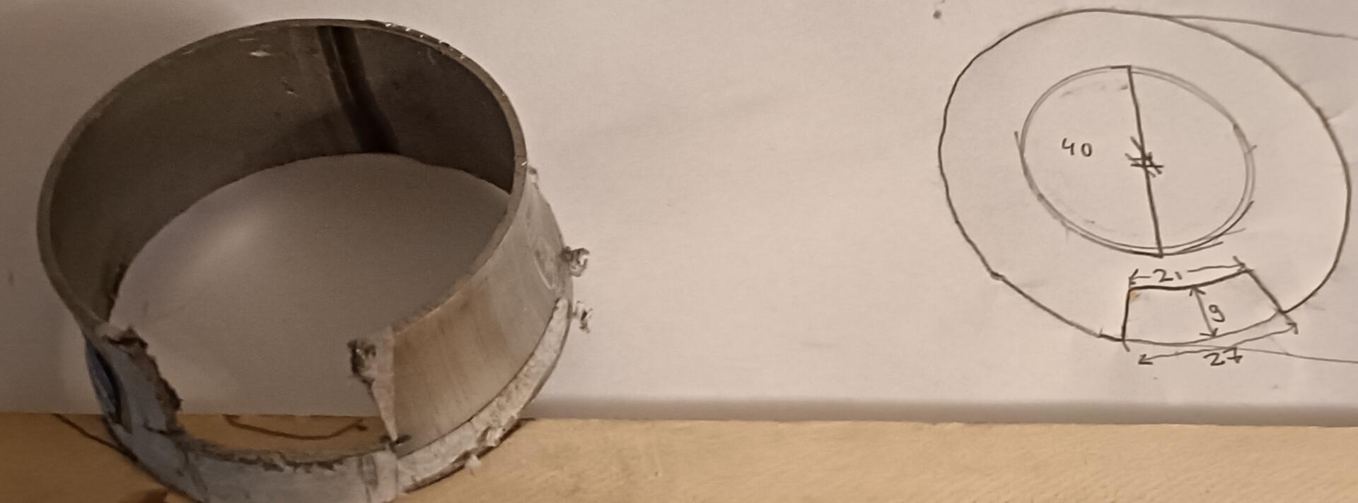

                                      Talvella askartelin omaani lukitustyökalun kun vaihdoin hihnan. Se myös näyttää siltä. Missäs päin auto ja rakentaja sijaitsee?

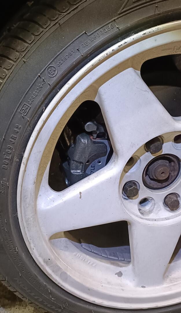

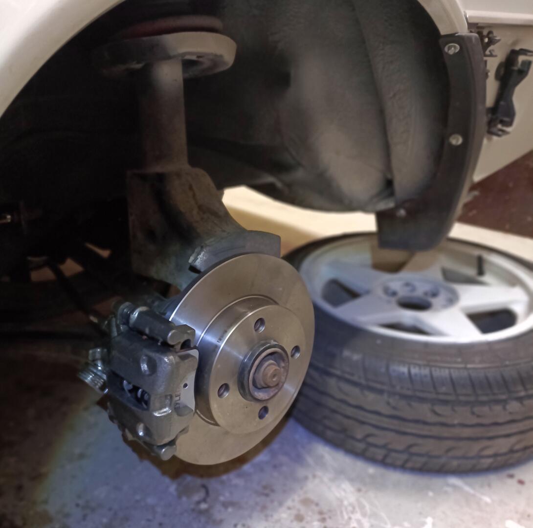

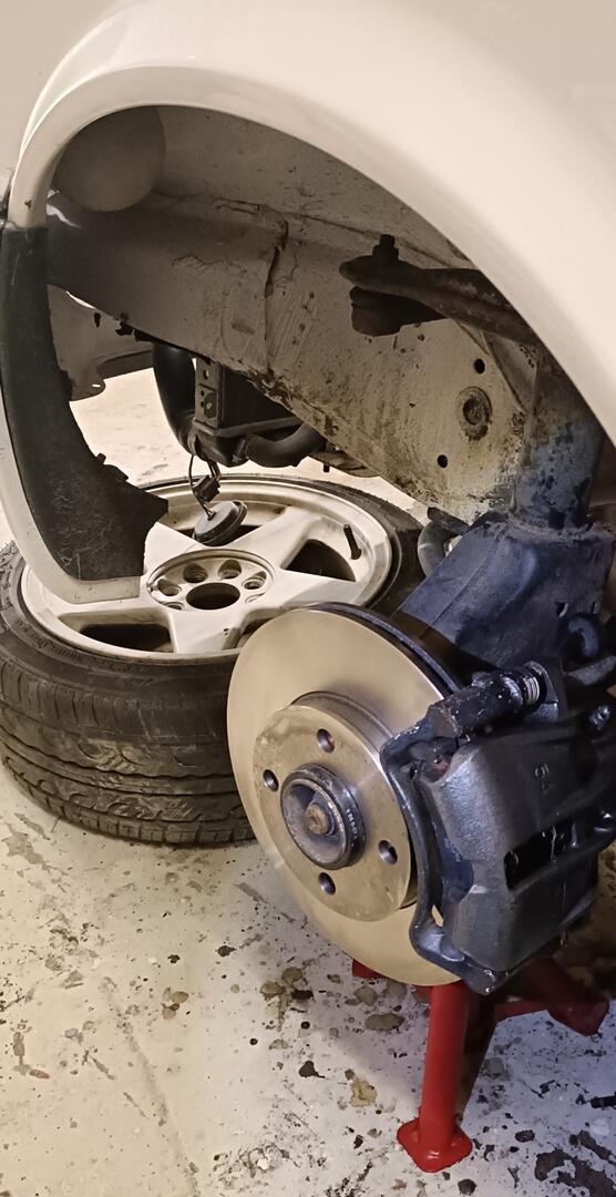

                                        Trodon tilaus tuli, etujarrut testattu paikalleen.
                                        Takajarrusatulat mallattu paikalleen ja nekin näyttää käyvän. Jarrumännässä kaksi hahloa ja +2mm isompi mäntä mutta muuten täysin identtinen. Etujarrut kävi kans paikalleen ilman ongelmaa
                                        Uudet osat olis tarkotus maalata ennen lopullista kasausta Combat green mat satulamaalilla.
                                        Käsijarruvaijeri näytti olevan about sentin liian pitkä toiselle puolelle, muuten kaikki osat näyttäis käyvän.
                                        Hihnapyörän lukituskalua aloitettu. Motonetistä löytyi 76-70-67 pakoputken supistusholkki jossa sopiva halkasija. Katotaan kestääkö nipussa leikkauksen jälkeen.
                                        Nyt tuli myös korjausopus. Ei ihan kivuttomasti johdot selviä mutta liitin kerrallaan. Taitaa olla suuri osa ylimääräisistä sähköliittimistä ilmastointintiin, Cruiseen ja alipainelinjan ohjaukseen liittyviä.

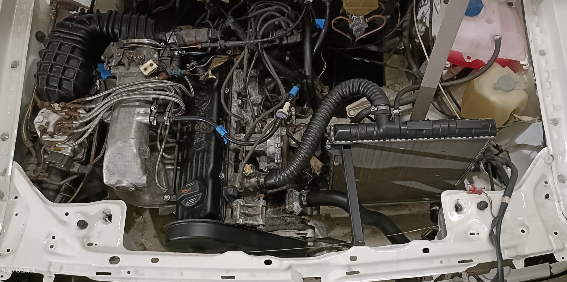

                                            Huohotin putkia uusittu ja tulostetut muovihaarotin/ muovimutka paikallaan. Nehän istuu hiton hyvin!
                                            Ainut probleema tuli yhdessä letkussa joka jäi Trodosta tilaamatta. Korvattu suoralla letkulla koska yksi mutka jäi pois tulostetun muovimutkan suunnittelun tuloksena mutta suora letku ei oikein istu paikalleen kun tuo ilmansuodatin kohtelun lähtö on vähän sivulle ja letku ei meinaa taipua.
                                            Yhen 13mm holkin tarvii vielä ja sitten koko paketti olis bueno.
                                            Löyty vielä todennäköisesti 2 vuotoa, toinen kannesta tulevassa linjassa ja toinen imusarjan alle menevässä klemmarissa joka oli auki.
                                            Samalla laitettu vaihdekepin vivuston printattu pusla paikalleen. Eka vedos meni vikapäin ja sai osumaa irrotuksessa. Toinen narahti paikalleen ruuvipenkissä, olin ihan varma et rikkoontuu mutta pakastimen kautta tappi meni paikalleen kun suoraan sai painettua. Ihan normaalisti liikkuu ja toivottavasti kestää.

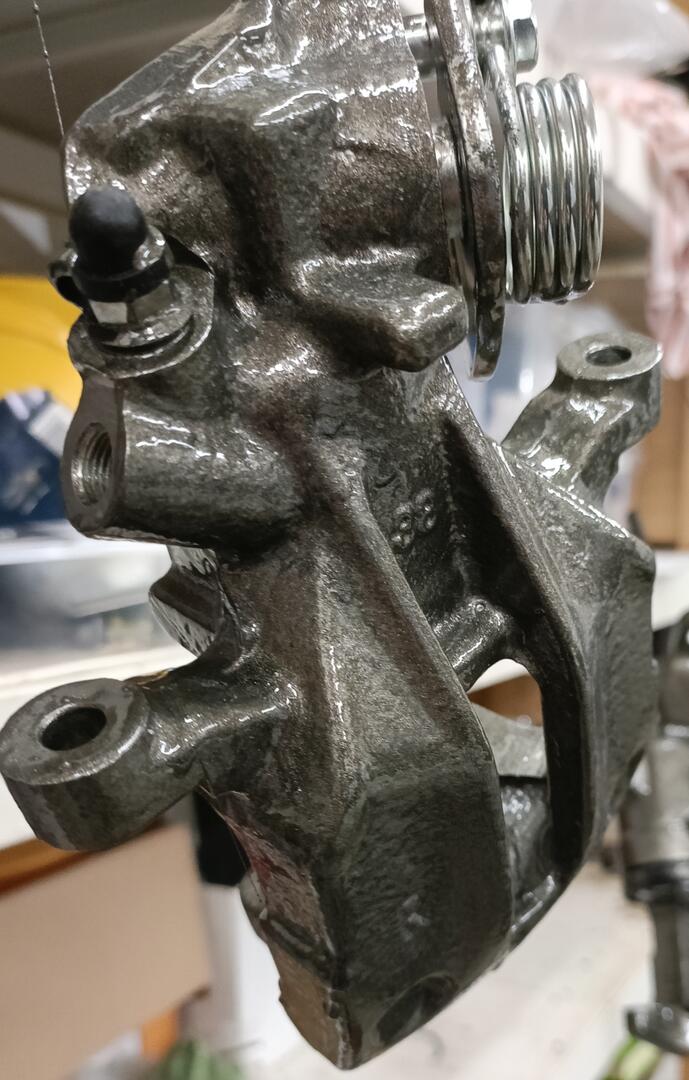

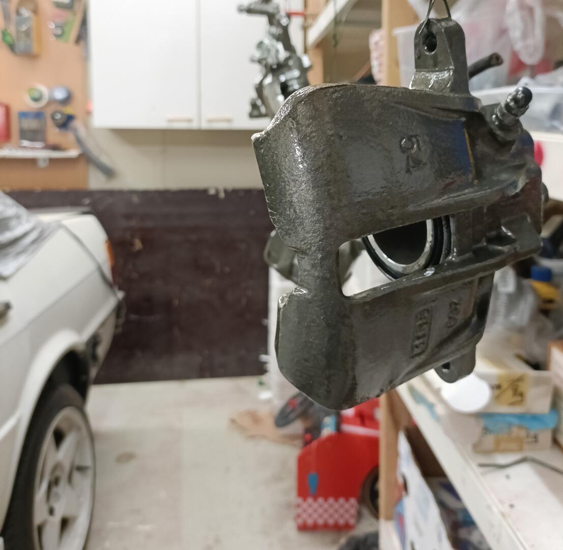

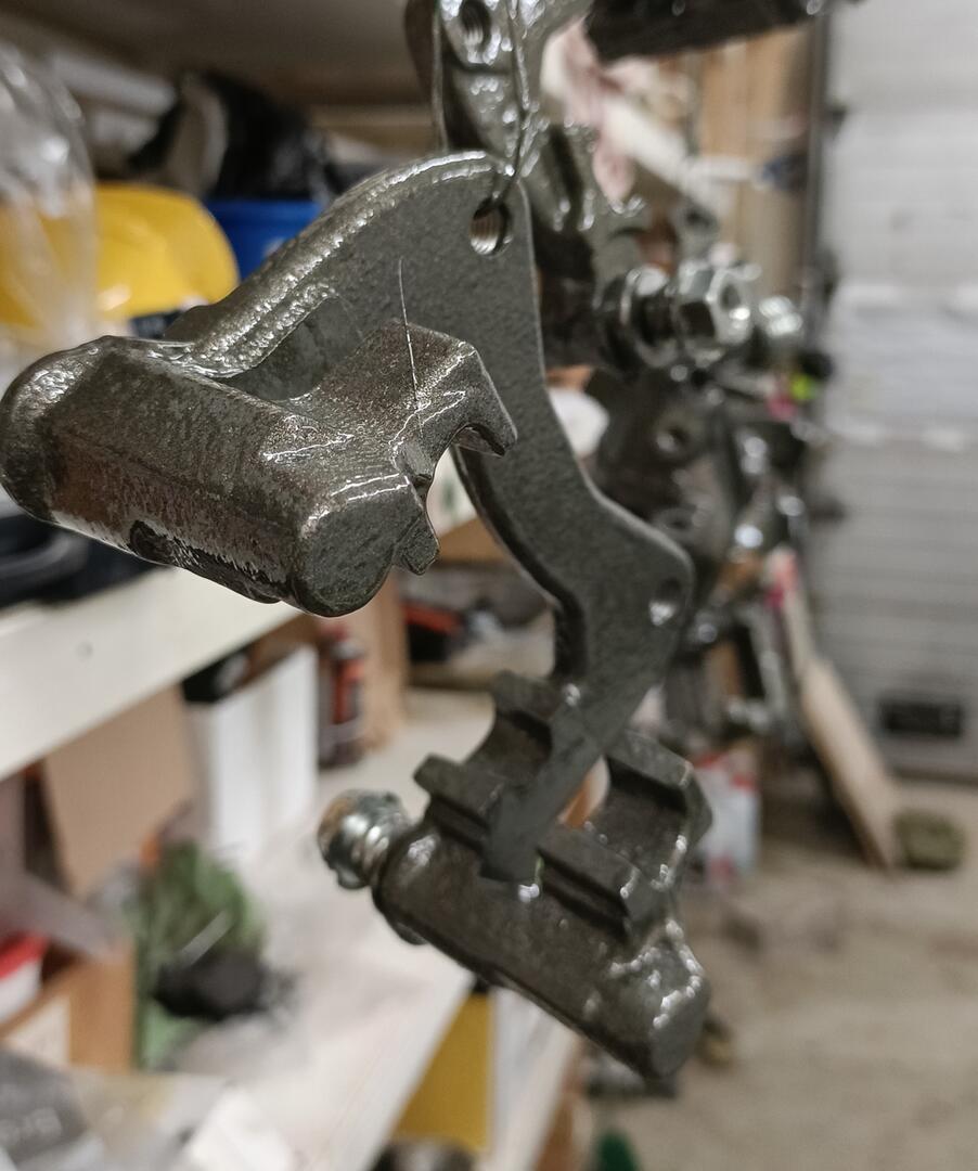

                                                Jarrusatula maaliksi alkuun valikoitua combat green mutta muutaman googlettelun jälkeen paljastui että sävy ei ole lähelläkään miltä näyttää, olis ollu huomattavasti vaaleampi.
                                                Tilalle tuli Carbon metallic.
                                                Oli kyl riittoisaa maalia, 125ml + kovete, sillä teki 4 satulaa + kaks satulan kiinnikettä.
                                                Kolmas kerros tulee kun ilmattu, purkissa about puolet jäljellä.
                                                Nyt on yks setti varalla jos tarvii jotain tehdä, tilasin kaks settiä kun alesta sai.
                                                Ei tuokaan ole ihan tuotekuvan näköinen mutta parempi. Ei paista punaisen lailla enää silmään.
                                                Meinas olla vähän tilannetta päällä kun maalatessa pyörittelin satulaa jekkulangassa 360 astetta ja päästin irti. Ampu yhen nöölin suoraan takaoveen 1,5m päähän. Onneks vikkelät jalat niin asetonilla sai pois. Vähän säikäytti :D
                                                  Onko kellään pitoo jos tämmöiseen nakkaa AAN pannun tilalle?
                                                  Lähinnä mietin öljypohjaa, kannakkeita, vaihteiston sopivuutta jne swapin myötä.
                                                  Apulaitteet?
                                                  Muut huomiot?
                                                  Rohkeasti kommenttia, nyt on mahdollisuus vaikuttaa siihen kuinka laukalle tää rojekti lähtee :D
                                                  Ja saako muutos katsastettua?
                                                  Viimeksi muokannut Killeri; 16.9.2025, 20:06. Perustelu: Tapatalk-allekirjoitus poistettu.
                                                    AAN on ihan passeli lähtökohta, jos en ihan väärin muista niin öljypohja kandee vaihtaa pikkukorisesta. AAN koneen dampperi on moniurahinalle, joten joko vaihtaa sen 3b/7a/aby dampperiin tai sitten askartelee sähköisen ohjaustehostimen.
                                                    Imusarjan joudut vaihtamaan tai muokkaamaan AAN sarjaa siten että väistää syylärin.
