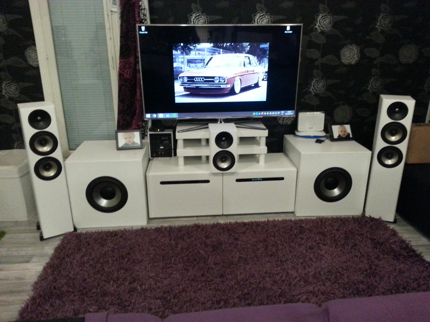

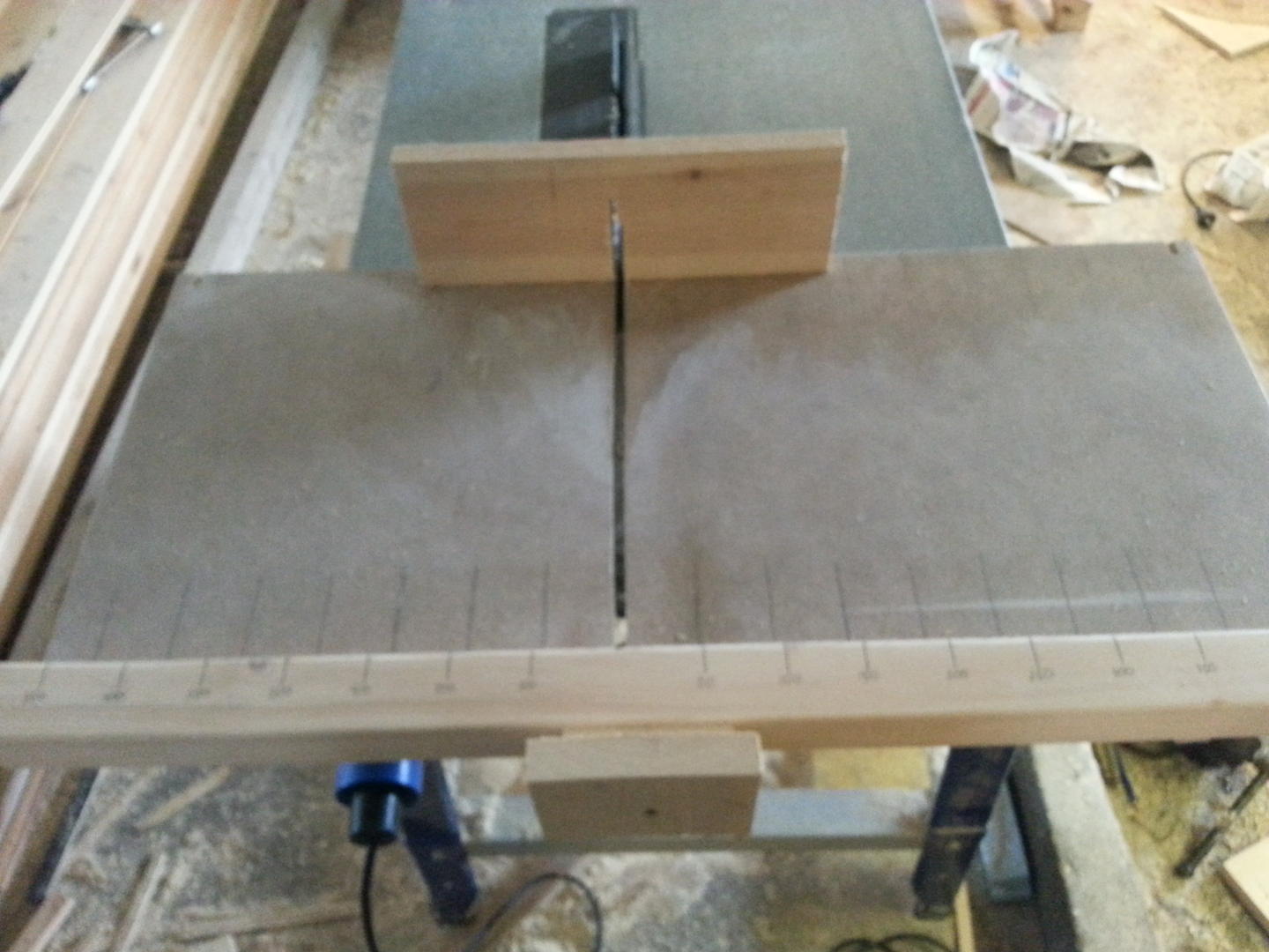

  • Isälle väkersin sirkeliin liukupöydän viikonloppuna. Aikasemmin tullu rakenneltua hiukan kaiuttimia ja tv tason päälle tollanen koroke että keskarin saa edes vähä sinnepäin. Sahailin pariin takakajariin levyt valmiiksi. Jossainvälissä pitäs jyrsiä reijät ja syvennykset ja pistää liimaukseen. Ehkä se 10vuoden sisään alkas olla valmis paketti. Tosin bassopää päivittyy varmaan 18" elementteihin.

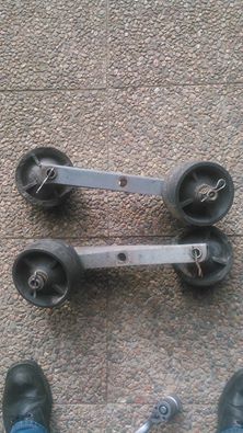

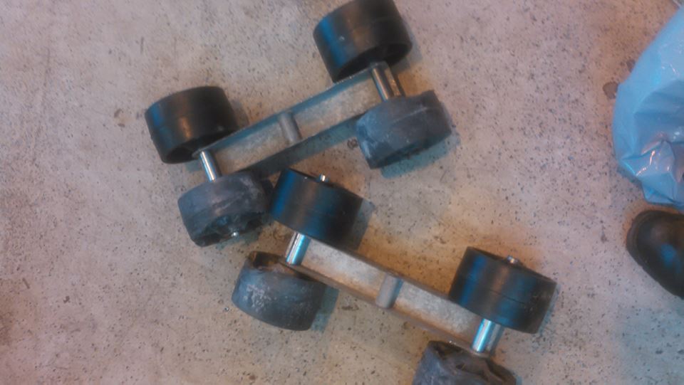

    • Teknotrailerin tehtaalla tehdään muuten ihanteellisiä venetraikkuja "sarjadippaukseen", mutta yksi lastenkäpy sielä on käyny suunnittelupöydällä. Tässä on sen vian korjaus :) Eli kun sivurullat on tuolla lailla ristissä, kun ne on aluperin, niin lopputuloksen näkee tuossa "propellikuvassa", ja sitten jälkimmäisessä kuvassa onkin se vika kivasti korjattu mätänetin tuotteilla, metrillä akselinpätkää ja 4kpl lisärullia (olis toki voinu nuo vanhatkin vaihtaa..)

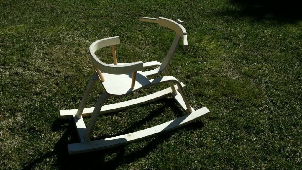

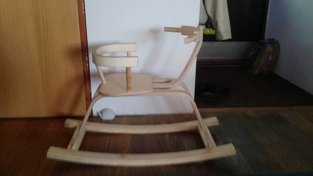

      • Kerhotoverin pojille veistin keinuhevosen

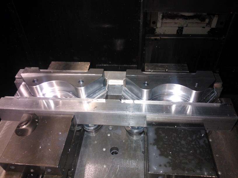

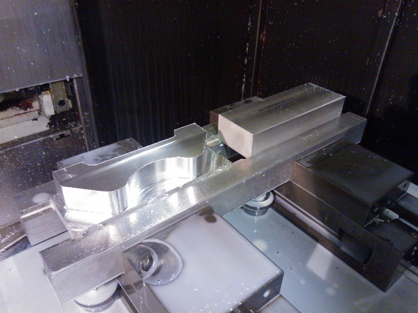

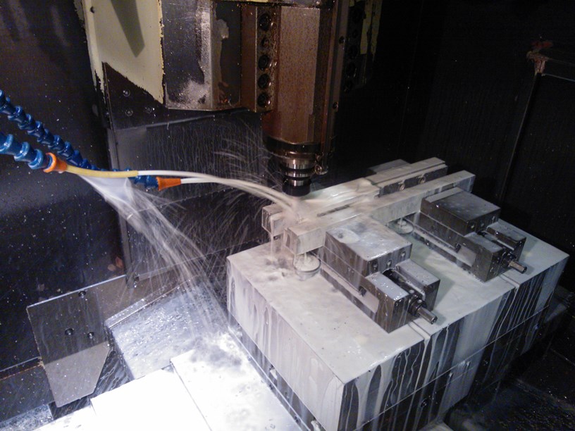

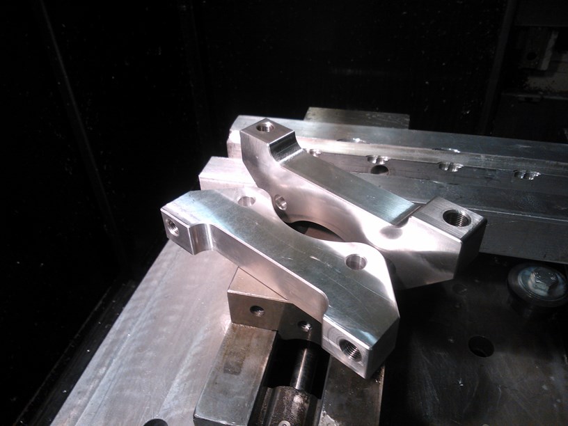

                • Itsellä on noi nikkaroinnit ja paskartelut keskittyneet louhintalaitteiston hankinnan myötä lähinnä alumiinin louhintaan.

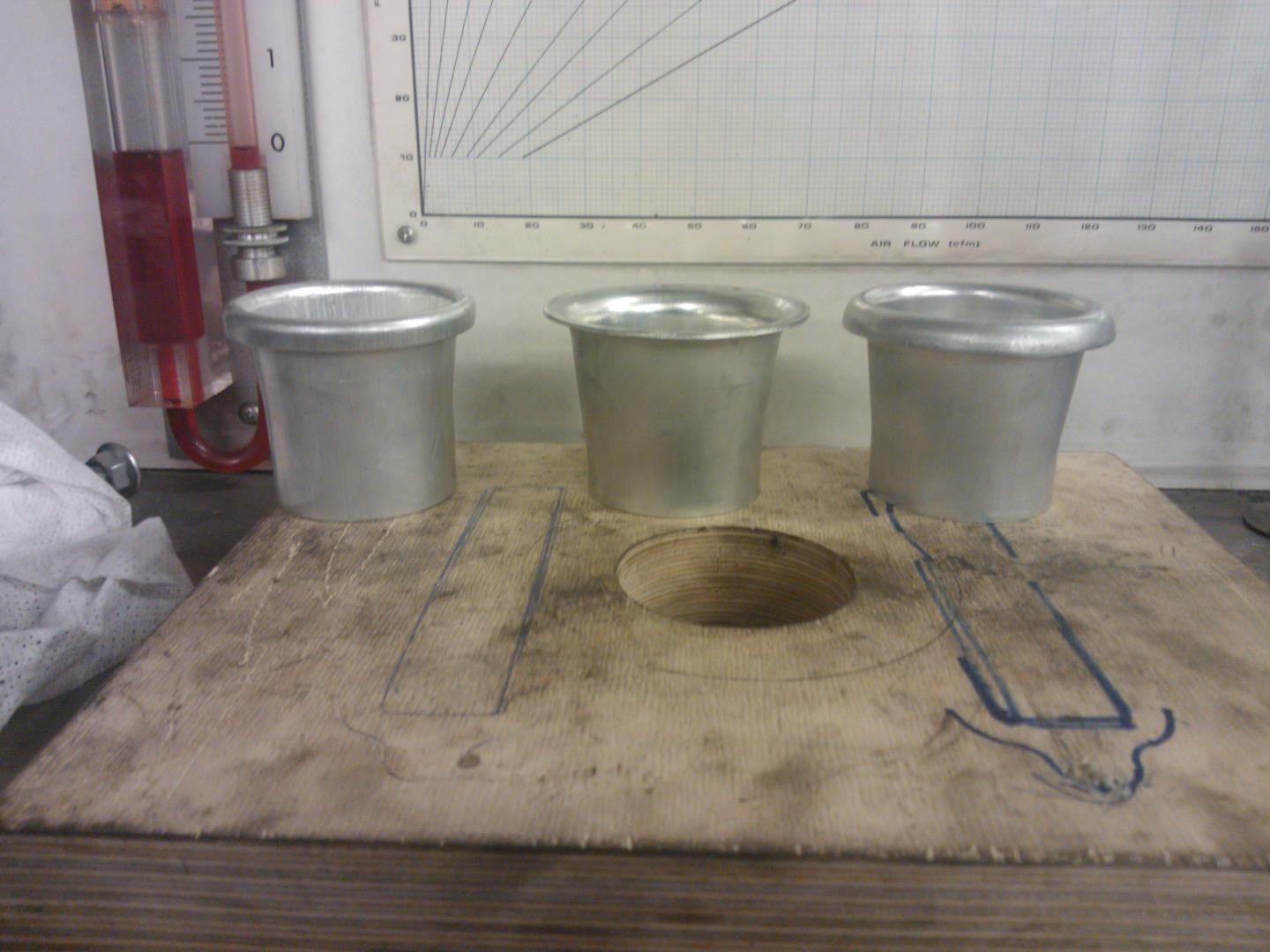

                              • Lisää pientä valukoikeilua. Yön yli ei näköjään kannata antaa jäähtyä muotissa, sen verta paljon kissahti alu et vetäisi halki. Muutenkin muottiin pitää tehä vielä vähä muutoksia, jäi vähä epätäydelliseksi täytös yläpäästä.
                                • Vainiin.. :D
                                  Noh, kurouman hallintaa se alsamiitin valaminen onkin. Tuollaisia osia kyllä saa aika paljon helpommallakin aikaiseksi ;)
                                  • Kyllä joo, selvähän se et putkesta prässäämällä saa tehtyä. Ja saahan noita ihan ostamallakin. Kunhan nyt harjoittelen. :)

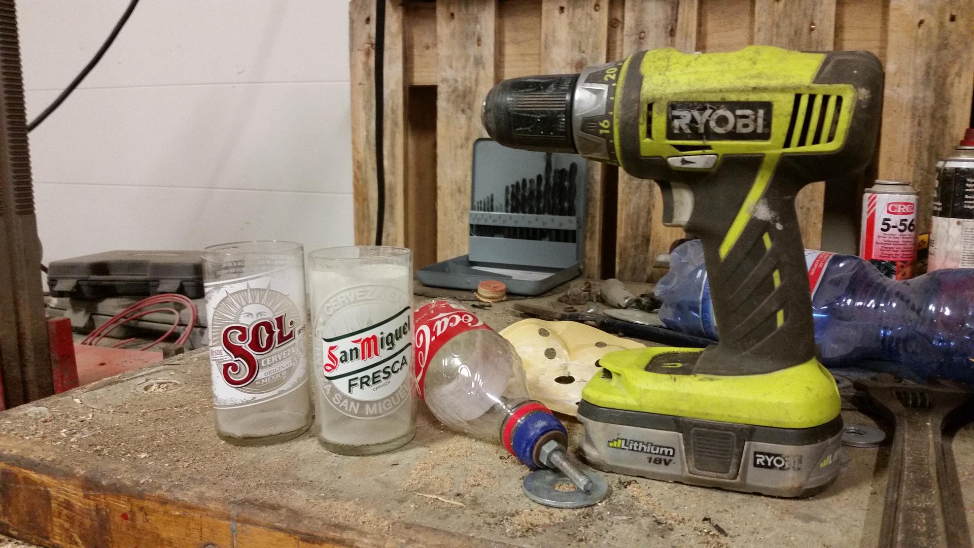

                                    • Piti alkaa olut pulloja teurastaa ja tehdä niistä laseja ittelle. :)
                                      • Pystytkö tarkemmin kertomaan lasiprojektin työvaiheista, vaikuttaa mielenkiintoiselta.
                                        • Aika lailla tän videon perusteella lähin työstää. :)
                                          Mulla on vaan lasin aihio ton puolikkaan kokis pullon sisällä ja teipillä kiinni.
                                          [ame]http://www.youtube.com/watch?v=YjzqnfQtVYY[/ame]
                                          Kustannuksia projektille tuli lasiveitsen verran ja tietysti olutta pitää alkaa juomaan aina kun löytää hyvän muotosen pullon. ;)

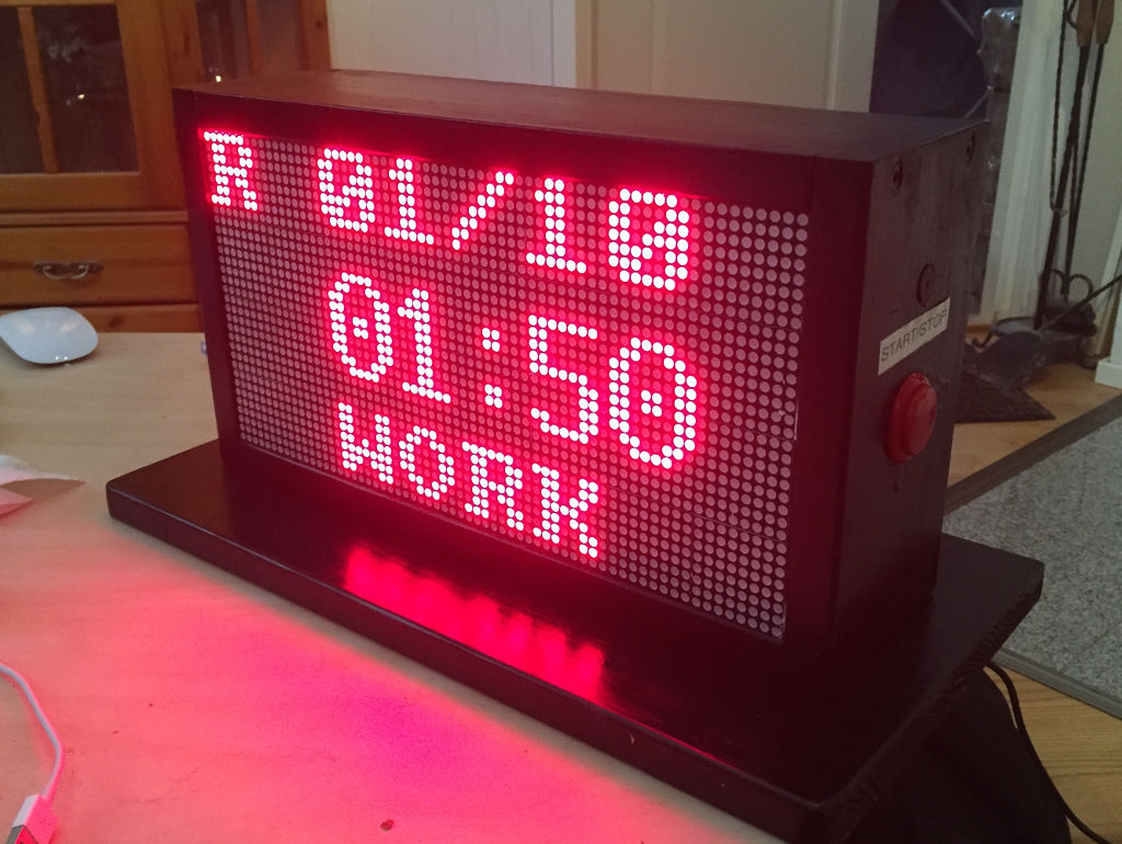

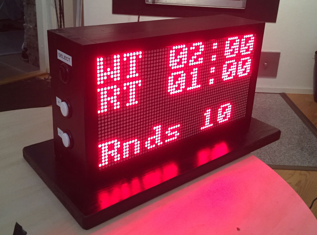

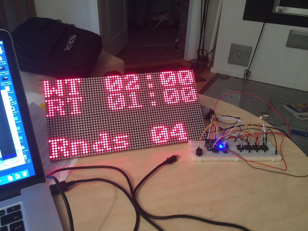

                                                • Tulipa taas yhdistettyä kaikki mahdollinen harrastaminen, kun totesin meidän tarvitsevan potkunyrkkeilysalille nyrkkeilykellon, ettei tarvitse puhelinta tai pieniä kelloja käyttää. Siispä tilasin kiinasta 30x15cm led matriisin ja eikun protoilemaan.
                                                  Pienen väkertelyn jälkeen ohjailin näyttöä arduino nanolla ja kun softapuoli alkoi olla kunnossa, piirsin, valotin ja syövytin piirilevyn, jotta sain tehtyä elektroniikkapuolen siistiin pakettiin ja ryhdyin kotelon tekoon. Rautakaupasta läksin hakemaan MDF:ää, mutta tietenkin levyt olivat sitä kokoluokkaa, että kun ei peräkärriä tullut mukaan, en uskonut, että saisin mahtumaan autoon. Onneksi sattui olemaan pieniä hyllyksi tms. tarkoitettuja liimapuulevyjä parilla eurolla, niin otin niitä ja väkersin sitten vähän tukevamman kotelon.
                                                  Hintaa tuliko koko hökötukselle ehkä 35-40 euroa, mistä 10e meni näytön rahteihin ja napeiksi valitsin isot "kalliit" arcade laitteiden napit, jotta niitä voi käyttää myös hanskat kädessä. Aikaahan tuossa paloi ihan helvetisti, kun näytön ohjaaminen ei täysin triviaalia ollut, mutta nyt voisin periaatteessa tilata iteadilta noita piirilevyjä valmiina ja koota moisia nopeasti useamman.
                                                  • Ihailtavia kädentaitoja ja taitoja ylipäätään! :) Muutenkin ajatus tehdä itse on erittäin kannatettava.

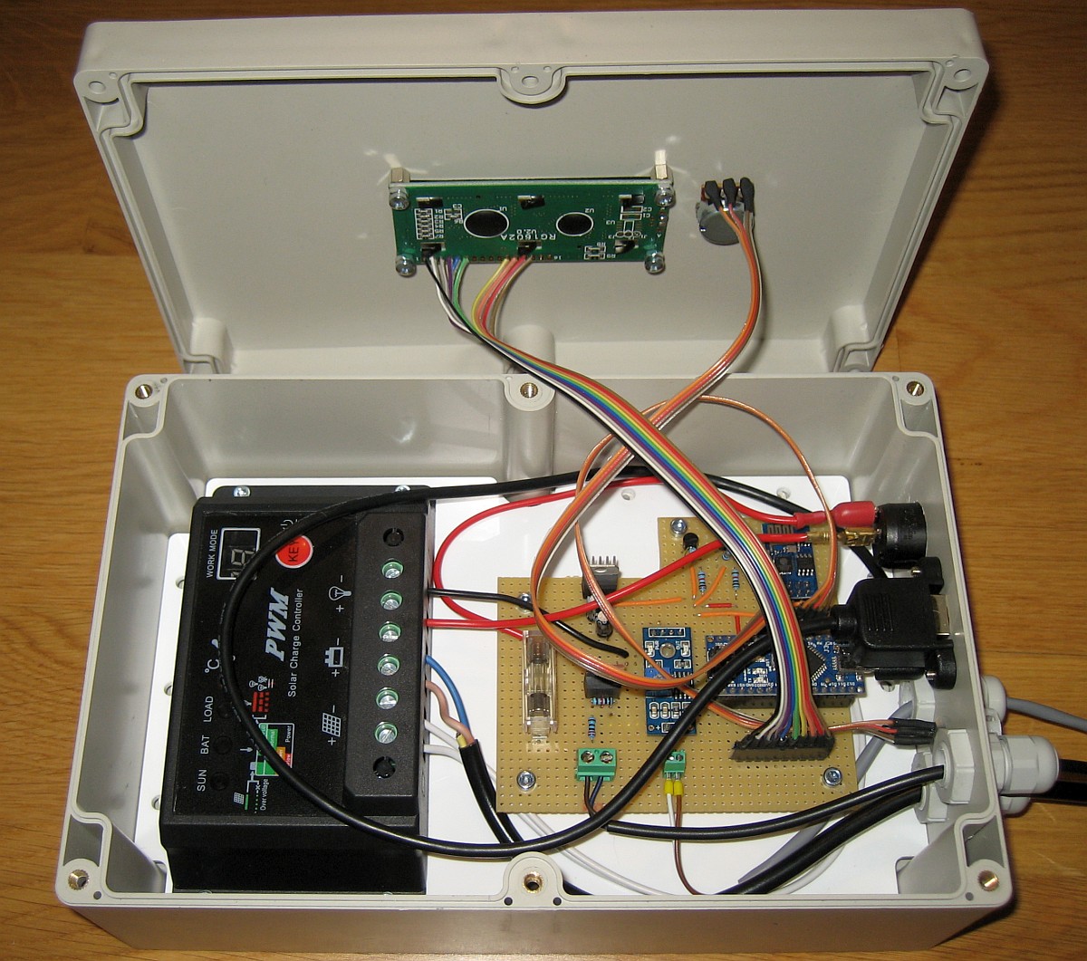

                                                    • Aiheeseen liittyen tuli askarreltua Arduinolla parvekekasveille automaattinen kastelujärjestelmä. Ei yllä kauneudessaan ihan Miikan projektin tasolle, mutta muuten kyllä ihan toimiva kokonaisuus. :)
                                                      Kosteusanturi mittaa mullan kosteutta ja potikasta säädetään raja-arvo kastelun käynnistämiseksi. Kun raja-arvo alittuu, pumppaa vesipumppu ämpäristä vettä ennalta määrätyn ajan pienten sprinklereitten läpi kasveille.
                                                      Koko hoito pyörii akulla, jota ladataan aurinkopaneelilla. Lisäksi järjestelmä päivittää nettisaitille statistiikkaa kasteluista ja lämpötiloista, joten tilannetta voi seurailla silloinkin kun ei itse ole paikalla.
                                                      • Nättihän se tuokin on, esp8266 pilkottaa verkkointerfacena tuolla? Ja muuten jos tarvitset arduinoja, näyttäjä jne halvalla, niin tilailen säännöllisesti omiin projekteihin noita isoja kasoja, esim. nano kloonit maksavat alle 2e kappale.

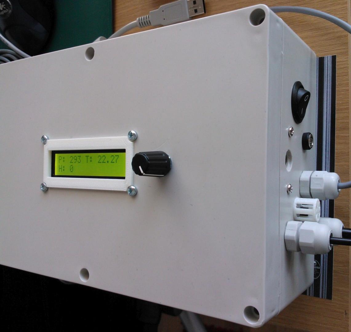

                                                        • Vähän samanlaista itelläkin. Kosteuden mittauksen lisäksi pidetään huolta lämpötilasta joko lämmittämällä tai sitten viilennetään pienellä puhaltimella. Tämä siis pienessä kasvikaapissa. Kunhan kelit lämpenee vähän niin se menee varmaan pihalle taas. Nykyinen versio on Atmel prossuna ja esp verkkona, mutta taidan kevääksi riipaista sen pelkästään tuolla espllä.
                                                          • Juu, esp8266 hoitaa verkkoyhteyden. Mulla on sen verta vähän menekkiä noille osille että tulee silloin tällöin tilailtua pienempiä eriä Kiinasta. Eipä noilla kustannukset pääse kauhean korkeiksi kasvamaan. :)

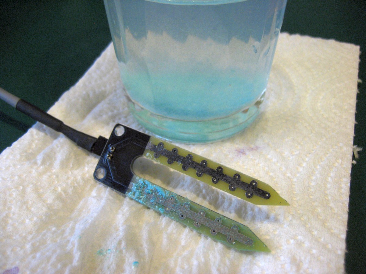

                                                            Mitä kosteusanturia Jouni käyttää? Mulla ensimmäisestä ruostui yhdessä kesässä pinnit poikki, ja toinen samanlainen sai parin päivän kestotestissä vesilasissa aikaseks jonkinlaisen elektrolyysin.
