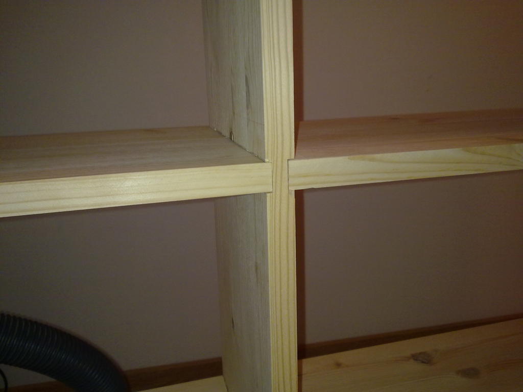

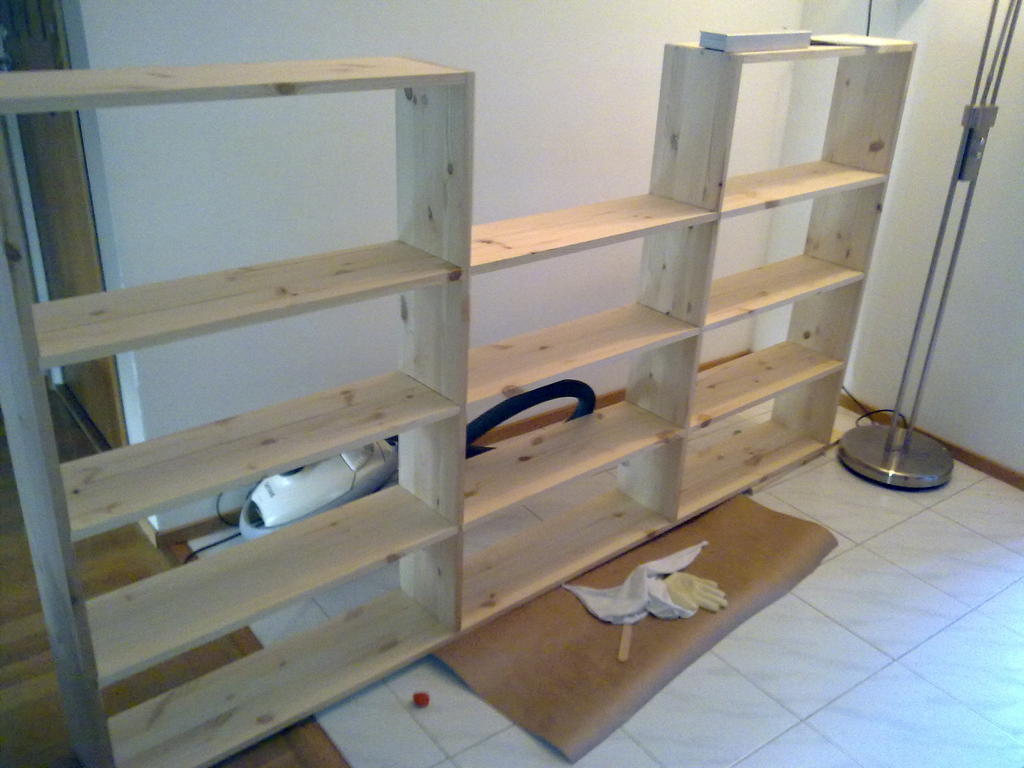

    Pistetään tähän vaikka alkuun oma hyllyprojekti. Vähän huonoa dokumentointia, mutta kylä tosta kärryille pääsee.
    http://jakoavain.wordpress.com/2009/...een-laittelua/
    Kaupasta ei löytynyt vain 20 cm syvää, ja 2018 mm pitkää kirjahyllyä niin piti tehdä itse. Kuvissa hylly on valko-osmo-käsittelyä varten ylösalaisin, mutta kai tuosta idean saa. Yläjyrsimellä tein urat hyllyille, ura ei jatku etupuolelle asti (toinen kuva takapuolelta) vaan edestä katsottuna näkyy vain suoria linjoja.

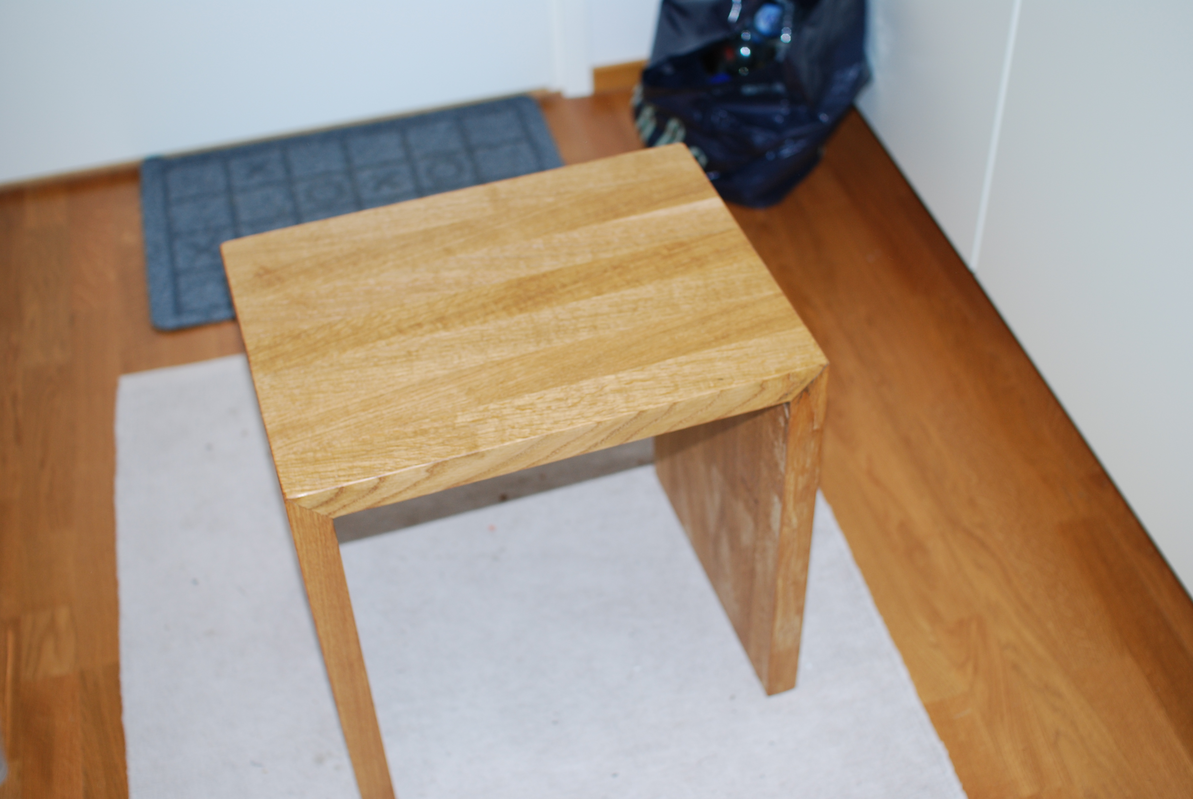

                                          Itse seinälle sopivan hyllyn 18x30x120 liimapuulevystä, sivut vastaavasta 180 cm korkeasta tavarasta. Wolfcraftin Undercover Jig on aivan erinomainen tuollaisiin kokoamishommiin, jos ei halua ruuveja näkyviin. Ruuvien reiät voi tehdä sarjatyönä ja kokoaminen sujuu liiman, ruuvien ja puristimien kanssa nopsasti. Ruuvien reiät voisi vielä piilottaa puutapeilla, mutta koska hyllyssä ruuvit jäävät hyllyn alapuolelle, sekään ei ole aina tarpeen.

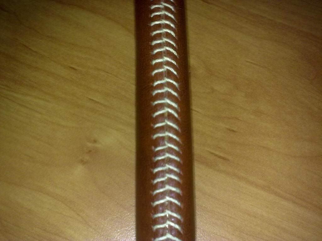

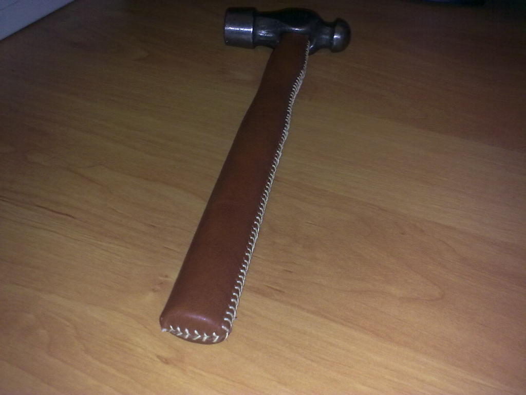

                                            Tämä varmaan menee tuohon "paskartelu" osaan. Mitään hyödyllistähän tuosta ei tullut, mutta aikaa kului niinkuin piti, eikä VARMASTI tule samanlaista vastaan.
                                            Perus valmis vasara vm. ~-60 + nahan pala vanhasta sohvasta. Aikaa kului 4 tuntia, mutta tulipahan harjooteltua tuota "verhoulua" :D

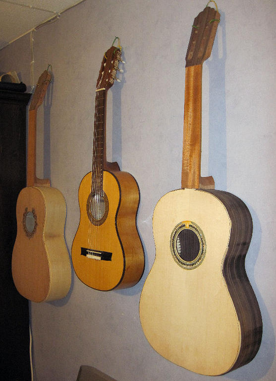

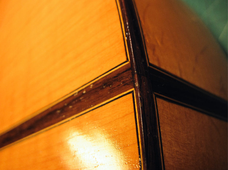

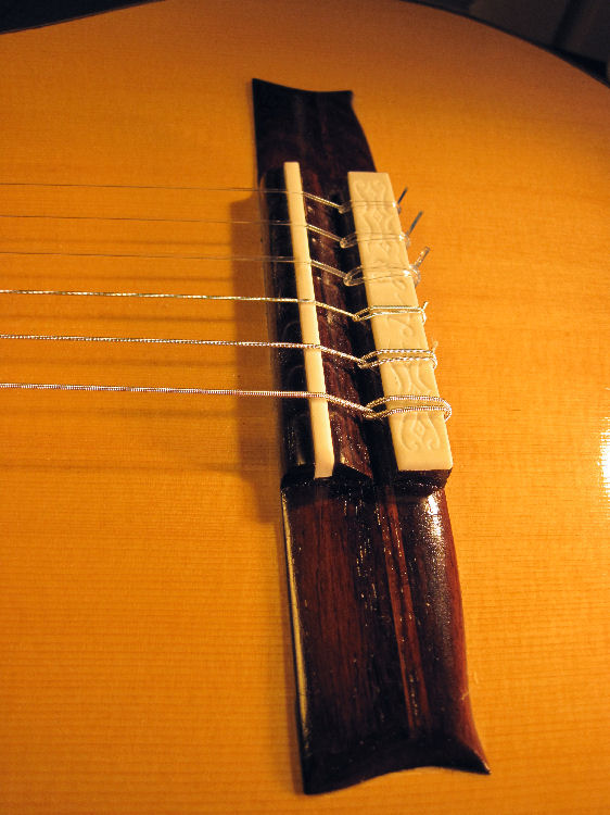

                                              Tällaisia on tullut puuhasteltua mielen virkeydeksi viime aikoina, aina silloin kun lapset, vaimo, aika ja into ovat antaneet periksi.
                                              Tuo keskimmäinen on tekijälaputusta ja pientä kielisäätöä vaille valmis, kitararakennuksen ujo ensi yritys. Naapurit ovat puolentekoisia, samalla mallilla mutta täysin eri puista. Flamenco-tyyppinen on sypressiä ja jättituijaa, perinteinen klassinen Intian ruusupuuta ja Engelmannin kuusta. Ja pojalle tehty harjoituskappale alppikuusta ja kotimaista leppää. (On muuten yllättävän kaunis puu) Aikaa tärväytyy kohtuullisesti, 150-200 tuntia per kappale.

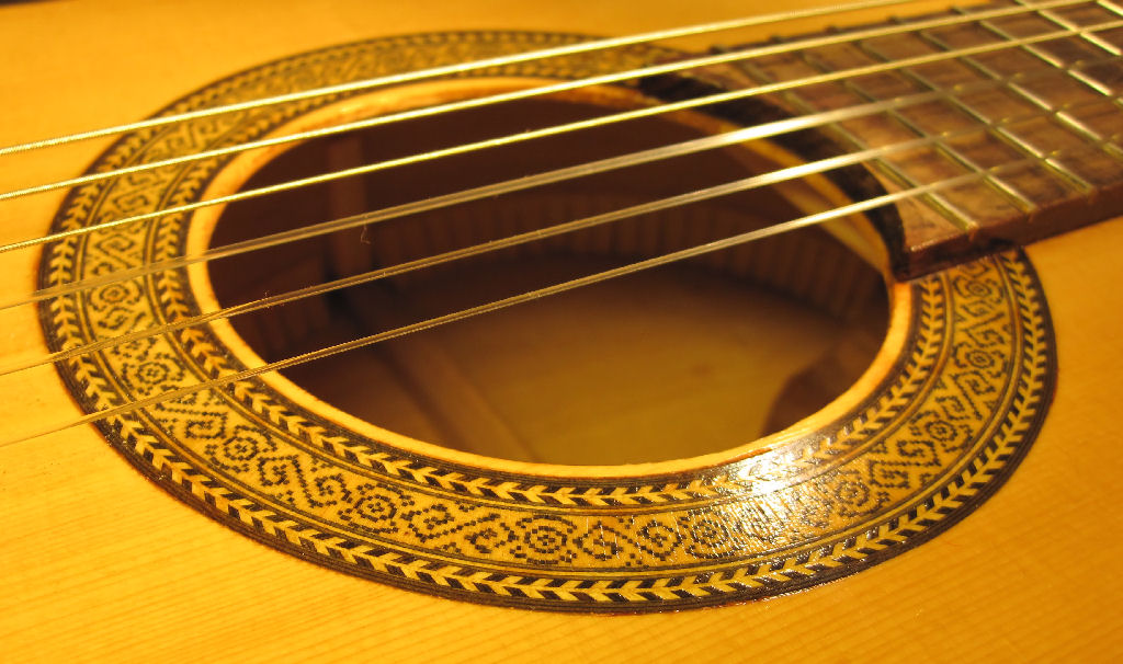

                                                Täytyy kyllä Hannulle hattua nostaa... kitaran tekeminen tuskin helpoimmasta päästä ja varmasti sointiin vaikuttaa hyvinkin pienet jutut. Miten oot noita kuvioita tehny?
                                                  Tuohon ääniaukon ympärille vai? Ikävä tunnustaa, mutta tämä 1mm paksu valmis koristekiekko (rosetti) on valmiina hankittu ja upotettu sitten kokonaisena paikoilleen. Palat oli kyllä omaankin rosettiin ihan valmiina, mutta se jäi arkuuden vuoksi tekemättä. Koko muu vekotin on kyllä värkätty kalikoista lähtien. Listoitus on leikelty ja liimattu kasaan erikokoisista siivuista, veistetty, taivutettu ja upotettu uriin. Urat tehty jyrsimällä ja veitsellä/taltalla. Ei vaikea mutta aika työläs homma. Ulkonäkö palkitsee vaivan. Harrastuksesta käy, mutta palkoille ei pääsisi ;)
                                                  Monet pienet ja isot asiat (puutavaran laatu, kannen, sivujen ja pohjan paksuus ja jännitykset, aukon koko, sisätukipuiden rakenne ja paksuus...) tosiaan vaikuttaa sointiin, mutta on olemassa niiiiiin paljon hyviä oppaita, että ohjeita seuraamalla periaatteessa kuka tahansa tekee mainion soittimen.

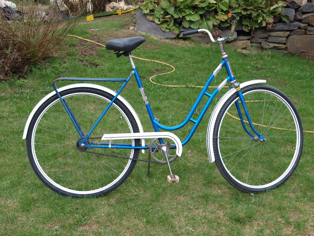

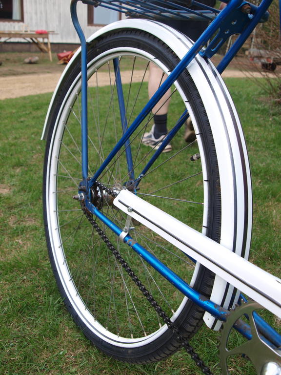

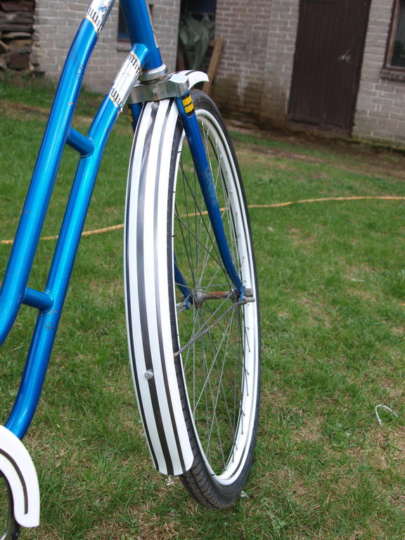

                                                    Hetken mielijohteesta kunnostin anoppilasta löytämäni teräs siiven joka on jostain 70 luvulta, pyörässä oli ainostaan tanko ja ruosteset lokarit paikallaan löytöhetkellä.
                                                    Pistin uudet renkaat,ketjut,satulan,tupit ym.
                                                    Vanteet ja lokarit puhdistelin maalinpoistoaineella sipasin pohjalle sinkkimaalin ja pintaan kiiltävän valkoista mastonia. Erittäin näyttävät alkuperäistä linjaa kunnioittavat vauhtiraidat tein teippaamalla.
                                                    Kaikki laakerit,rummut yms on putsattu ja voideltu hyvin joten nyt on mukava mamman laskea kylillä menemään.
                                                    Projektin haastavin homma oli löytää vanteet ja vittumaisin suojata pinnat teipillä yks kerrallaan maalauksen ajaksi....
                                                    Speksit.
                                                    -Teräs siipi
                                                    -vm n.70
                                                    -Vetotapa= Ketju/takaveto
                                                    -Alusta= Jousittamaton
                                                    -Istuin= Jousitettu mallia isoperseiselle
                                                    -Vanteet 28" päälle kietaistu 28/1,75" motonetin hybridirengas
                                                    Tulossa kaudelle 2011:
                                                    Pari piikkiä isompi takaratas ja Krominen ajovalojärjestelmä oikealla vahanajan dynamolla.
                                                      Jämälaudasta tuli kasailtua roskakatos
                                                        Helmutin ratsuprokkiksestahan ei puutu enää kun heijastimet.

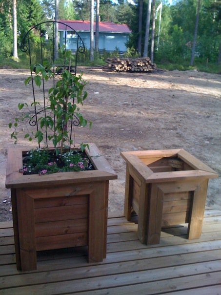

                                                          Terassin ylijäämälaudoista tuli väsäiltyä ajan kuluksi (=vaimoke käski) pari kukkalaatikkoa.
                                                          Niin ja pihakin pitäisi laittaa joskus kuosiin..

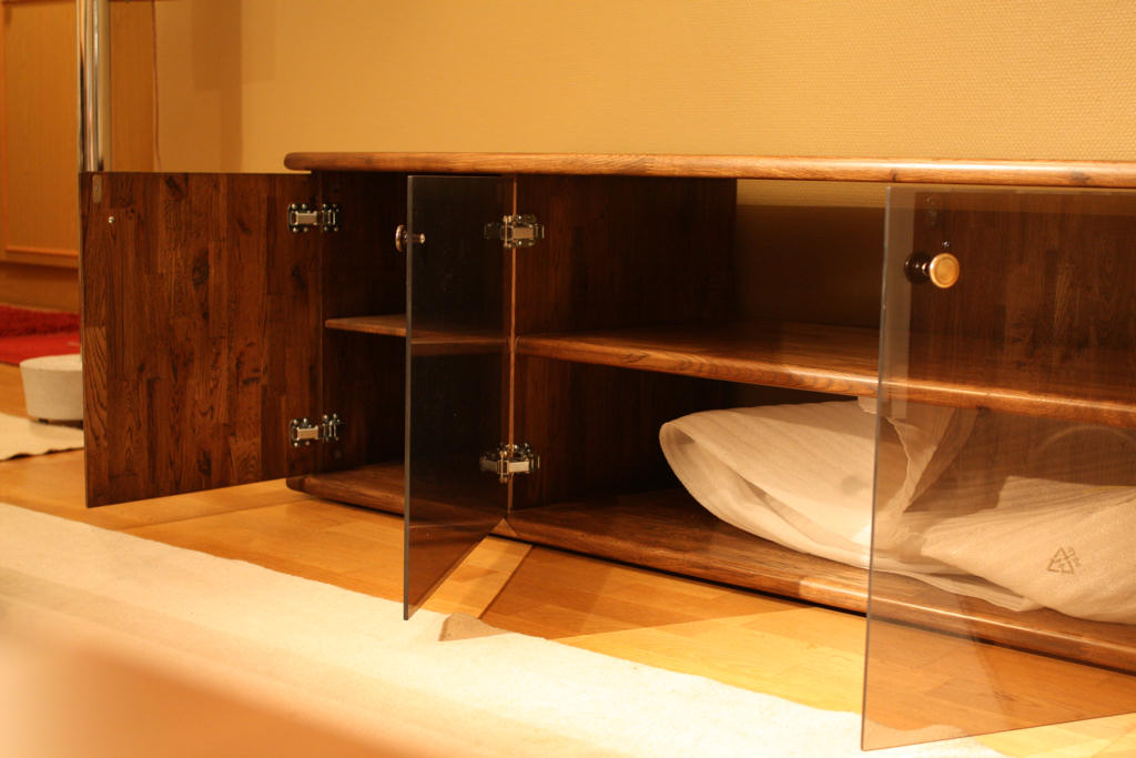

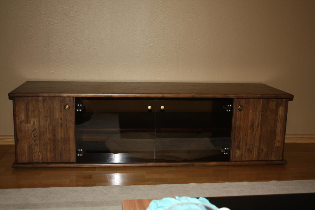

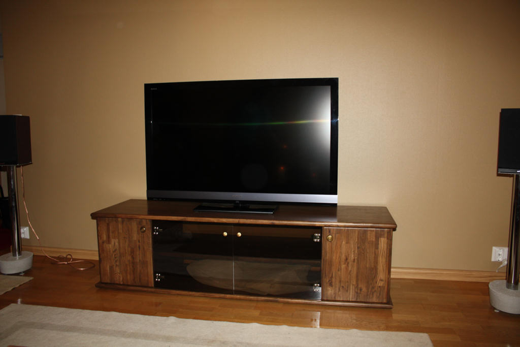

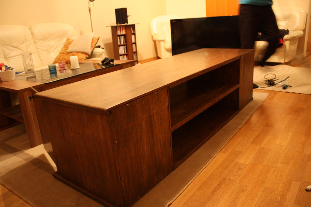

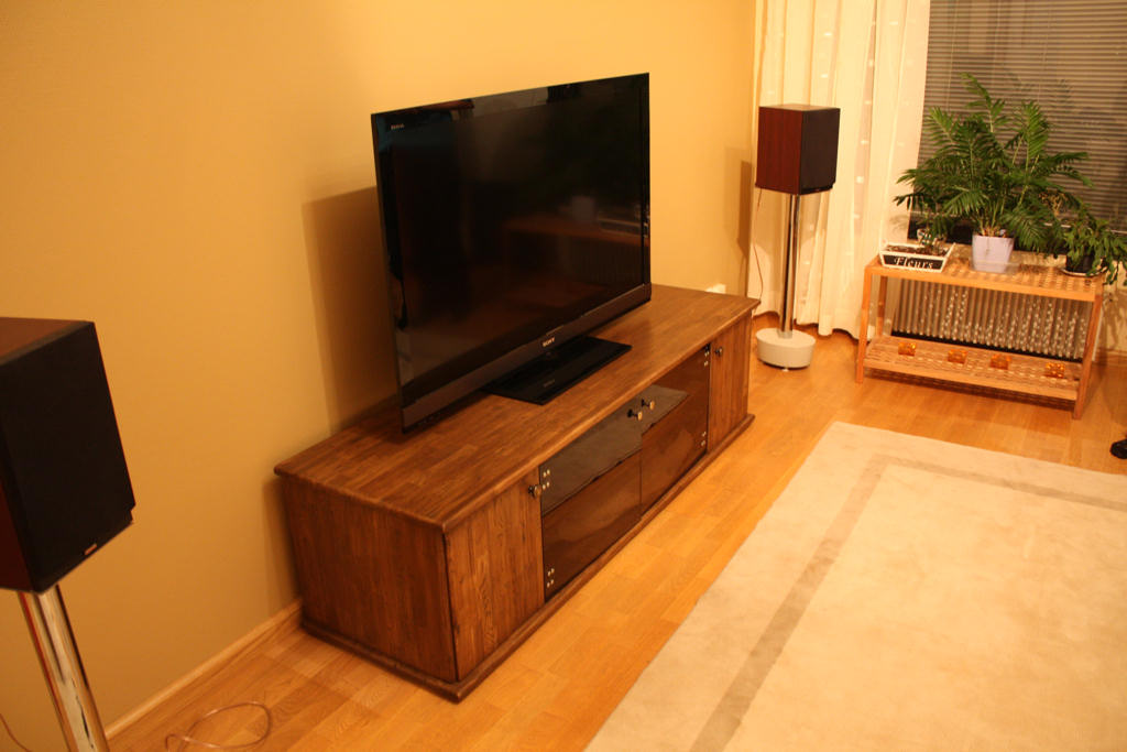

                                                            Sain viimein valmiiksi tv-tason. Tuli aika lähelle sellainen mihin pyrin. Ainahan jotain jää kaivertamaan, mutta tällä kertaa vain saranoihin olisin kaivanut jäpäkkyyttä. Hyvin ne toimii nuokin, mutta sen verran välyksiä, ettei ihan saanut pilven pehmeiksi avausta/sulkua :) Raot sentään sai riittäviksi. Valitsin jousettomat saranat, ettei tule paukutusefektiä käytössä ja siten murtumavaaraa. Kiinnilukituksen hoidin magneeteilla. Kuvissa ei vielä ole pleksioville mageneetteja.
                                                            Ongelmia oli rakennusvaiheessa vain muutamia, joista yksi meinasi koitua kohtaloksi. Ensimmäinen oli ajatusvirhe ovien paksuudessa, jolloin ei piilosaranaa voinut käyttää, koska ovessa ei ollut upotusvaraa. Ajattelin koko ajan, että upotus tulisi kaapin puolelle, mutta eihän se niin mene :) Siitä selvittiin noilla "mignon"-saranoilla ja hyvin tarkasti mitoitetuilla ruuveilla.
                                                            Rankempi vitutus iski, kun aloittelin käsittelemättömien osien kasaamista. Vein talliin valmiiksi kaikki palaset, mutta en heti ehtinyt aloittamaan hiomista yms. Pari päivää ehtivät seistä pahvien päällä lattialla tallissa ja kun ehdin aloittaa, huomasin päälilevyjen vetäneen itsensä kieroiksi. Kierous oli luokkaa keskeltä 1-2cm korkeammalla kuin reunoilla. Meinasin tuikata jo tuleen, mutta sain tuurilla suoriksi, kun käänsin toisinpäin levyt lattialle. Vetivät itsensä kieroiksi siis toiseen suuntaan ja suoristuivat. Siitä eteenpäin olikin sitten kakkosnelosilla puristuksissa aina väliajat.
                                                            Ikkunoiksi piti tulla lasit, mutta eipä saanutkaan kuin maitolasina ja kirkkaana ja tarkoitus oli laittaa savun sävyyn. Piti siirtyä pleksiin. Muutenhan pleksi on kaikin puolin helpompi, ts. voi työstää itse, mutta naarmuuntuu herkästi. Etolasta kuitenkin hain mittaan leikatut palat pronssisävytettyä kovinta 5mm pleksiä. Maksoivat yhteensä vain noin 30e, joten voi vaikka tarpeen tullen vaihtaa. Lasit olisi maksanut liimasaranoineen ~140e.
                                                            Materiaalina tamminen liimalevy. Takalevyt koivuvaneria ja irrotettavat hyllylevyt mäntyä. Pintana Osmon puuvaha antiikkitammi-sävyllä.
                                                            Materiaalit maksoivat suurin piirtein 300-400e. Suurin menoerä luonnollisesti tammilevyt. Bauhausista vuosi sitten hommattu tarjouksesta jotain 90e/kpl (2000x600x27mm), tarve oli 3kpl. Päälle pleksit ja heloja.
                                                            Kuvissa oleva tv on 50". Rakennelman koko on luokkaa leveys 180cm, korkeus 50cm, syvyys 50cm. Keskihyllykkö mitoitettu neljälle "hifi-räkille". Kiinnitys toteutettu täällä etsimilläni heloilla. Laitoin yhteensä 32kpl, niin ei enää ainakaan kieroksi vedä. Purettavissa viiteen osaan. Ei tuota kokonaisena kukaan olisi kuljettanutkaan. Painaa nimittäin rutosti.
                                                            Meni siskolle/lankolle "tilaustyönä" puutyökerhoharrastuksen askareena. Takuulla kestää vähintään 50 vuotta. Ei mitään mössölevyä vaan aitoa puuta. Salamalla otetuissa kuvissa näkyy todellinen sävy aika hyvin. Nuo ilman otetut on valkotasapainoltaan poskellaan.
