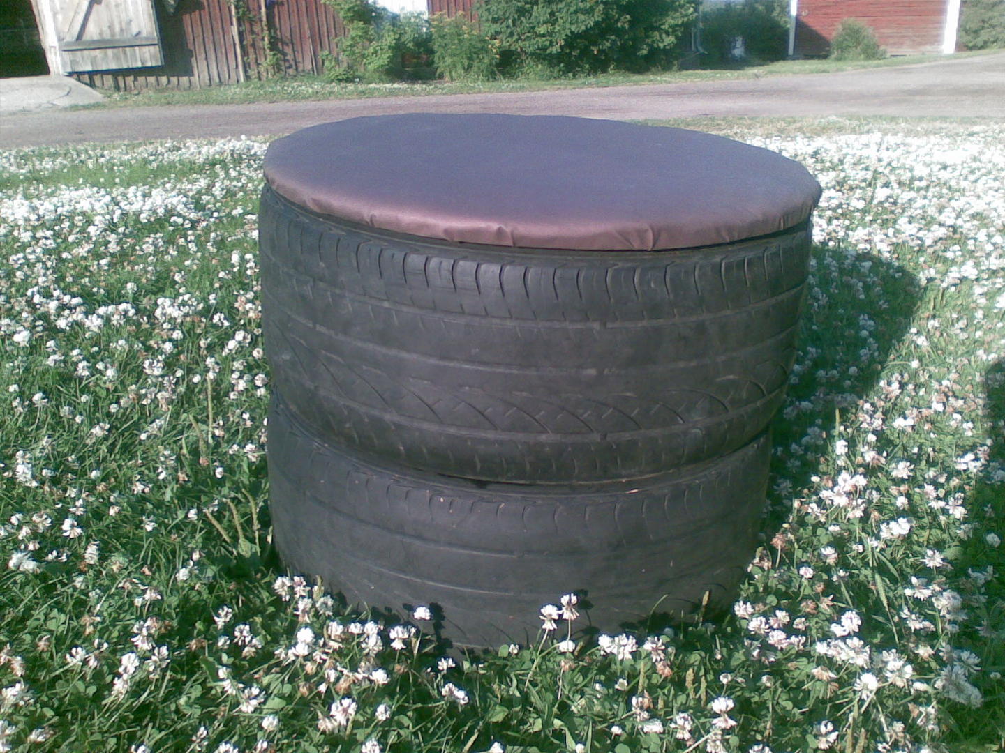

                      Viime kesänä rakensin talliin/pihalle 99% kierrätysjakkarat. Materiaalina Hankookin 225/45/17 rengaskierros, vanha petauspatja, pari pyöreää vanerinpalaa, jotka jäi ikkunan kehyksiä tehdessä yli, sekä vanha vahakangas. Tarvikkeina peltiruuveja ja nitojan niittejä.
                      Aika huolettomat. Ihmeen hyvä istua kun rengas joustaa juuri sopivasti. Muiden rengasmallien ja kokojen soveltuvuudesta en osaa sanoa, mutta "sirkkelinterät" voivat sortua alle kuten kadullakin:)

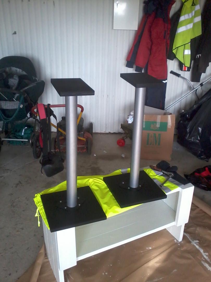

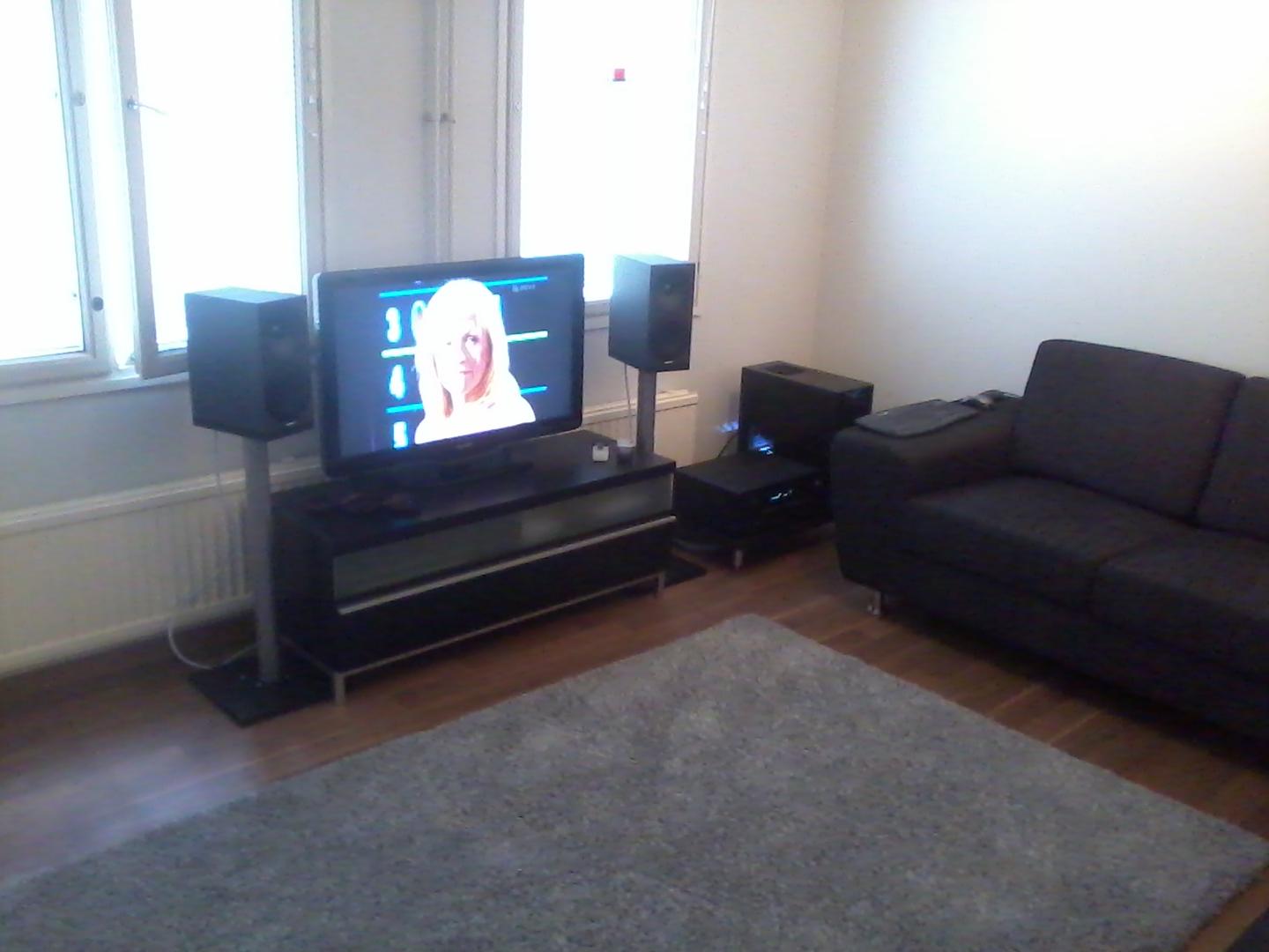

                        [LEFT]Tännään tuli joutessaan askarreltua kämppään jalustakaiuttimille jalat ja vahvistimelle+tietokoneelle teline olkkariin.
                        Jalat koostuu K-raudasta ostetuista pöydänjalkoista (17e kpl) joka molemin puolin on ruuvvatu 25mm vanerit, yläpuolella samankokoiset pinta-alaltaan kuin kaiuttimet ja alhaalla leveemmät 320mmx320mm. Vanerien hinta 6e yhteensä. Tarttee ehkä myöhemmin lyhentää jalkoja, vaan välttää näin alkuun.
                        Vahvsitin+pc:n teline joka näkyy kuvassa huonosti olkkarin nurkasta on 35mm vanerilevy, jossa pikkuset kalustejalat. Vaneripalanhinta 7e, jalat K-raudasta 6e kpl.
                        Eli kaikinpuolin halpa somistus olohuoneen ilmeelle, 69e.
                        Edit: Vanerit maalattiin über halvalla motoxin mattamustalla, joka löyty hyllystä.
                        [/LEFT]
                          Halvalla oot kyllä saanut fiksun näköistä.
                          Hiukan kyllä pistää silmään noi pöydänjalkojen kiinnityslätkät noissa alaosissa. Poraa tolpalle sopiva reikä levyyn ja ruuvaa alapuolelta kiinni? Ja jos kunnolla aletaan hifistelemään, niin jotku pienet piikit tuonne levyn alle vielä ehkä?
                          On muuten hyvät kaiuttimet noi amphionit ja soundi parani vielä huomattavasti, kun vaihdoin H/K 3550 vahvistimen nykypäivän laitteeseen. (näenkö oikein, että sullaki on joku vanhempi H/K tuola?)
                            Sopivan mittainen alumiiniputki, levyt molempiin päihin ja kierretangolla nippuun.
                              Omalla tavalla ihan sievät nuo kiinnityslevyt tossa jalanpäässä. Aluksi hirvitti ja meinasin juuri porata urat levyyn, vaan jäi tekemättä. Pohjalevyissä on pienet pehmiketyynytarrat ettei naarmuta/kopise laminaattiin. Vahvistin on Denon avr-1611. Ja kyllä, Amphionit on hintansa väärtit (Helium3)
                              Edit: Ja koska kyseessä on säädettävät jalat, niin kaiuttimia saa käännettyä eri suuntiin, harvassa kaupasta ostetusta on tätä ominaisuutta :)

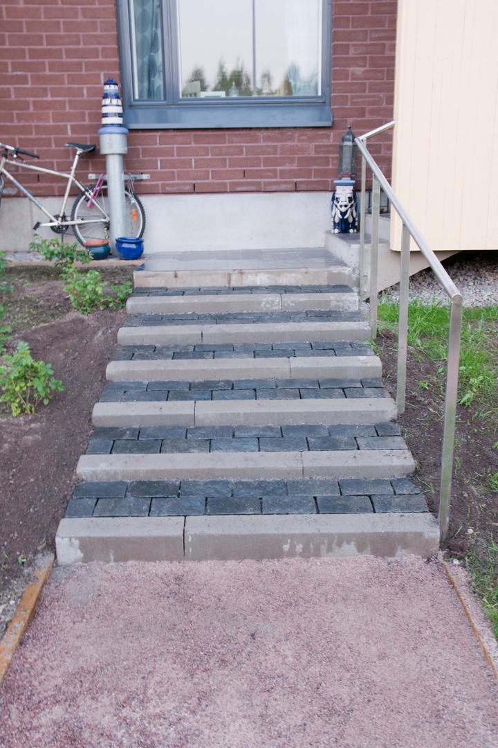

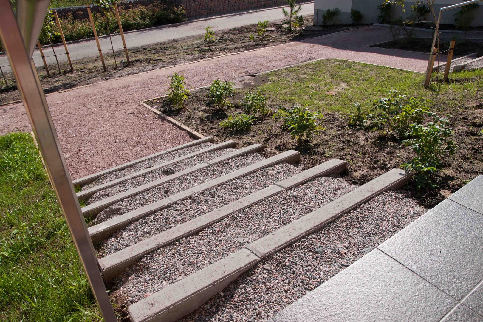

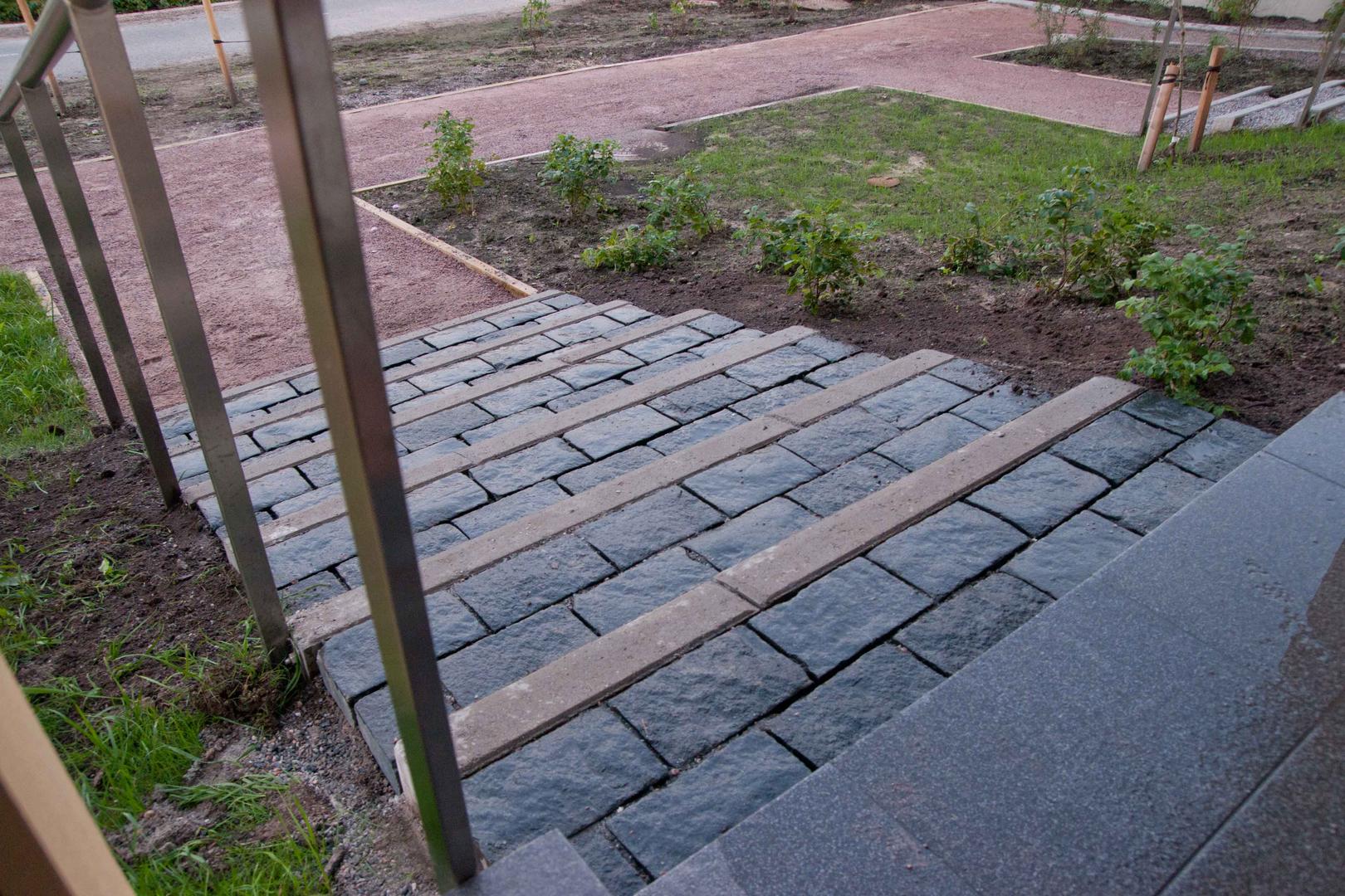

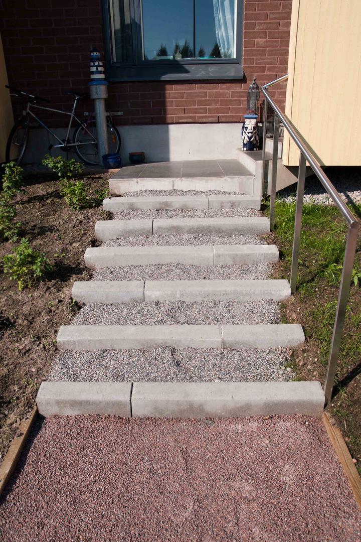

                                              Askartelin tommoset portaat tänään meidän takapihalle. Eka versio on siis arkkitehdin näkemys portaista ja toinen versio mun näkemys siitä millaiset portaat pitää olla. Mustaa graniitti nupua :)

                                                  Sami, työstähän tuo vaan o sua muistuttanu :P
                                                    Joo, mut ei pystynyt noita kivimiehen silmin enään katselemaan. Lisääkin pyydettiin heti tekemään, naapurille. ;)
                                                      No ei kyl varmasti joo... eiköhä sitä olis ite kans päätyny tekeen muutoksia tuollaseen rytökasaan :D
                                                        Min en nyt ymmärrä, että mikä noista on se arkkitehdin piirtämä? Siis tuo, missä joku on juuri lapiolla heittänyt kottikärryistä pohjasepelit kivipetiä varten?
                                                          Just se kivituhka täytöllä vaan. Se on helppo tietokoneen näytöltä näitä vääntää. Reunakivet noin, sisälle tuhka noin, ja mitä sehän on valmis. :)
                                                          Lintuperspektiivistä nääs..
                                                            Juupa. Noita Samin hommia tein opiskeluvuosina muutaman kesän, joten ihan noviisinäkökulmasta tämä. Mutta on eroa suunnitellulla ja tehdyllä työllä, arvaattekin varmaan kumpaan suuntaan ;) Voi j****ta p****le tuollaista suunnittelua...
                                                            Viimeksi muokannut Jari Kanerva; 30.8.2011, 20:55. Perustelu: V-käyrän lisäys
                                                              Eihän kukaan apina nyt oikeasti voi tuollaista suunnitella? Tuohan on keskeneräinen. Sama kuin talosta jättäisi ulkoverhoilun pois, että villat näkyy :)
