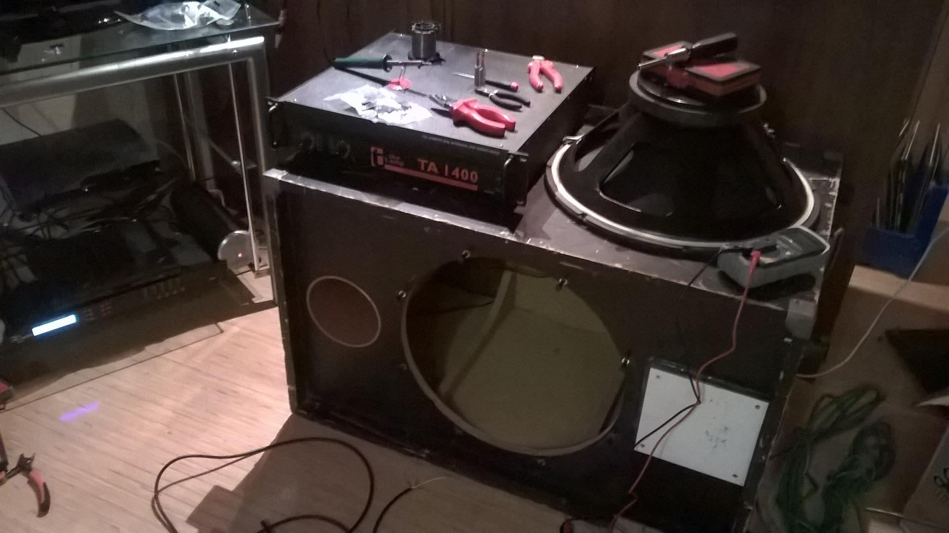

                                  • Menin avaamaan suuni vika paikassa, jonka seurauksena eräs äänentoiston puoliammattilainen onnistui myymään minulle ~200 litraisen ja 40 Hz viritetyn PA-subikotelon, sekä siihen Eminencen 18" elementin. Lopputuloksena stanan ruma ja vaikeasti sijoitettava kotisubi, jolla toistetaan vain audiokaistan alin oktaavi.
                                    Viritys oli toteutettu kahdella 6" viemäriputkenpätkällä (á ~ 10 cm). Rapsin ne irti ja tulppasin toisen reijän levyn palalla. Tiivistys silikonimassalla. Leikkelin uuden torven samasta tavarasta, kuin aiemmat putket. Viritys on jossain 23 Hz ympäristössä ja yhdistelmän alarajataajuus (-3 dB) siis samoilla nurkilla.
                                    Tuota ohjaa kuvassa näkyvä sillattu T.Amp 1400, joka on vaihtolistalla. Joku sirompi olisi varmaan kätevämpi, kun vähempikin teho riittää kotikäytössä.
                                    Ostin vielä t.racks 2/4 -digiprossun jakariksi. Systeemi on sen suuremmin säätämättä, kun karkean tasojen haun jälkeen sointi on siistihkö. Tällä hetkellä alipäästö (4 ast. Butterw.) on 40 Hz. Ylipäästö Amphion Argoneille 44 hz (6 ast. Butterw.). Limitterit on asetettu umpimähkään 0-tasoon.
                                    Olen monesti tuumannut ihan ääneen asti, ettei Argonien kanssa ole oikeastaa ikävä subia, ei edes melkein 30 neliöisessä puutalon olkkarissa. Bassokitaroille kasvoi kuitenkin kivekset, kun tuo tuli. Tuomas Holopaisen To Be Rich -biisissä en aiemmin oikeastaan noteerannut koko instrumenttia olevankaan. Kraftwerkin Robotsista löytyi ihan uusia taaajuuksia ja Pendulumin 9000 Miles'sta tulee ~ kaikki. Siis tulee, eikä meinaa. Minkään sortin puutumisesta ei ole merkkejäkään.
                                    Mitään äänenpainetykkiä tästä ei ollut tarkoituskaan rakentaa, vaan siististi soiva kokonaisuus. En ole vielä löytänyt limitterejä, joten painetta on siis riittävästi. Seuraavaksi keskitytään säätöjen hakuun ja helläsärön pienennykseen. Jollain tuo pitää siis varmaan verhoilla, tai vähintään maalata..
                                    • Biltemasta ostin sitä kotelojen verhoilu kangasta taittui yllättävän hyvin pakoissa missä ei yhtäkkiä uskoisi onnistuvan. A6 C4 takakontin välitilaan paskartelin levyn vararenkaan päälle ja siihe lanzar max 8" subille kotelo. Harmittavasti kuvan voin vasta laittaa perjantaina.
                                      • Luulen, ettei se auton verhoilukangas juuri pienennä hellasäröä. Huutanee jonkun naksun tyylikkäämpää tuotetta, jos ei maalaamalla saa riittävän siistiä pintaa.

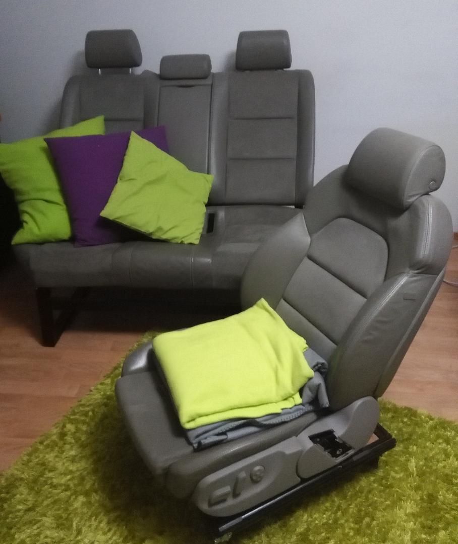

                                                  • 4F sisustus
                                                    Kun kerran kuvia tuossa ylempänä huudeltiin.
                                                    Musta sisusta olisi omaan makuun ollut sopivampi, mutta tämä harmaa sattui pyörimään nurkissa silloin kun uutta sohvaa tarvittiin. Eniten tuossa kyseisessä sohvassa harmittaa se, että aihio oli karvalakkimallinen eli mukitelineet puuttuvat kyynärnojasta.
                                                    Etupenkkiin oli aikaisemmin vielä lisäosa, jolla PS3 ratti ja poljin saatiin kiini. Piti kuitenkin purkaa se, kun nukyisessä kämpässä ei lisäosalle löydy järkevää säilytyspaikkaa. Uuden voisi rakentaa jossain vaiheessa, kunhan ensin keksii paremman säilytysratkaisun. Penkin sähkösäätöjä varten on tietysti pieni akku, joten asennon saa tarpeen mukaan säädettyä kohdilleen.

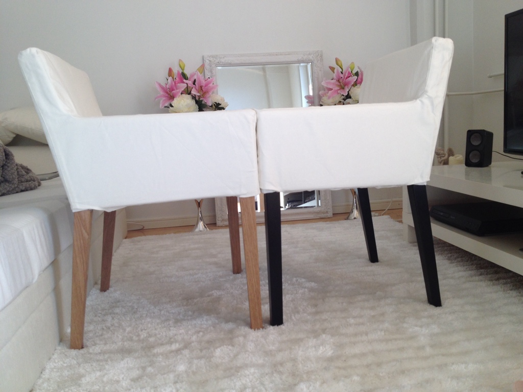

                                                      • Pientä sunnuntai askartelua. Kävin Ikeasta hakemassa ruokapöydän tuolit, jalat vaan väärän väriset. Tarkotus oli hioa maalit pois ja laittaa uutta väriä pintaan, mutta iski laiskuus ja halusin nopeammin valmista ni Bauhausista tuommosta tammen väristä kontaktimuovia ni kelpaa ainaki jonku aikaa...

                                                        • DC-Fixiä? Toimii ihan hyvin. Päällystin olkkarin kaiuttimet pari vuotta sitten valkoisella ja edelleen ovat täysin samassa kunnossa kuin asennuspäivänä.
                                                          • Juu näköjään onpi tuota DC-Fixiä

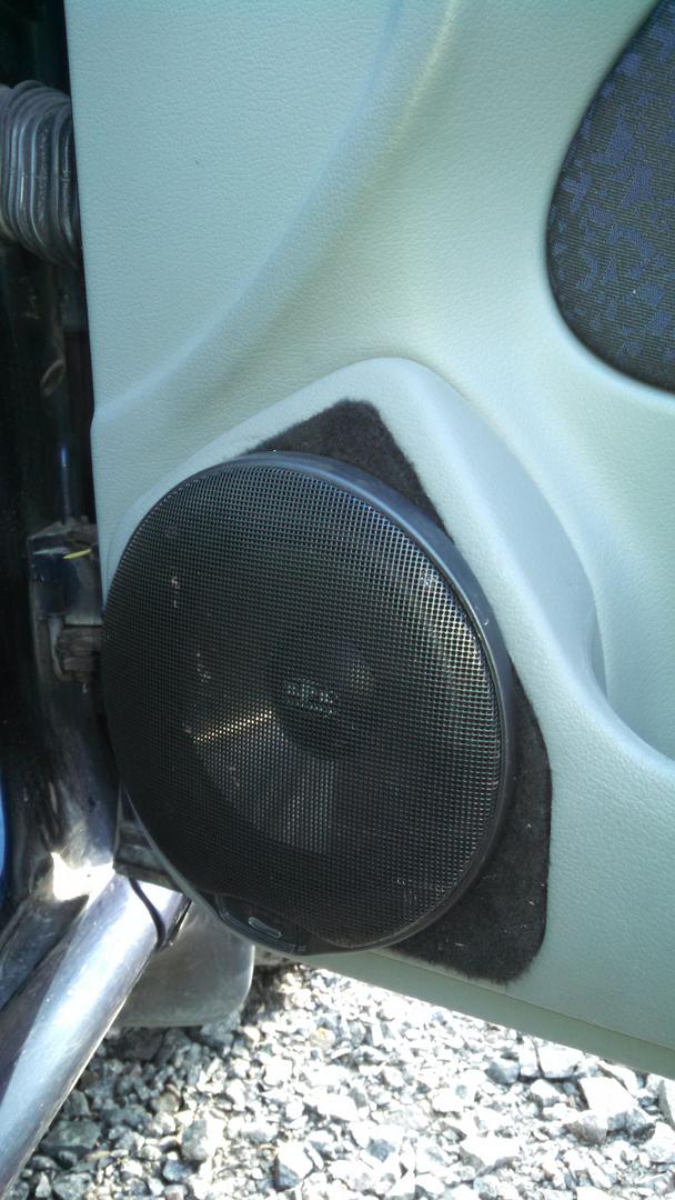

                                                            • Skodaan etukajarin taakse sovite osan vaneria pahvilevyä ja vähän bilteman kajari verhoilukangasta.
