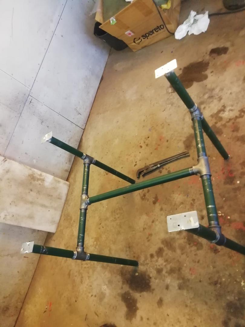

                      • Me askarreltiin vesiputkesta ja lankusta pöytä
                        • Onpas hieno ja riittävän tukevalta näyttää.

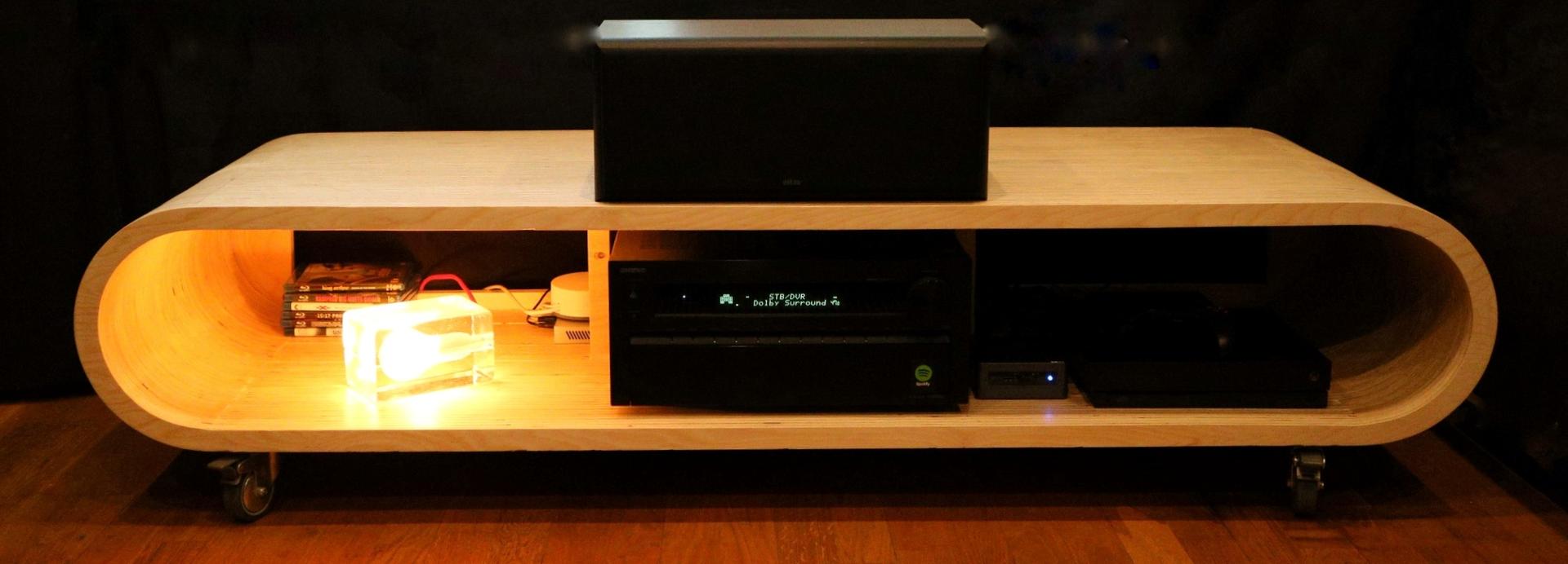

                            • Minä nikkaroin monen vuoden suunnittelun jälkeen tällaisen tason laitteille. 18mm vaneria 30mm vahvuudelle sahattuna.

                                  Erittäin näyttävä ymäristö Koskisen lampulle.
                                  • Tyylikäs taso kyllä.
                                            Miten tuon rakensit?
                                            • Siinä on 30 kerrosta 18 mm vaneria. Sahasin päätykaaret kuviosahalla jonka jälkeen sabluunan kanssa jyrsimellä muotoon. Suorat pätkät on noita 30mm soiroja. Liimasin kaaret ja suorat yhteen kahdessa osassa, jonka jälkeen kaksi kokonaista osaa yhteen. Sitten paljon hiontaa.

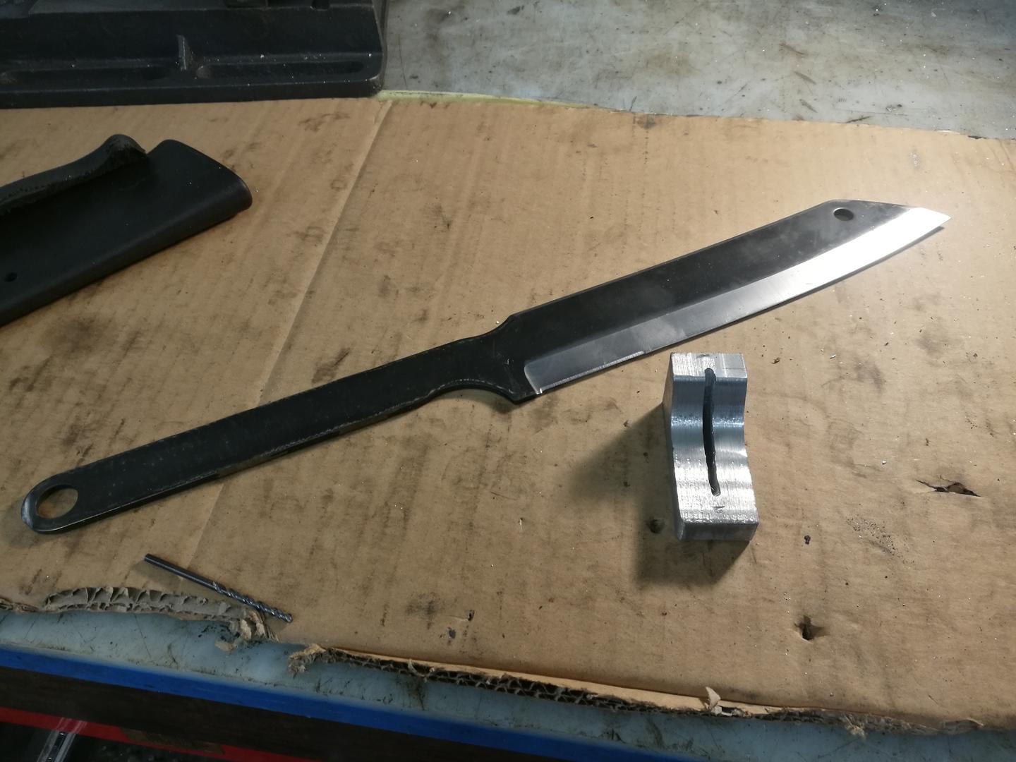

                                              • Ensi viikko varmaan näyttää, että tuliko kylmiltään haukattua liian suuri pala kakkua. Koko veitsen tekoon ei toistaiseksi ole resurssejs, joten päädyin ostamaan Varustelrkasta Skraman ja hetken käytön jälkeen kumikahva sai lähteä ja uusi piirrettiin ensin kolmesti paperille ja sen jälkeen alkoi materiaalien hankinta.

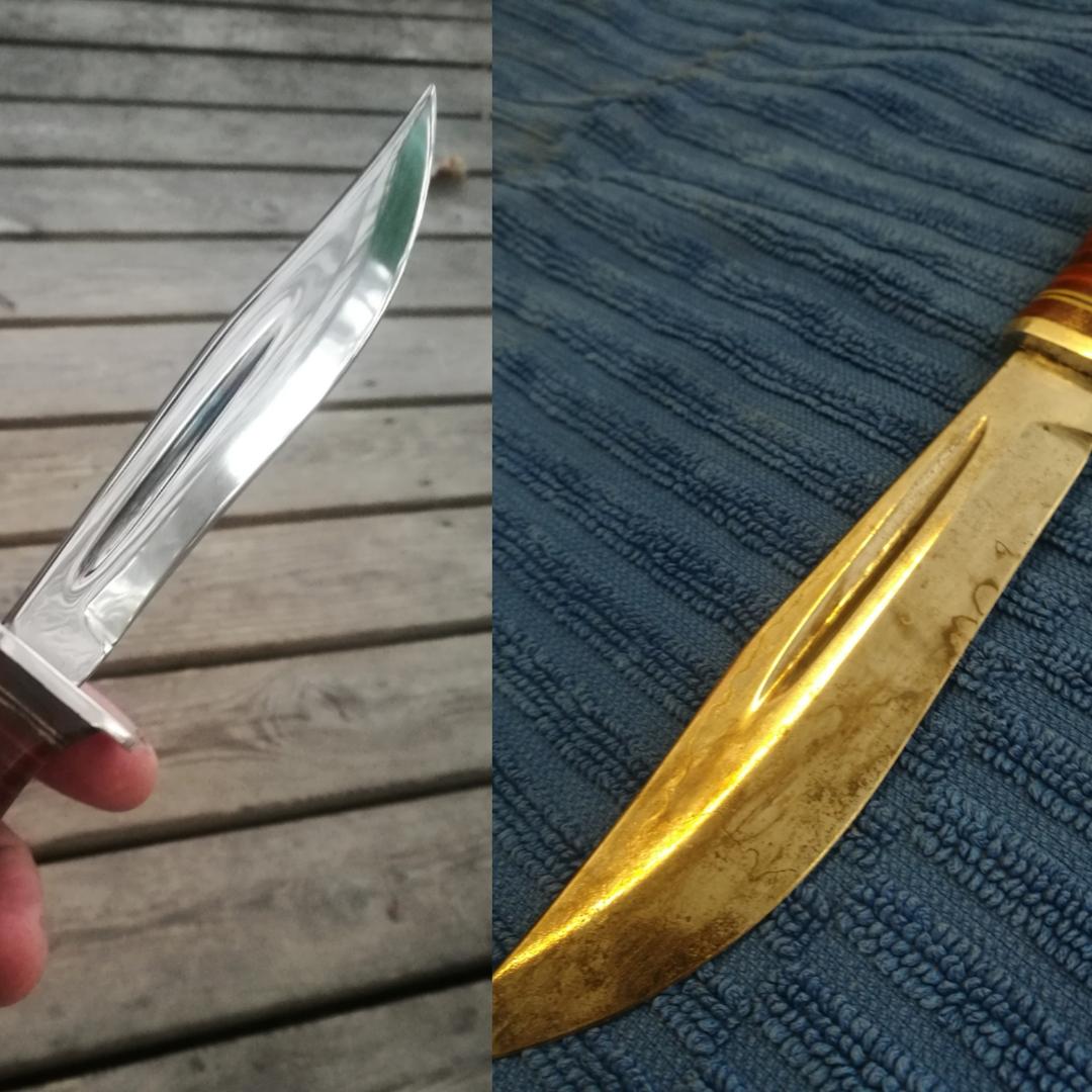

                                                • Skraman kanssa kävi köpelösti jo valmiiksi kiillotetun etuhelan sovituksessa ja se on nyt tauolla ja odottamassa varaosia.
                                                  Sillä välin veitsiaddiktion hoidossa on käytetty vanhaa iisakki järvenpäätä, jonka koitin kiillottaa. Aloitin 320 paperilla hiomaan ja päädyin 2000 paperiin ja sen jälkeen rättilaikalla kiillotukseen. Ois näemmä vielä syytä etsiä 3000 paperia ja viimeistellä sillä.

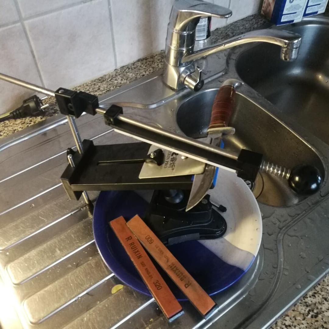

                                                  Pari youtube tutoriaalia veitsen teroituksesta katsottuani homma lähti lapasesta ja ebayssa sofort-kaufen kävi kuumana. Yhden teroitusjigin tilasin jolla saan teräkulman kohdalleen ja sen päälle sarja 1000-8000 Naniwa hiomakiviä. Niin ja kohtalokkain ostos oli usb-mikroskooppi, jolla näkee kaikki naarmut, eikö terotuksesta tule varmaan ikinä loppua.

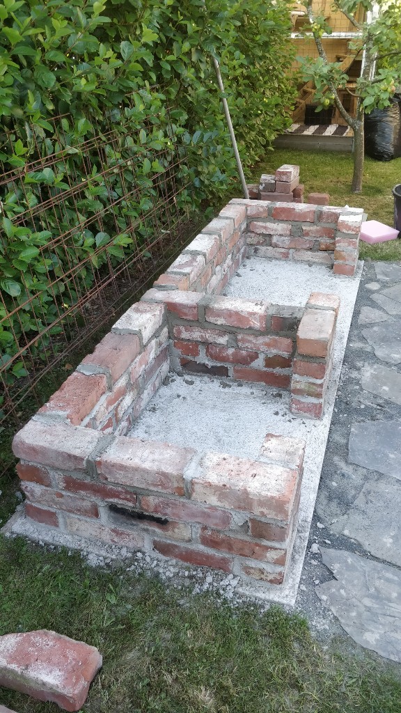

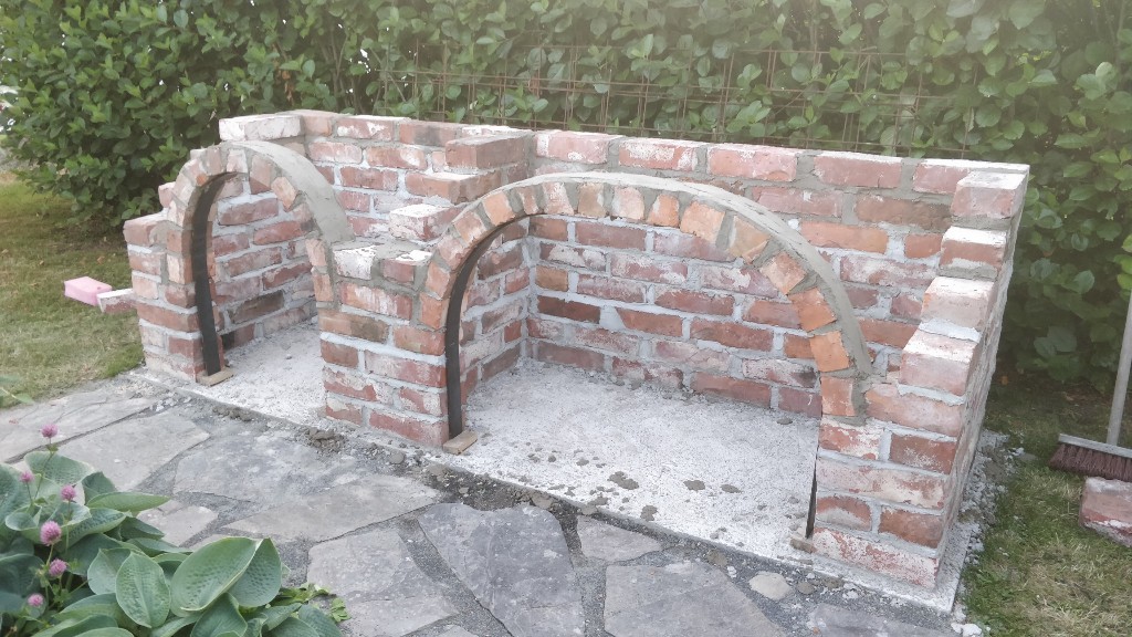

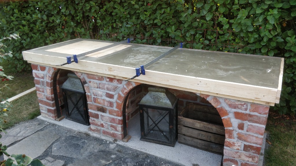

                                                  • Pientä puuhastelua takapihalla.
                                                    • Hieno tulee!
                                                      Betonikannenko siihen valoit? Mitä nuo tummat levyt kuvassa nro 3?
                                                      Pistä lisää kuvia, kun valmis.
                                                      • No toivotaan, vielä sen ehtii ryssimään. :D Betonikansi juu, alle laitoin 3mm plootua ja tiivisteeltiin kaikki raot ensin muurauslaastilla ennen ku tuo litkumpi tavara siihen kaadettiin. Sisällä vielä betoniverkko. Tulitiililaatat upotin valuun ja siihen päälle tulee sitten muurattu uuniosa.

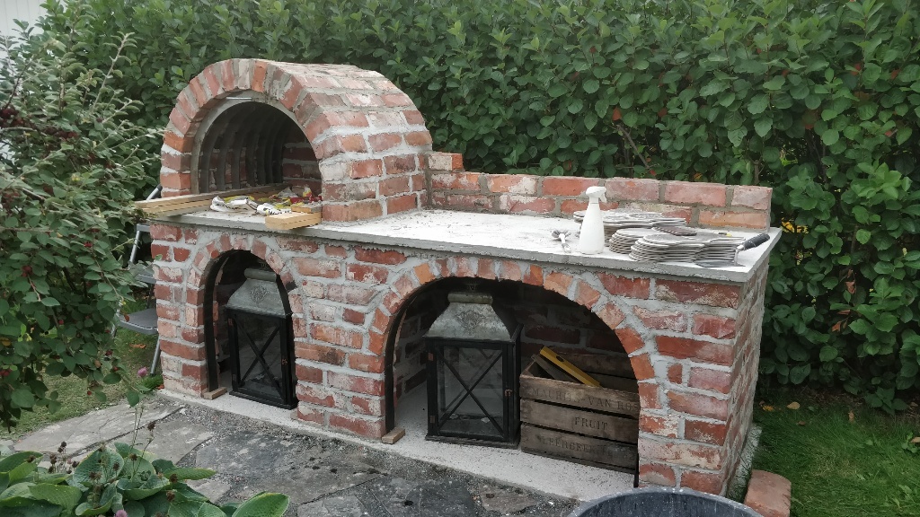

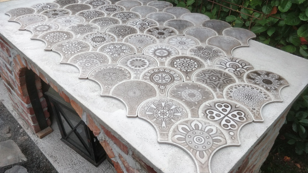

                                                        • Aika pitkänstkeä projekti tämäkin, tuntuu ettei oikein edisty.. tänään onneks sai vähä uuniosaa tehtyä.
                                                          Tason päälle vaimo löysi aika nättiä säänkestävää laattaa.

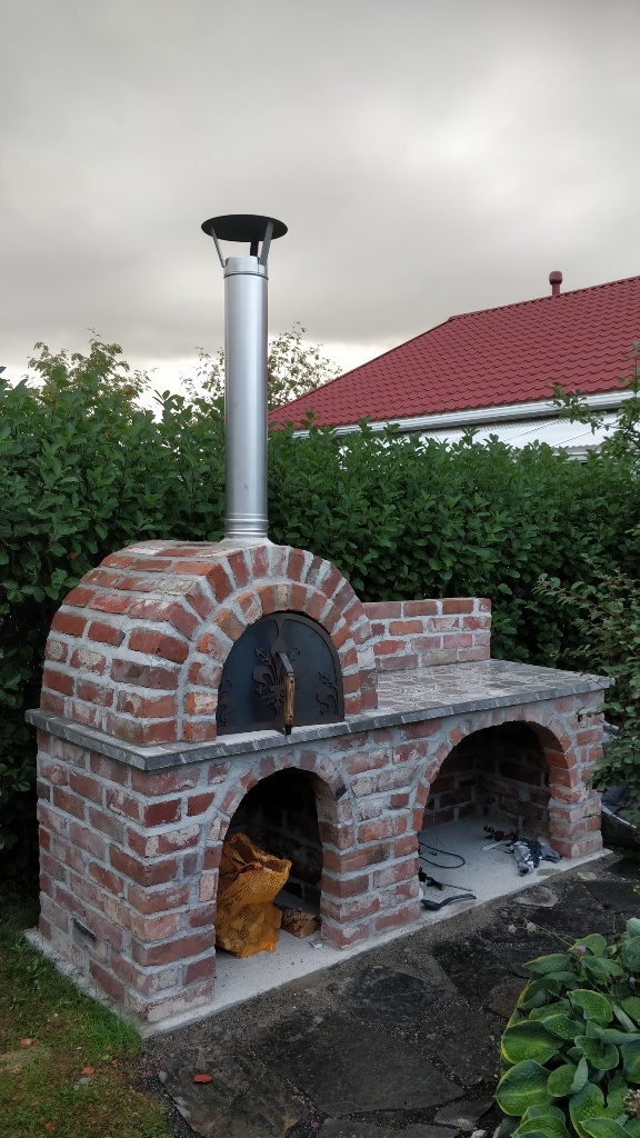

                                                          • Vihdoin olis valmis. Ensimmäiset kevyet koesavut otettu tänään. :)
                                                            • Onpa hieno!
