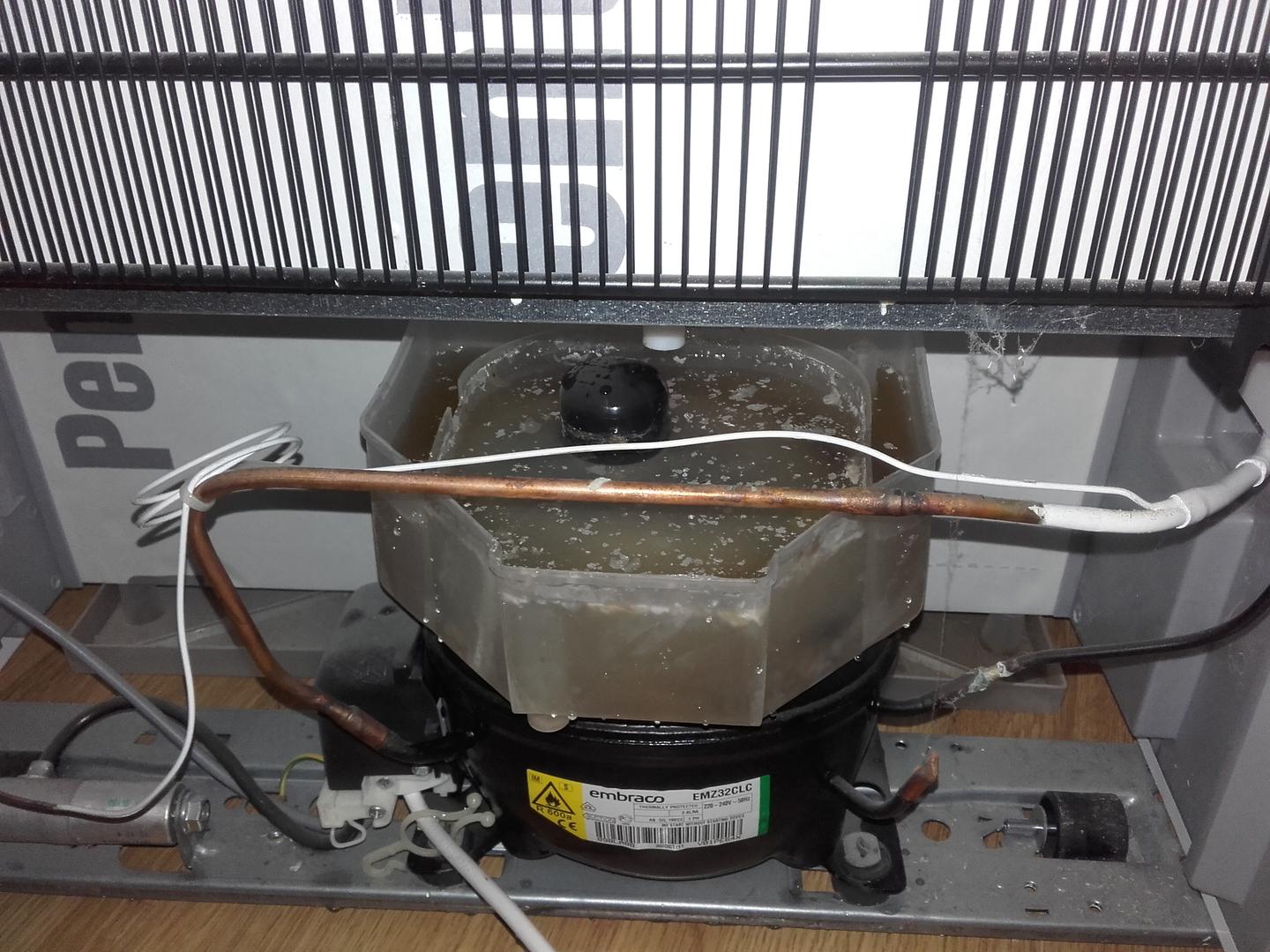

                    • Mistähän voi johtua jääkapin kanssa se, että vesikaukalo siellä kompuran päällä täyttyy eikä vesi haihdu, kuten ilmeisesti kuuluisi?
                      Välillä lykkää ihan yli laitojen. Vesikaukalo kaapin alla, niin välillä näkee kun valuttaa kaapin eteen asti vettä.
                      • Vai tuleeko sitä vettä vain liikaa? Tiiviste falskaa ja jääkaappiin tulee koko ajan kosteutta lisää, tai sitten on muuten vain liian kosteaa ympärillä?
                        • Kompura toimii hyvin ja lämpenee myös normaalisti, mikä auttaa kondenssiveden haihtumista?
                          • Kaapilla ei vielä kovin paljoa ikää ole, tiivisteet vaikuttaisi olevan ihan hyvässä iskussa. Kosteaa ei ympärillä pitäisi olla, ainoastaan sijoitus voi olla turhan tiivis, vaikka ei ihan seinässä kiinni olekaan. Mutta korkeat kaapit molemmin puolin. Liekö estää sitten kunnollista haihtumista.
                            Uskoisin myös kompuran toimivan, koska kaappi pysyy viileänä.
                            • Varmista myös että mikään kaapin sisällä ei kosketa takaseinää (sillä oletuksella että kondessi kerääntyy siihen, ja siitä on valuma-aukko kompuran päälle).
                              • Onko tämä uusi ilmiö kyseisessä kaapissa? Onko kaapin sisällössä, tai ruokakunnassa tapahtunut muutoksia? Aika sameaa vettä. Ihan kuin haihtuisi tai vuotaisi jotain kaapin sisällöstä, eikä niinkään huoneilmasta tulevaa kosteutta tuo.
