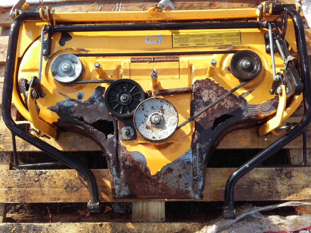

                                      • Vieläköhän tuollaisen Stiga Villa 8 löytyy varaosia? Alkaa oleen leikkuupöytä aika hapan. Jos saisi vielä jostain järkihintaan uutta, ei tarttis tuon takia kemppiä käydä ostaan ja ruveta harjottelee paikkausta :)
                                        • Tuo koppa kaljaa niin lainaan hitsikonetta :)
                                          • Naapurilla on samanlainen Stiga. Osti uuden orkkis pöydän (täydellisen) viitisen vuotta sitten, maksoi ~700 €.
