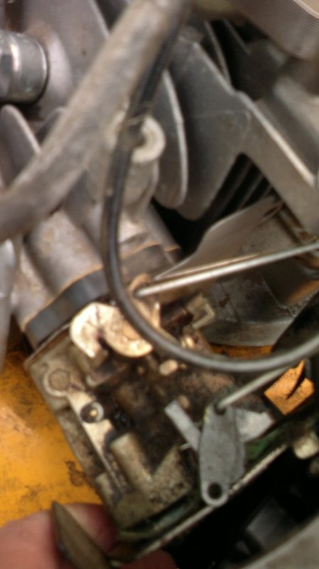

                                                          Stiga-ruohonleikkuri Hondan koneella käy "präm-präm"
                                                          Useamman kesän on 11 v ikäinen Stig Milijöklippare käynyt ns. normaalikaasun puolella tyyliin präm-präm-präm.
                                                          Koneen saa käymään tasaisesti, kun pistää hieman ryyppypuolelle vipua. Ei-ryyppypuolella ei käy pienillä eikä isoilla kieroksilla muuta kuin tuota kyseistä katkokäyntiä.
                                                          Kaasuvipu heiluu ylös alas samaaan tahtiin. Ikäänkuin jousi olisi läpästä tjsp poikki ja imu heilauttelee läppä, kun mikään ei estä.. Näkyvät jouset ovat ehjän näköisiä.
                                                          Onko kukaan muu kokenut vastaavaa ? Koneen tyyppi on S461.

                                                            http://www.magic-parts.co.uk/acatalog/S461HP_8.gif
                                                            Onko kone tuollainen? Jos samanlainen kaasutin, niin kuvassa taitaa näkyä seosruuvi. Siitä voisi alkuun kääntää neljänneskierroksen kerrallaan aukipäin ja katsoa mitä vaikuttaa. Laita mieleen lähtöasento, että pystyt tarvittaessa kääntämään ruuvin takaisin siihen.
                                                            Kaivelin ikivanhan puutarhajyrsimen esiin. On niin idiootin näköinen rakenne, että ei ole tullut sitä koskaan edes käyntiin kokeiltua. Tein perusteellisen läpikäynnin koneeseen ja vaihdoin yhden purkumoottorin kaasuttimesta paremman kalvon, niin moottorihan alkoi hyrisemään nätisti. Edessä on yksi vetävä pyörä, jolle muutama vaihde ja takana jyrsinosasto, jossa kanssa oma vaihdekeppinsä. Aika monimutkaisen ja kalliinkin näköinen rakenne tehdä ja ajoltaan kuin kiimaista härkää pitäisi sarvista, että ei kovin onnistunut laite, mutta saa kai sillä kasvimaata vähän möyhittyä traktorin jäljiltä hienommaksi.
                                                            • #90
                                                              OK - bongasinkin jo tuon kuvan ja varaosahinnat ko. sivuilta. Ohessa kuva kaasarista irroitettuna pytystä. Täytyy tehdä koesäätöä, vaikka en ymmärrä mikä noita itsekseen muuttaisi,kun ei todellakaan ole tehty juuri tulpanvaihtoa kummempaa.. Tuo keltaisesta läpyskästä oikealle lähtevä tanko on juuri se, joka heiluu itekseen ja availee läppää siinä alla.
