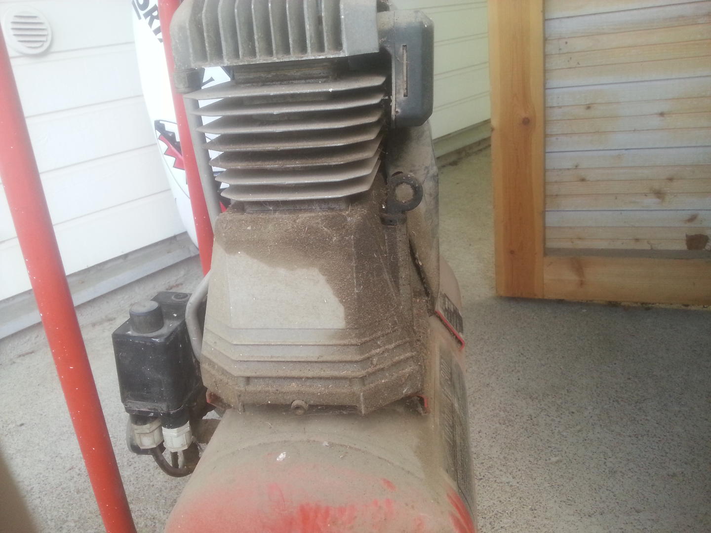

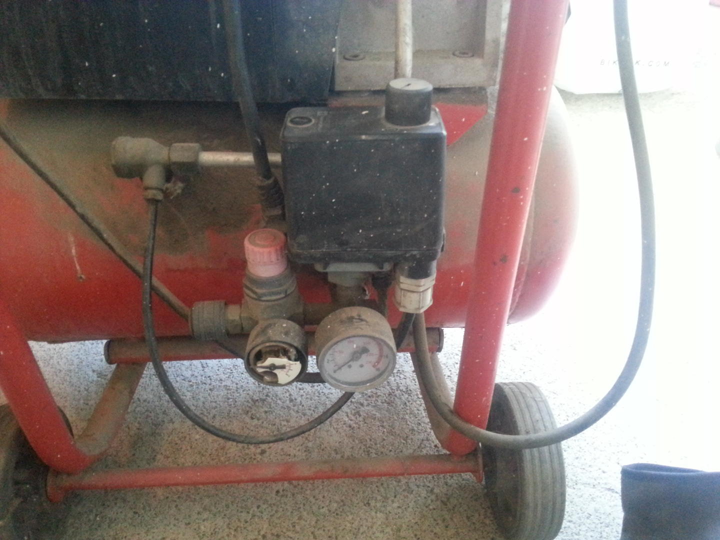

                                                    • Sain tuollaisen vanhan kompuran itelleni ja nyt varmaan pitäisi jotain pientä huoltoa tehdä sille ennen käyttöönottoa. Kuinka tuohon vaihetaan öljyt, mitä öljyä kuuluisi laittaa ja kuinka paljon? Täyttö on ilmeisesti tuosta ekassa kuvassa näkyvästä korkkista jossa silmukka, onko tyhjennys sitten tuo lohkon alaosassa oleva kuusiokolo?
                                                      Tuo myös vuotaa tuolta mihin letku tulee kiinni kun säiliössä on painetta sekä tuo mittari on rikki kuten näkyy, saako noita kohtuu hintaan jostain uusia (varmaan saa mutta mistä ja millä nimellä?), jotta pitäisi paineet sisällä?
                                                      En myöskään löytänyt mitään ohjeita tuolle ja en ole kompressoria ikinä käyttänyt muuten kuin letkukiinni ja hommiin taktiikalla ja nyt varmaan pitäisi vähän tietää, että mitä nuo kaksi painemittaria näyttää ja mitä muuta pitäisi huomioida, jotain neuvoja? :)

                                                        Isompi mittari näyttää säiliön paineen ja pienempi letkussa vallitsevan paineen. Paineensäädin näkyy olevan eli tuolla punaisella ruuvilla säädetään paine sopivaksi esim. Maalaukseen.
                                                        Öljyksi laittaisin ehkä jotain hyvää määttäriöljyä, esim 5W-40 tms, jotain ei_liian_jäykkää mikäli kylmemmässä tulee käyttöä. Täyttö luultavasti tuosta silmukkajutusta, tyhjennykseen tuo alempi näyttää pieneltä mutta kokeilemalla selvinnee ;)
                                                        • Eli joku perus synteettinen kävis? Tuossa kun lukee kyljessä, että käytä vain paineilmakompressori öljyä, niin alko epäilyttään, että mikäs sinne käykään. Katselin kanssa, että aika pieni on tyhjennykseen + valuttaa kaikki öljyt tuohon säiliön päälle jos siitä tyhjennetään.
                                                          Mistäs noissa tietää kuinka paljon öljyä sinne menee? Tuossa silmukkakorkissa ei ollut mitään mittatikkua ainakaan kiinni, että pääsis mittaamaan.
                                                          Googlailun perusteella tuon letkuliittimen ja tuon mittarin saa erikseen ostettua? Kierteitä oli paria erikokoista eli se taitaa olla ainoa asia mikä täytyy ottaa huomioon niitä hommatessa?
                                                          • Ota vanhat irti ja malliksi mukaan. Noita löytyy melkein mistä kaupasta rautakaupat, Biltema, Motonet jne.
                                                            Kompuraöljyäkin saa ainakin Biltemasta, Motonetista, kaikista kompuroita ja naulaimia myyvistä liikkeistä.
                                                            Öljymäärä pyörii jossain 0,4-0,5 l tuon kokoisessa kompurassa, mutta mallin perusteella kuuklaamalla saatat löytää manuaalin tai tarkan tiedon.
                                                            Öljyn poistossa voit pistää muovin koneen päälle ja toisesta reunasta ylöspäin, niin ei likaannu kone.
                                                            Viimeksi muokannut Juissijv; 29.6.2015, 10:28. Perustelu: Lisäys
                                                            • Kompuraöljyssä merkittävin ero moottoriöljyyn on hapettumisenestoaineessa, jota on roimasti enempi kompuraöljyssä. Perus koti/tallikäytössä voi käyttää ihan moottoriöljyä. Niin kauan kun öljy pysyy kirkkaana alkuperäisen värisenä kaikki on ok, öljy alkaa tummumaan kun hapettuminen alkaa (johon menee vuosia kotikäytössä).
