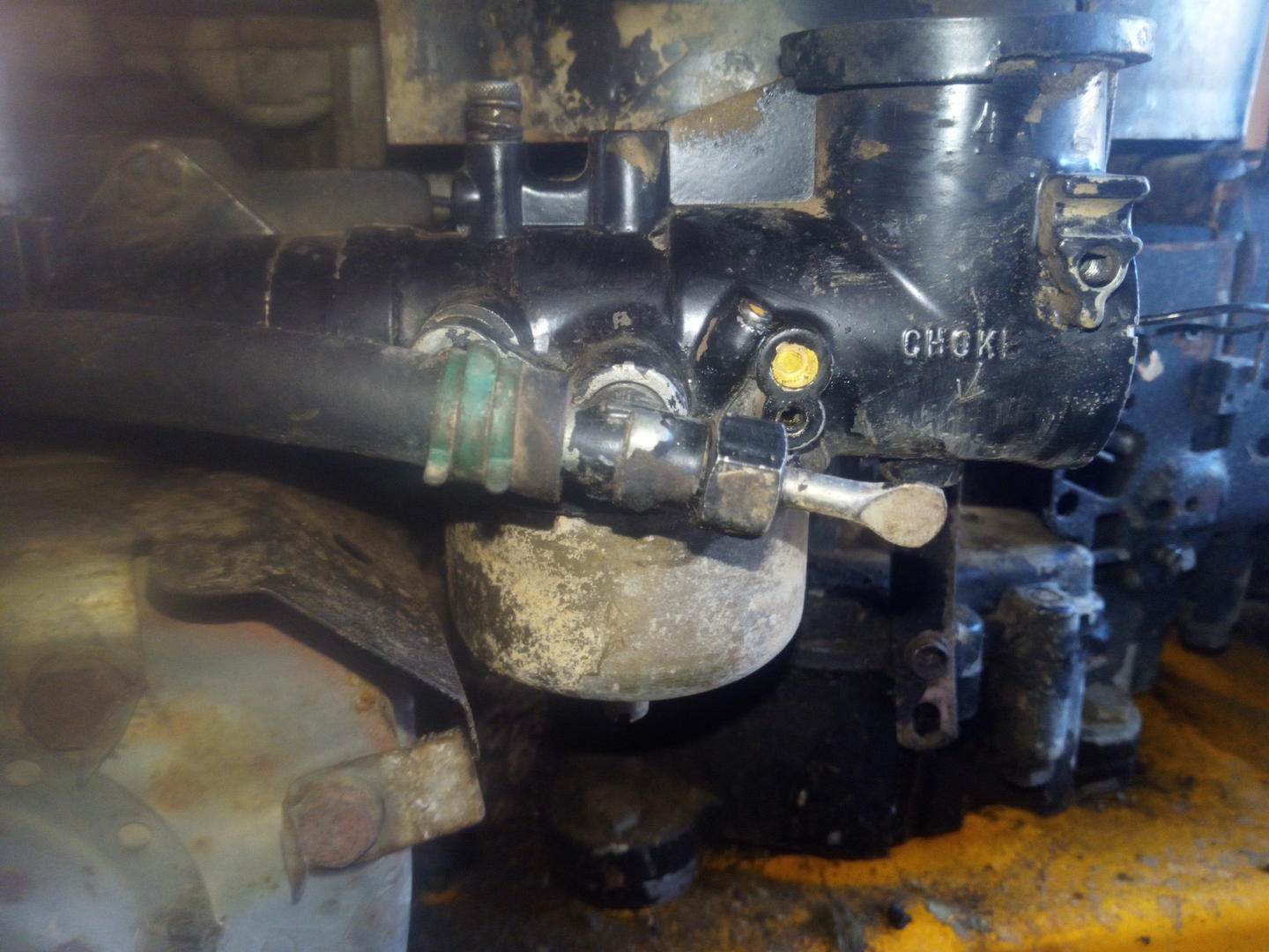

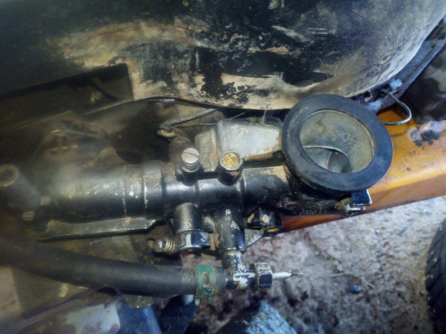

  • Olisiko hyviä vinkkejä, miten tuollainen kaasari oikeaoppisesti säädetään kohdilleen? Isoimmat ongelmat silloin, jos pitää lämmin kone saada uudestaan käyntiin sammutuksen jälkeen. Pitänyt antaa kunnolla jäähtyä, ennenkuin lähtee käyntiin.
    • Voisiko vikana ennemminkin olla venttiilin välykset, tarkemmin venttiilin kantaminen?
      Tämähän aiheuttaa ongelmia lämpimänä käynnistymiseen.
      Viimeksi muokannut Killeri; 15.5.2019, 14:36. Perustelu: Tarpeeton lainaus poistettu.
      • Jep, venttiilinvälykset ainakin kannattaa tarkistaa ennen isompia muita remontteja. Kantava imuventtiili ainakin aiheuttaa vastaavia oireita eikä kantava pakovenkaan paranna käynnistymista.
