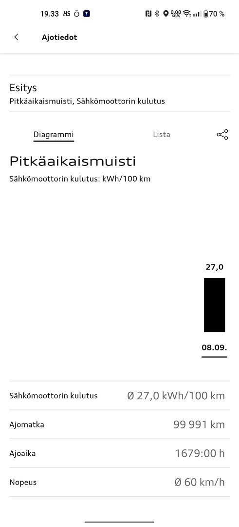

      • 100 Mm 55 SUViin nyt rullattu Click image for larger version
        Keväällä oli autokuumetta, mutta 50 k€ väliraha uuteen Q8 eTroniin ei houkuttanut. Jäätävä arvonalenema 3,5 vuotta 60%.
        Auto toimii, joten ajetaan toinen 100 tkm, pääomakustannus nyt huomattavasti alempi.
