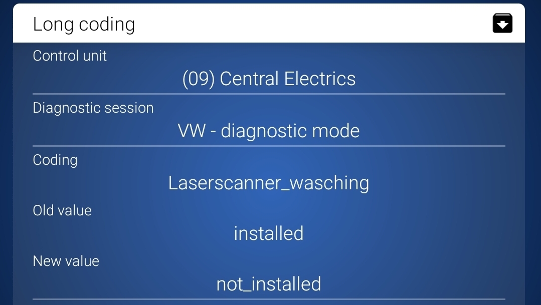

                      • Kuinkas paljon muilla E-troni syö pissapojan nestettä? Meillä ei paljoa pissapoikaa käytetä ja vähän väliä säiliö tyhjä. Epäilen vuotoa. 5 litraa sinne aina menee ja ehkä 2 viikkoa myöhemmin on tyhjä.
                        Vaimolle tästä puhunut ja hänkin pistänyt mieleen että jatkuvasti loppu. Nyt viimeisin ehkä tukee tätä vuoto epäilyä. Kumpikaan meistä ei ainakaan muista että viimeiseen 3 vrk olisi pissapoikaa käyttänyt. Ajoa tullut tässä ajassa 150-200km. Pissapoika siis alkoi hälyyttämään 3päivää/150km ajon jälkeen kun sitä viimeksi oli käytetty.
                        Toinen ongelma, normi audia ilmeisesti vielä 20v myöhemmin, oikea takaovi ei aukea ulkopuolelta. Ehdin toivoa että johtuu pakkasesta, koska kerran suojakeleillä aukesi. Noh, viime päivinä taas ei ole ulkokahvasta auennut ollenkaan. Sisäpuolelta kahva toimii normaalisti.
                        Onko muilla tullut vastaan? Nyt talvella en jaksa lähteä purkamaan ovea.
                        • Jos cruise, niin myös cruisen laser skannerilla on pesuri. Tuskin kuitenkaan 150km ajolla kuluttaa viittä litraa.
                          Uusissa (ainakin isommissa) Audeissa taitaa olla ulko-ovenkahvasta vain sähköinen yhteys oven lukkoon ja siten lukon jäätyessä ei avaa ovea ulkopuolelta. Tekee vikakoodin. Sisäkahvassa taas on vaijerilla yhteys lukkoon joten sillä aukeaa, tosin 4G A7 olen tällä tavalla saanut aikaa tilanteen jossa k.o. ovea ei saa enää lukkoon... kunnes lukko sulaa. Huomiona että mun autoa pestään talvella joten ei ehkä mikään tyyppivika.
                          • 98% varmuudella pissapojan vedet menee tälle laser scannerille ainakin, jos huolto ei ole tehnyt tähän sopeutusta. Tähän on huoltotiedoite olemassa.
                            Minulla ensimmäisessä e-tornissa oli tämä sama ongelma. Siinä nestettä meni niin paljon, että pissapoika oli tyhjä jo alle 50km ajolla.
                            Viimeksi muokannut Killeri; 23.12.2022, 22:07.
                            • Hyvä tieto toi cruisen skanneri ja pissapoika. Näköjään googlestakin löytyy juttua aiheesta. Tämä voisi olla hyvä selitys, koska tosiaan auto ei laske alleen. Luulisi näillä määrin kotipiha lainehtivan.
                              Onko jollain kokemusta, saako tämän softakorjauksen "takuuna"?
                              Taas on pissapoika tyhjänä ja viikonloppuna täytin. Nyt on keskiviikko ja ajoa tullut 300km. Siitä kun pissapojan valo syttyi ei pissapoikaa noin 100km matkalla käytetty. Nyt kun sitä olisi tarvinnut niin säiliö on täysin tyhjä, ei pisaraakaan tule tuulilasille.
                              Tosiaan takaoven kahva(kuten vissiin muutkin) on täysin sähköinen. Kahva liikkuu hyvin, mutta ovi vaan ei aukea. Koodeja en ole vielä jaksanut lukaista.
                              EDIT: Täytyypä kokeilla putsata skanneri kunnolla ja täyttää pissapoika. Teoriassa pitäisi kuluttaa vähemmän.
                              Autolla liikkeelle lähtiessä tulee pari sähkömoottorin ääntä. Ajattelin että keulassa olisi jotain mitä auto säätää (ilmanaukkoja tms) mutta nyt kun miettii niin sehän taitaa olla skannerin pesu. Ei siis ihme että litkua menee jos joka kerta kun pistää D:lle niin vedetään kaksi pitkää ruuttasua pissapoikaa skanneriin.
                              Viimeksi muokannut Anamonta; 29.12.2022, 14:05.
                              • Jos ei putsaus auta ja asiaa ei huoltoon muuten ole, niin tuon pesun saa kytkettyä pois käytöstä esim. OBDelevenillä. Jos auttaisi ensihätään.

                                          • Meinasi melkein höyryjä päästää audin huoltoneuvoja meikäläisestä. E-tron menossa 60tkm huoltoon ja pyysin samalla korjaamaan ton tutkan käyttämän pissapoika-ongelman. Olin juuri ajanut autolla 15km ja kuulin ainakin 4 kertaa pissapojan lorottavan skannerille, joten hermot oli jo valmiiksi vähän kireät...
                                            Kuulemma tämä työ menee mekaanisen vian selvityksen kautta ja maksaa 240e/alkava tunti. Tämä ei sisällä softan päivittämistä. Eli tähän päälle tulee vielä "muutama satanen" jos vika on softassa. Yritin vähän haastaa että eikö vain katsoa koneelta audin ilmoituksen asiasta (5min) ja ajaa sen jälkeen oikean softan sisään. Kuulemma ei voi koska toi koneella surffailu menee tuohon 240e/alkava tunti kategoriaan ja softan päivitys on sitten ihan erillistä työtä mihin ehkä joudutaan menemään kun selvitys valmistuu.
                                            Lupasi vielä jutella huoltajan kanssa että kuinka asian kanssa tehdään. Pissapojan litku maksaa reipas euro/litra joten kyllähän tuolla esim 450e softapäivityksellä luontoa pelastaa ja rahallisesti tulee kannattavaa ehkä vuodessa. Eli ROI on kohdallaan...
                                            • Ainakin Audicenter elää sillä asenteella että asiakas maksaa senkin työn selvityksen mihin on tehtaalta valmis kamppis. Kiva laskuttaa ilmaa vaikka tiedetään että softalla XYZ saa suoraan ko ongelman korjattua tai ainakin 90'% kyseisistä tapauksista tulee kuntoon. Toki poikkeuksia on ja riippuu todellapaljon siitä huoltoneuvojasta kuka ottaa auton vastaan ja toisekseen sen että kuka sitä sitten huoltaa, että paljon siellä kiinnostaa koko homma.
                                              Itse ainakin törmänny niihin "voi voi" huoltoneuvojiin joiden kohdalla pitäis heti tehdä ugemit ja etsiä seuraava kuka palvelee.
                                              Viimeksi muokannut vegelius; 31.1.2023, 11:29.
                                              • No niin, auto on nyt huollettu. Samaa mieltä edellisen kanssa, että todella paljon huoltoneuvojasta kiinni. Tai sitten minun viikko sitten puhelimessa turhautuminen on antanut leiman papereihin.
                                                Kasvotusten huoltoneuvoja tunnisti heti tämän "ominaisuuden", totesi että zekkaavat onko softa päivitetty (ei ole) ja jos ei ole niin 105eur hintaan sen päivittävät.
                                                Auton hakiessa sitten softa oli päivitetty ja tästä tuli hintaa 105eur. Tyytyväinen sai olla, mutta sääliksi kävi niitä jotka ei aiheesta osaa haastaa ja olla "huono asiakas".
