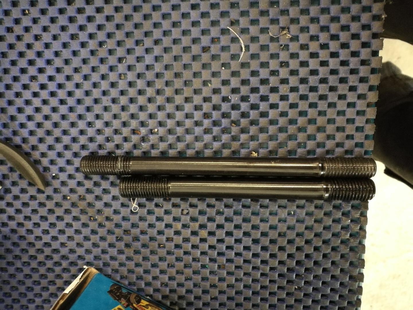

                    • Löytyi tiivisteestäkin hieman vikaa. Oli vahva ajatus tuosta kierteistämisestä, kunnes vertailin uusia pultteja. 058 lohkossa kierre alkaa lohkon tasopinnasta ja tässä uudemmassa 06A lohkossa 20mm tasopinnan alapuolelta.
                      06A = 140mm pinnapultit
                      058 = 120mm pinnapultit
                      Tuo 20mm ero tarkottaisi, että saataisiin noin 10mm kierteistä käyttöön. Mutterin päässä tuskin ongelmaa, mutta lohkon päässä hieman huonompi asia.
                      Sain vihjettä, että VR6 moottorissa voisi olla pidemmät M11 pultit. Onko kellään tietoa pituudesta? Tai löytyisikö jostain muusta passelia. Alapään kierre pitäisi olla M11 x 1.5mm. Yläpään kierre tuosta aavistuksen tiuhempi. Mahdollisesti 7/16 unf.
                      Ps. Isot kiitokset Loimaalaiselle foorumilaiselle pulteista vielä!
                      E: 12v VR6 moottorista löytyy 10kpl oikean pituisia kannenpultteja. Ja jos uskoo mutterin kierteen olevan sama, pitäisi löytyä oikeat pultit ARP 204-4705 setistä.

                      • Tuossa olisi 138 mm pultit:
                        https://spareto.fi/tuotteet/14-32125...en-pulttisarja
                        • 120mm on vakio pultin pituus, ja tämän mukaan kaivoin nuo VR6 pultit. Ylhänä olevat pinnapulttien pituuksia, ja niitä ei pääse oikein vertailemaan ennen kuin laatikko kädessä.

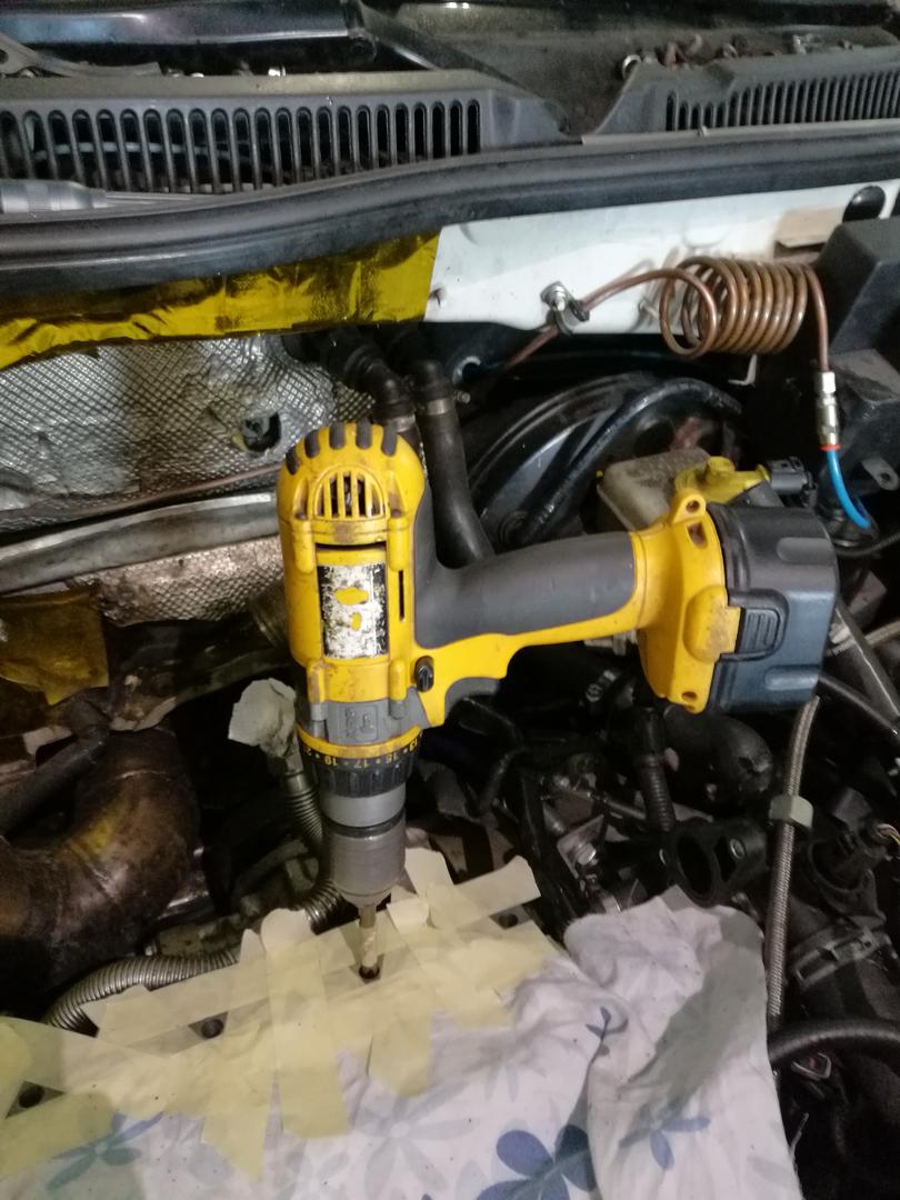

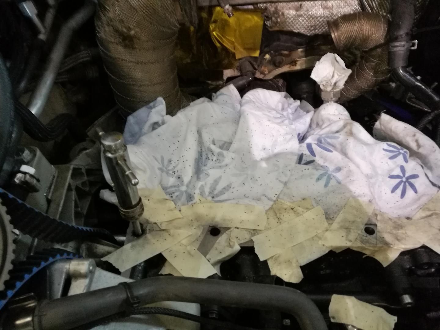

                            Ajattelin homman hoitaa magneetti poralla, mutta liiallinen väljyys pahensi asiaa ja tyydyin akkukoneella lykkimiseen.
                            -Ensiksi Tasopinnasta kierteen alkuun asti reiän suurennus 10.8mm > 11.5mm.
                            -Tämän jälkeen kierteen harjat matalaksi 8.5mm > 9.5mm.
                            - Ja viimeisenä kolmella tapilla uusi kierre.

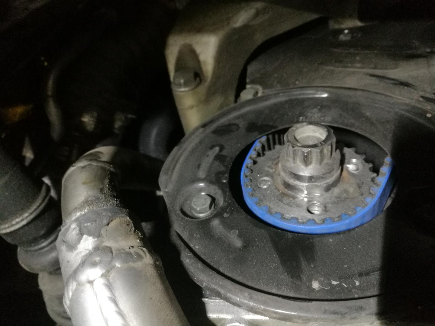

                              • Tämän kanssa alkoi tilanteet jo perjantai iltana, kun dampperi otti ja lensi tien varteen. Kasattu nord lockeilla ja 12.9 pulteilla, mutta jotenkin päässyt löysälle ja lopulta löi pultit poikki. Ei auttanut kuin nilkuttaa tallille ja hitsailla pultin pätkät irti ja asentaa alkuperäinen dampperi. Tässä oli siis paikoillaan fluidampr.
                                        Tiedän että monet vannoo Nordlockin nimeen ja sitä käytetään paljon ja markkinointi lupaa sen olevan paras tärisevään liitokseen jne. Siitä huolimatta en ikinä, missään tilanteessa laittaisi Nordlockia tuollaiseen kohteeseen. Mulla on niistä teollisuuden käyttökohteista lähinnä huonoa kokemusta kun kyse on liikkuvasta, tärisevästä liitoksesta.
                                        En tiedä ihan tarkalleen mikä ongelman tuollaisessa kohteessa oikeasti aiheuttaa, mutta nordlock löystyy katastrofaalisesti heti jos pääsee vähänkään liikahtamaan.
                                        Käyttöolosuhteisiin soveltuva lukite ja oikeaan momenttiin normaalilla aluslevyllä vedetty pultti kestää kiinni.
                                        • Lisäksi oikea lujuusluokka pulttiin. Lyhyt 12.9 sinne kuuluvan 8.8 tilalla ei ole välttämättä varsinaisesti päivitys, vaikka numero onkin isompi :)
                                          12.9 pitäisi kiristää huomattavasti tiukempaan ja epäilen, että tuskin kestää vastakierre remmipyörässä sitä. Veikkaan, että on ollut yksinkertaisesti liian löysässä eli pultissa ei ole ollut venymää riittävästi.
                                          Tässä aiemminkin tällä foorumilla esillä ollut taulukko, joka havainnollistaa homman.
                                          • Kävi hyvä tuuri ettei damperista irronnut palasia ja mennyt jakohihnan väliin.
                                            • Liian pienellä momentilla voi käydä myöskin niin, että Nordlock ei puraise kovan pultin pintaan kuten sen kuuluisi.
                                              • Mahdollista on myös että dampperi pääsee pyöriin hammaspyörän välistä vaikka nordlockin pitääkin, aikansa heiluttuaan aukeaa koko paketti

                                                  Voihan tuon dampperin (ja jakopään rattaan) vaihtaa myös uudempaan 6 pulttiseen versioon.
                                                  • Itse en kyllä minkäänlaista eroa huomannut alkuperäiseen. Tuli tuon moottorin mukana, joten mielenkiinnosta sitä kokeilin.
