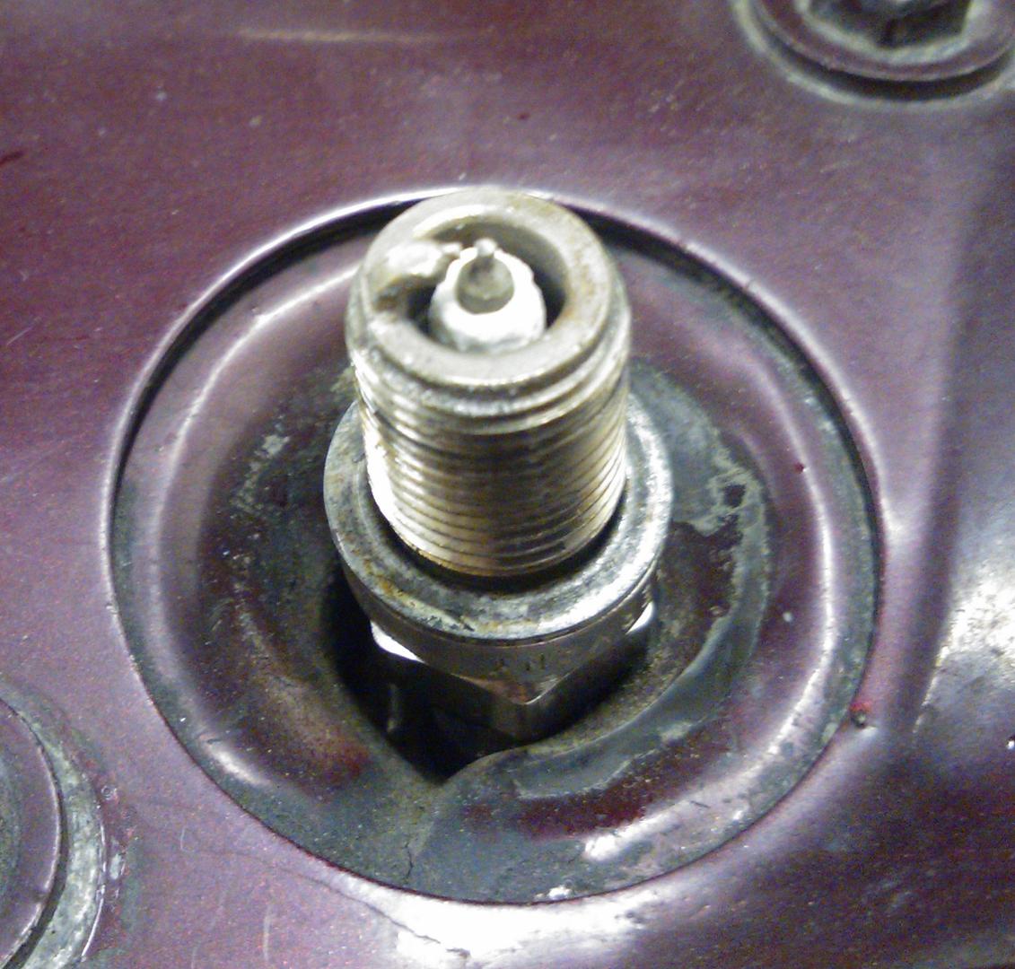

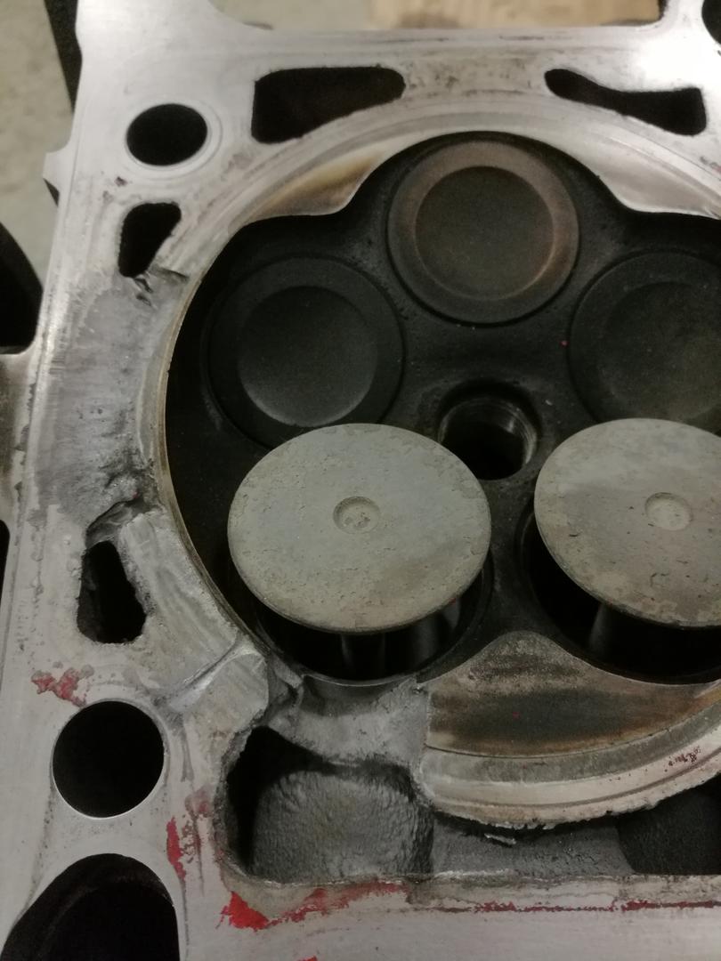

  • Ei se tulppa välttämättä itse ole päässyt vielä sulamaan pahasti. Mulla näytti tältä. Keraamin rapistuessa noin siellä on keskielektrodi ollut melkoisen lämmin.
    • Platina- ja iridiumtulpat eivät sula mutta helposti hehkuvat niin paljon että tuhoisa preignition alkaa.. pienempikokoinen elektrodi ei ole tässä suhteessa etu. Etanolivehkeeseen perinteinen kupariytimellä oleva tulppa on parempi

                                  • Mikko, sillä mitä poks-kohdassa oli arvot, on aika vähän merkitystä. Tässä koettu vaurio ei synny sekunnissa, jos edes kahdessa, eli logia pitää katella koko vedon ajalta. Ja edellisen vedon.
                                    • Ei näkynyt logissa mitään ihmeellistä, kyllä sitä on kytätty... 5-vaihteen aikana kaikki tapahtui.
                                      Mutta joo, eiköhän tätä ole vatvottu riittämiin. Oli syy mikä tahansa, on uudet kuviot suhteellisen selvät tämän suhteen.

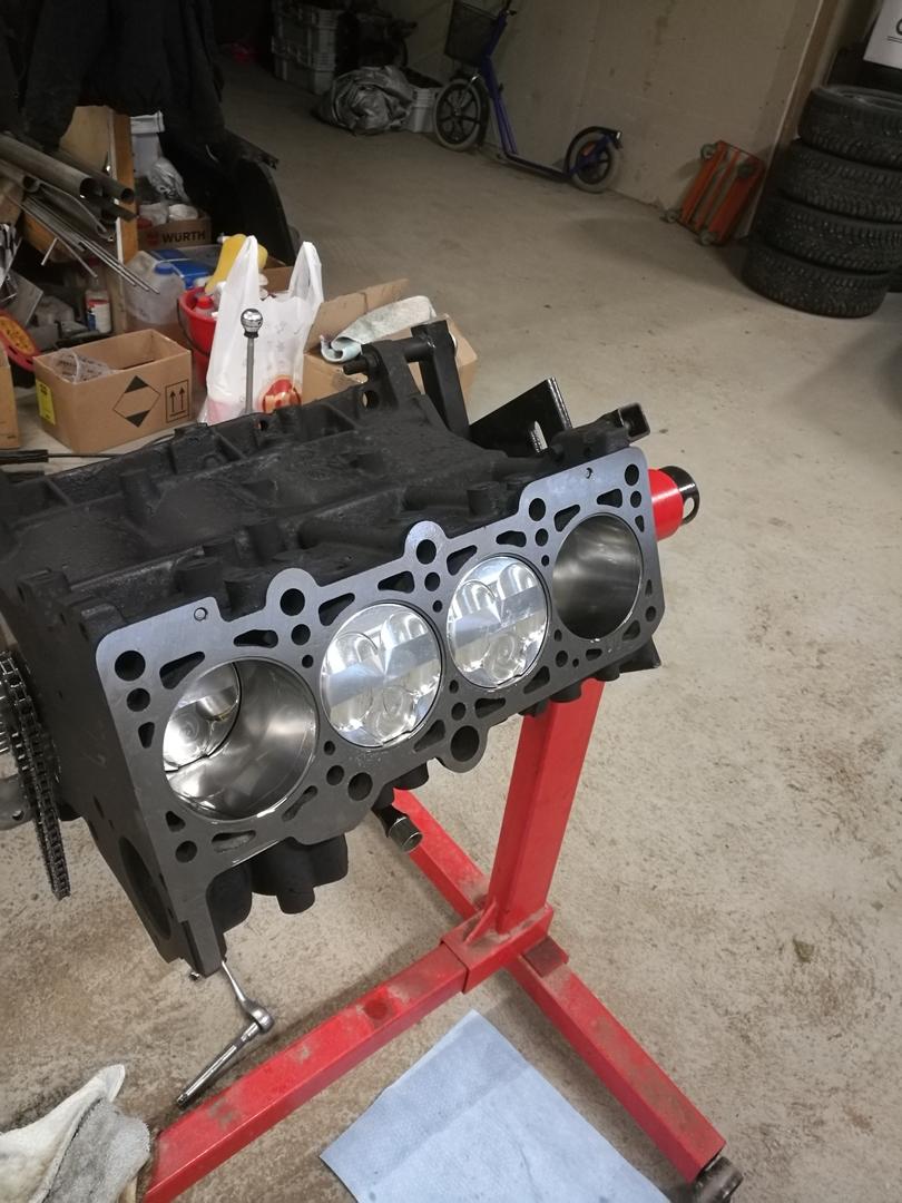

                                          • Ensimmäiset paketit avattu, hyvää joulua muillekkin !
                                            • Päivelläänpä hieman tätä myös. Talvikauden kiireisin aika meneillään ja paljon on kaikkea touhuttu.

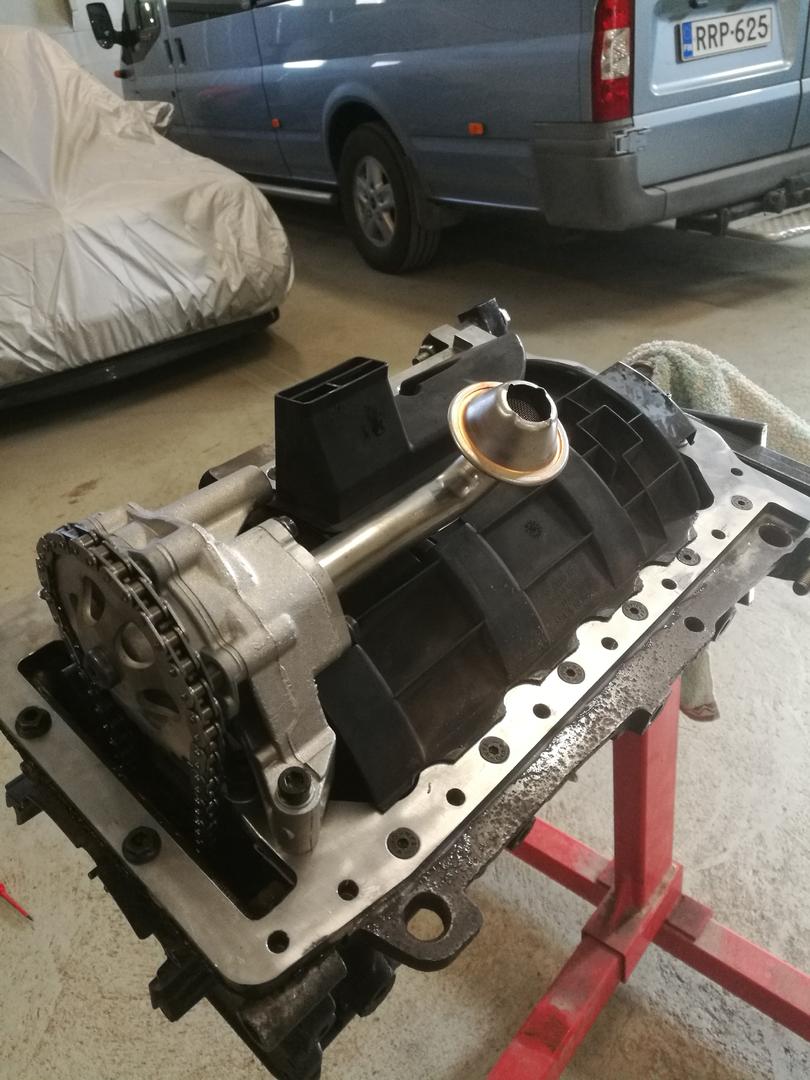

                                              Vanhasta moottorista jäi käyttöön kampiakseli ja kiertokanget. Nämä kävivät myös tarkastuksessa ja veivit saivat uudet yläpään helat. Samanlaiset männät tilattiin jenkeistä ja kasattiin perinteisesti acl laakereilla.

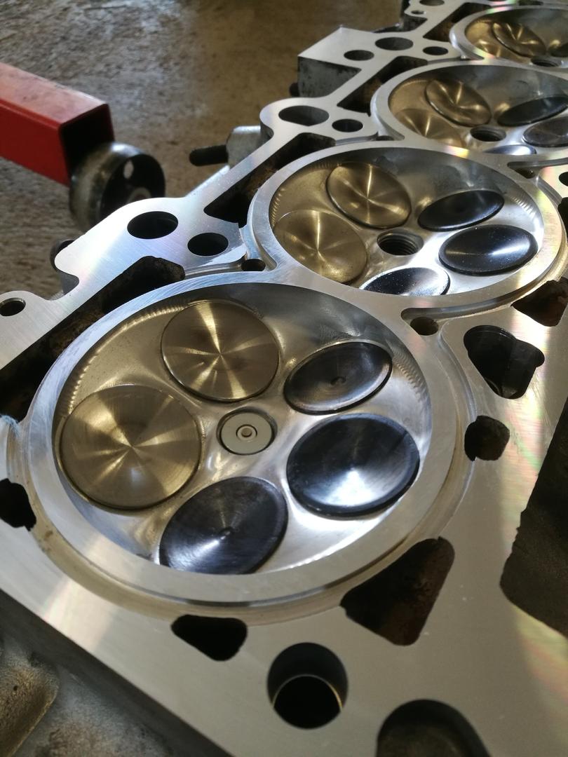

                                              Aihio aeb kannen porttasi kansiset ja samalla asennettiin 1mm suuremmat venttiilit. Kansi kävi myös cnc koneessa, jolla ajettiin vesiura ja palotilat pyöristeltiin.

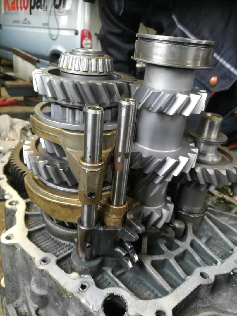

                                              Vaihteisto löytyi yksityiseltä käytettynä Itävallasta. Tässä asennettuna oli sqs 4-vaihteinen dog tyyppinen ratas setti ja peloquin lukko. Tämä purettiin ja vaihdettiin hieman paremmin omaan rengas kokoon sopiva perävälitys. Askin mukana seurasi saman firman tekemä seq shifteri.

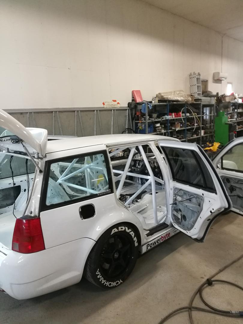

                                              Kori kävi Valtaalalla Töysässä kaarien valmistuksessa. Samalla purulla vaihtui taka-akselille uretaani puslia ja eteen 8-mäntäiset D2 jarrut.

                                                  • Tuliko CNC porttaus? Missä?

                                                      • Jäikö nuo lootan siirtohaarukat vakioks? Noissahan on ollu ongelmia keston kanssa? Vai onko joku parannus, mitä en vaan erota kuvasta?
                                                          Olen käsittänyt, että Jamppa puuhailee jotain CNC-palotilajuttuja nykyisin ihan normi pörräporttauksen ohella. Korjatkaa toki, jos olen väärässä.
                                                            Billetistähän voisi tuollaisia melko näppärästi loihtia, jos ois vehkeet..
                                                            • Joo siis kansiset teettää nuo cnc jutut muualla, mutta samalla reissulla onnistuu. Porttaus käsipelillä silti tehty.
                                                              Siirtohaarukat jäivät nuo, ilmeisesti niillä repineet pojat vuosia, joten ei kai ihan paskaa ole. Jos hajoaa niin keksitään parempaa tilalle.

                                                              Yläheloissa oli hieman väljää, varsinkin siinä pytyssä joka suli. Uudet samaa kamaa, jota PO käyttää. Ilmeisesti kovempaa kamaa ja vain pinnassa tää ns. messinki tai vastaava.
