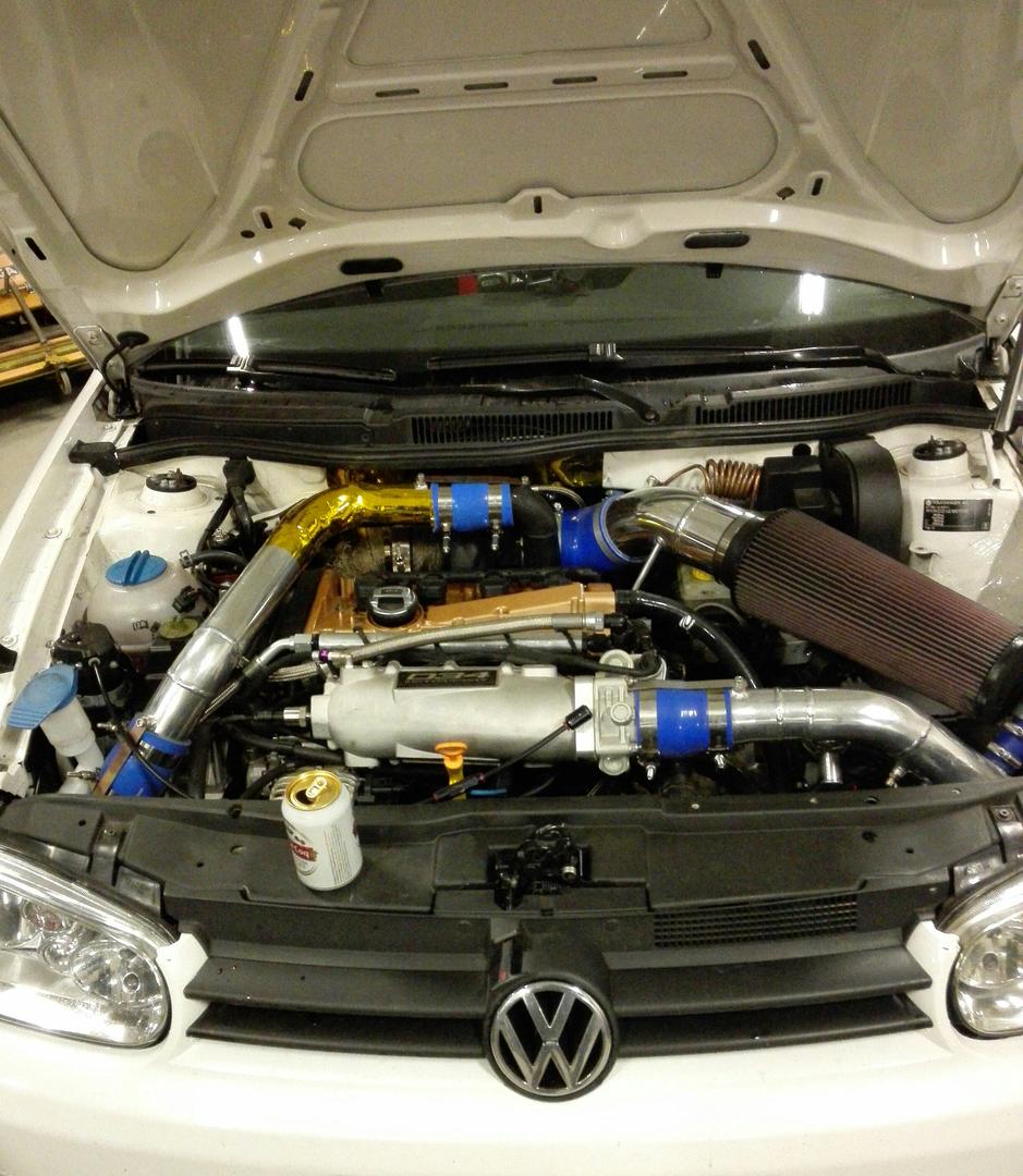

    Talven aikana vaihtui Motronic hyllyyn ja tilalle tuli Autotunelta AEM infinity 8H (508) ja pnp adapteri johtosarja. Näiden asennus ja käyttöön otto sujui kohtuu kivuttomasti. Alkuun hieman päänvaivaa aiheutti CAN väylä tukemattomuus, joka olikin vain hieman kalliimmassa 6H mallissa. Onneksi tammikuun päivityksessä jenkit saivat saman myös tähän, joten saatiin mittaristo tyytyväiseksi.

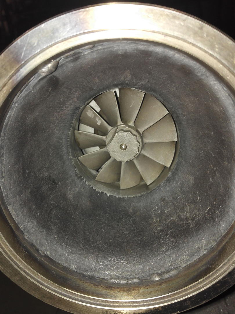

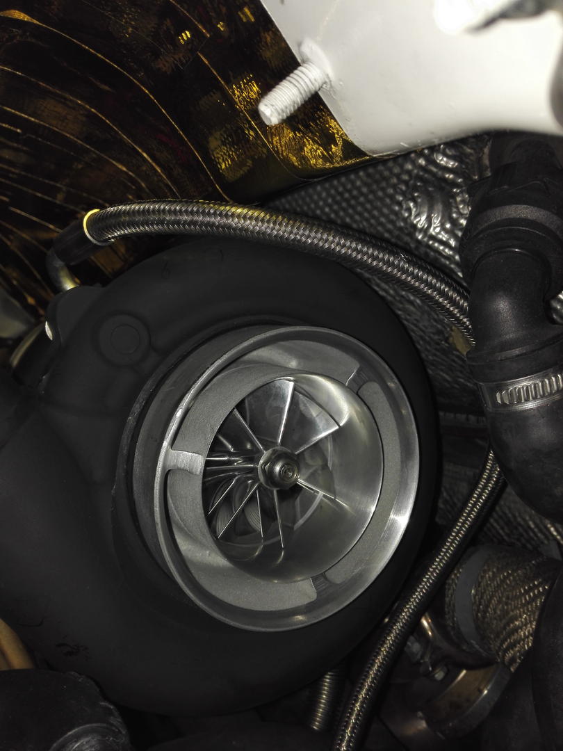

    Hieman kipeätä ottaneen pakosiiven takia kävi ahdin valkeakoskella saamassa hellyyttä ja samalla vaihtui siivet astetta isompiin. ( 62 / 65 )
    Luonnollisesti kaveriksi uudelle ahtimelle hommattiin hieman isommat suuttimet ( EV14 1500cc)

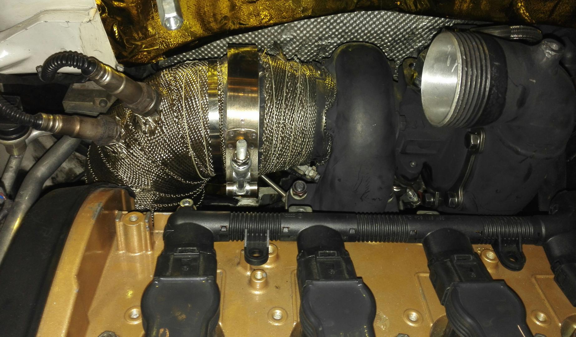

    Pakoputkistoa muutettiin viisautuneena viime kesästä. Ahtimen päähän kaveri hitsasi suoraan pakopesään LVI muhvin 70mm > 100mm, jonka päähän V-band kiinnitys downpipeen. Downpipelle rakennettiin uusi kiinnitys, jotta saatiin ränni kunnolla tuettua. Keskiputki tuli 89mm putkesta ja varustettiin magnaflown 200cel katilla. Perän jälkeen putkisto haaroittuu 2 x 63mm parilla vaimentimella. Koko roska nyt alusta loppuun rosteria.

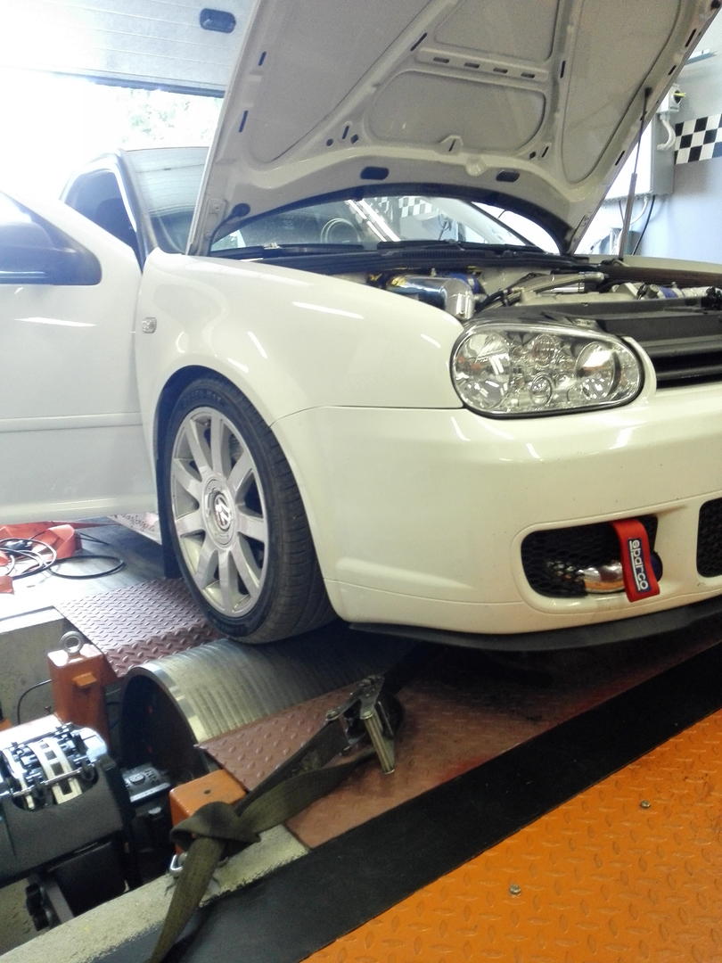

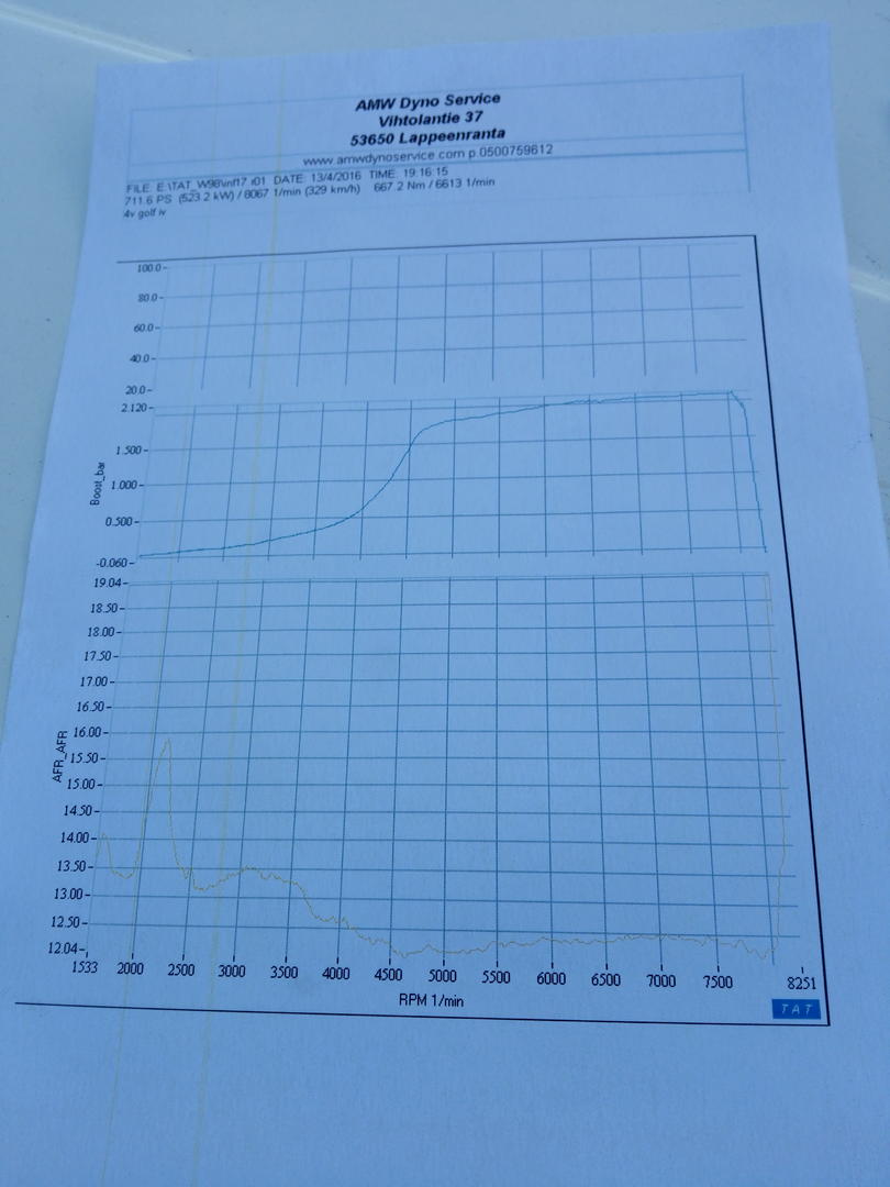

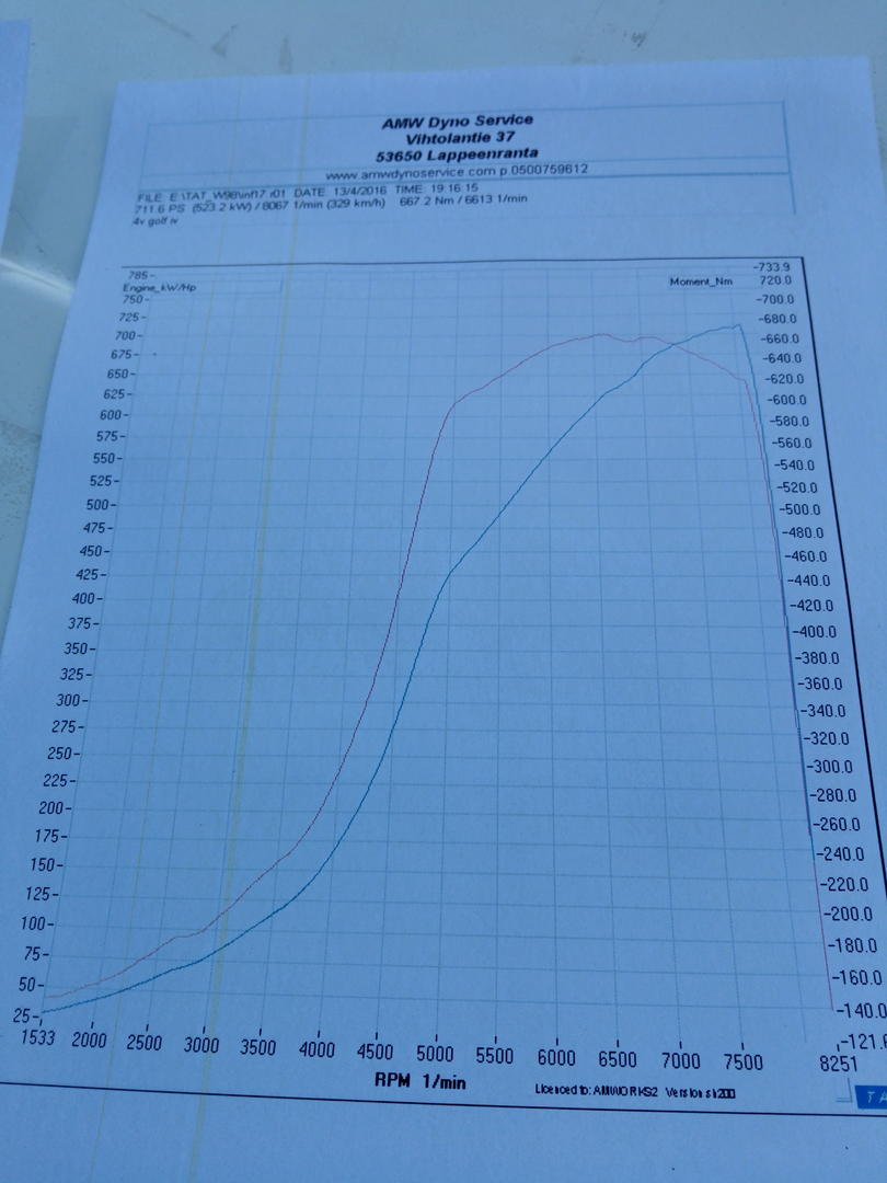

    Viikko sitten käytiin pyörittelemässä rullia AMW dynoservicen uudella rullalla ja hyvältähän se vaikutti. Kartat löytyivät hienosti kohdilleen, jonka jälkeen alettiin hakemaan kierroksia. Asianomaiset yllätti hieman tuo tehokäyrä, joka ei näyttänyt laskemisen merkkejä. Viimeiseksi rajoittajaksi jäikin 8350rpm ja edelleen nouseva tehokäyrä. Ahtopainetta 2.1bar ja pakopainetta 1.7bar. Näillä meni omat varovaiset tavoitteet rikki ja päivä samalla purkkiin.
    711hp / 667nm

    • Huh huh teholukemille, onko täällä pitkittäisjumalkoneestakaan otettu tuommosia lukemia?
      Hattua nostan!
      • Ei ainakaan tiedossa olevia. Stroker koneet tietysti erkseen, mutta kehitys kehittyy..Hieno käyrä!
        Viimeksi muokannut -03 tq; 20.4.2016, 18:28.
        • Ohhoh... mitäpä tähän lisätä.
          • On kyllä "raikkaan oloinen" moottori :)

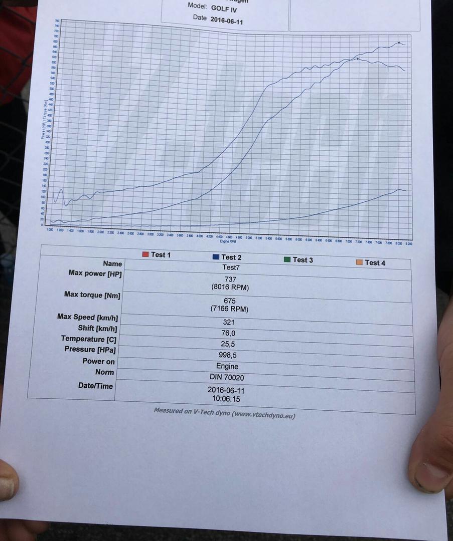

              Penkissä käytiin useampaan otteeseen kiusaamassa varsin mukavin tuloksin. Ensimmäinen vertailu veto pelkästään, jotta saadaan selville penkkien väliset heitot. Samoilla ahdoilla 2.1-2.2bar tuli 707hp, eli 4hp vähemmän kuin Lappeenrannassa. Seuraavalla vedolla hieman ahtoja ylös ja 2.3-2.4bar antoi 737hp / 675nm.
              Illalla ajettiin vielä show henkisessä dynossa 2.5-2.6bar paineella, mutta ensimmäisestä vedosta ei saatu lukemia sutivien renkaiden takia ja toisessa vedossa rullauksen aikana hajonneen renkaan takia. Login mukaan varsin onnistunut veto, hieman rikkaan puolella.

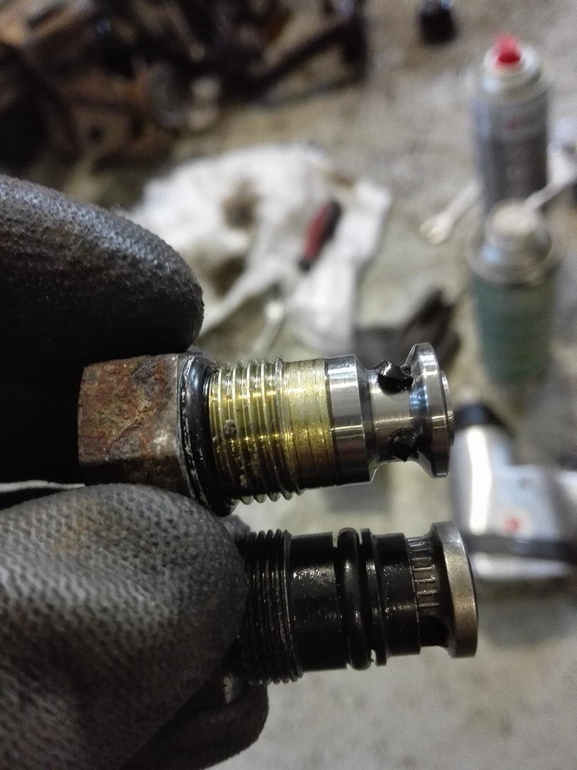

              Perjantaina sitten otin tehtäväkseni perän vaihdon varaosa-autosta ja pienoinen yllätys löytyikin haldexin päältä löytyvästä ylipaine venttiilistä. Ilmeisesti jokin o-rengas oli antautunut ja löytänyt tiensä ylipaineventtiilin väliin ja tämä vuoti koko ajan paineet karkuun. Myös 1kk vanhat haldex olivat kyllä suhteellisen metallia sisältävät. Kysymykseksi jäi enää, että onko tuo kyseinen o-rengas aiheuttanut koko ajan luistamisen ja tämä hajottanut mekaanisesti kytkimen vaiko vasta viimeisillä vedoilla kulkeutunut ja disabloinut tuon toiminnan...

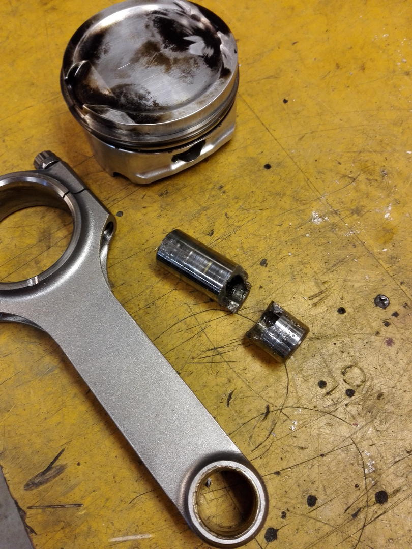

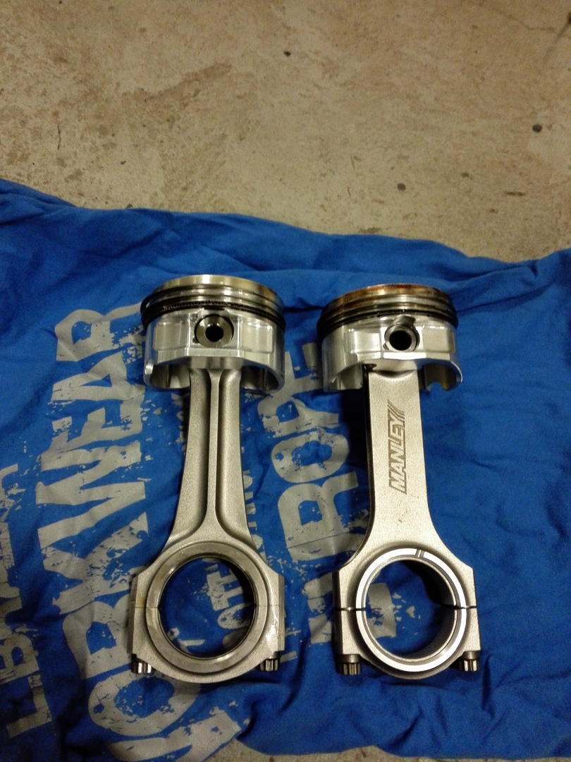

                              • Tuli pari viikkoa sitten purettua moottori "pienen" kolinan takia. Löytyi siis cp:n 20mm (4mm seinämä) tappien raja. Onneksi ei purkautunut, joten ylimääräiseksi menetykseksi ei tullut muuta kuin ykkösen mäntä.
                                HD / työkaluteräs tappia ja Pauteria / PO metallin veiviä katselemaan. Samalla kaikki kuluva vaihtoon. Harmittaa hieman, kun vihdoin olisi kaikki palikat olleet kohdillaan kunnon varttimaili ajalle. No, jos tämä olisi helppoa, kaikki tekisivät tätä :)
                                Mistä Dona tilaillut tappeja?
                                • Us-partsilta mää oon ostanu.
                                  • Onko minkä pituiset ja saako eri mittaisia? Niissä ilmeisesti vain seinämää enemmän, vai materiaalissa myös eroa?
                                    • Noi mitkä on nyt hyllyssä on JE-pistonsin 20x57mm. Wisecolla on muistaakseni pisempiä. Teräksestä en osaa sanoa. 14F-6B93C merkintä tapin päässä.
                                      • Kiitos, pitääpä mittailla omia. Vaikuttaisi, että saisin yhden männän kaverilta, niin sitten entrata tuon setin.
                                        Samalla voisi pienet kolot tehdä pakoventtiileille. Olivat ilmeisesti ottaneet siinä ruotsin ylikierros sattumasta hieman osumaa ja kaikki olivat luonnollisesti mutkalla.
                                        • Mitkäs veivit nämä oli? Perus kiinaveivistäkin saa ihan toimivat, kunhan vaihtaa ylähelan parempaan materiaaliin.
                                          • Nämä oli mäntien kanssa pakettina tulleet Manleyt. Pieni epäilys tässä on tullut, että olisivatko ylikierrokset aiheuttaneet ylälenkin vaurioitumisen ja tämä niin edelleen kolistellut tapin poikki.
                                            Varmasti saa hyviä noistakin, mutta itsellä ei riitä hermo tässä kohtaa säästää. Ennemmin varman päälle, ja tarkoitus oli muutenkin ensi talvena nuo vaihtaa. Riihimäelle soiteltu veivien suhteen ja sinne vaikuttaisi eurot menevän.
                                            • Ei se minusta säästämistä ole, jos kiinaveivistä tekee parannellun version. Niissä on rungon materiaali ollut yleensä ihan hyvää. Ainoat ongelmat ovat olleet ylähelassa; Sen materiaalissa ja toisinaan sijainnissa. Molemmat hoituu samalla kertaa, kun helan vaihtaa.
                                              • Ei ne varmasti huonot olekkaan, mutta itse en sellaisia veivejä silti aio käyttää 8500rpm + 200hp / pytty...
                                                • Tuskin kuitenkaa tehot tulevat jäämään noin "vaatimattomalle" tasolle, joten ehkä kuitenki on viisasta panostaa Riihimäkeläisiin ni ei ainakaan tartte jännittää et kestääkö ne kanget vai ei.

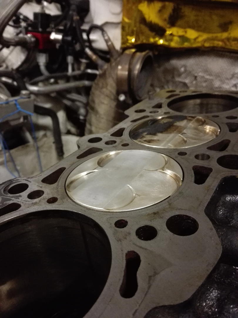

                                                  • Noniin, saatu tätäkin hieman etenemään. Alkuperäiset suunnitelmat kuopattiin ( Wössner männät + Po-veivit ), kun lätäkön takaa löytyi muutama tkm ajettu alakerta sopuisaan hintaan.
                                                    Eli nyt mennään Pauterin veiveillä ja CP:n custom männillä, joissa 22mm HD tappi ja hieman erilainen muotoilu laessa. Puristuksia TFSI tiivisteellä pitäisi näillä irrota sen 10...

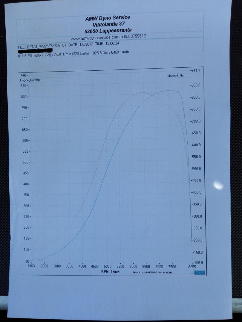

                                                        • Jeesh, tätä käytiin pyörittelemässä rullilla tosiaan vapun kunniaksi. Voimaa saatiin vähintään riittävästi ja tietoa paljon lisää. Jos hyvää, niin huonoakin :
                                                          - Turbo aivan tapissa ( 2.5 bar ahtoja ja pakonen meni ohi )
                                                          - Suuttimet tapissa ( alkoi viimeisillä vedoilla soppa loppumaan, vaikka hieman nostettiin peruspainettakin. Paineita ei ole tullut katsottua vielä logista, sillä saattaa 2 x 044 loppua myös?
                                                          - Ja viimeisenä se tärkein, jonka takia ei yllä olevilla ole periaatteessa mitään merkitystä tälle kesää. Näillä sylinteripaineilla alkoi kansi nousta ilmeisesti ja nyt työntää vedon jälkeen paisarista korkin kautta nestettä pihalle.
                                                          Summarun, uutta tivaria kehiin ja paineita hieman alaspäin. Alkaa suunnitella konsteja tuohon kannentivarin pitämiseen. 11mm aeb pinnapultit voisi auttaa mutta jotenkin noihin alkuperäisiin lohkon kierteisiin kajoaminen ei tunnu hyvältä ajatukselta. Jonkinlaiset liekkirenkaat tukemaan vakio tiivistettä? Vesikanavien uritus kannen ja lohkon tasonpintaan?
