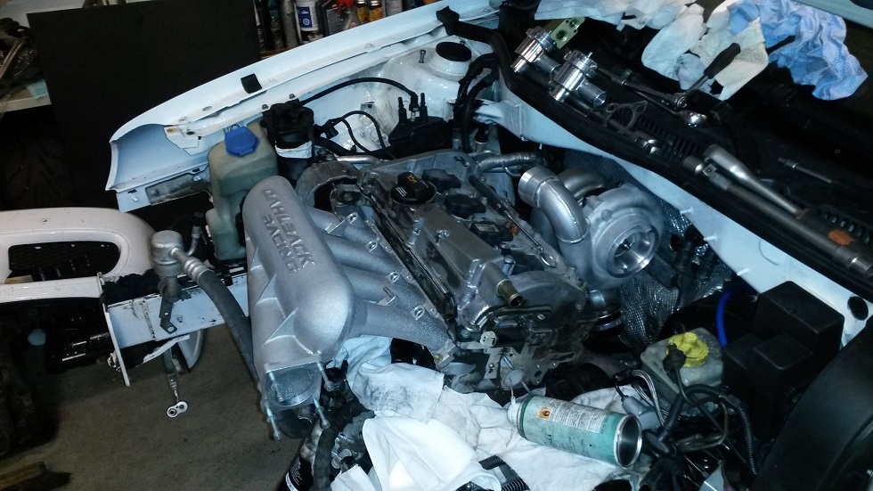

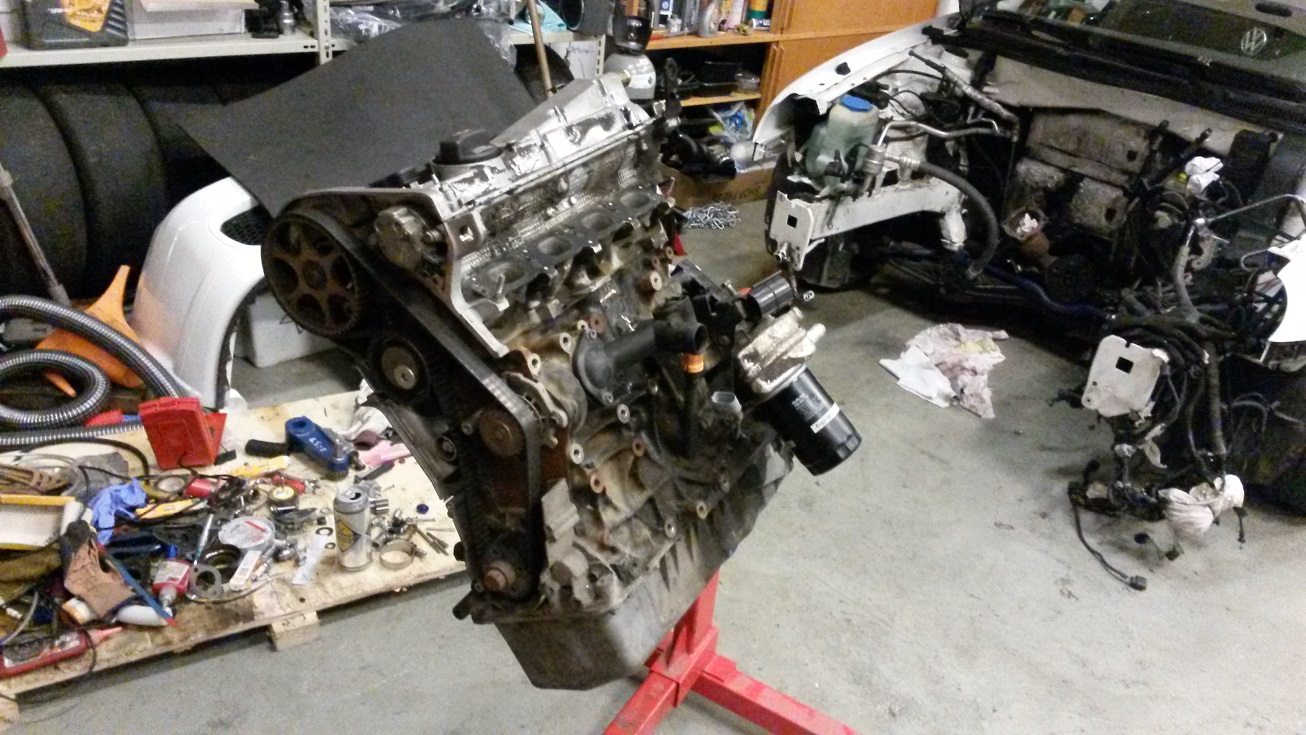

                                            Työrintamalla ollut niin kiirettä, että tallila ei ole paljoa tapahtunut. Vähän on alettu purkamaan, jotta pääsisi mallailemaan hieman tuota ahdinta ennen tekniikan irroitusta.
                                            Pikku hiljaa...
                                              Uutta ahdinta hieman mallailtu jo paikoilleen ja nappasin tämän jälkeen koko roskan irti. Nyt pitäisi vaan purkaa ja kiikuttaa osat koneistamolle. 92.8mm kampiakselin kävin jo kiikuttamassa tarkastettavaksi.

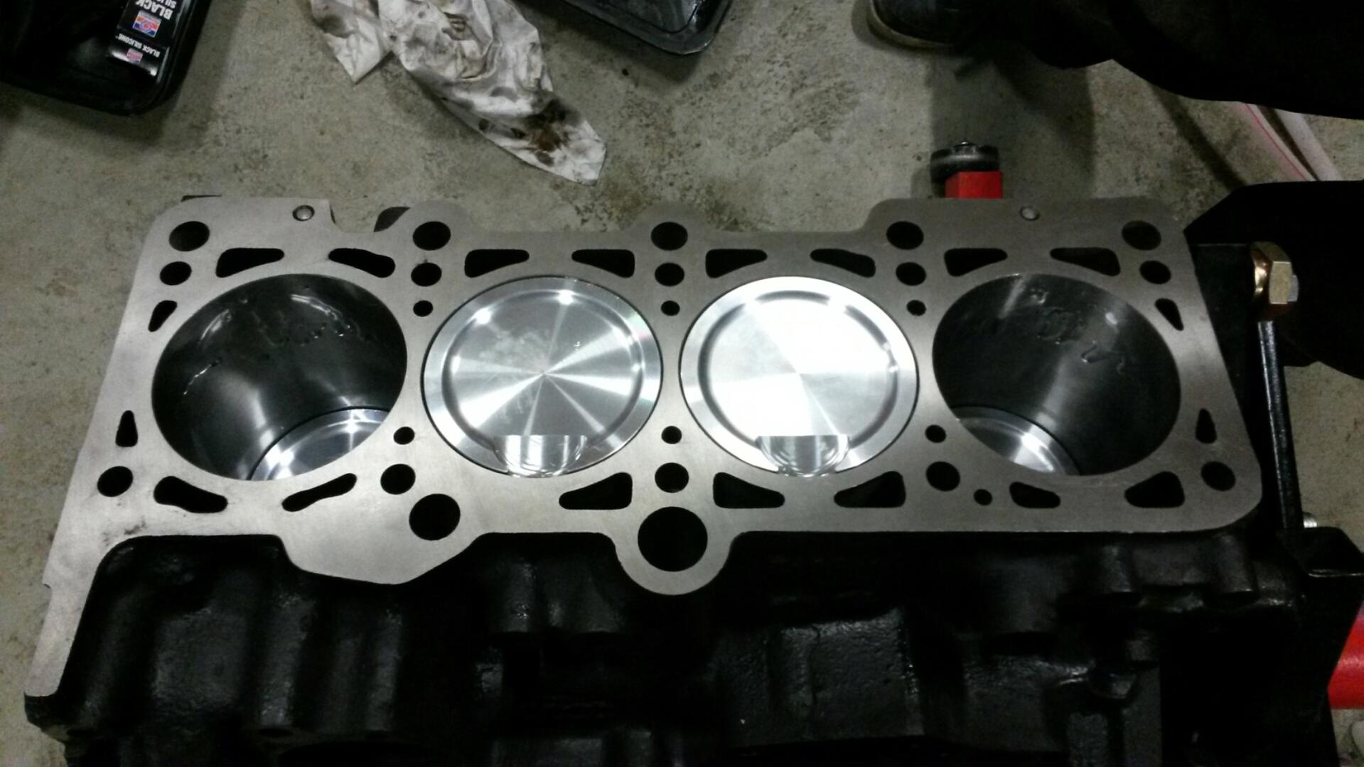

                                                Alakerran sain koneistamolta valmiina ja seuraavaa tehtiin:
                                                -Poraus
                                                -Ylätason oikaisu

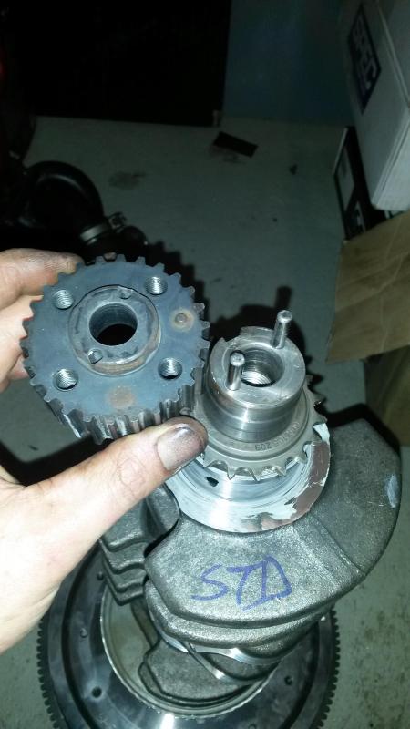

                                                -Kampiakselin kunnon tarkistus, öljypumpun rattaan vaihto ja jakohihnapyörän ylimääräisten lukitus tappien asennus.
                                                -Kiertokanget tarkastettiin, alapäihin lisättiin öljyurat ja päittäisvälystä lisättiin varmistamaan ns. huonon öljyn poistuminen tuolta alakaulasta.
                                                -Kampiakseli tasapainotettiin hihnapyörien, vauhtipyörän ja *asetelman* kera.
                                                Alakerran kasaukseen alkaisi olla kaikki osat valmiina, joten tarkoitus olisi lähitulevaisuudessa kasata. Tiivisteiksi valikoitui Reinz ja öljypumpuksi Febi.

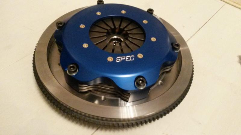

                                                Kytkimeksi löytyi rapakon takaa Specin 3-levyinen malli. Väännön kestoa luvataan vähintään riittävästi...

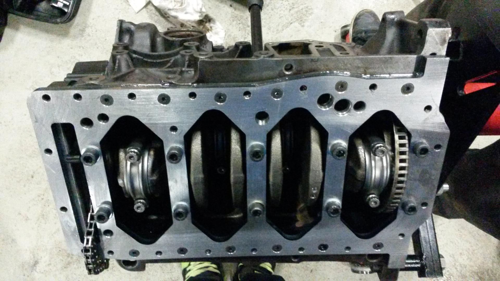

                                                            Viikonloppuna asenneltiin gridle tukemaan alakertaa. Samalla vauhdilla saatiin myös kampiakseli ja männät kankineen kyytiin...
                                                            Viimeksi muokannut Mikko.P; 19.1.2015, 22:48. Perustelu: Lisätty kuvia
                                                              Kenen valmistama korsetti tuo on? Tuleeko sinne spacereita kampuran laakeripukkien ja sen väliin?
