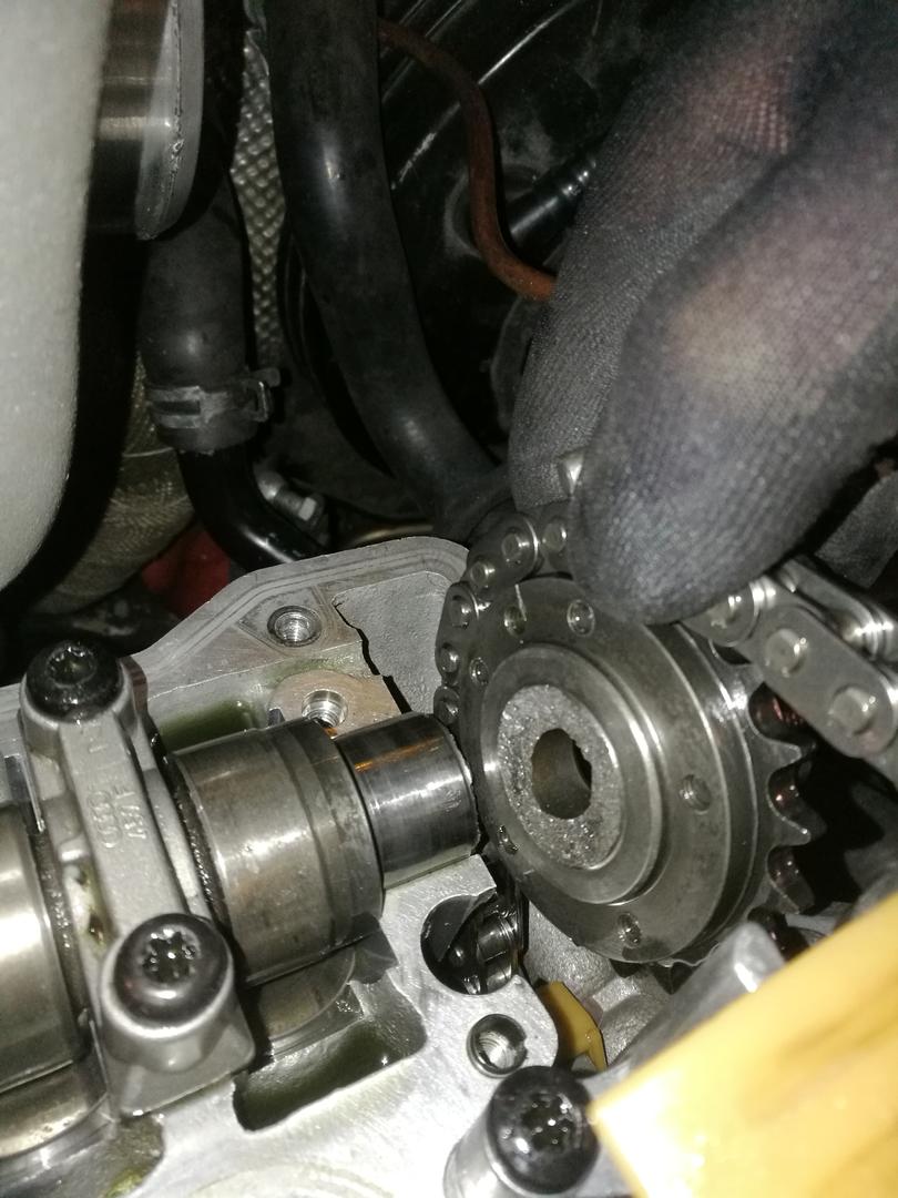

      Tänään käytiin rullailemassa Lappeenrannassa. Parin tunnin pyörittelyn jälkeen alkoi mysteerisiä sytkä katkoja ilmaantua, jotka päättyivät pakonokan katkeamiseen.
      Onko näitä käynyt muilla?
      Ps. Ostetaan Catcams pakonokka
      • P.s. pistä yksityisviestiä tai kenax ät kenax piste fi
        • Johan nyt vastustaa.
          En nyt sano ilkeyttäni, mutta oiskohan tuo ratas painettu prässissä vähän vinossa sisään, tai hitusen liian suurella voimalla ja ois murtunu osittain siinä. En keksi valuvian lisäks muuta selitystä tolle.
          • En tiedä missä tekevät nuo nokat nykyään... Itse en siis ole rattaita vaihdellut.
            • On katkennu täälläkin Cat nokka, tosinm asentaessa, vajaa 10v sitten.
              • Ja täällä Cranen nokka. Eikös niillä ollu jotain tekemistä keskenään?
                Siis oliko näissä rattaat valmiina?
                • Juu tässä pakonokassa "vakiona" säätöpyörä.

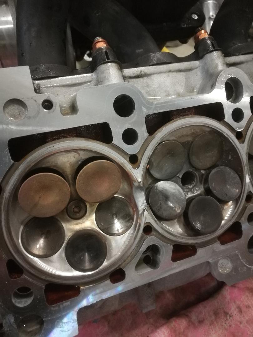

                  Kun yhteistyö pelaa, niin se myös pelaa! 5 kpl vinoja imuventtiileitä vaihdettu suoriin ja taso hiottu aikalailla 7h hajoamisen jälkeen. Isot hatun nostot Kansisetin suuntaan jälleen kerran.

                  • Catcamsin valunokkia on monikin katkonut, mutta nimenomaan asentaessa ja varmaan silloinkin erityisesti vitoskoneessa niillä rajuimmilla.
                    Enpä ole kuullut, että olisi normaalisti toimivasta moottorista napsahtanut. Ellei sitten jako hypännyt jostain syystä ensin ja sitten käyny venttiilit männissä ja siten stopannut nokan jotenkin äkillisesti.
                    Edit: mistä kohtaa nokka oli mennyt katkipoikki ja mitkä venat käyneet männissä?
                    • #272 postauksen kuvasta pitäisi kyllä nähdä, mistä on keppi poikki... 2 ja 3 pytystä suurin osa vinoista venoista. Kaikki tarkastettiin, joten en niin ihmetellyt, mistä vinot olivat.

                                Mulla oli aiemmin Catcamsin teräsnokat ja niihin tuli kulumavauriota. Silloin päätin, etten laita teräsnokkia enää, vaan ehdottomasti valunokat. Tämä siksi, että valuraudan/-teräksen huokoinen pinta on erittäin hyvä voitelultaan.
                                Eihän tollaista käytön aikaista hajoamista tietenkään pitäisi tapahtua, mutta noita on pääasiassa rikottu asentaessa. Eivät kestä vääntämistä, vaan katkeavat.
                                Onko mahdollista, että tuohon sun nokkaan ois tullut vaurio joskus aiemmin tai voiko ketjulinjassa olla jotain heittoa? Oliko sulla käynyt venttileitä männissä?
                                Joskus catcamsin neniä kuullut tulleen niin, että säädettävä ketjupyörä on ollut toisessa nokassa väärin päin.
                                • En ainakaan keksi, että milloin olisi voinut ottaa itseensä. Tosiaan imunokka tuossa pysähtyi, joten 5 imuventtiiliä tämän seurauksena oli solmussa.

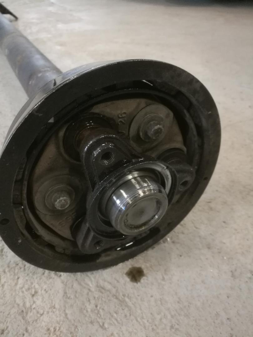

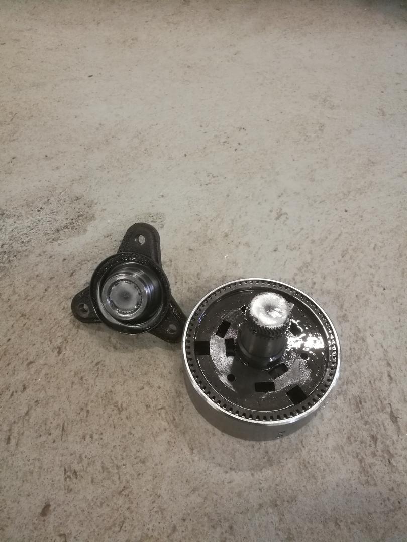

                                            Voimansiirto kuntoon ja eka testiveto. Ilmeisesti liian kauan paukulla ja sutimisen takia vielä samantien rajoittajalla = tuloksen voitte nähdä kuvasta.
                                            • No mitä tällä kertaa? Lopputulos näkyy kyllä.
                                              • Kysyy kyllä jo hyviä hermoja. Liikaa ainetta pyttyihin ja ei päässy mihinkään karkuun niin teki rotan kolon?
                                                • Taitaa saada hitsaamalla kuntoon... Plaanaus ja uus yritys :)
                                                    Eu juma, tässä aletaan kyllä olla motorsportin ytimessä :D Hatunnosto ja kumarrus sisukkaasta etenemisestä "pienistä vastoinkäymisistä" huolimatta. Paljonko tuolla sitä "voemanpaskoo" oikein on, kun alkaa paikat noin innokkaasti antautumaan?
