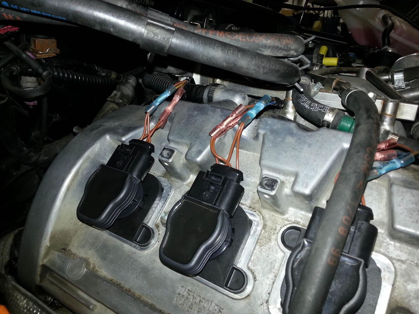

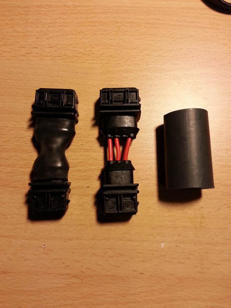

Onko noiden TFSI puolien latausajalle mitään tehtävissä kotikonstein, vai onko pelkästään ohjelmantekiän päänvaiva? Käsittääkseni Audeissa yleisesti 4ms? latausaika ja jo puolet tuosta riittäisi. Saisi elinaikaa noille puolille vähän enempi.
Nyt kaikki S4:sta.. (B5 2.7T)
Nefmotolta löytyy juttua ja oisko ollut suositus 2,5ms. Linkkiä ei rähän hätään ole laittaa. Säätäjän hommia.
edit:http://nefariousmotorsports.com/foru...ic=445.0title=

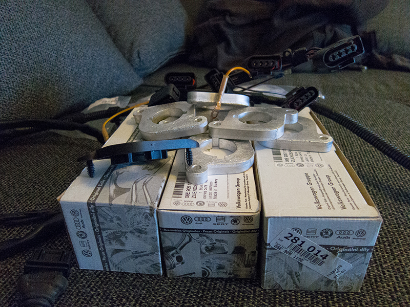

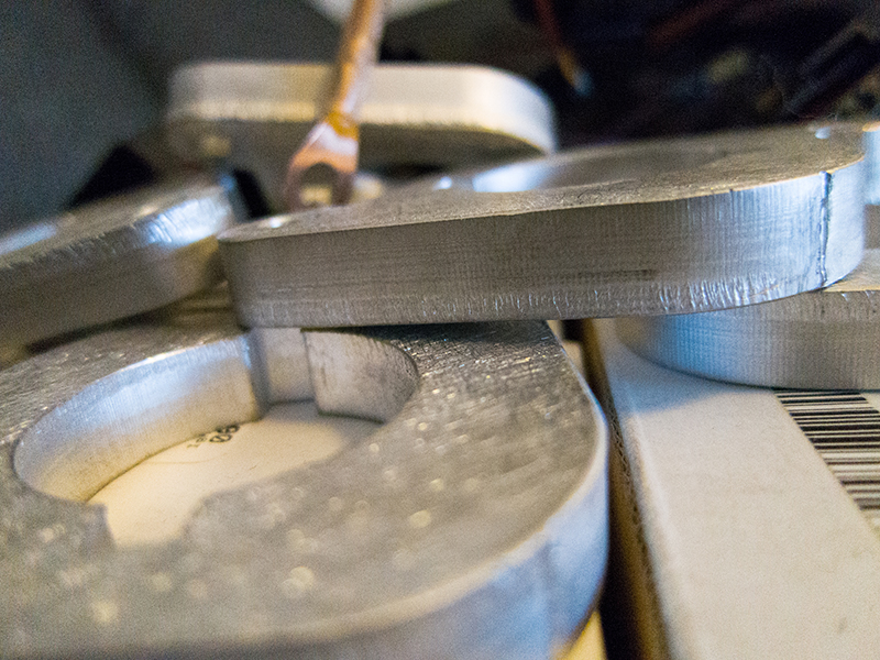

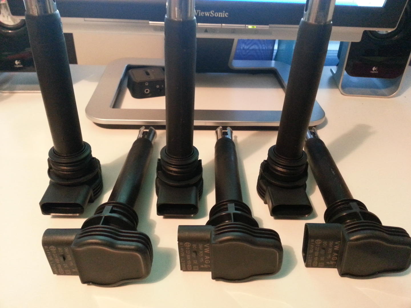

Touraegin adapterihan on siis 13mm paksu, jos on jäänyt epäselväksi. Annoin sellaisen mukaan mittojen kanssa tekijälle jotta saa reiät oikeisiin kohtiin. Kävi käpy ja mulla on noita nyt yks sarja Oem mittojen mukaan 10mm koossa :D
Tuo jää jossain vaiheessa ainakin ylimääräiseksi ja myös nuo vw oem osat.

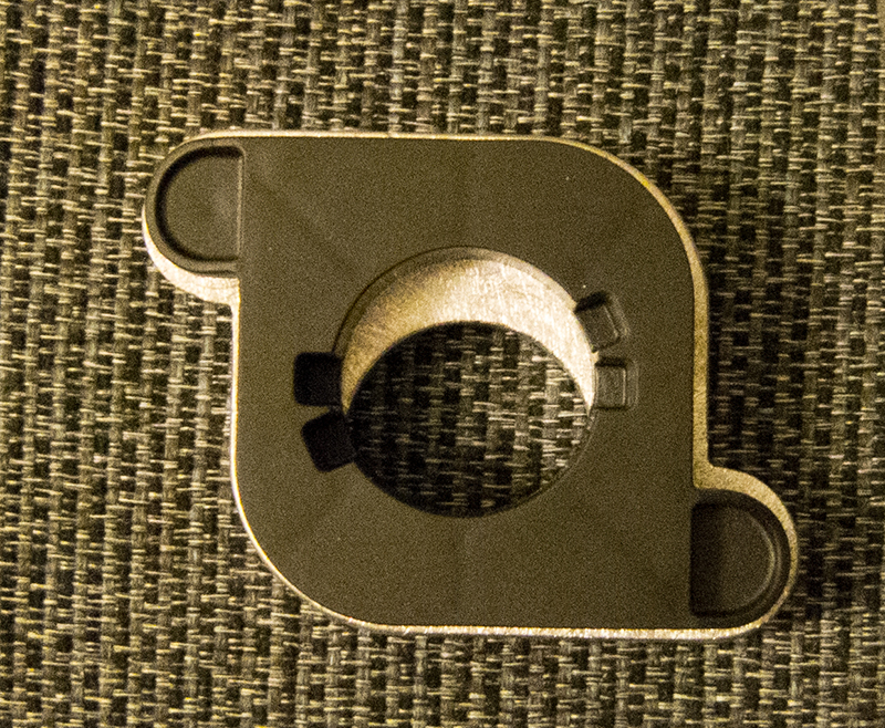

Joo eli adapterit eivät sovi paikoilleen vaikka ovat täsmälleen OEM kokoa. Noissa keskireikä on keskellä mutta kun puolan laittaa paikoilleen se puola jää hieman alemmas sitä keskikohtaa. Eli adapterin keskireikä ei voi olla symmetrisesti. OEM vw ei sovi mikäli ei halua vääntää puolaa ja tulppaa särki. (Se 8 millinen taitaa muuten passata juuri ja juuri.)
Alla on paintti kuvatus millainen tuon pitäisi olla. Varmaan 8 milliä pitäs tiputtaa reikää.
Vai onko mulla joku helvetin vammanen kone?Viimeksi muokannut Jargo; 3.3.2013, 18:29.

Aika alhaalla se on, tässäki on joku tehny custom lätkät ja todennu saman.
http://www.audizine.com/forum/showth...=1#post7795469
Ite uskon että siks ne on valittanu tiukkuudesta ja siitä että puolat ei pysy ku joutuu väkisin painaa vinoon.
Alkuperäinen kirjoittaja Jargo Näytä viestiAika alhaalla se on, tässäki on joku tehny custom lätkät ja todennu saman.
