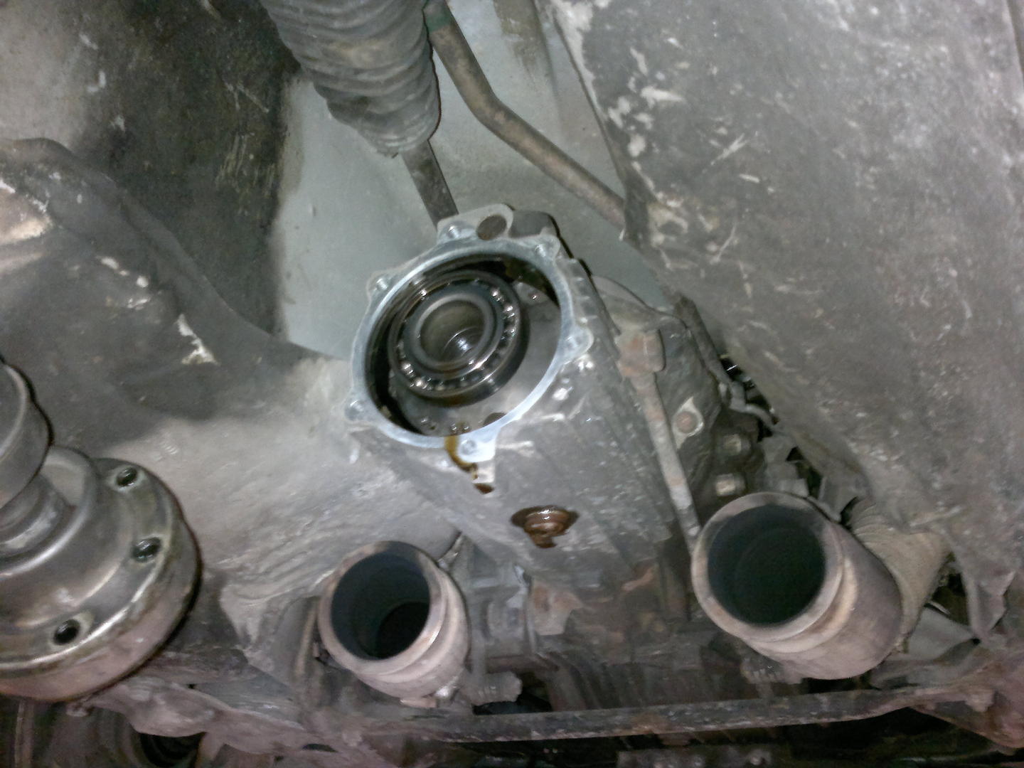

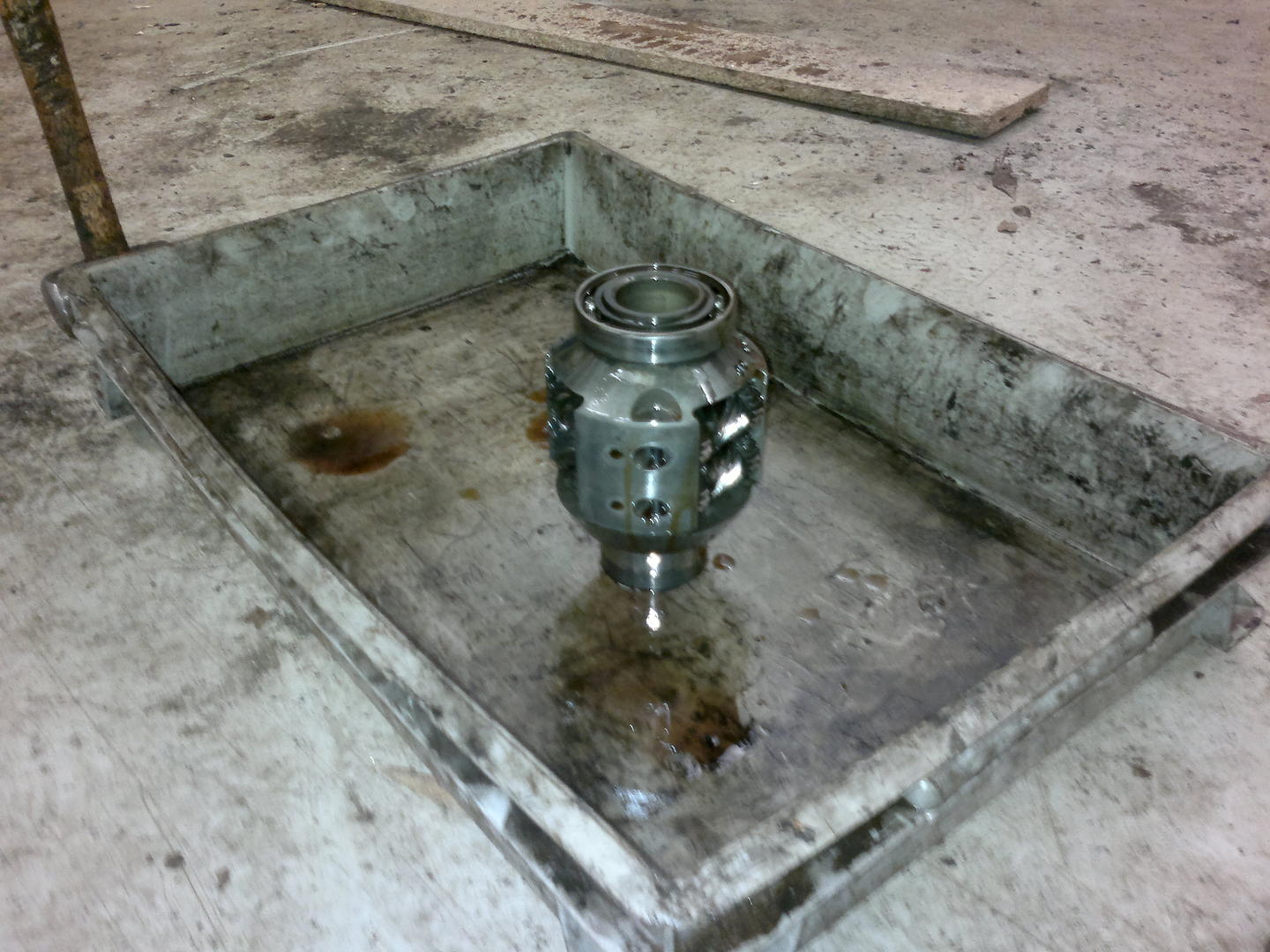

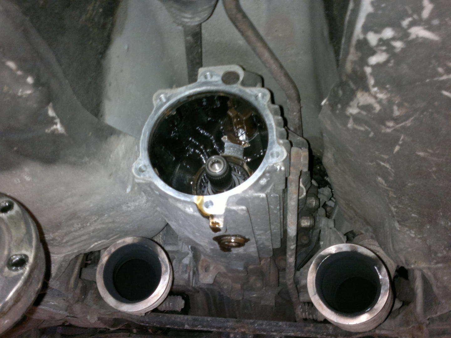

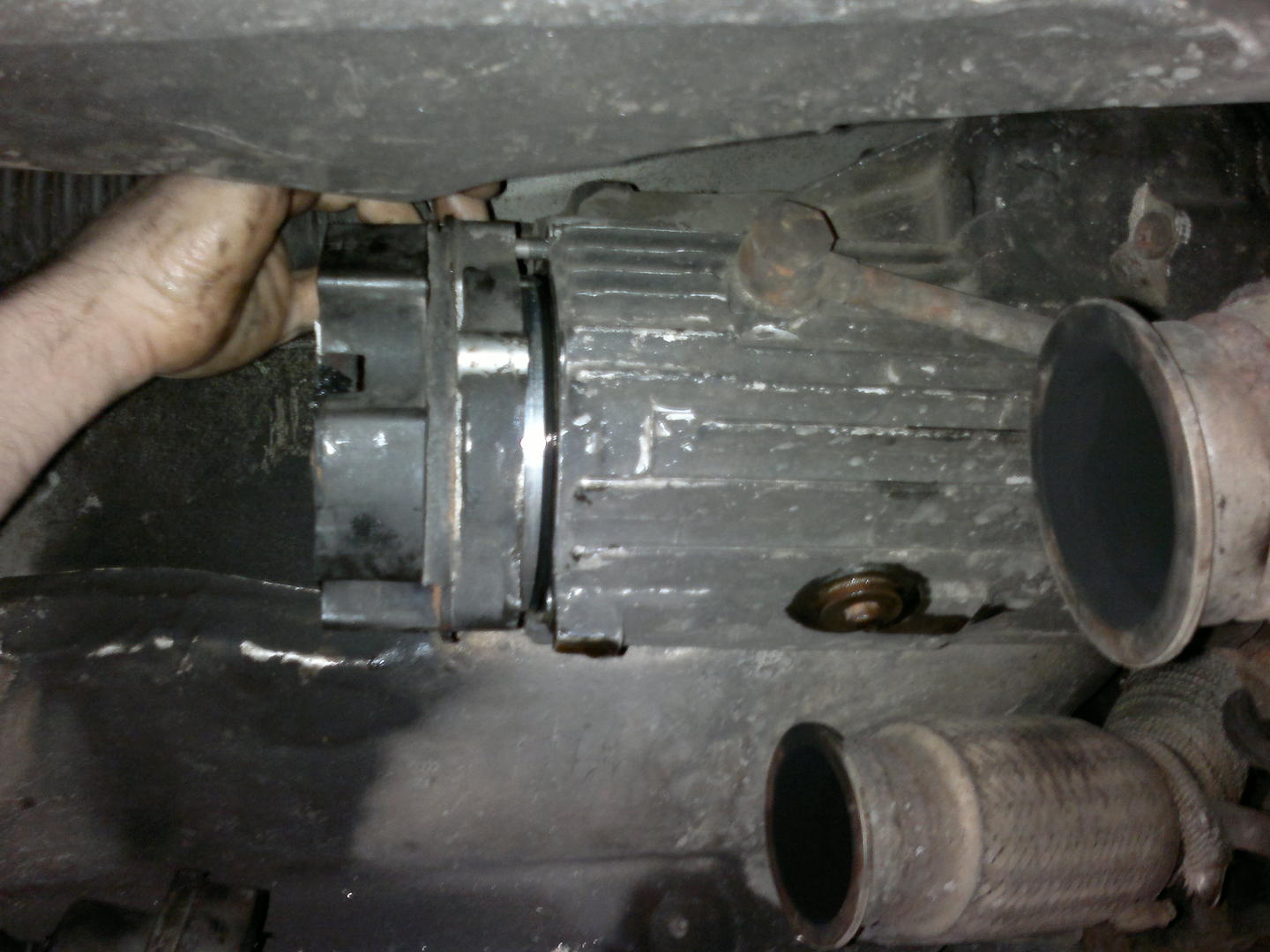

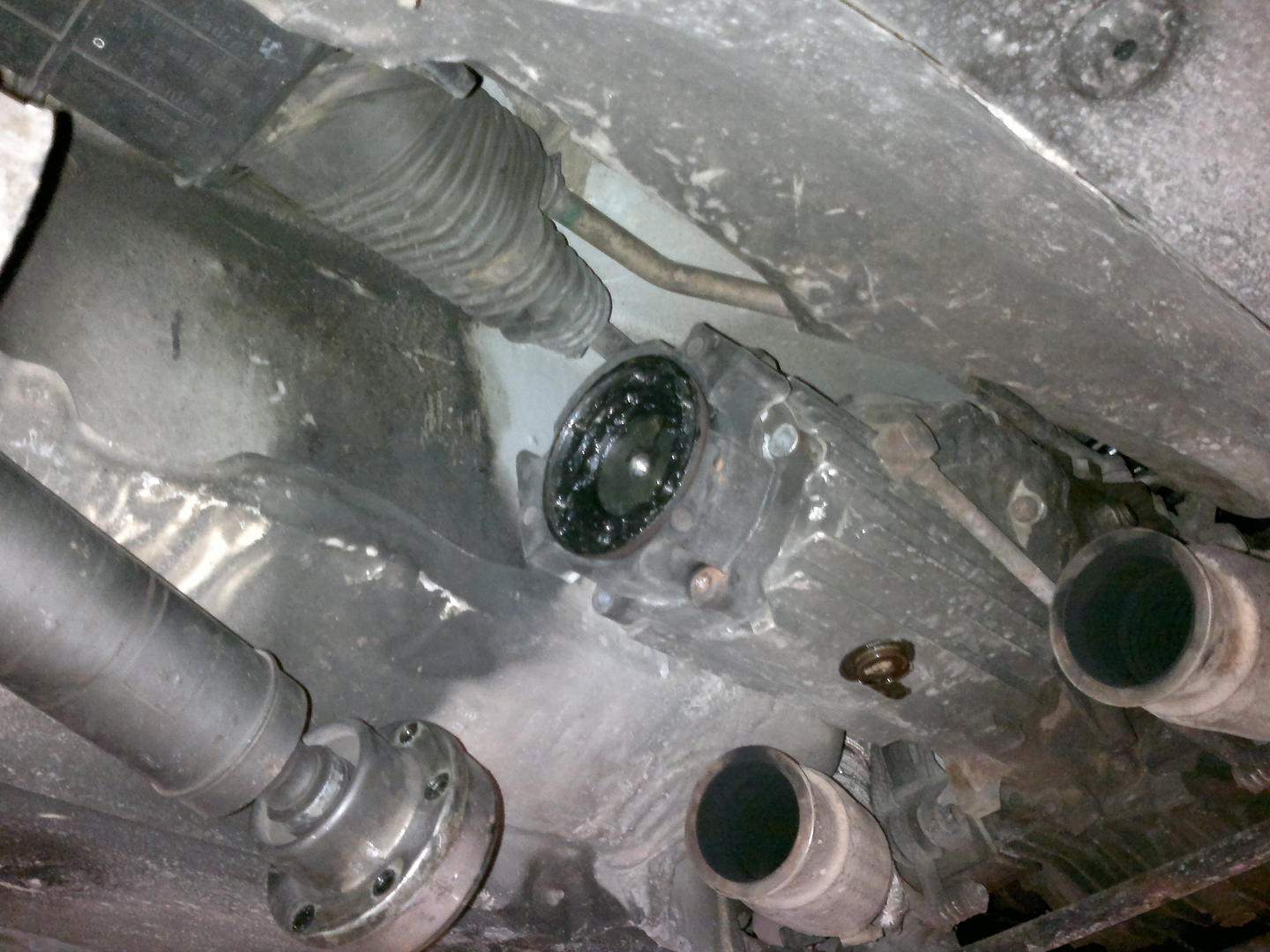

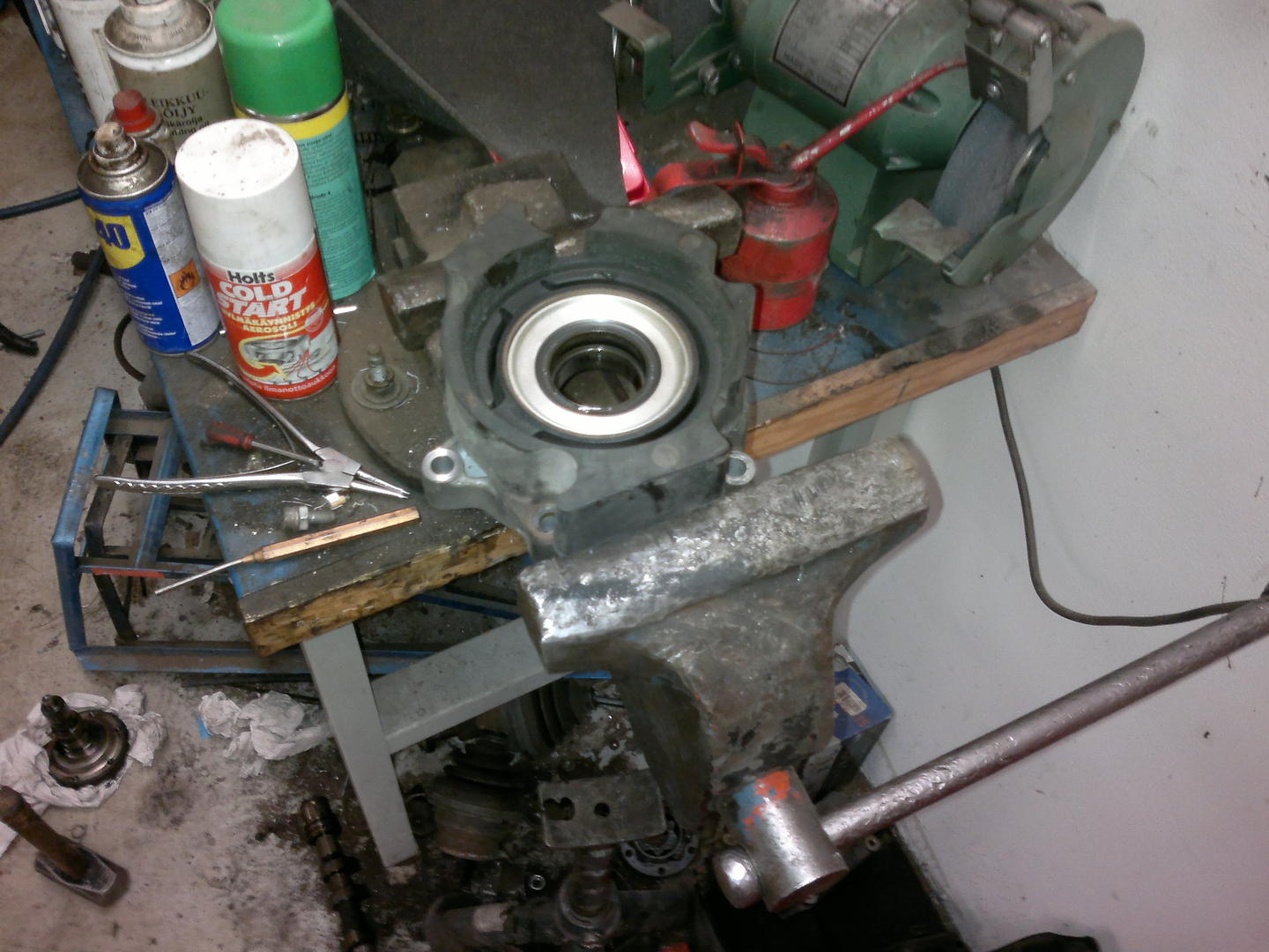

Tuli vaihdettua 4:1 suhteelle torsen. Ihan mukavasti antaa linttaa heti mutkassa näin talvella, eikä puskemisella pilaa.
Ohessa muutama kuva asennuksesta autoon. Vaihdettiin samalla laatikon päätykotelon iso O-rengas ja stefa. Ei maksa montaa kymppiä ja onpa uudet.
Kiitoksia Sipoon pajalle !
