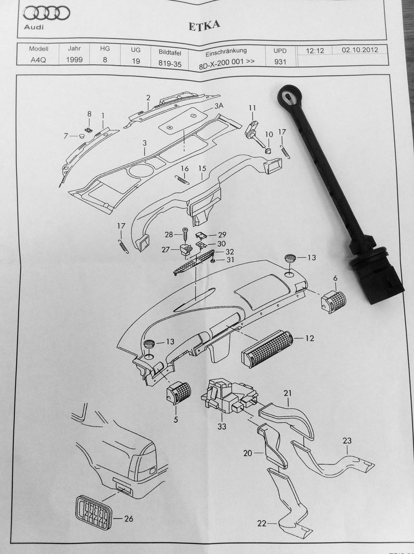

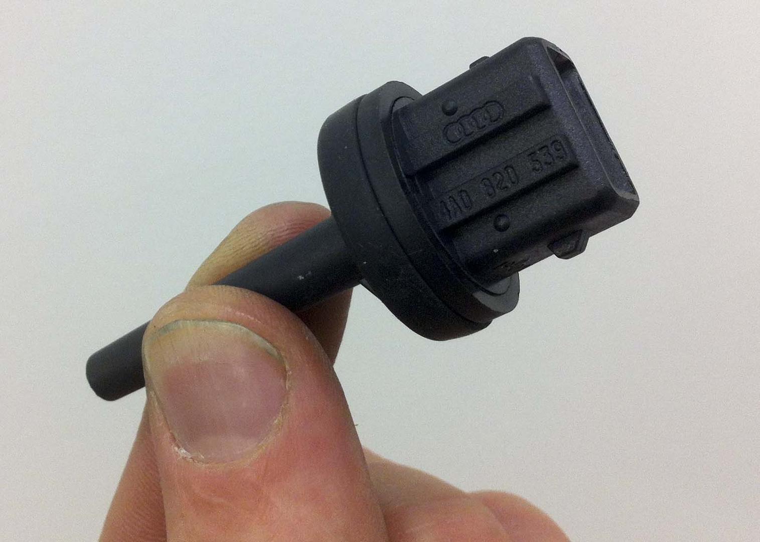

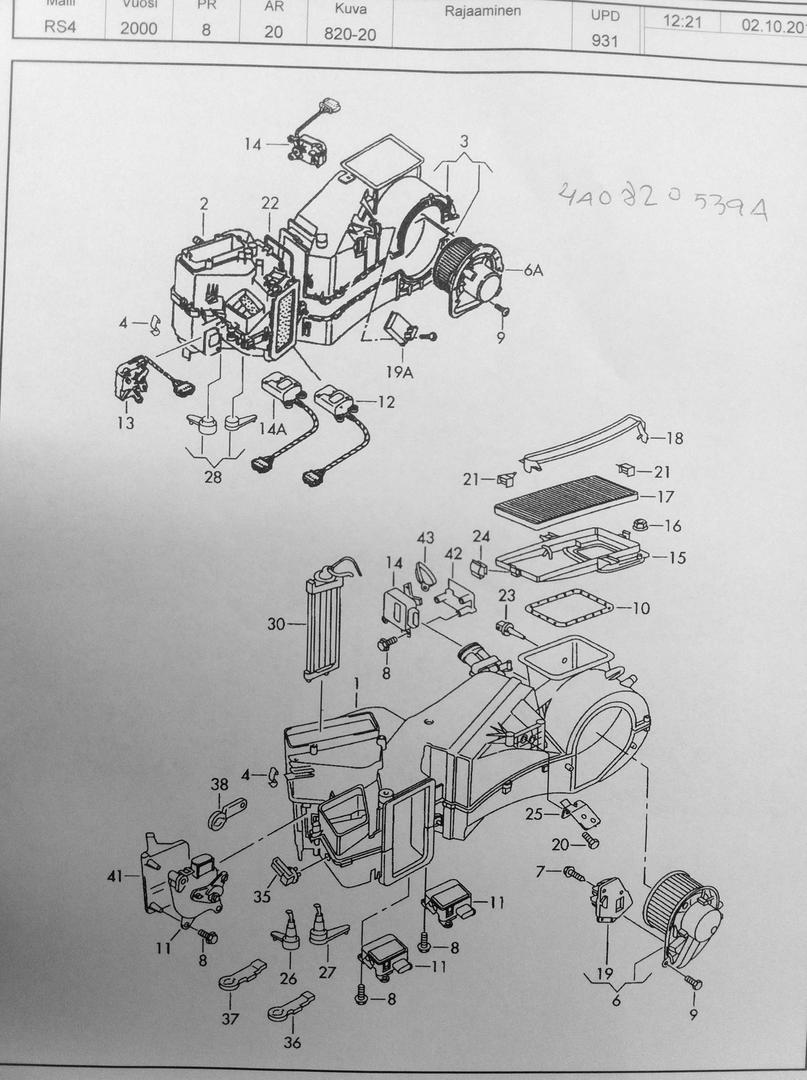

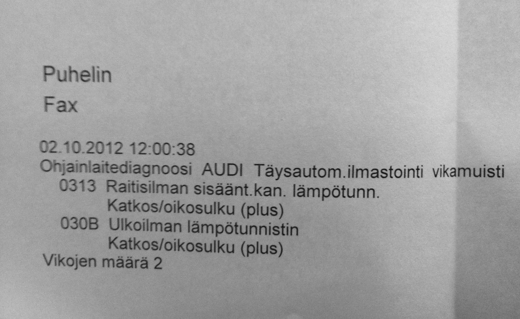

                                • Tässä (#979) viestissä mainittu osa ei ollut ratkaisun avain lämpömittarin lukeman seilaamiseen. Ajotietokoneen lämpömittarin lukemat heitteli +20 -50c välillä säästä riippumatta.
                                  Voiton avain on kuvasta 4696 löytyvä anturi. (osanumero 4A0 820 539)
                                  Löytyy kuvasta 4668 kohdasta 23. Sijaitsee hanskalokeron takana olevan puhallinlaitteen takapuolelta. Kyseisestä anturista oli vikakoodikin ja ilmeisesti sitä kautta puskurissa olevasta anturistakin. Viimeisessä kuvassa tuo anturi jota ensin veikattiin, mutta ei koskaan tarvinnut vaihtaa.
                                  Case closed.
