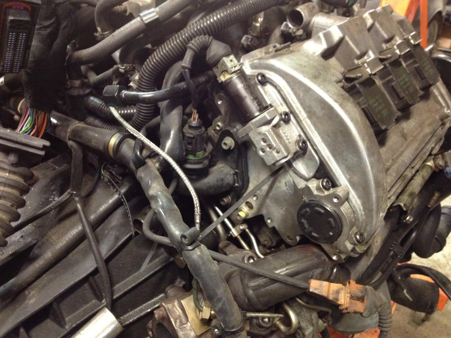

            • Tarkista onko sulla anturi jossa on ovaali pistoke vai neliö. "A" vaihtoehto on muistaakseni ovaali.
              • Pirun nopee vastaus...pitää yrittää käydä kurkkimassa!
                • http://www.audiworld.com/tech/pics/eng54-image006.jpg
                  http://img.alibaba.com/photo/5220211...59_919_501.jpg
                  Tuossa siis vaihtoehdot. Sininen on vanha malli, ilman A:ta. Vihreä on uudempi malli, A:n kera.
                  Jos tarvit, niin multa löytyy halvalla laatikon pohjalta uusi anturi uudemmalla liittimellä eli -A loppuinen osa.
                  Nimimerkillä opiskelin kantapään kautta enkä jaksanut tarkistaa.
                  • No sittenhän tässä selvittiin melko helpolla, kun ei tarvii lähteä ulos kylmään tutkimaan että mitä sieltä löytyy...riittää kun katsoo kesän remonttikuvia niin sieltähän se paljastuu! Sikäli mikäli oikeaa anturia katselen! Kiitoksia tuxo avusta, taidan kuitenkin ottaa anturin samalla kun otan muitakin osia, niin ei tarvii monesta paikasta tilailla! Kiitos kuitenkin avusta ja tarjouksesta!
                    • Väärä puoli :)
                      Se on siinä kuskinpuolen kannen takana sokalla kiinni.
                      • Niin siis kuskinpuolen kannen takana on jälkijäähyn anturi F95 ja apukuskin kannen takana lämpöanturi G2 ja G62 eculle ja mittaristolle. Tai sit multa meni jotain ohi..
                        • Juu...siis nyt puhutaan jo G62-anturista eli tuosta lämpöanturista. Aikaisemmin puhuin myös tuosta jälkijäähyn anturista joka taitaa paikantua tuonne suurinpiirtein paisarin alle!
                          Vaihtoon menossa kyllä kummatkin.
                          • Minä olin vielä jälkijäähyssä, sori :)
