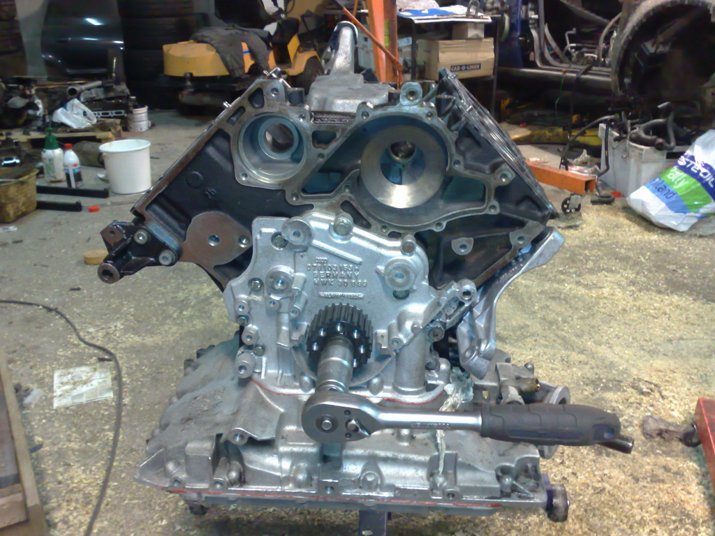

      • Se on lohkon etupäässä, tuossa alahihnapyörän tasossa, siitä suoraan oikealle. Kuvassa näkyy kuusiolokopultti, jonka tilalla prefaceliftissä on anturi.
