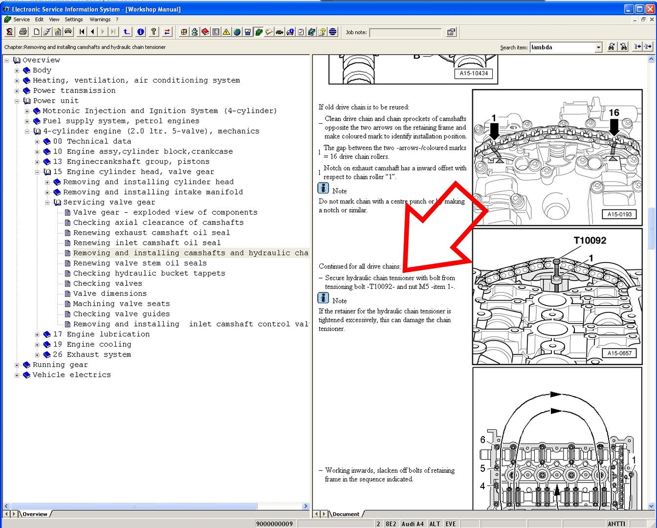

                  • Äkkiseltään korjausoppaassa puhutaan hydraulisesta kiristimestä. Kuvista katsoen näyttää myös aika selvältä ettei se nyt neljällä ruuvilla tule kiinni vaan osa on öljyä varten. Mitä väliä onko jousi ulko vai sisäpuolella? Kai se nyt on päivän selvää että niissä on esikiristysjousi, eikai niitä muuten tarvitsisi puristaa kasaan ennen asennusta paikalleen.
