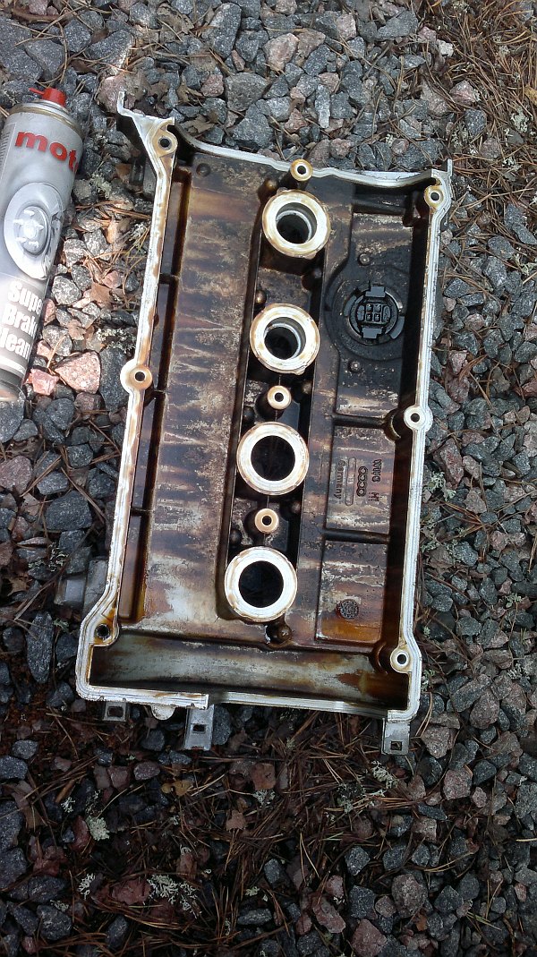

                                                Voi myös olla että koko pannu on karstasta niin tukossa että sen takia ei paineet riitä. Ei olisi ensimmäinen.
                                                Miltäs yläkerta näytti venakopan alta?

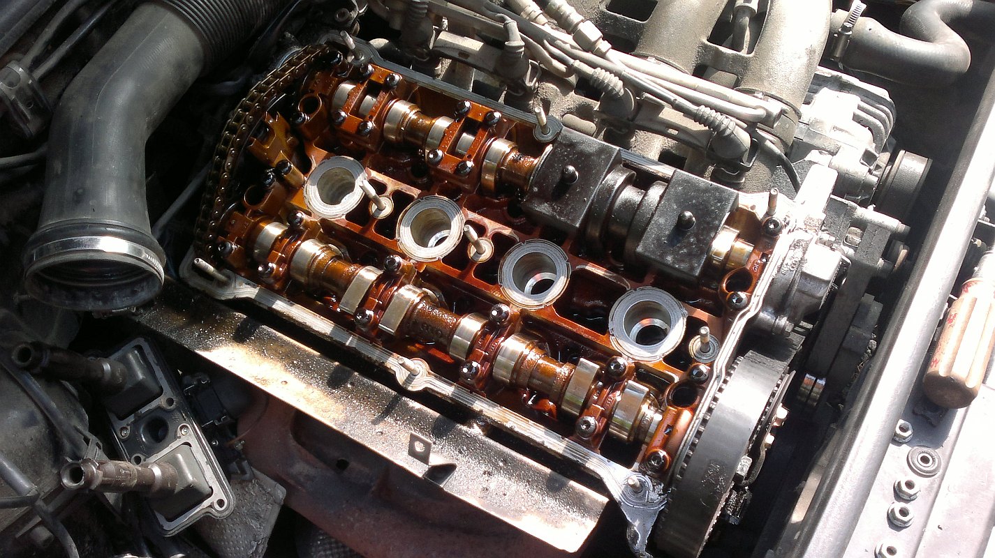

                                                        Venttiilikoppa näytti kyllä aikalailla mustalta ja karstaakin näytti olevan jonkin verran, en sitten tiedä mikä on normaalia 220 000km ajetussa autossa?
                                                        Tossa on pari kuvaa:
                                                        Vanha kiristin - http://s129.photobucket.com/albums/p...9-18110809.jpg
                                                        Nokat - http://s129.photobucket.com/albums/p...9-16141835.jpg
                                                        Ja uusi kiristin hollilla - http://s129.photobucket.com/albums/p...9-16153900.jpg
                                                        Ja tuon äskeisen videon ääni kuulostaa kyllä aikalailla erilaiselta kun meikäläisen autossa, videolla saattaakin olla tuo kiristin/ketju vaihdon tarpeessa. Omasta autosta kuuluu lähinnä sirinää kierrosten mukaan.

                                                          Ketjuhan tuolla rällättelee. Vähän sellainen dieselmäinen ääni.

                                                              Mun mielestä ei oo kyllä pahemmin karstottunut tuo yläkerta Jumppakuutio:lla. Eikä tuo kiristinkään näytä pahalta, ku ei oo edes uria tullu liukupintoihin.
