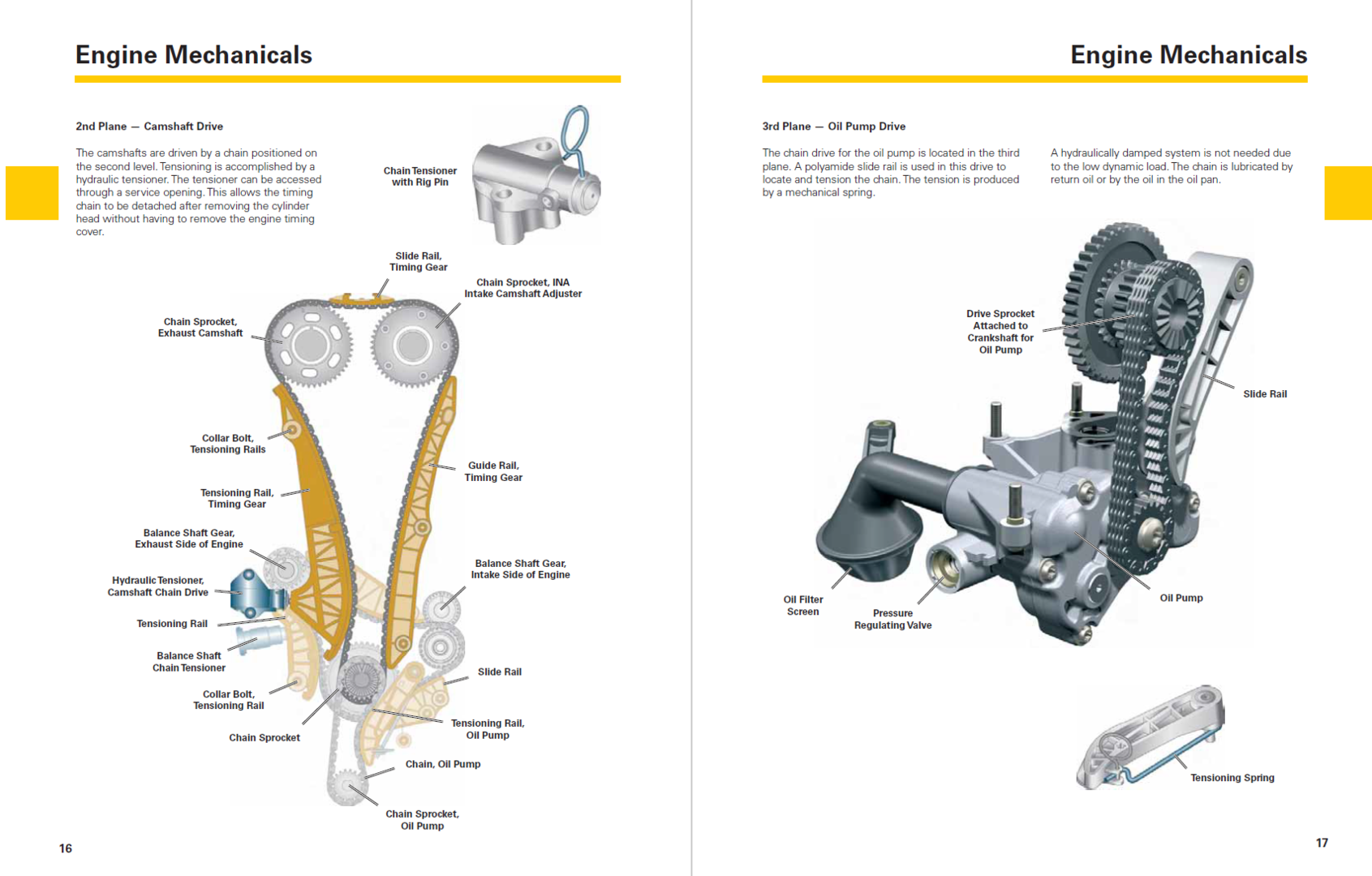

                    Edit: onko kyse siis tuon näköisestä koneesta kuin kuvassa? Tossahan on useampi kiristin tasapainoakselien vuoksi, liukuja ja ties mitä.. mitä kaikkea remontissa vaihdettiin siis? Pelkkä jakopään ketju ja kiristin?
                    https://techtips.alleuro.com/wp-cont...nical-info.pdf
