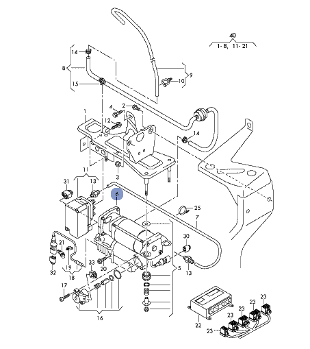

                                                            • Onko tämä kompuran ilmankuivain jossa ryynit ovat kompuran kanssa ns. samaa pakettia? Yritin etkan kuvasta tulkita, mutta en ymmärtänyt.
                                                              Olisiko jollain myös ohjetta miten nämä ryynit saa esille, että ne voisi kuivata ?
