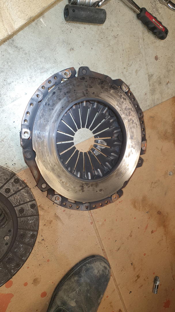

        Nyt on laatikko lattialla. Kommentteja? Asetelma oli jämptisti kiinni, mutta ei ole ottanut tasaisesti?

        • Olisiko voinut käydä niin, että asetelma ei ole asettunut kunnolla ja suoraan, eli jäänyt jotenkin kanittamaan ohjuritapeille?
          • Kaikki lienee mahdollista, mutta tapit oli kyllä pohjassa mielestäni. En toki osannut kiinnittää huomiota tuohon purkaessani. Onkohan tuolla ollut miten iso vaikutus pitoon? Pinta-alaa vähemmän, mutta painetta per neliö enemmän...
            ainakin vauhtipyörässä pultin kohdissa näkyy, että asetelma on ollut kiinni vauhtiksessa.
            • Kymysys, tartteeko asetelma uudet pultit? Tiukallahan ne ei ole, eikä juuri maksakkaan, mutta tänään ajattelin kasata ja enhän mie ennakoinut...
              • Ei tarvi uusia pultteja..
                • Mä uusein (en siis S3, se oli DSG :D), koska ei kalliita ole. Vanhatkin voi laittaa lukitteella, eikä venytä ja kiristä niitä naama irvessä. Tarkkana momentin kanssa.

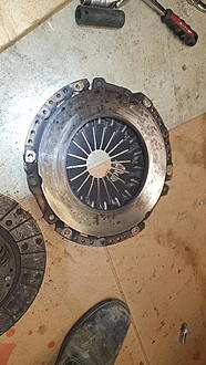

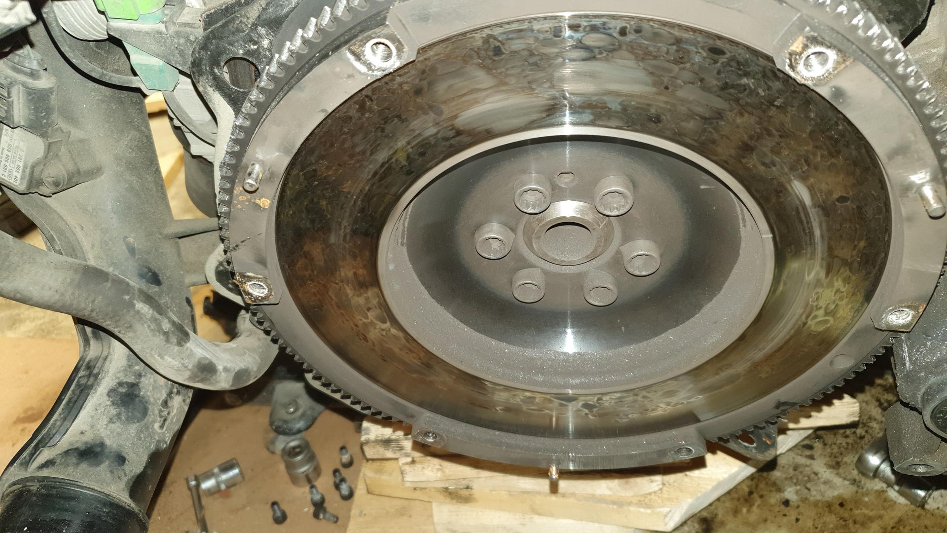

                  • Voi pylly. Kävin laittamassa uuden helicoilin siihen laatikon kiinnikkeeseen, jossa oli kierteet korkannut ja samalla putsasin paineasetelman ja vauhtipyörän. Vauhtipyörää en niin tarkkaan katsellut, mutta asetelmassa näkyy olevan ulkokehällä millin, tai kahden hiushalkeamia. Eivät tunnu kynteen, mutta jarrusprayllä puhdistettaessa jäivät näkyviin selkeästi. Tarkoittanee, että se on etsittävä uusi asetelma? Kytkytin luistellut ja polttanut asetelman? Kuvassa vauhtipyörä, joka parempi, mutta taitaa siinäkin hyvin pieniä jälkiä olla? Pitää rönytä tuonne alle likasemmissa vaatteissa vaikka kisojen jälkeen, tai huomenna..
                    edit: En malttanut odotella. N. 1-2mm jälkiä noin viidenneksellä kehää kitkapinnalla. Itse uskaltaisin läjätä tuolla ja uudella asetelmalla(joka siis huonomman näköinen). Tämä ei kuitenkaan kierrä edes 8krpm ja ulkokehä kulutuspinnan ulkopuolella on ehjä. Mielipiteitä?
                    Click image for larger version  Name:	20200719_153424.jpg Views:	0 Size:	80,9 Kt ID:	1894274 Click image for larger version  Name:	20200719_152351_resized.jpg Views:	0 Size:	82,2 Kt ID:	1894272
                    Viimeksi muokannut Ugemi; 19.7.2020, 19:15.
                    • Jos tuo on se parempi osa niin roskiskamaa molemmat. Tuo kitkapinnan kunto kertoo jo paljon, en olis ilman halkeamaakaan laittanut kiinni ilman sorvaamista.
                      • Jees. Se on sitten sillä selvä. Oliko sachs edelleen se ns. varma valinta, vai onko ehdottaa jotain muuta tuonne 600Nm tienoille? Nyt oli ccc-motorsportin tms. käikäle, joka on siis sachin asetelma heidän värillään, en tiedä onko jotain muuta tehty sille... Vauhtis oli heidän myös. Nyt oli massalevy, mutta ajattelin laittaa tilalle sintterin. Jousittamaton sachin levy on jo tallissa, kun alunperin oli vain tarkoitus se heittää sisään.

                          Itse suosittelisin kyllä tuota sachsin täyttä kytkin pakettia missä tulee uusi vauhtipyörä myöskin. Tuo sun vanha vauhtis on kyllä just sen näkönen että ei ilman sorvaamista kannata laittaa enään takaisin. Itellä oli tuo sachsin paketti edellisessä 8l s3 ja nyt on myös nykyisessä 8v s3 kiinni. Tokihan siinä tulee ihana kalkatus tuon kovan vauhtipyörän myötä tyhjä käynnille :D kavereillekkin tuota pakettia tullut laiteltua 8p s3 ja cupra leoneihin :)

                            • Ei tule sorvilla hyvä. Pitäisi ajaa kivellä tms aiheeseen tarkoitetulla välineellä. Ainakin suoraan pyörään onnistuu mw steelillä ja varmaan jossain muuallakin. Poteropyörää kannattanee kysyä.

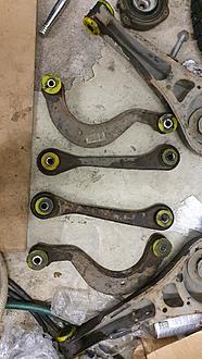

                                  Viime viikolla sitten taakse puslat. Välillä takaa on kuulunut narinaa ja kun keulaan aikanaan uusiessa taaksekin olin tilannut stronflexit, niin nyt viimein tuli niiden aika. Muuten meni hyvin, mutta yksi oli tiukemmassa. Lisäksi jäi kamala haritus, mutta säädettävähän ne kulmat on kuitenkin, eli sinällään ei väliä. Oli vain villin tuntuinen koeajolla.
                                  Alla pari kuvaa myös asennuskalustosta ja siitä tiukemmasta pultista.
