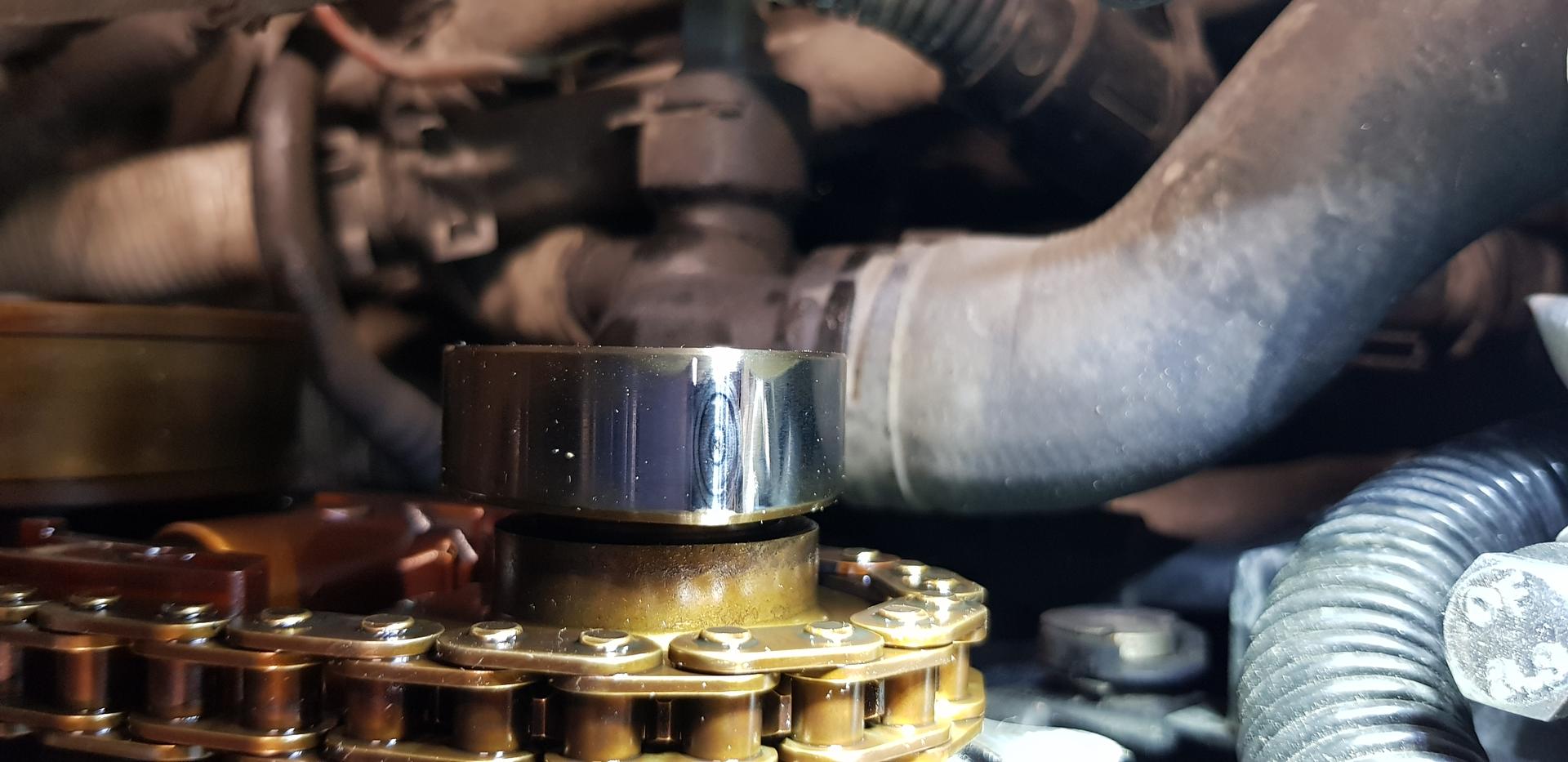

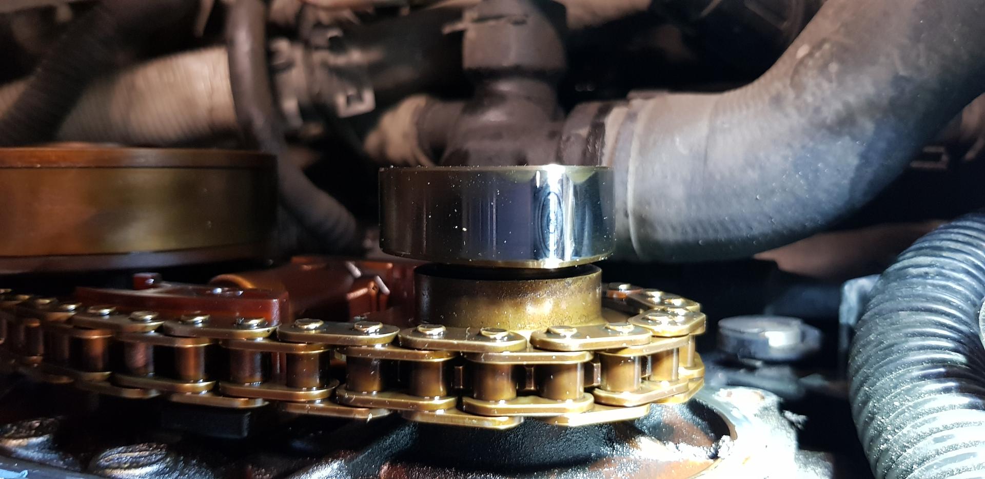

  • Jos oikein googlettelin, niin keinuvivut sinällään eivät ole ongelma, mutta se klipsu siellä ei nostimen päässä(olipas huonoa suomea) voi irrota? Pitänee tarkastaa nuo. Nehän näkee nähtävästi kun on venttiilikoppa irti?
    Ymmärsinkö siis oikein googlauksen tulokset, nuo eivät sinällään mene helposti rikki, mutta riittävillä kierroksilla irtoaa se lukitussokka/klipsu helposti toisesta päästä ja sen jälkeen keinu pääsee liikkumaan vähän miten sattuu? Mikäli näin, niin tarkastan ja kovaa ajoa, mikäli ovat kiinni.
    Noihin on laitettu nähtävästi jotain shimmejä, onko mitään tarvetta? Kuulosti vähän hassulta, näin lisättäisi nähtävästi jännitystä, mutten ole varma onko tuo järkevää.
    Öljypunpun ketjun kiristintä ei liene tarvetta uusia?
    Viimeksi muokannut Ugemi; 11.3.2019, 09:36. Perustelu: kiristin kyssäri..
    • Keinuista hajoaa rullan laakerointi, samanlaista ykköslaatua kuin öljyruiskutkin. Venttiilikoppa pois ja heiluttelee keinuja sivuunnassa, kun nokka ei paina venttiiliä auki. Ehjä keinu pysyy kohtuu tukevasti paikallaan, kun nostin painaa sitä nokkaa kohden. Venttiilin päässä keinulla on joitakin millejä sivuuntaista vapaaliikettä. Jos keinun saa liikkumaan pienellä voimalla esimerkiksi meisselin kärjellä kopauttamalla, niin tuhoutuminen on alkanut ja kaikki uusintaan.
      Kertoiko google millä kierroksilla klipsut alkaa irtoilla? Ehkä niiden klipsujen alle voi laittaa jotain shimmejä, muita paikkoja siellä ei ole.
      Öljypumpun ketjulla on vähän samantyyppinen liu'ullinen kiristin kuin nokkaketjullakin, joten kai se voi kestääkkin.

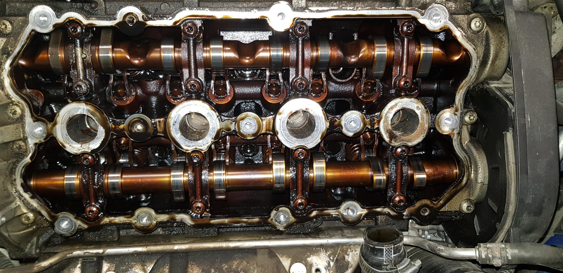

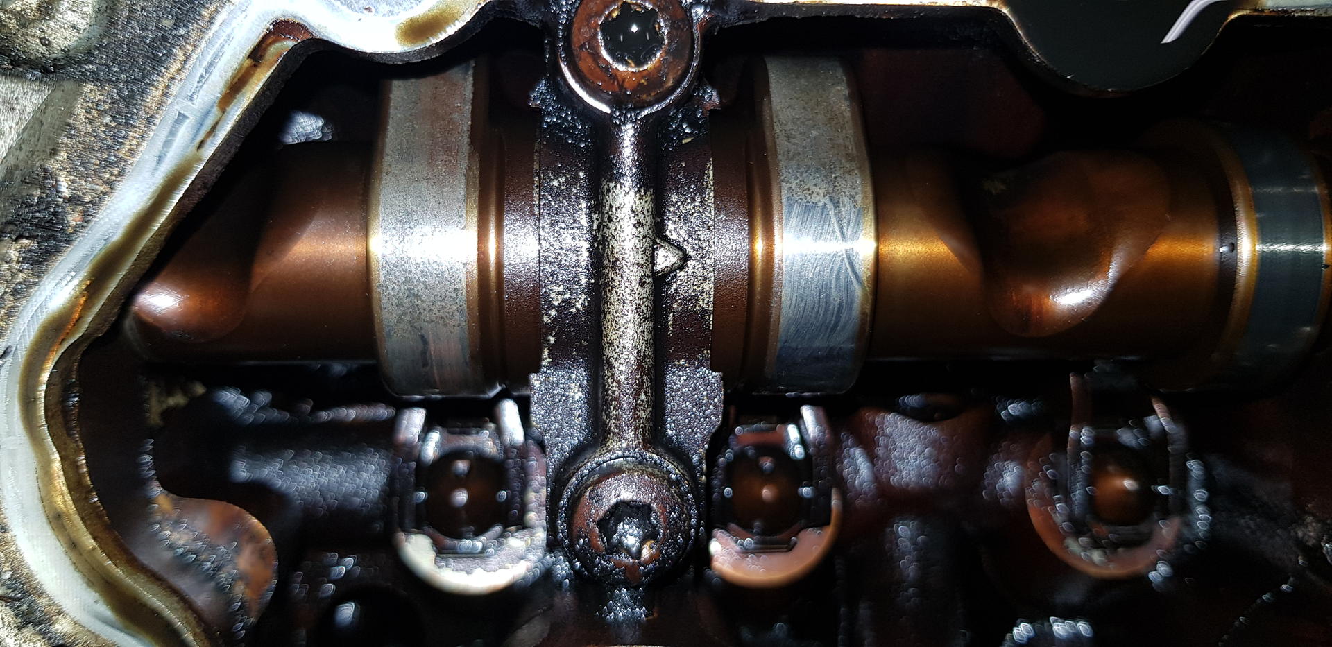

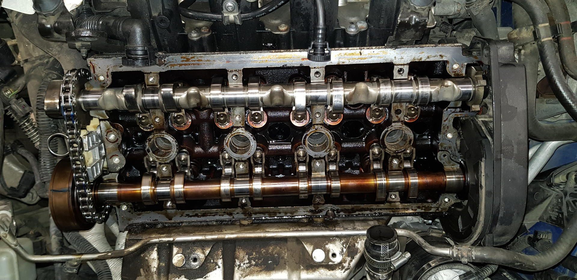

          • Hupsista saatana. Pitäskö huolehtia tosta nokan pinnasta? Vissii pinta lähteny. Karkee kynteen. On lähimpänä kp pumppua olevat venat. Eihän voi johtua paineen nostosta? Tuo lienee pakko vaihtaa.
            Imunokan vaihto ei liene sen kummempi jumppa kun ketju oli kuitenkin vaihtumassa.
            • Nää vaan on tällaisia. Minulla on paljon pahemman näköisiä nokan pintoja koneessa pyörimässä keinurullien hajoamisen jäljiltä. Ei niihin juuri vesihiomapaperilla parempaa pintaa saanut, eli kohtuu hyvä karkaisu on ainakin AXX:n nokissa. Eivätkä ole muuttuneet mihinkään 50tkm ajolla sen jälkeen. Mites keinut, onko väljiä? Näyttää karstan väristä päätellen tuokin kone nähneen longlifea. Nokkapukkikehikon nostaminen voi tuoda vielä lisää mielipahaa. Nokkien laakeripinnat on yleensä huonoimmassa kunnossa olevat paikat näissä vehkeissä.
              • Keinut ei heilu ja on ihan jämäkästi paikallaan. Karstaa tosiaan on vähäsen nokkapukkien päällä ja ton nokan rullissa on samaa jälkee yllättäen.

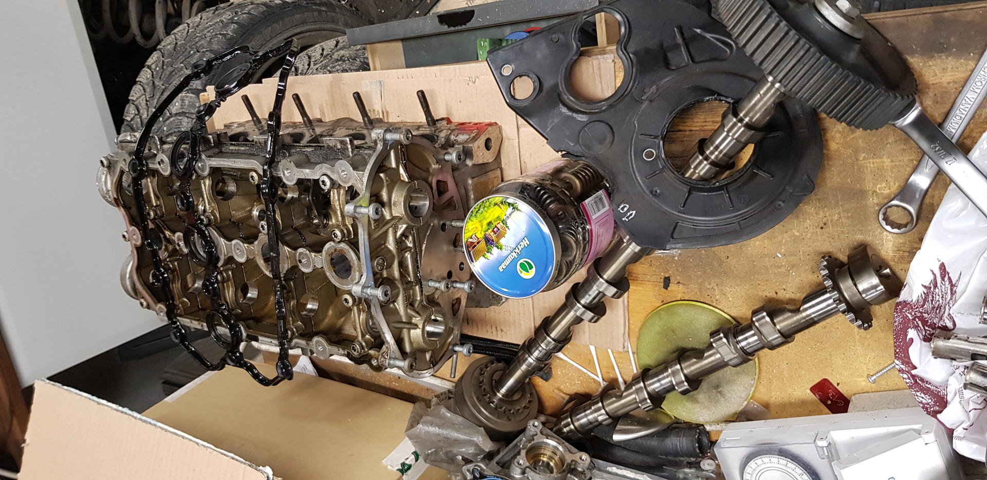

                Tossa pöydällä on ehjä nokka ja muuta asiaan kuuluvaa. Auton pitäs vaan maanantaina olla laakkosella kolarikorjaamolla, mutta ei kait vaihdossa mitään ihmeellistä ole.
                Punpunkin kohta kulunut..
                Viimeksi muokannut Ugemi; 22.3.2019, 20:24.
                • Tuplat enkä.osaa kännykällä poistaa. Prkl.

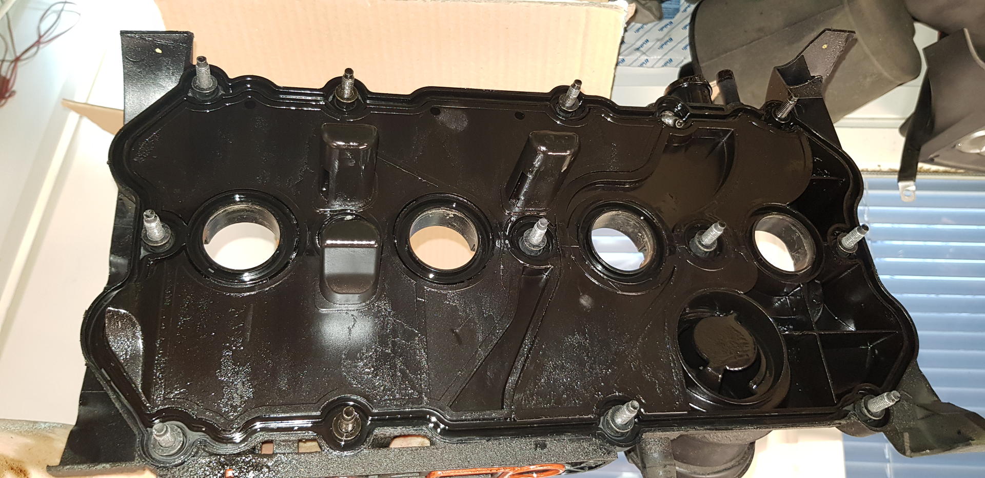

                  Uudempaa nokkaa ja keinuja. Uusi nokka oli siis virheetön ulkonäöllisesti, sekä sen mukana tuli rullia, joilla perimätiedon mukaan ajeltu 70-90tkm. Olivat joka tapauksessa nättejä ja pyörivät hyvin, niin laittelin kaikki näitä. Olisi pitänyt uskoa teitä ja ostaa kaikki uudet etukäteen, mutta josko nuo nyt kestäisi taas satkun noillakin. Nokan vaihto tuli tosiaan tehtyä tussimerkeillä ja silmämääräisesti, mutta onneksi rattaan yksi pykälä on niin paljon, että näki kun meni ensin pykälän pieleen. Äsken kävin muutaman sata metriä ajamassa, niin tuntui toimivan. Pyöritin toki kampiakselin päästä ensin räikällä pari kierrosta. Hävikiksi muodostui yksi t30 kärki, joka on jossain apurungon päällä varmaan. Perjantai yönä hommat loppui puoli yhdeltä tuohon. Lisäksi ei ollut luottoa omaan pienempään momenttiavaimeen, niin kävin tänään ostamassa uuden, että sai nokkapukit ja venttiilikopan kiinni suunnilleen oikeaan tiukkuuteen.
                  8Nm+90astetta oli nokkapukit ja 10Nm koppa. Tiedot oli jonkin toisen 2.0tfsi:n kannesta, mutta kuvan mukaan oli samanlainen hässäkkä, niin uskalsin pistää nippuun.
                  Viimeksi muokannut Ugemi; 24.3.2019, 17:07.
                  • Öljyruiskujen momentti? 15-20 huitteilla? Lukitetta?
                    Intternetti ehotti 10Nm lukitteella. Biltsun sinisellä mennään.
                    Sinne se läjään meni. Hieman oli haastava saada kaikki rälläköinnin hiput pois pumpusta. Vaikka oli foliota, niin silti liukkarilla huuhtelin sitä ihan reilusti ja sitten öljyä huitasin sisään. Hieman oli haastava saada ketjupyörät paikallaan ketju paikalleen. Piti jättää välistä ensin se metallinen korsetin näköinen systeemi pois ja ujuttaa jälkeenpäin paikalleen. Toinen lystikäs asia oli ne kytkinkopan sisällä olevat kaksi pulttia. Toisen sössin sinne kopan sisään ja olipahan hauskaa sitä pois ronkkia. Vitsinä sieltä löytyi toinenkin, joka oli ö-pohjaa irrotettaessa sinne lentänyt kait. Noh, kaikki läjässä, starttia ilman sytkää hetki tovi ja nyt on huuhteluöljyillä auto pihalla.
