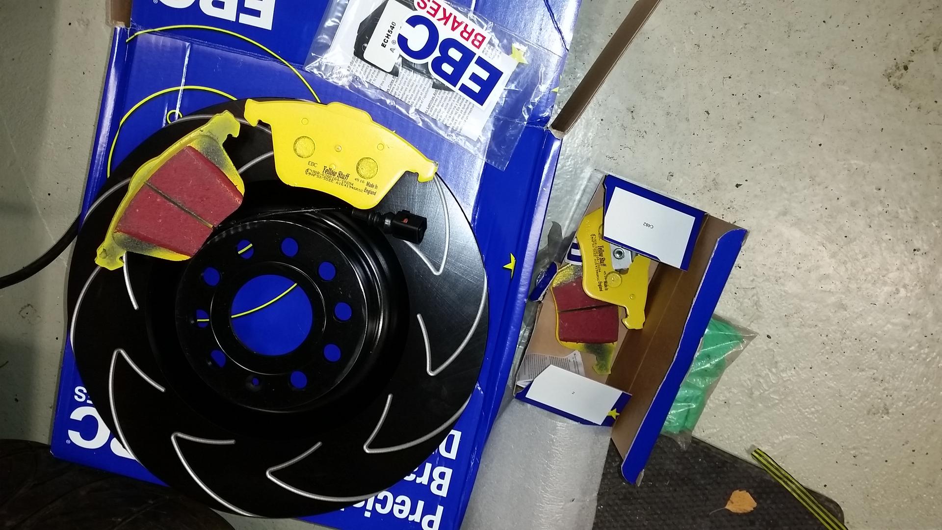

                            Oli vaan rei´itettyä tarjolla, joten jäi ottamatta. Otin EBC:n v-uralla tms. ja yellow stuffit, sai ihan suomesta reilulla kolmella sadalla.

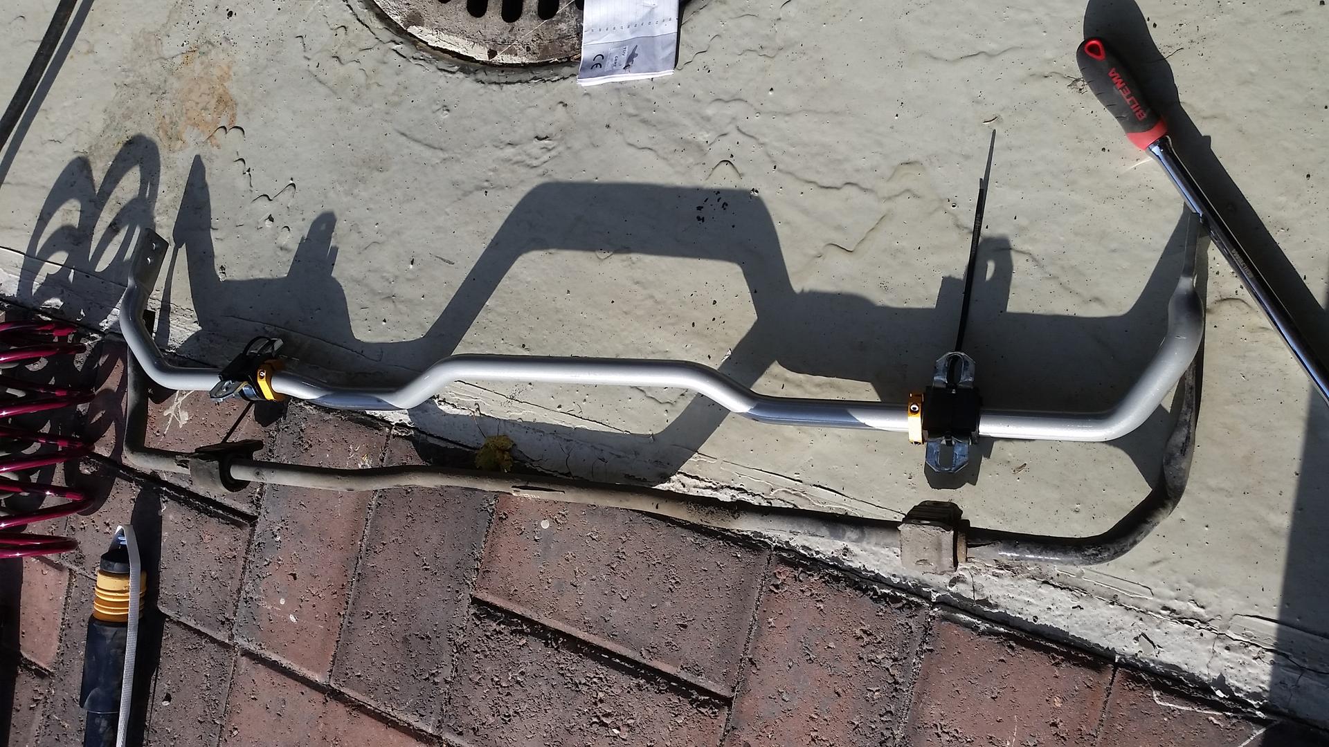

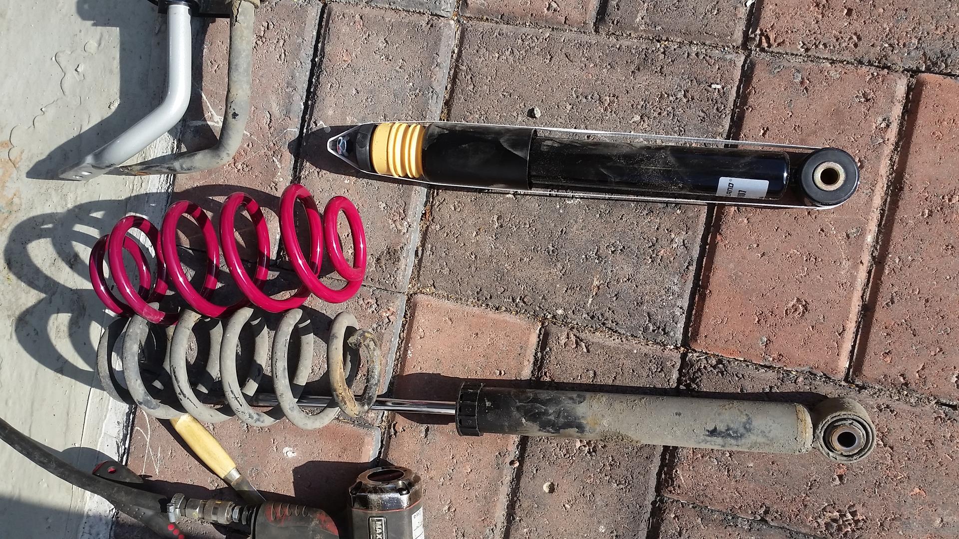

                            Edittiä. Lauantaina aloitin pelkääjän kulman vaihdolla ja äsken sain myös takapään ja whitelinen 24mm takavakaajan vaihdeltua. Parikin vastakappaletta antoi joko vulkanoinneista tai hitseistä irti ja alkoi pyöriä mukana. Toinen pelkääjän yläpäästä ja toinen vakaajan kiinnityksistä. Kuskin kulmasta joku oli joutunut jo aiemmin rälläköimään oletettavasti samasta syystä yhden pultin pois.
                            Jäi se karvan keulimaan vielä. Keula on säädön alarajalla ja perässä n. sentti alalaidasta.
                            Viimeksi muokannut Ugemi; 24.9.2017, 15:27.
                              Pakko kehua, on miellyttävä. Jäykkyys on takana 13/20 ja edessä muistaakseni 11/20.

                                                      Jarrut ei enää ole täristäneet, mutta kevääksi kuvan mukaiset alle testiin. Kalustokuva myös syysvahauksen jälkeen :)
