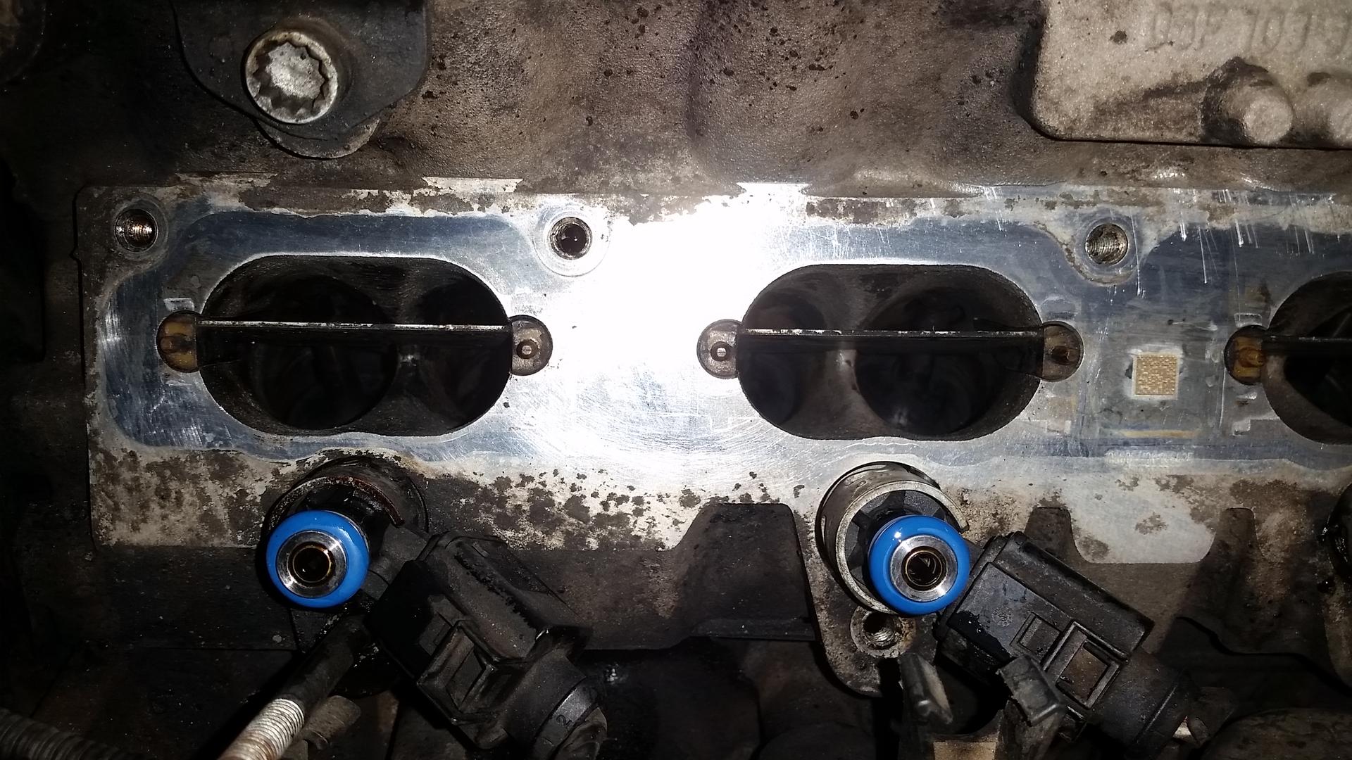

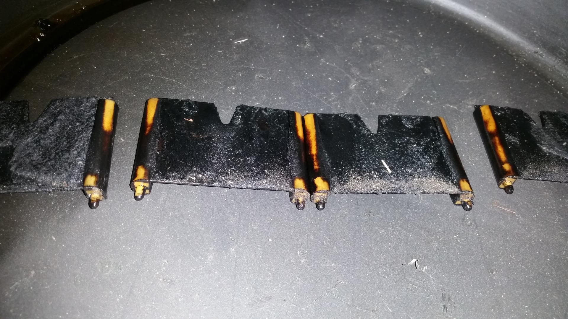

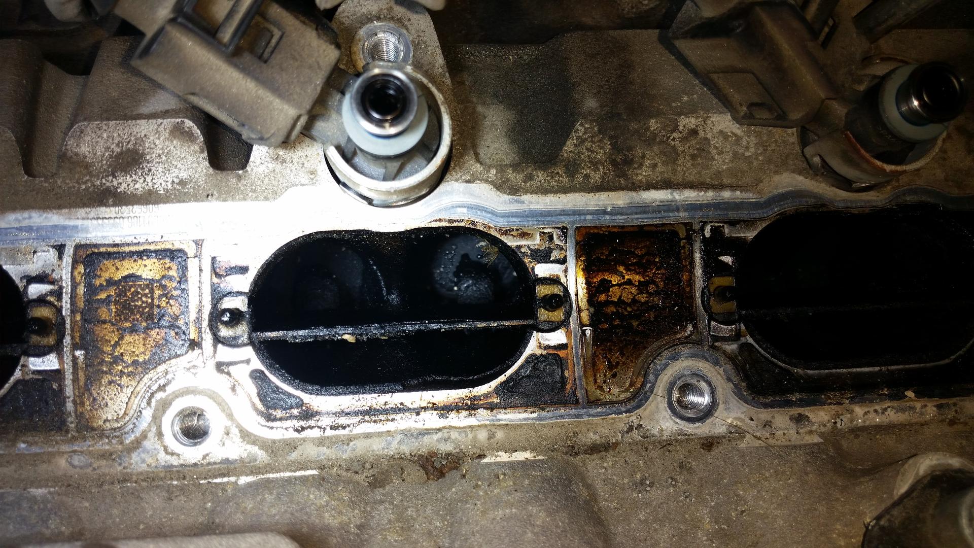

                      Seuraavaksi pitäisi imusarja putsailla. Ostin jo moiseen pari purkkia aineita ja tiivisteet suuttimille on myös parkissa. Arpomista vielä, jaksaako tänä vkl alkaa tehdä, vai välipäivinäkö vasta..
                        Aika klassisen näköistä. Hieman joutui etsimään imusarjan tuen alempaan pulttiin käypää hylsyä, xzn m9 ei löydy ihan joka hyllystä :(
                        Ensi viikolla sitten läjään taas :)
                          Ota samalla suuttimet irti ja putsaa niiden päät. Tiivisteiden uusinta on kyllä hankalaa jos ei ole asennus kartiota.
                            Harmi kun kaikki jäivät kiinni lohkoo, kaikki, ei tarvitsisi edes vaihtaa noita tiivisteitä. Mikäs niiden päissä on?
                              Päät karstoittuu, tosin mitä kaverin Passatiin imusarjan vaihdoin niin päät ei olleet mitenkään erityisen huonot. Autollakin oli toki ajettu vain 90tkm. Jos suuttimet jäivät kanteen niin antaisin niiden olla, koska liekkirenkaiden vaihto ei tosiaan onnistu ilman erikoistyökalua.

                                            Viimeinen/tarkin kuva on kesken homman, mutta pääpiirteissään valmis.
