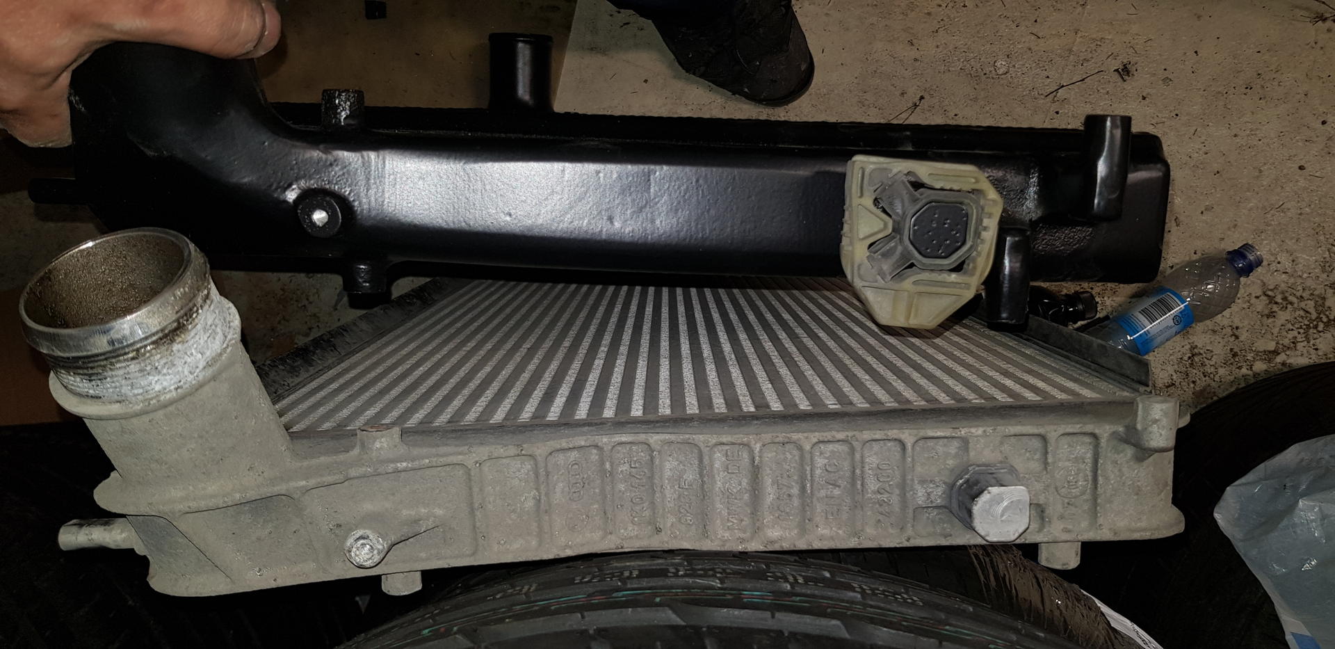

  • Tuli ennen pyhiä uusittua apurungon pultit, kun viimeksi pistin läjään vanhoilla. Samalla pistin nuo kaulukset, joiden pitäisi apurungon kolinoita vähentää. Samalla strong flexin puslat eteen. Käytännössä tarkoitti apurungon ja alatukivarsien tiputtamista, että sai puslat vaihtoon. Nämä siis tein sen vuoksi, että saan varmistettua epäilykseni iskarien kolinasta. No näinhän tuo pikaisella koeajolla kuulosti olevan, eli iskarit mielestäni piti yhä meteliä. Lähdin tallista, joten täyttä varmuutta ei vielä tullut, nuo kun ei lämpöisenä pitänee aiemminkaan meteliä. Aina kun taas lähtee ulkoilmassa, niin kuuluu kaikissa hidasteissa, kaivonkansissa yms. epämääräinen kolahdus. Muuten alusta tuntuu toimivan hyvin kyllä. Pitää nyt laittaa sitten valitusta Vogtlandille :(
    Samoilla lämpimillä heitin tuon wagnerin ic:n paikalleen. Ei se ainakaan haittaa siellä. Ja kun nyt siellä oltiin, niin tuo 165 bar fprv meni paikalleen kanssa. Ajattelin pääseväni helpommalla kun puskin oli poissa edestä. En nyt tiedä vaikuttiko tuo niin paljoa, mutta onpahan paikallaan.

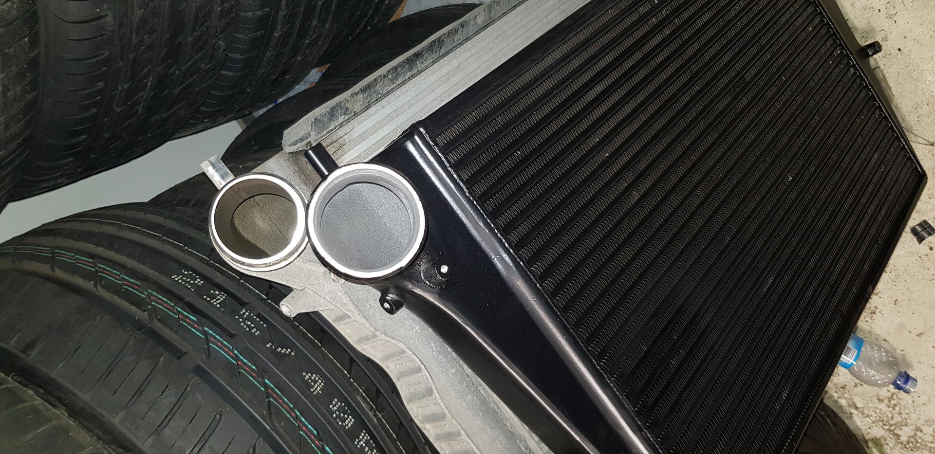

    Samalla huomattu, että ilmastoinnin kenno on vähintään kypsä, alimpien rivat alkoi varista pois välistä kun asenteli sitä takaisin. Olkoon nyt siellä niin pitkään kuin toimii..
    Samalla vaihdoin 17" talvikumit paikalleen, kun tässä on ajeltu välikelin renkailla. Pakko myöntää, että ei siellä liikaa tilaa ollut. Eteen vaati toiselle puolen 13 ja toiselle puolen 15mm spacerin, että ei ottanut tasapainotuspainoihin kiinni satula.

    • Moni muukin asia saattaa siellä edessä koputtaa kuin vain iskarit ja ripustukset. Omassa on tähän mennessä löytynyt esim. kallistuksen vakaaja joka otti kuopissa kiinni korissa olevaan vaihteiston suojamuoviin kiinni. Auto ilmassa tätä ei huomaa.. Toisena oli kustomi turbon imuputki joka koputtaa jarrunestesäiliön korkkiin. Kolmantena löyty webaston vesipumppu joka koputti jarrupääsylinterin runkoon alapuolelta. Kaikki kopinat ja kolinat kuuluu hyvin sisälle ja kuulostaa ihan siltä että jossain olisi väljää ripustuksissa.
      Ässän vakio välijäähy virtaa n. 380hp 1.65bar lämpöjen ollessa vielä normaalit. Tästä eteenpäin ei oikein virtaa enään. Pitäis tuo wagneri tilailla itellekin keväällä kun kelit lämpiää.
      Bar-tek myy 40% isompia suuttimia jolloin ei tarvi nostaa korkeapainetta yhtään. Omassa nyt n.110 bar maksimi paineet.

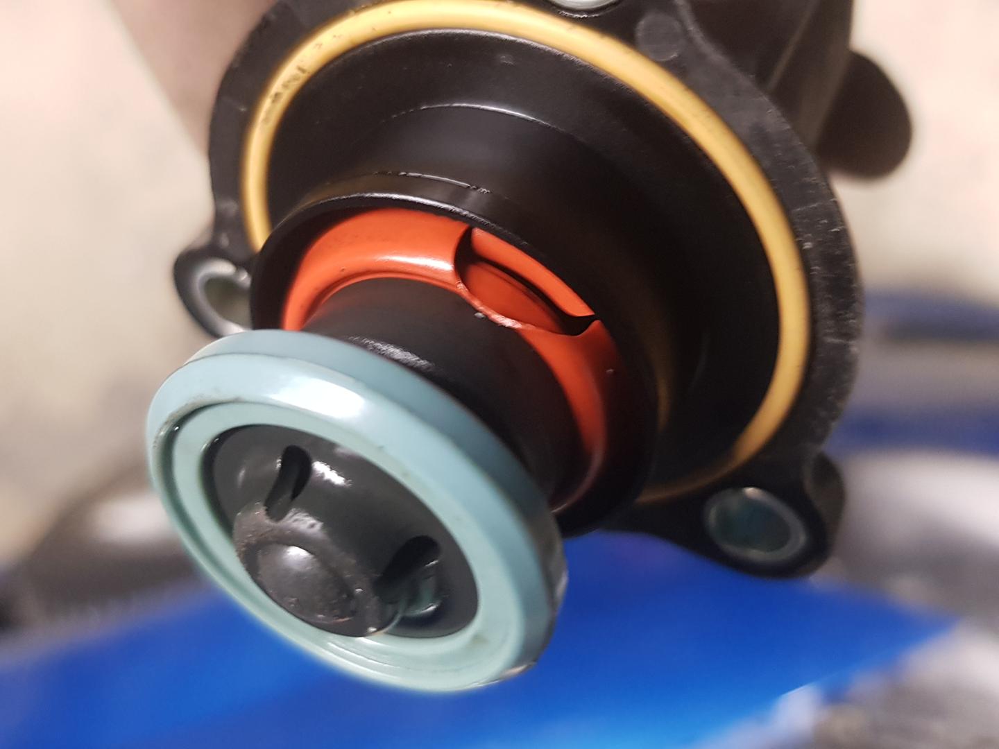

              • Tämäköhän oli syy ettei vakioahtimella saatu grammoja läpi. Hitto ku sitä on tyhmä.
                • Mulla hävisi Pärnussa BULista kilo painetta ja luokkaa 80 hp. Syylliseksi paljastui saman näköinen reikä. Uudella by-passilla loppui aiemmin esiintynyt huokaaminen ja kohkaus, sekä ilmestyi vetoja alle 3000 rpm ihan eri tavalla. Se oli ilmeisesti vähän rikki ennestään ja radalla saatiin vika pihalle. Oli vähän pöljä fiilis, kun oli vuoden päästänyt risalla pässillä, ilmeisesti. Tuon kun vielä vaihtaa helposti ja hintakin on kymppejä.
                  • Vähän sama homma, että oli tyhmä olo. Talvella kun on vähempikin teho riittänyt, niin tuon leviämistä ei ole huomannut. En sitten tiedä miten pitkään oli ollut vähän rikki, ainakin tuntui aika ärhäkältä entiseen verrattuna. Tuli tuommoinen GFB DV+ T9351 systeemi, eli messinkimäntä orkkis solenoidilla. Jotenkin kaasua päästellessä kikattelee liikaa makuuni, eli nähtävästi ei päästä paineita tarpeeksi nopsaan pois. Otin tänään irti ja laitoin erilaista öljyä siihen mäntään(kuuluu voidella ohjeen mukaan), saa nähdä vaikuttaako. Solenoidi oli ehjä, kun akulla sitä kokeilin pari kertaa.
                    • Noissa ea113-tyypin koneissa tuppaa olemaan vähän niin että kauppakirjaan kun saa nimen vedettyä alle niin seuraavaksi povitaskusta uuden revision bypassi ja vaihtoon. Mullakin on pajalla hyllyssä ko. tuote koska ne on aina paskana. Se orkkis mäntämalli on kyllä hyvä ja toimiva, en ole vielä nähnyt afternarket-tuotetta mikä olis parempi.
                      • Bypassin kans samaa kyytiä kantsii kattoo se bensapumpun seuraaja, mutta senhän kaikki jo tiesikin.
                        Seuraaja kantsii tarkistaa joka öljynvaihdon yhteydessä. Erityisesti jos on jotai rs4 venttiileitä ja isoja pumppuja asenneltu.
                        • Alkuperäinen kirjoittaja Mr.Crossfire Näytä viesti
                          Meinaako tämä orkkis mäntämalli tuollaista minkä teppo linkkasi vai samulin kuvassa olevaa? :D Vai onko tuo samulin malli uusin versio, eli G kirjaimella oleva?
                          • Samulin kuvassa kalvomalli, Tepon kuvassa mäntämalli. Mäntämallissa ei ole siis ollenkaan tuota rikkoutuvaa kalvoa joka aiheuttaa sisäisen ahtovuodon.

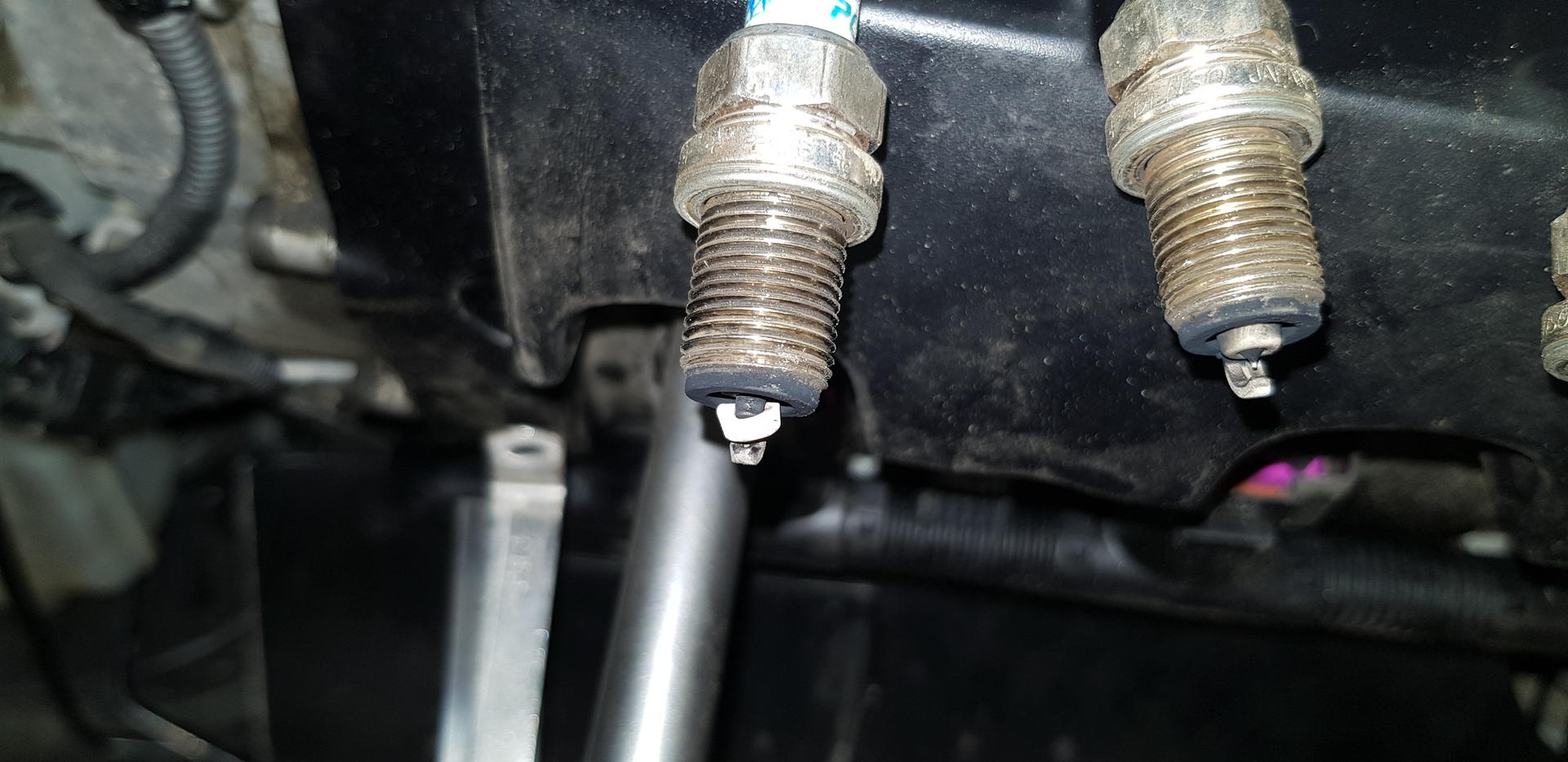

                            • Katsastuskuntoon, eli keskihöpinää kiinni ja keulaa ylös. Sitten päätin myös vaihtaa hyllyssä olevat tulpat ja hupsista saatana... aika viime hetki oli vissiin. Onko nuo ollut karvan kuumana vai densot vaan kuraa? Olleet kiinni ehkä 10-15tkm maks. Ik22 kiinni olleet ja nyt menee ik24.
                              • Itse kuulin paikallisella korjaamolla tutulta että densot ei kestä viritetyssä tfsi koneessa ?? olin itsekkin laittamassa densot ensin, mutta ngk pääty paikalleen.
