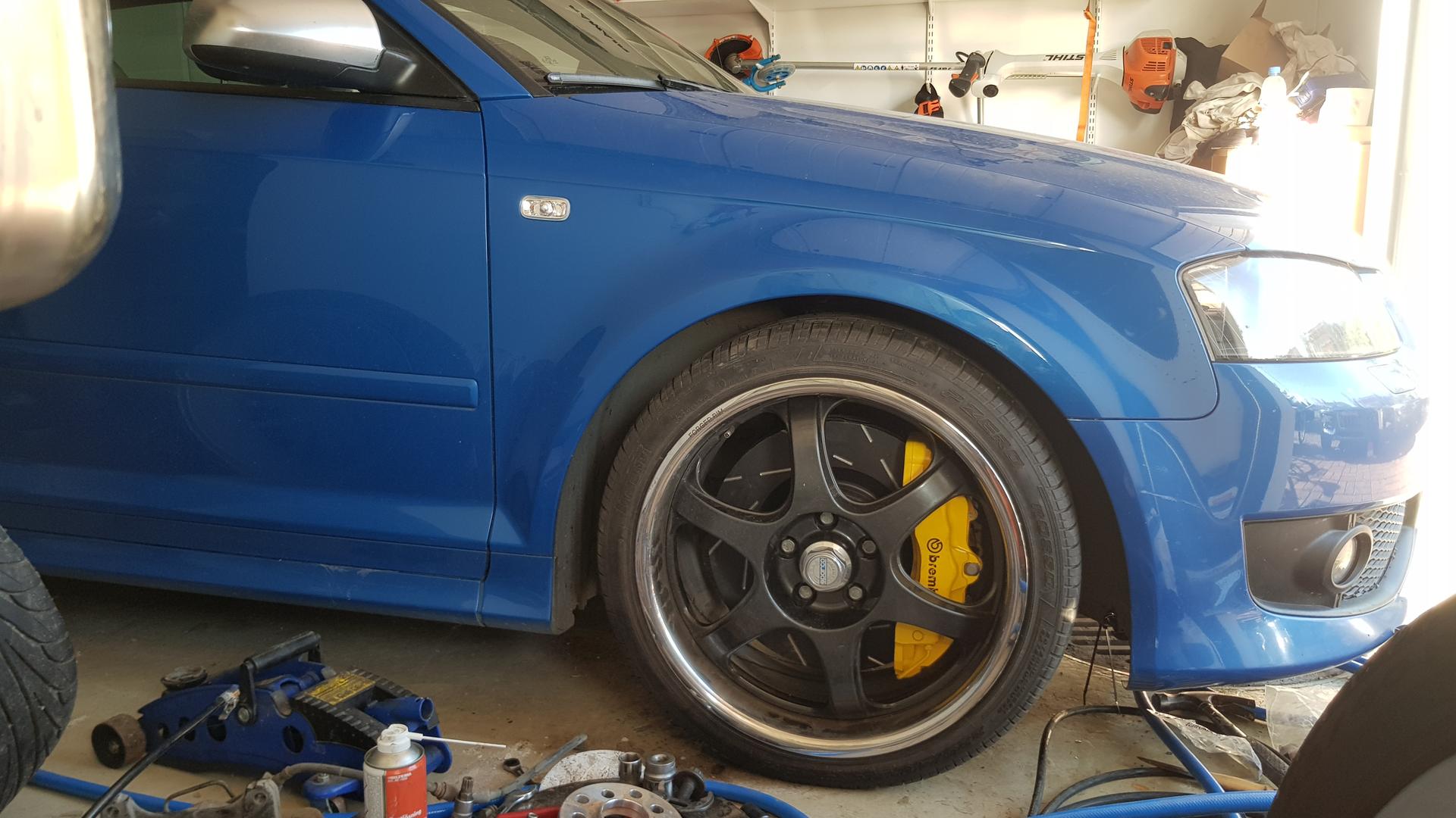

            Jarruihin tuli tilattua nyt gl450 levyt, yellow stuff palat ja muut kilkkeet. Vaihtunevat kesän aikana, jos ei yllätyksiä tule. Löytyy sitten hyllystä tuon jälkeen käyttämättömät ebc:n levyt ja yellow stuff palat vakioympäristöön, sekä orkkislevyt ja red stuff palat vähän ajettuina satuloineen, jos jotakuta kiinnostaa. Lopettivat sen tärinänkin talven aikana, joka oli alkuperäisen hankinnan syy. Tämähän lähti siitä, kun halvalla forumilta sai 18z satulat. Saas nähdä, miltä keltaiset näyttää. Tuossa voi tulla nähtävästi ässän alumiinisten tukivarsien kanssa pieni ongelma, mutta katsotaan sitä kun on sen aika.

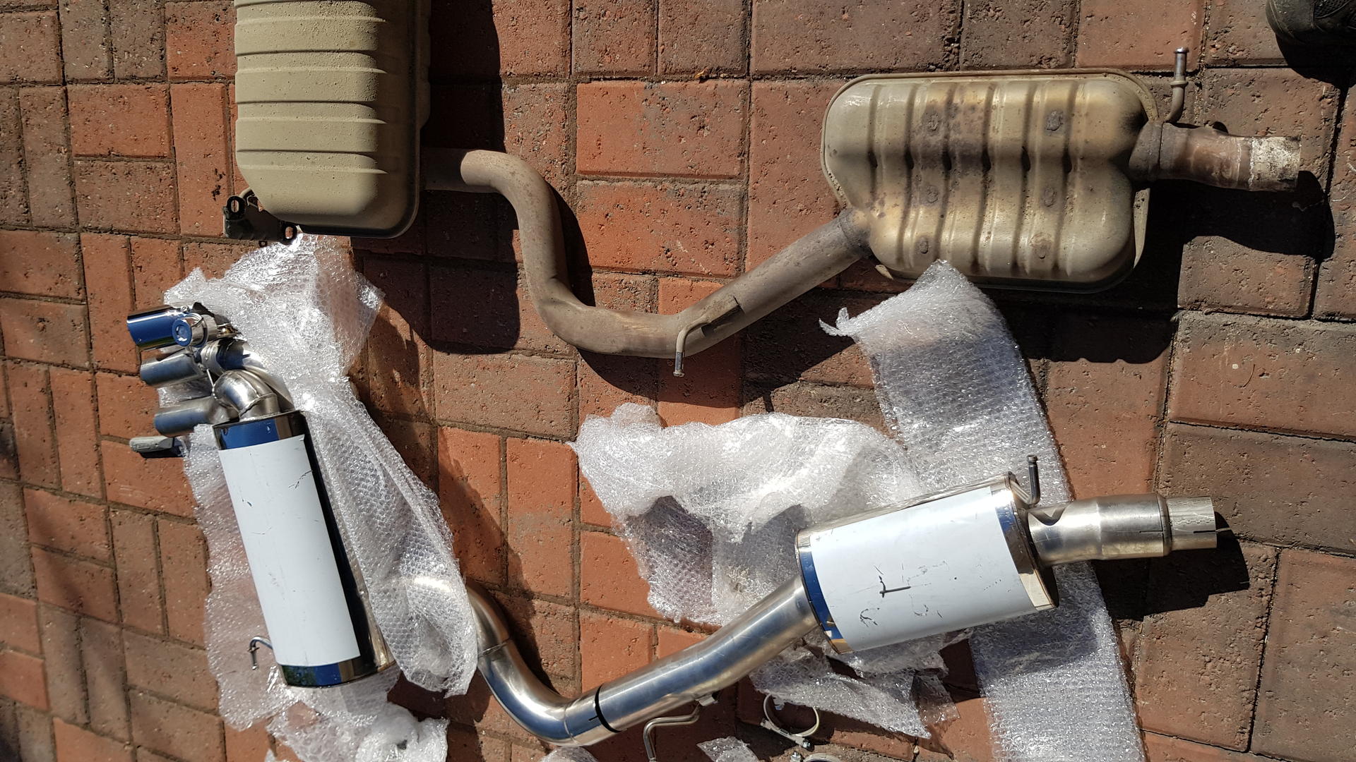

            Mieleistä cat backkia ei ole tullut vastaan. Olisi kova halu pitää se läppä käytössä, koska luulisin sen kanssa saavan maltilliset ajoäänet ja kivasti mökää halutessaan. Ässään sopivat cat backit ko. ominaisuudella ovat harvinaisia kuin kanan hampaat. On tullut kolme merkkiä vastaan, joista pari lopetettu ja yksi myy turboback settiä 1534£+toimitukset. Vastaan on tullut kuitenkin rs3 cat backkejä, joita saa alle yhdellä yksiköllä. Tämäkin tuntuu kyllä kovalta hinnalta, muttamutta... Onko takapöntön kiinnityksessä mitään ero näiden osalta? Äkkiä näyttäisi, että sama pönttö menisi ristiin ja väliputken vain ottaisi/tekisi sopivalla mutkalla ja mahdollisesti jollakin solakalla höpinällä, mikäli meinaa äänet karata liiaksi. Kukaan päässyt tutkimaan noita yhtäaikaa?
            Pakopaineista, lämmöistä, tai ahdoista ei ole tietoa, ei ole ollut aikaa logitella sopivasti. Jos softapuolen gurut muistaa/tietää, voi sanoa. Pitää yrittää vilkaista itse, mutta epäilen ahtoja lukuunottamatta, ettei noita vcds näytä.
            • Heitin sitten paikallen bull-x cat backin. Toistaiseksi hankala sanoa vielä mitään. Ässä on seisonnassa kun pihaan tuli myös pre fl s5.

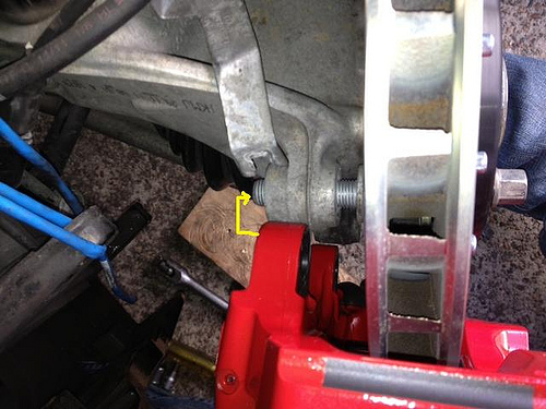

              Samoin jarrujen vaihdon aloitin tänään. Nopea toteaminen oli, ettei 18z satulat käy ässän alunilkkaan. Tiedossa oli, että jotain jumppaa pitää tehdä ja rohkeimmat jutut oli, että kun vähän sipaisee laikalla nilkasta, niin käy. No äsken selvisi, että se vähäsen tarkoittaa reilua senttiä. Pitänee joko tilata teräksiset tilalle, tai sitten antaa olla ja pistää nuo toiset palat ja levyt. Pitää huomenna katsoa tarkemmin mitä kaikkea menisi uusiksi nilkkojen myötä. Laakerit varmaan ainakin, tuskin muuta...
              Lisätty kuva ongelmasta, tuo tosin ei ole minun autosta, vaan intternetistä. Tuosta ei mielestäni uskalla noin paljoa ottaa köykämiiniä pois. A3 teräsnilkka tuohon käy, nähtävästi ässässä on säästetty painoa, legendan mukaan teräksinen on tuosta kohtaa merkittävästi ohuempi ja painoa on n.500g enemmän. Jarrut itsessäänhän painaa selkeästi vähemmän, joten kokonaismassa laskee joka tapauksessa.

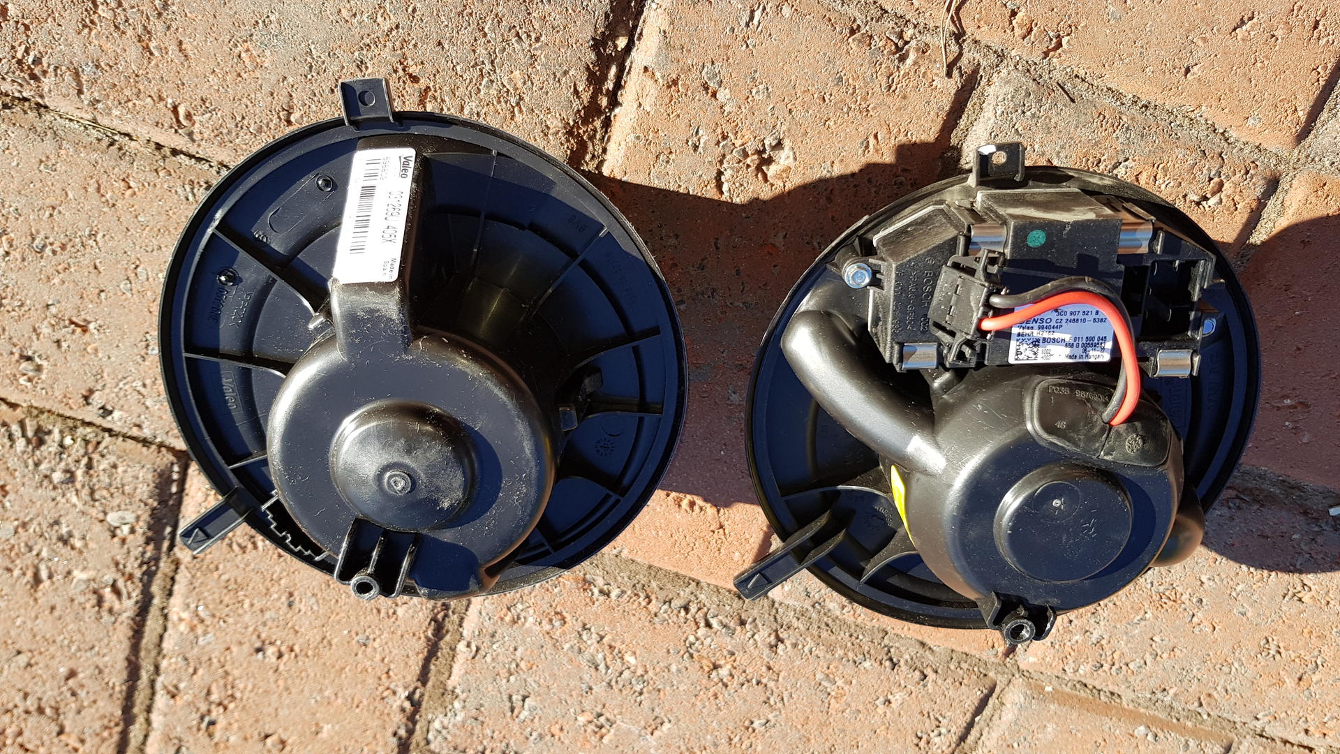

                Sitten päätin vaihtaa puhaltimen, kun se pitää pientä viserrystä aina välillä. No uusihan ei ollut oikeanlainen. Pistän myöhemmin kännystä kuvan.
                Lämpenemäänhän tuo on aina ollut huono ja termarin vaihdoin talvella. Kesällä totesin, että sama vaihtaa kenno, kun se on kuitenkin tukossa. No aikani ähräsin ja uusi on paikallaan. Tämän voitonriemu laantui kun testasin vanhaa letkulla ja ikävä todeta, että tuli tehtyä turhaa hommaa. Vanha kenno tuntuu lämpiävän tasaisesti ja nopeasti kun pistää sisään lämmintä vettä. Onko kellään ideaa mistä huono lämpeäminen voi johtua. Uusi kenno on paikallaan, mutten läjännyt mitään jos jollakin on fiksuja ehdotuksia tähän.. Käytännössä auto ei työnnä oikein ikinä kunnolla kuumaa. Etenkin tyhjäkäynnillä ponneton muistaakseni. Pumppu ja termari vaihdettu, onko tuolla muita oleellisia osia vielä?
                Tutkin päivällä noita jarruja vielä. Eli käytännössä kaikkien muiden a3 nilkat käy ristiin tuon kanssa ja nähtävästi myös laakerit on samat. Taidan tilata ebaystä käytetyt teräsnilkat ja uusia samalla alapallot. Alapalloissa ei mitään vikaa ole, mutta eppäilen saako vanhoja irti, etenkään ehjänä. Noissa ebayn nilkoissa on melkein kaikissa laakerit kiinni ja ajattelin riskeerata sen suhteen, koska laakerin vaihto nyt ei kovin kummoinen homma ole jälkeenkään päin. Satula irti(2 pulttia), levy irti ja ne laakerin neljä pulttia auki. Etenkin kun kyseessä on teräs terästä vasten. Olen pari vaihtanut käyttikseen alumiininilkkaan ja ne voipi olla välillä jopa kiinni.

                  Nyt on sitten oikeanlainen puhallin tulossa, sekä teräsnilkat. Pitää puhaltaa ne ja käyttää laakerit irti, lienee helpompi tehdä irrallaan ja vaihtaa sitten jos on tarvetta on. Nyt kun käyttää irti, niin lienee helppo myöhemminkin tipauttaa ne tarvittaessa.
                  • Kirjoitit "Vastaan on tullut kuitenkin rs3 cat backkejä, joita saa alle yhdellä yksiköllä. Tämäkin tuntuu kyllä kovalta hinnalta, muttamutta..."
                    Niin mistä olet löytäny tohon hintaan RiSaan putkee? Tässä just mietin, painanko tilausnappia Milltekistä. Mulla nyt Marteliusta mutta ovat prkl jättäneet vakiotakapöntön niin tartteis uutta mieluiten koko matkalle. :(
                    • Scorpionilta ainakin löytyi jostain ilman keskivaimenninta kohtuu hintaan ja keskivaimentimella siihen tonnin pintoihin. Tuossa esimerkki.
                      https://www.awesomegti.com/shop-by-b...m-audi-rs3-8p/
                      https://www.awesomegti.com/shop-by-c...bPart=Exhausts
                      Oli niitä muuallakin, mutta en suoraan muista missä. Tuota HG-motorsportin tuotetta voin kehua siltä osin, että kävi hyvin paikalleen ja oli laadukkaan oloinen, äänistä on paha sanoa vielä mitään.
                      • Sinnehän ne solahti. Negatiivistä on se, että nykyiset kesäkumit ei mahdu enää alle. Ilman spaceria ottaa puoliin ja spacerin kanssa kaariin. Sitä vastoin 17" talvikumit taitaa mennä, samoin vanhat kesärenkaat ja urssin vanteet käy, eli ei sinällään ongelmia.

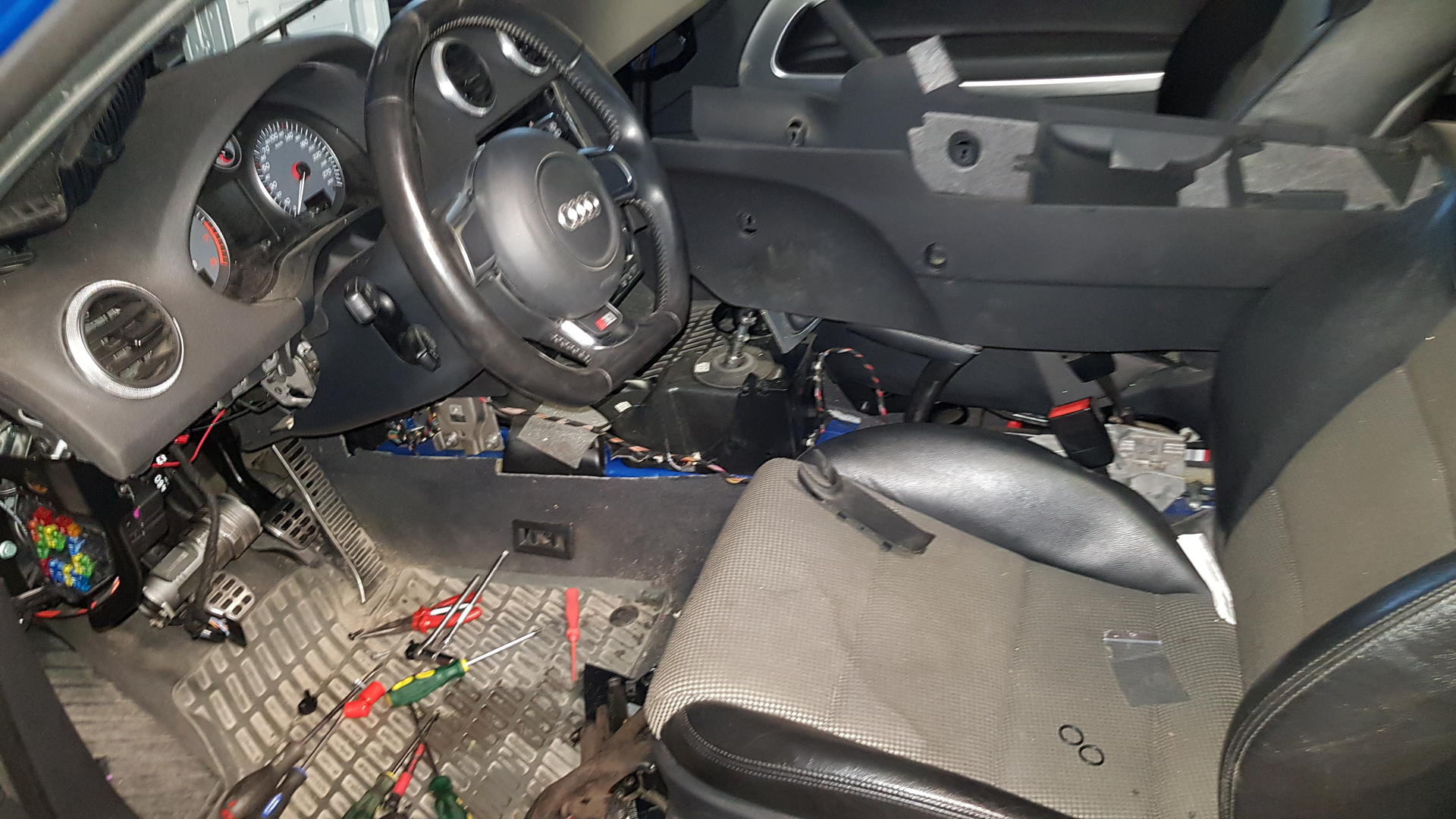

                                        Oven käytin auki, enkä tullut hullua hurskaammaksi. Käytin can väylän boksia joku aika sitten irti, olisikohan voinut siitä suuttua?

                                        • Mittaisin virransyötöt ikkunamoottorille ja oven johtosarja syyniin saranoiden luota. Ja en nyt koko tarinaa ole lukenut, mutta onko alustan puslille tehty mitään? Etualatukivarsien etummaiset puslat tuppaa narisemaan kun ikää tulee.
                                          • Mulla narisi vasen alatukivarren hela, jopa paukahteli. Vaihdoin uuden tukivarren + helan ja alapallon. Viat loppu siihen. Oikea puoli alkanut pitämään samaa. Tilasin sinne saman setin
                                            • Ikkuna selvisi. Otin oven luota johtosarjan näkyviin ja sieltähän oli yksi poikki. Kolvasin kaksi pahinta läjään ja pistin nippuun.Näkyi olevan muutama muukin kuoristaan jo rispaantunut, joten pitänee tilata uusi. Oven luona oli näppärästi kuitenkin liitin :)
