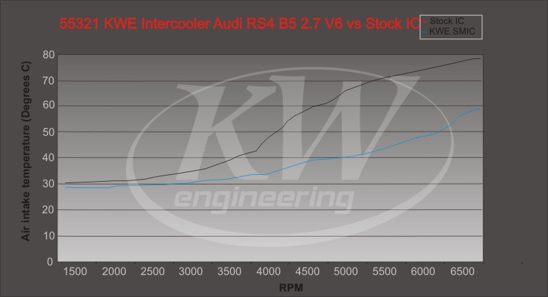

        • Törmäsin tämmösiin käppyröihin jäähyjä etsiessä. Click image for larger version
Name:	KWE käppyrä.jpg

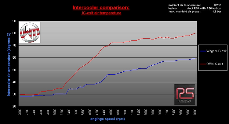

ID:	1615663Click image for larger version
          Onko kellään vielä kokemusta KWE:n välijäähyistä? Näyttäis paperilla vetävän vertoja Wagnerille.
          • Aluksi katoin, että nuo käppyräthän ovat ihan "samat" paitsi hienoisia eroja on mutta kun kattoo tarkemmin niin sanoisin, että erot ovat tekaistuja ja KW ja Wagner ovat SAMAT jäähyt. Ja vielä samaan hengenvetoon sanon, että noita todellakin saa kiinasta suoraan valmistajalta.

                                    • 60C imulämpö bensan kanssa on kyllä todella huono juttu. En laittaisi mainoskäppyröihin :)
                                      • Näinpä.
                                        Wagnerin imulämpö mittauksissa on mainittu turbot ja myös ulkolämpötila.
                                        Kyllä se ilmanohjain on kohtuu tärkiä kuitenkin kuten se ilman poistuminenkin.
                                        Se että onko se hinnan arvoista jää onneksi jokaisen itsensä päätettäväksi.
                                              Kappas joo. Kuulerien suorituskyvyn mielikuvaa nuo tiedot kyllä parantavat olennaisesti. Sitä faktaa se ei kuitenkaan muuta, että ei tahdo bensan kanssa kestää mitenkään järkeviä sytkäennakoita noin kuuman ilman kanssa.

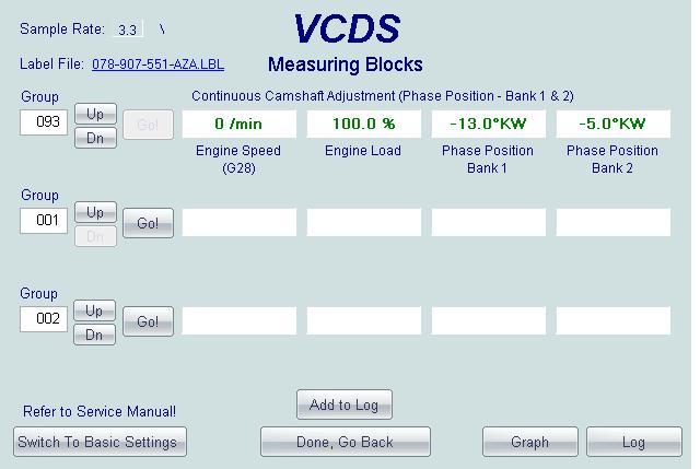

                                              • Jos ei Kiinan pojilta mitään kuulu, niin tilaan Wagnerit tai KW:t. Eipä noilla kiire ole kun tarkoitus jatkaa säätöjä vasta ensi kesänä. Mihin niitä tehoja talvella tarvii :).
                                                Postipate toi tänään Ross-techin piuhan ja sain luettua nokkien asentoja. Eihän ne hyvältä näyttänyt alkuunkaan.
                                                Seuraavaksi pitäisi opetella logittamaan vetoja.

                                                  • sain luettua nokkien asentoja.
                                                    Sulla on luultavasti nokkien säätö jumissa.
                                                    • Se on helppo tarkistaa valitsemalla kanavat 90 ja 91, ja katsomalla että muuttuuko arvot kun polkaisee kunnolla kaasua. Arvojen pitäisi muuttua noin 22 astetta.
