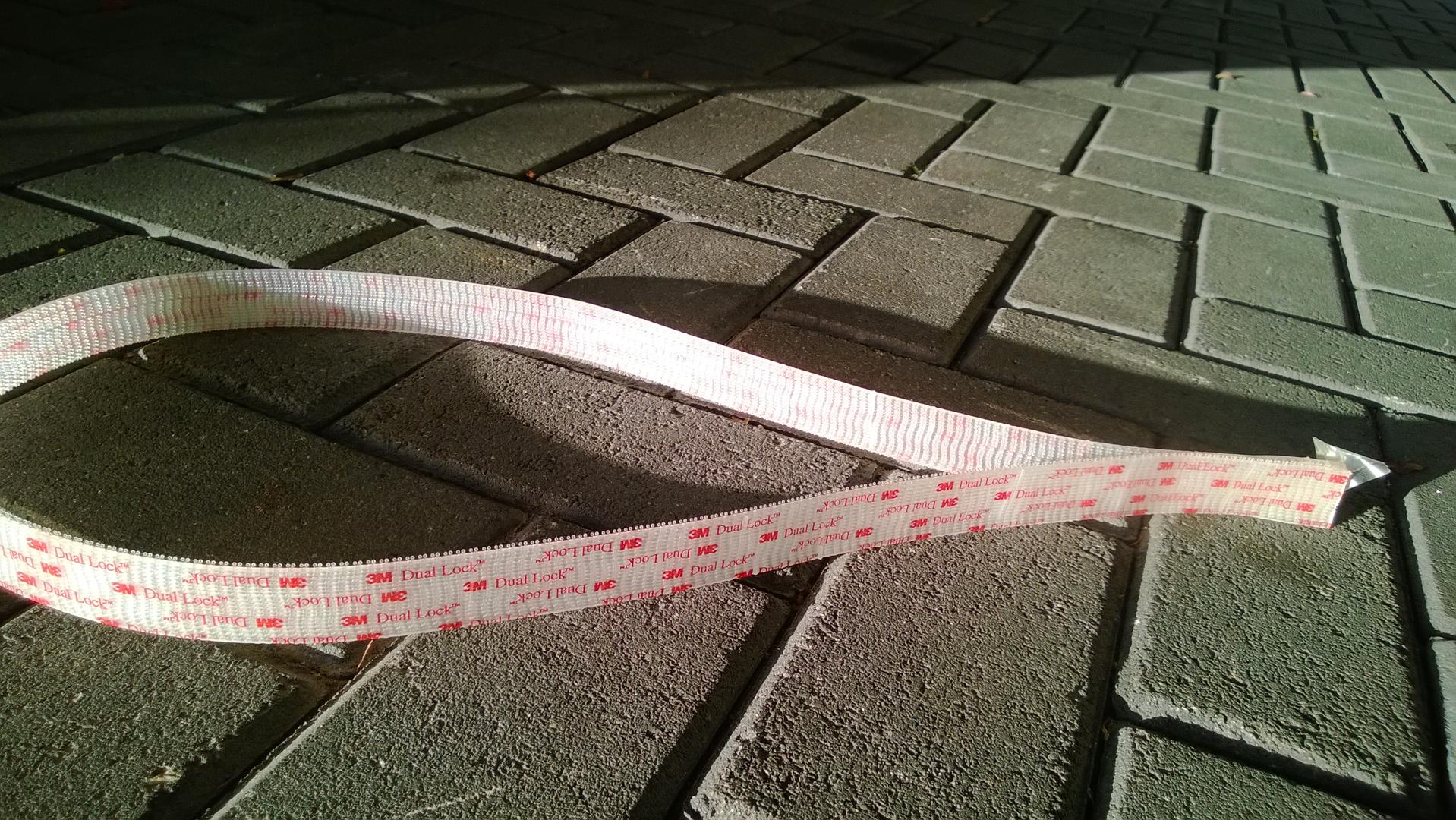

        Rekkari tuli kiinni Dual Lockilla Click image for larger version
        Yheskoos. :)
        Viimeksi muokannut kestom; 24.9.2013, 18:12. Perustelu: muokkaus
          Mistät ostit Dual Lockin? Näyttää kyllä kalusto hyvältä! :)
            Etralta tuli hommattua.
