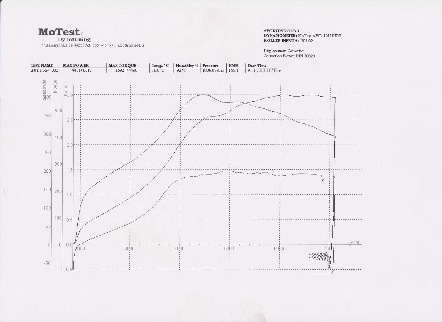

                                    • Tuli taas MoTestillä pyörähdettyä. Eipä sieltä ihan mieluisia lukuja tullut paperille, mutta tienpäällä säätäessä lämmöt pysyi paremmin kurissa, joten tehoja sai nostettua.
                                      Imulämmöt nousi 70c niin enempää ei uskallettu penkissä irti ottaa, mihin asti vakio jäähyt riittää? Jostain syystä veto notkahtaa vähän ennen 5000rpm, notkahdus oli paljon isompi pienemmillä ahdoilla. Tekeekö hall-anturi tätä? Myös käyntiin lähtö heikentynyt, joutuu pyörittää totuttua pidempään kylmiltään.

                                      • Mitäs tässä on tapahtunut sitten viimekertaisen 480@0,9bar vedon jos nyt mentiin 440@1,4bar? Onko seoksista käyrää meneekö miten rikkaalle imulämpöjen mukana? 5000rpm notkahdus lienee nokka-akselin ajoituksesta johtuvaa.
                                        • Muita käppyröitä ei ole.
                                          Noita lukuja itsekkin ihmettelin, mutta pakko se on uskoa kun luvut itse näin.
                                          Viimekerrasta muita muutoksia ei tehty kuin TFSI puolat. Tuota notkahdusta ei viimeksi ollut, tai ainakaan puhetta ei ollut. Tuskin sillä välin jako hypännyt? Onko vain säädöstä kiinni.
                                          • Tuskin on säädöistä kiinni. Aika varmasti se notkahdus on nokkien ajoituksen muutoskohdalla.
                                            • Voiko hall-anturi tehdä tätä?
                                              • Kato (muistaakseni) 93 kanavalta nokkien asennot. Jos vaikka toinen on paljon plussalla ja toinen miinuksella?

                                                  Lämpöihinsä tuo tukehtuu penkissä vakiocoolereilla.
                                                  • Vaikuttaako tosiaan vesiruuta +100hv? Eikö Jap3 vakio kuulereilla ottanu 540hv? Vai onko vaan nokat pielessä.
                                                    • Kuten neuvottiin niin katso kanava 093. Näet nokat.
                                                      Sen jälkeen ota logia ajossa niin näet miten se pelaa. Lämmöt tiputtaa tehoja niin pirusti. Voihan se olla että ne sun turbot ei mainoksista huolimatta ole samaa kaliberia kuin muilla joten tehoakaan ei tule. Tai ohjelma on perssiistä.
                                                      • Mulla on kyykkäys about 3000rpm:n kohdalla. Ässässähän nokkien ajotus muuttuu alempana, niin mulla on epäilys, että nokkien ajotus tekee sen kyykkäyksen. Mulla nokkien asennot -3 ja +3, joten niiden erotus on melkoinen. Pitäis koittaa ajottaa ne uudestaan.
                                                        Risassahan se nokkien ajotus muuttuu juuri siellä ~5krpm kohdalla.
                                                        • Ahtokin näyttää olevan vain 1,5 bar luokkaa?

                                                            • Eihän tuo nyt iso notkahdus ole ~5000rpm kohdalla vai onko? Voisko "kuoppa" olla myös esim vääntöpiikin jälkeinen sytytysennakon myöhästys tms.
                                                              Mutta kuten sanottu, hankala arvailla. Softantekijä näkee varmaan täydellisistä logeistaan syyn tuohon. Ja kannattaa kyllä päivittää muu rauta (coolerit yms) vastaamaan ahtimia ja säätää tien päällä ajan kanssa vastaamaan reaalitilannetta.
