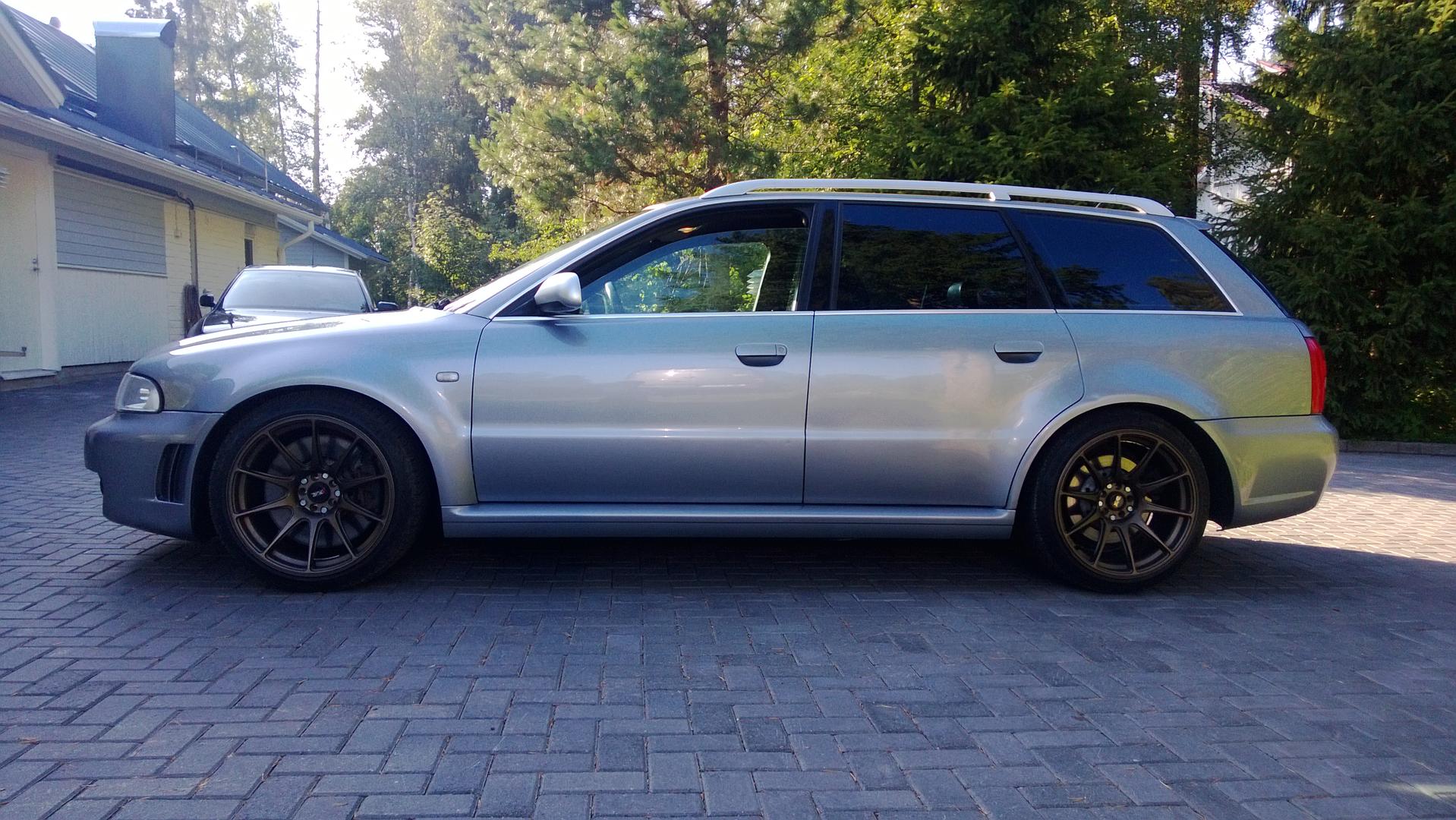

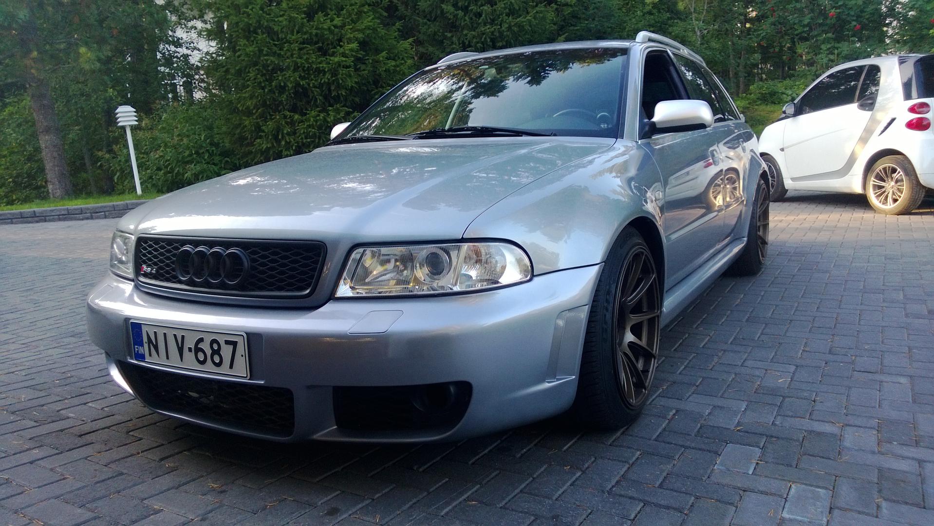

          Pistäppä sivurofiili kuva, niin näkee nuo vanteet kunnolla miten istuu. Näpäkän näköset vanteet!
            4cm alemmas ja 2cm ulommas, niin alkaa istumaan.
              Oikean kokoiset renkaat vanteille ja vähän alemmas niin alkaa istumaan. Mie oon jo niin vanha etten ymmärrä tuota venyttelyä.:)
                Kumekset oli vanteilla ostaessa, leveämmät kumit tuloillaan.
                Voipi olla, että jonkulaista levikepalaa on myös tulossa, mutta katotaan kun kumekset alla.:)

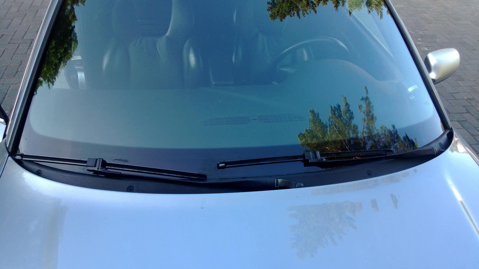

                    Tuli laiteltua passatin varret ja pyyhkiät paikoilleen, simppeli päivitys.

                    Siinä ois sivukuvaa traktorista. Kyllähän sille jotain täytynee tehdä... :)
                      Pyh.
                      Hyvä noin.
                        Samaa mieltä, ehkä vähän leveemmät kumit/ulommas, mutta korkeus on hyvä.
                          Korkeus on hyvä kun tuota laskee 10cm.
                            Ihan uteliaisuudesta. Miksi Passatin varret, mitä hyötyä noista on alkuperäisiin verrattuna? Syynä ei voi olla nuo Aeroflex sulat, kun ne menee noihin orkkiksiinkin?
                            Edit. Löysinkin vastauksen kun hiukan jaksoin etsiskellä. Noissa sivukiinnikkeisillä näyttäisi olevan hiukan parempi pyyhkäisykyky.
                            Viimeksi muokannut Jari74; 5.8.2013, 11:12.
                              Parhaiten eron huomaa yli 100km/h nopeudessa kun pyyhkiät pysyy lasissa kiinni ja pyyhkii oikein! Ja toisena vähemmän merkittävänä asiana, että sisältä pyyhkiät eivät näy ollenkaan, verrattuna koukkumallisiin varsiin ja pyykiöihin jotka peittivät 1/4 tuulilasista. :)
                                No nyt kun sanoit asiasta niin tuli kiinnitettyä huomiota noihin pyyhkijöihin =) Kyllähän ne hiukan ylhäällä näyttäisi olevan. Ei tullut koskaan aikaisemmin edes katsottua noita "sillä silmällä". Pistetään itellekin harkintaan =)
