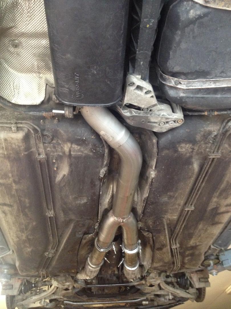

Hengittävyyttä pyrittiin myös parantamaan tekemällä Cat-Back uusiksi. Se rakentui 3.5" putkesta ja parista kappaleesta Vibrantin vaimentimia. Alkuperäinen suunnitelma meni hieman matkan varrella uusiksi, lähinnä omien mieltymyksien vuoksi. Alunperin oli tarkoitus käyttää yhtä Vibrantin vaimenninta takavaimentimena ja välille laittaa MagnaFlown vaimennin, ja tuo omamieltymys koski ulostuloja, niitä kun omasta mielestä pitää olla kaksi ja Vibrantissa on vain yksi, niin asiaa yritettiin ratkaista tekemällä loppuun omatekoinen putkenpää y-haarasta ja kromisista ulostulon kuorista. Ehkä hyvä idea muuten mutta ei toiminut koska kasvatti takapöntön mittaa niin paljon että putkea oli mahdotonta saada istumaan hyvin. Joten tehtiin pikaisesti uusi suunnitelma ja tilattiin jenkeistä toinen Vibrantin vaimennin jossa nuo ulostulot olivat jo valmiina, nopeasti se tavara tulee sieltäkin kun vaan hennaa maksaa hyvän hinnan rahdista. Viisi päivää siinä meni joista kaksi tullissa. Putki kuitenkin saatiin rakenneltua loppuun ja voisi kyllä veikata ettei se ainankaan enään ahdista. Äänetkin on tyhjäkäynnillä suhteellisen maltilliset mutta vedossa rupeaakin soundia jo löytymään, täytyisi yrittää tehdä jonkinlaista videoklippiä.

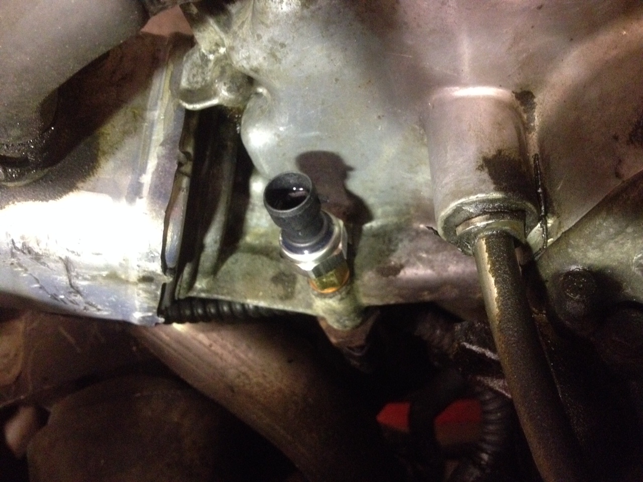

Ilmanputsarillekkin saatiin viimein se lämpösuoja ja kun kone oli irti niin oli helppo myös asennella öljynpainemittari. Pienenä vinkkinä kaikille hommaa suunnitteleville voisi sanoa Prosport gaugesin mittareista löytyvän pientä paineanturia joka menee tuonne öljynsuodattimen luona olevaan nippaan pelkällä adabterilla. Yleisempi isompi paineanturi ei taida sinne koloseen mahtua ja vaatisi jonkinlaisen väliletkun.
