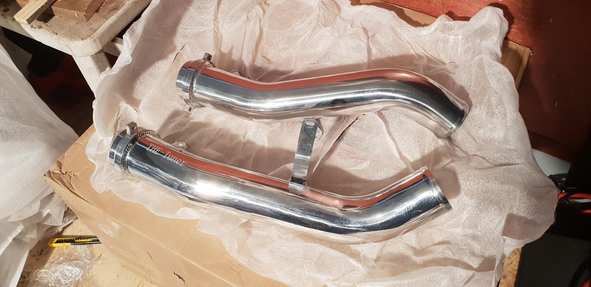

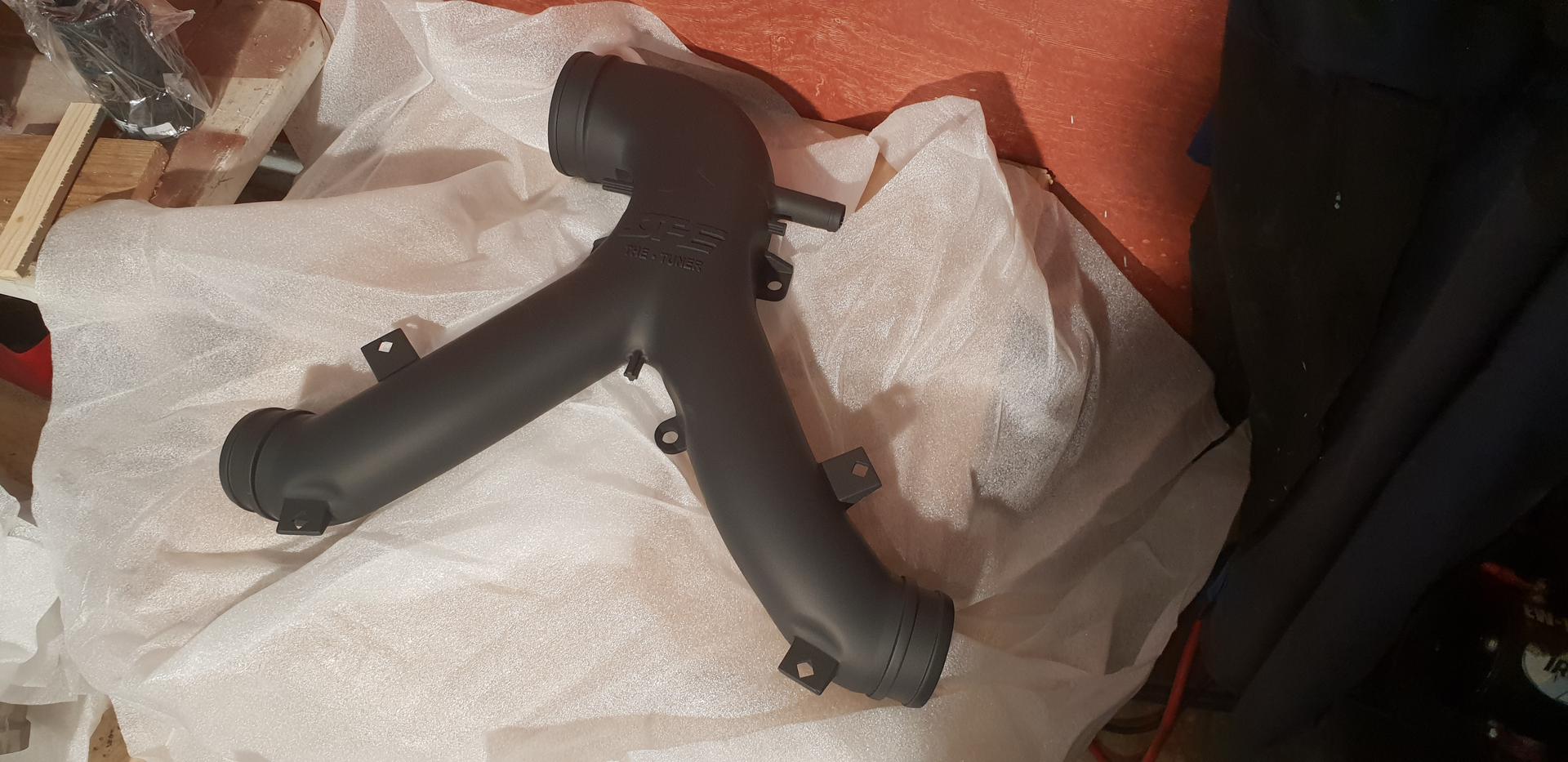

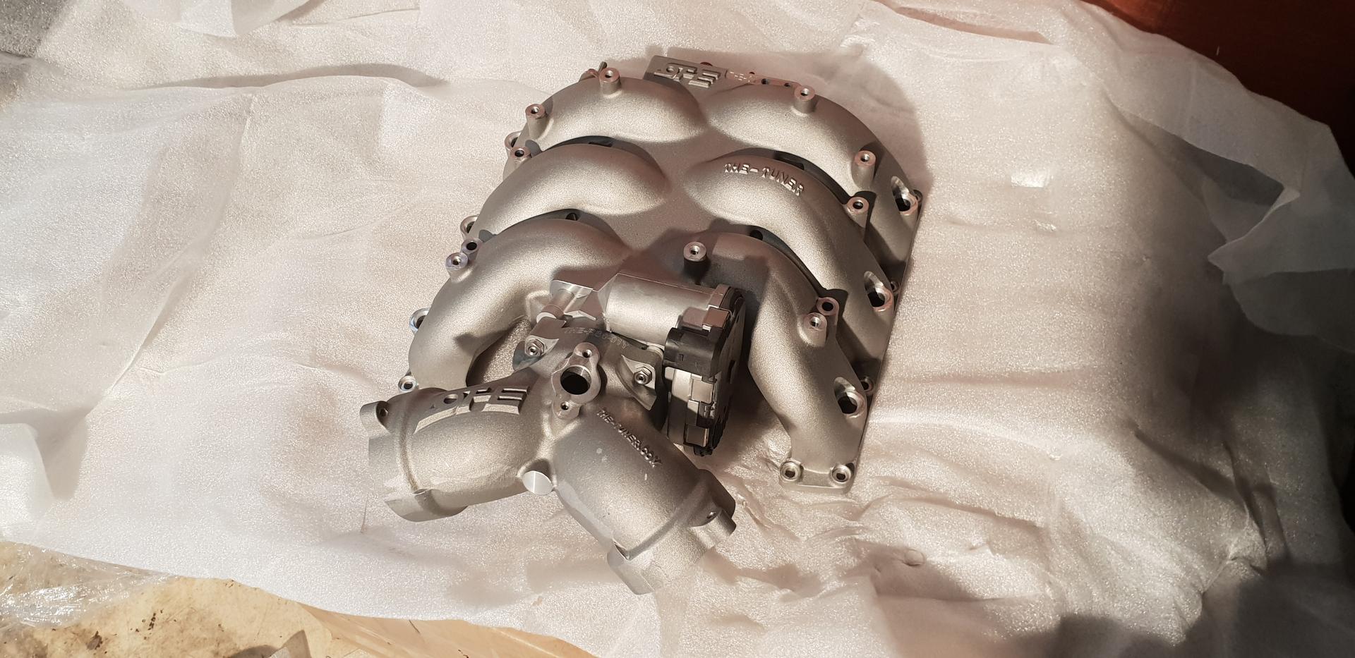

          Tuolla aiemmin mietiskelin että menisin jatkossakin tuolla nykyisella RS4-imusarjalla ja Y-putkella mutta niin vain se mieli muuttui niittenkin osalta ja tilailtiin The Tunerin korvaavat tuotteet, Y-putki on mielestäni vähän tylsän näköinen kun on tottunut nykyiseen kiiloitettuun RS4-putkeen, siihen pitää siis keksiä joku kiva juttu. Samassa höskässä tuli myös RS6-kaasuläppä ja Y-osa imusarjaan. Myös uudet bi-pipet tuleevat olemaan kyseisen lafkan tuotteita ja tulihan sieltä vaikka mitä muutakin. Kytkinkin tilailtiin The Tunerilta mutta se on vielä jälkitoimituksessa, on malliltaan Sachsin RCS200 ja väännönkestoa 1600nm ilman turvamarginaaleja eli onko se nyt 1100nm turvarajojen kera tai jotain...en ole varma?

          Ja laitetaan vielä kuvia uusista puhtaista osista. Otsikkoakin muokkasin niin että siitä saa osviittaa mihin suuntaan tämä projekti on etenemässä, jos sillä konstilla vaikka löytyisi joku uusikin lukija, tälläisellä osalistalla rakennettuja moottoreita ei lienee ihan liikaa ole. Mitään deadlinea ei vieläkään aseteta mutta toivottavasti ensi vuonna tähän aikaan olisi jo uusi moottori käytössä.

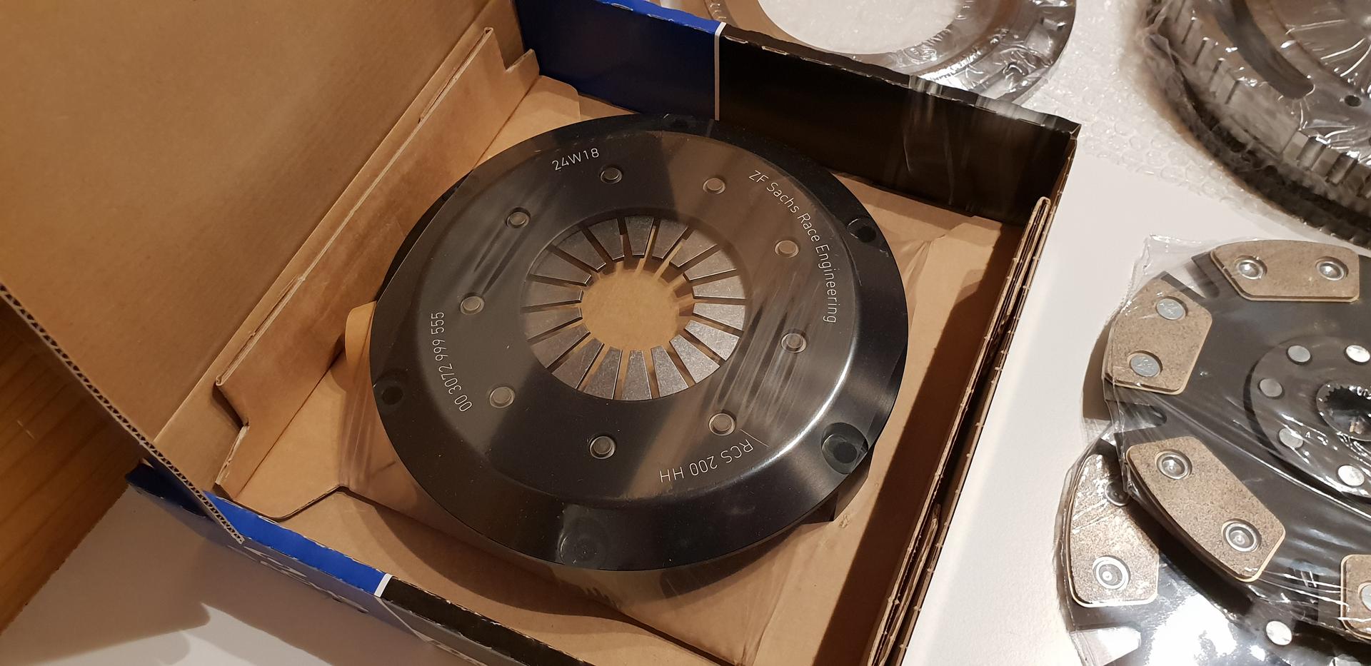

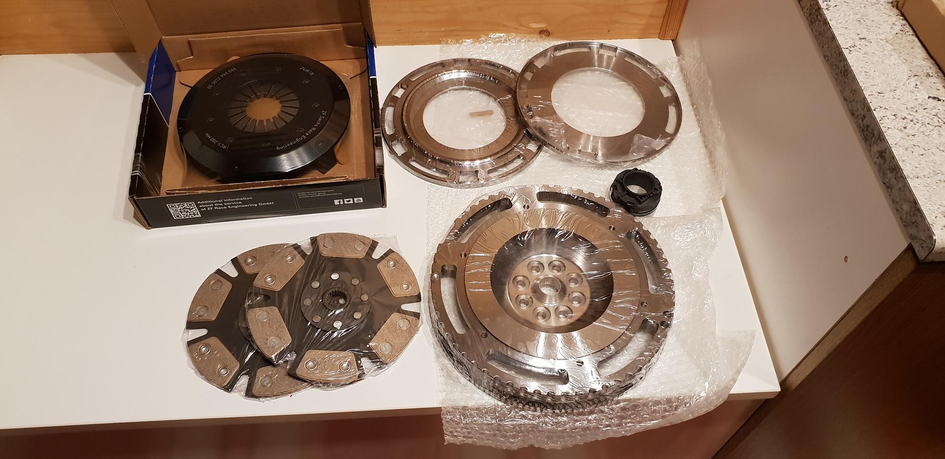

                                      • Osakasat kasvoi taas hiukan kun kytkin saapui seikailuiltaan. Myynti puheiden mukaan väännönkestoa pitäisi olla se 1600nm mutta hieman skeptisesti suhtaudun asiaan. Paketti tuli vauhtipyörineen päivineen, paineasetelmaa myyjän mukaan vahvistettu mutta tiedä sitten. Kytkinlevyjen olisin odottanut olevan 4-lapaisia mutta ovatkin 6-lapaisia. Painelaakerikin tuli mukana, mutta ilmeisesti kytkinpolkimelle pitää rakennella jonkinlainen liikerajoitin.

                                            Selvittelin vähän lisää tuota kytkintä ja vaikuttaisi siltä että isommalla luvatulla väännönkestolla olevat paketit on juurikin 6-lapaisilla levyillä, ainankin Don Octanella kalliimpi ja ehkä pitävämpi mainitaan 6-lapaiseksi. 4-lapaisilla levyllä ilmeisesti luvataan 1200nm, olisin kuvitellut asian olevan toisinpäin. Myös noissa asetelmissa on mahdollisesti jotain eroa tai ainankin tuo lyhyempi numerokoodi? näyttäisi olevan eroava, merkkaako se mitään kukapa tietää, mulla se numero on 24w18.
                                            • Noita on kahdelle eri levy paksuudelle. Tuo 24w18 on 7,8mm levylle ja sit on sitä ohuempaakin 2,6mm levyille. Vielä erikseen sit 1-, 2- ja 3-levyille. Nuo välilevyt on vissiin vauhtiksen tekijän omat kun Sachsin paketissa tuli aika erinäköiset.
                                              Mittaappa piruuttaan tuo koko paketin korkeus. Oma setti kun on alkuperäistä paljon korkeampi ja kytkimen kun laittaa raakasti paikalleen niin saa jo sylinteriä painaa useemman sentin sisäänpäin. Tokkopa paljoa haittaa kun ohjeissa suositeltiin painelaakerille jatkuvaa kevyttä kontaktia asetelman kynsiin kulumiskeston kannalta.
                                              Rajotin pitää tehä juu, ei saa kun 15-20mm painuu kynnet tai menee ympäri.
                                              • Vaikka se 1600nm väännönkesto optimistiseltä kaks levysellä kuullostaa, voi se ihan hyvin mahdollista olla. Itse ponnistanut vastaavan tyylisellä Centerforcen paketilla kahta kilonyyttonia ongelmitta ei Audissa.
                                                • On kyllä erikoiset nuo kytkimen välilevyt. Mikähän niissä on ideana? Massa ainakin kasvaa kun ulkokehällä on lisää tavaraa. Otapas sellainen kuva missä ne on asennettuna paineasetelmaan.
                                                  • Mielellään pitäisin osat noissa pusseissa odottamassa asennusta, kun ovat niin kivassa rasvassakin. Joten mittailut ja kuvailut nyt jää myöhempään ajankohtaan.
                                                      Mistä noita juttuja keksitään?
                                                      24W18 on todennäköisesti viikko ja vuosi.
                                                      Painelaakerin liikkeeksi ilmoitetaan 5,5mm ja jouselle ulospäin kulumisen vaatimaa liikevaraa 6mm (siis mihin painelaakeri voi peruuttaa).
                                                      Osanumerolla 00 3072 999 555 olevaa runkoa käytetään 2 x 7,8mm ja 3 x 2,6mm levyillä.
                                                      Vastaavasti 00 3072 999 556 > 1 x 7,8mm ja 2 x 2,6mm.
                                                      Mittaappa piruuttaan sen painelevyn jouseen koskettavan kohdan halkaisija, että näkee, onko tuota "The Tuner" tuunannut. Vakiossa (yksi malli) halkaisija on n. 175mm.
                                                      Paketissa tulleiden paine- ja välilevyn mallista en pysty keksimään mitään hyvää syytä tuollaisia tehdä (ehkä joku idea on, muukin kuin erikoisuus).
                                                      Väännönkestoihin en enää viitsi ottaa kantaa.
                                                      • paine- ja välilevyn mallista en pysty keksimään mitään hyvää syytä tuollaisia tehdä
                                                        Katoin samaa. Jäähdytys vois tulla mieleen?
                                                        Paitsi että nyt ku zoomasin kännykän ruudulla enemmän ni taitaa ilma vaihtuu huonommin noiden kans?
                                                        • Hyvä että herra harrastaja oikaisit väärät tiedot. Osanumero se kertoo toki mille levyille mikäkin asetelma käy. Kytkin sarjan mukana tulleessa paperissa oli ohjeet: ”kun polkimen liike alkaa avata kytkintä, tulisi liikkeen(ilmeisemmin pääsylinterin?) liikkua enää 20mm. Hirveen hankala mittailla laatikon sisältä liikeratojen pituuksiakaan.

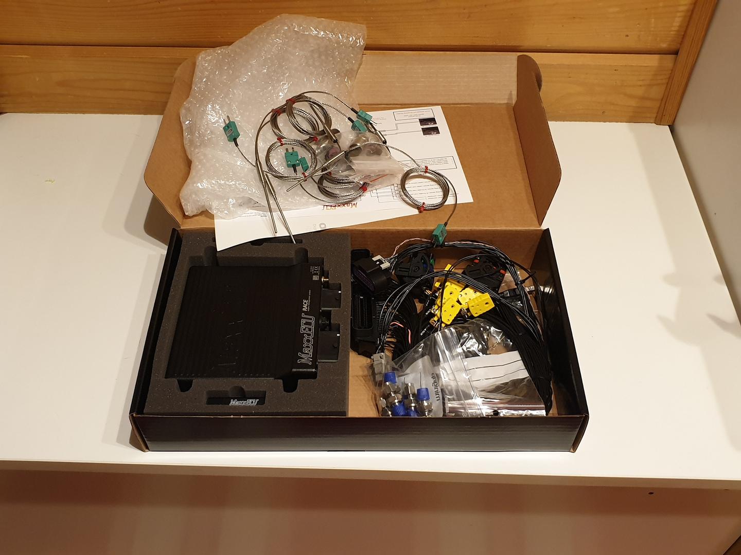

                                                              Tälläistä kirjoittelin joskus reilu vuosi sitten ja nyt viimeiseltä on sitten sitä lisää kerrottavaa. Tuli siis tilailtua TTSpeediltä MaxxEcu Race usean henkilön suosituksesta. Toistaiseksi lisä-antureita tuli otettua 6kpl EGT-antureita, bensan ja öljynpaineelle omansa, niin saa sopivasti informaatiota ulos. Myös tupla-laajakaistalambda on ostoslistalla mutta ne ovat tällähetkellä hiukan kiven alla joten sen joutuu jättämään myöhempään hankintaan. Melkein tekisi mieli asennella tämä jo nykyiseen moottoriin jos sillä pääsisi vaikka eroon muutamista pikku oireista ja vaivoista jotka luultavammin liittyyvät softaan mutta kai se on maltettava odottaa tuonne uuteen moottoriin. Tuo ecu ei taida ihan omaan vakioboksiin mahtua joten täytyisi jostain hommata vaikka parikin koteloa jota sitten leikata ja liimata...saa siis tarjota jos joltain löytyy nurkista.
