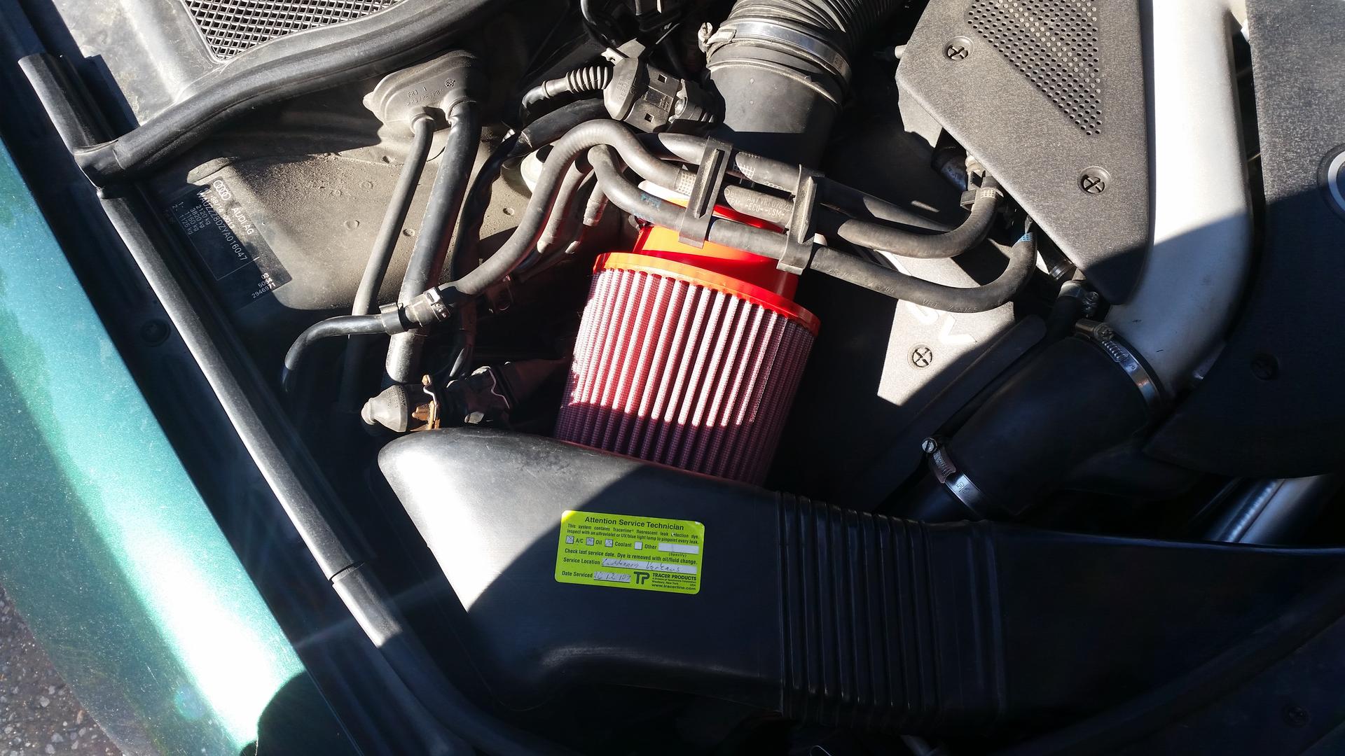

                  Minkälaisia kartiosuodattimia porukalla näissä on? BMC:een tuplakartiota on tuossa viikon ajan erään henkilön toimesta "tuputettu". Minkä kokoinen tuonne mahtuu?

                        • Laita niin iso suodatin kun mahtuu! Yksinkertainen neuvo:)
                          • Näin ajattelin toimia mutta ajattelin myös sitä jos jollain olisi etukäteistietoa minkä kokoinen sinne menee niin olisin mielelläni vinkin ottanut vastaan. Lämpösuojankin ajattelin teetättää, tai osaisin sen tehdä itsekkin mutta olen kuullut "huhuja" olemassa olevasta muotista niin taitaa syntyä helpommin sitä kautta.
                            • http://www.kaasutinexpertti.fi/shopu...tails.php?p=97
                              Mulla on tuommonen, joten se sopii ainakin. Vois mennä isompikin, mutta tuo käy sopivasti 89mm silikoonilla rs4 maffin jatkoksi. Oikeeta lämpösuojaa ei ole, ainoastaan pokattu pelti runkoaisasta venttiilikopan reunalle.

                                AEM 21-2049 on oikeastaan isoin mitä mahtuu laittamaan öljyttömistä tai myös ITG:n maxogen sarjasta löytyy aika möhköjä filsuja.

                                  Vielä pitää jauhaa myös tuota suodatin asiaa, kun muutamat asiat askarruttaa. Mikä toiminnallinen ero on märkäsuodattimella ja kuivasuodattimella, lähinnä haen siis sitä että onko tuosta märkäsuodattimen öljystä jotain haittaa esim. maffille? Tuo ITGee olisi siinä mielessä helppo, kun sen saisi sovitettua pelkällä silikoniletkulla muut kartiomallit lienee tarvitsisi jonkinlaisen sovittimen maf ja suodattimen väliin, sellainen kyllä lienee järjestyisi.
                                  • Maffi ei tykkää, jos suodattimen öljyä pääsee maffiin.
                                    K&N on kuitenkin sitä mieltä, että ei ongelmaa, koska öljy ei lähde suodattimesta eteenpäin.
                                    Öljyn tarkoitus on yksinkertaisesti sitoa likaa ja pitää se suodatinpinnalla.
                                    • Öljytyllä suodattimella ajettu jo muutama satatuhatta kilsaa eli ei ongelmaa. Nykyään BCM tuplakartio suodatin Motonetista hankittuna isoimmalla mahdollisella kaulalla varustettuna.
                                      Maffista olen löytänyt ennemmin huohotusöljyä, toki suodattimen öljyäminen kannattaa tehdä maalaisjärkeä käyttäen eli ei uittaa öljyssä.
                                      Öljytty suodattaa tosiaan paremmin tai näin olen ymmärtänyt.
                                      • Suodatin päivitys on nyt jo hyvällä mallilla ja paikoilleen tökättiin BMC:een twin-air malli 100mm kaulalla ja 200mm pitkänä eli käytännössä isoin mitä BMC:een tuosta mallistosta löytyi. Lämpösuojaa se vielä kaipailee mutta ajattelin alkuun mennä näin, alkuperäisen suodatinkotelon pohja jätettiin nyt siihen asti paikoilleen kun saadaan tuo lämpösuoja hommailtua, lähinnä ajatus oli että tuo "snorkkeli" työntäisi edes hitusen viileämpää ilmaa suodattimelle. Vaikutuksia ei vielä tiedetä muuta kuin koventuneet imuäänet se ainanki tullessaan toi, liekkö sitten muuta auttaakaan. Tuo 100mm kaulahan ei käynyt suoraan MAFfiin joten sille joutui tekemään sovitteen ja tästä kiitos kuuluu jälleen Tommi[FIN]:lle.

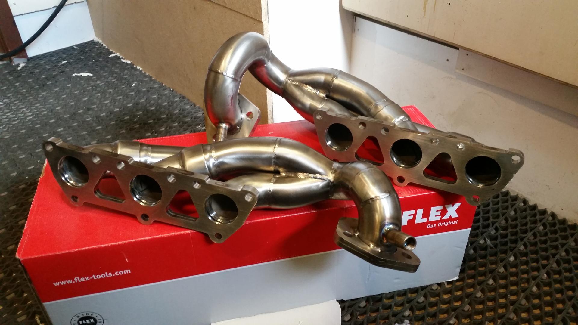

                                                No oma vainoharhainen luonne otti taas vallan ja luuli kuulevansa sen kuuluisan pakosarjan rämähdyksen ja näin antoi oivan tekosyyn ruveta miettimään uusia sarjoja. No mitään ylimääräisiä ääniä (pään sisäisiä ei lasketa) en saanut enää kuulumaan vaikka kuinka yritin ja kaksilla korvillakin kuunneltiin mutta siltikin tuli tuollaiset käkkyrät tilailtua. Eräät Wagneritkin olisi ollut tarjolla mutta ne ilmeisesti olisi vaatinut jonkinlaista muokkausta sopiakseen hyvin paikoilleen. Tässä kovasti nyt miettinyt että täytyisikö nuo pinnoittaa jollain?

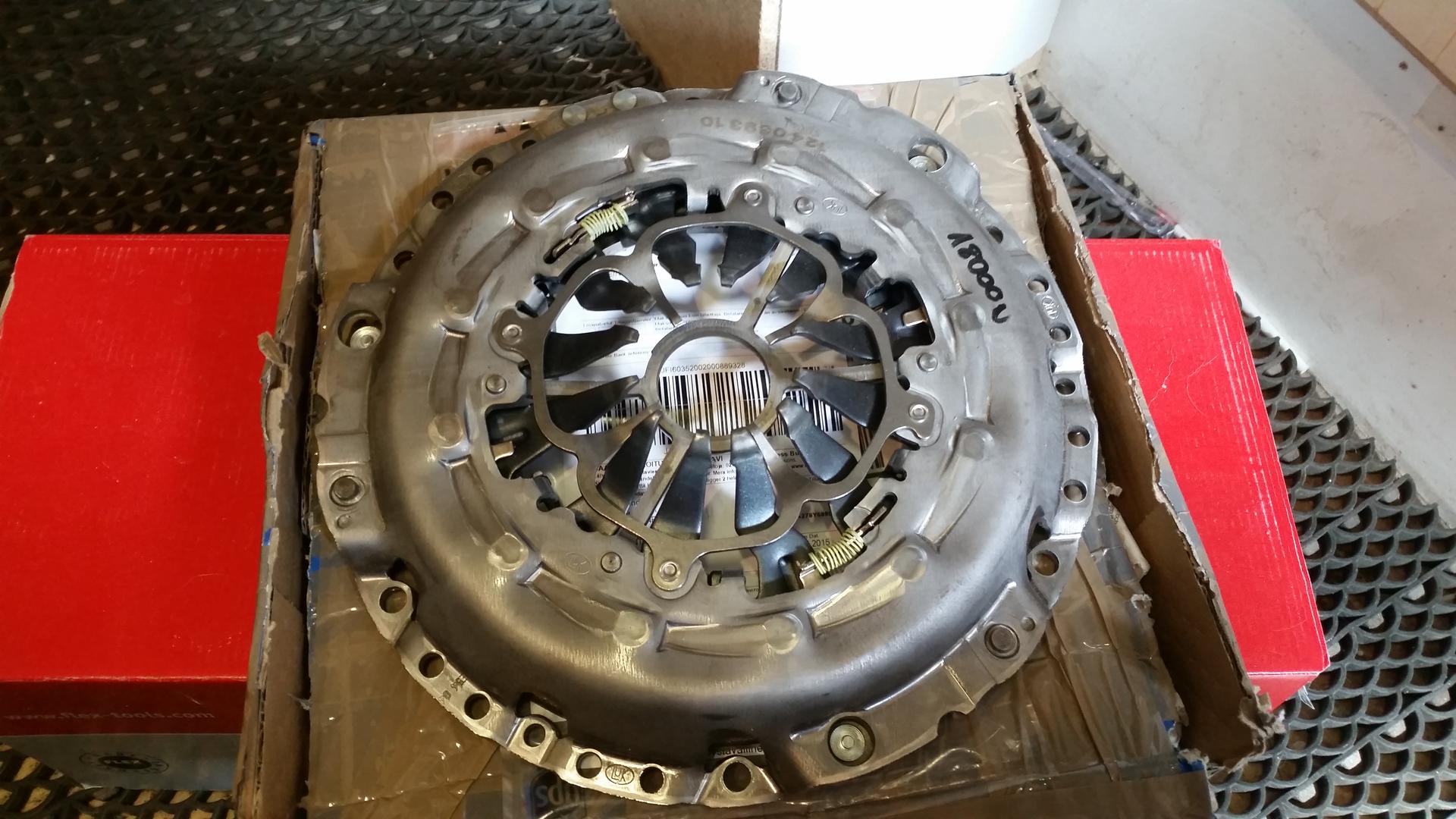

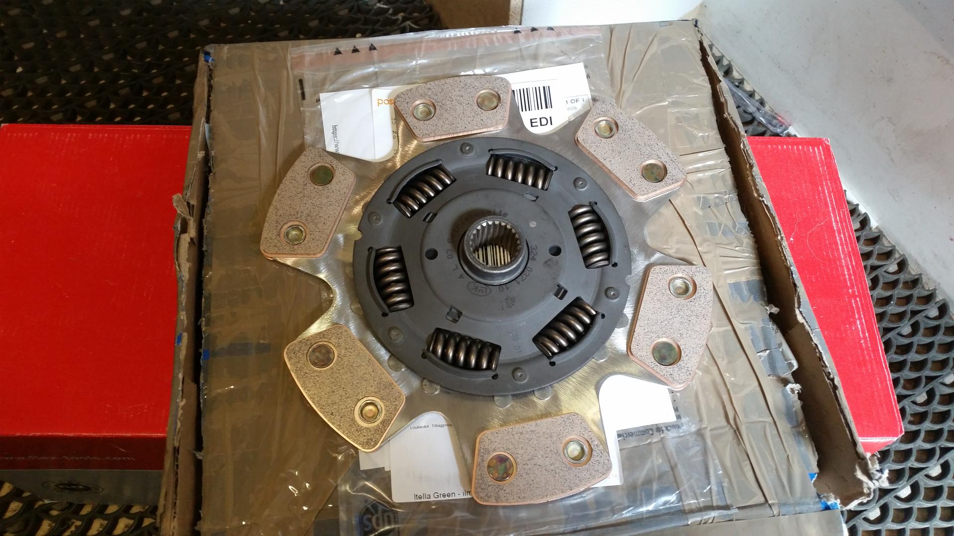

                                                Seuraavassa remontissa menee sitten myös kytkin uusiksi, eihän se olekkaan järjestyksessään vasta kuin kolmas. Hyvin samankaltaisella paketilla jatketaan vieläkin eli 6-lapainen sintterilevy ja RS4 B7:kan paineasetelma, ainut muutos tässä lienee se että paineasetelmaa on vahvistettu. Laskennallinen väännön kesto PITÄISI olla 1000nm.
                                                Näillä eväillä pyritään nyt saamaan tuota pakolämpö ongelmaa ratkaistua. Toivottavasti tuolta nyt häviäisiä useampikin pullonkaula pois ja saataisiin hieman edistystä asiaan. Mutta kyllähän sinne vielä pieniä kysymysmerkkejä jää, imunokat nyt ehkä suurin sellainen ja niitä olenkin nyt miettinyt että täytyisikö nuo vaihtaa vaiko ei. Tietysti jos jollain on järkihintaan tarjolla 2.8 imunokat niin sellaiset voisi kiinnosta.
                                                • Taisit saada okkimilta vinkin noihin sarjoihin.;) Olis sun kannattanu ottaa samantien pinnotettuna ne ni ei tarvis sitä enää miettiä.
                                                  • Jep, okkimiltahan tuokin vinkki tuli, tainnut joku muukin saada samansuuntaisia vinkkejä. Ai, niitä olisi saanut suoraan pinnoitettunakin, empähän tajunnut edes kysyä kun ei tainnut nettisivuilla mainintaa olla.
                                                    • Kertokaapas kivasti, mistä nuo sarjat löytyy? :)
                                                      • Jaa että minuako taas syytetään? ;)
                                                        http://www.ag-motorsport.de/shop/de/...tandardartikel
                                                        • Kytkinpaketti tais tulla Unkarista?
                                                          No paraniko se kulku logien mukaan nyt uudella ilmanputsarilla?
                                                          • Onko noita sarjoja paljon käytössä, kuinka kestävät? Näyttäisi äkkiseltään että turbo on yhden putken varassa kun noissa kahdessa on tuo slip-joint liitos?
                                                            • Niitä on lähemmäs 100 myyty keski-Eurooppaan keskimäärin 600 heppasiin vehkeisiin. Ei yhtään vauriota raportoitu 3,5 vuoden aikana. Näin sano Andre Gunther.
