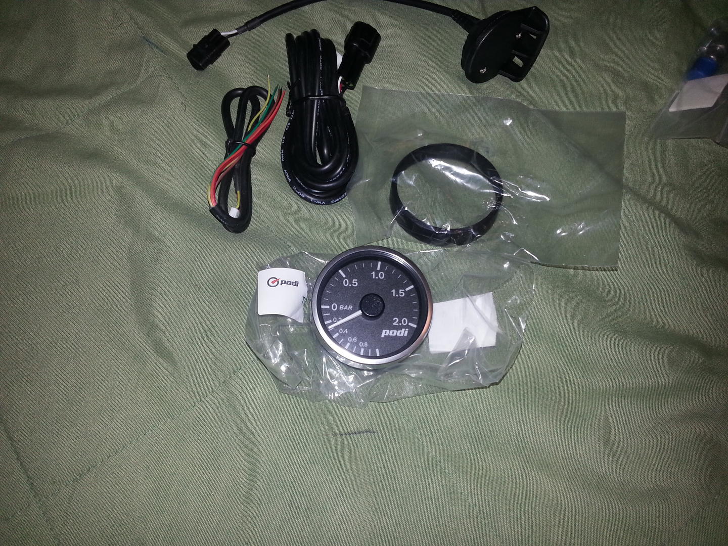

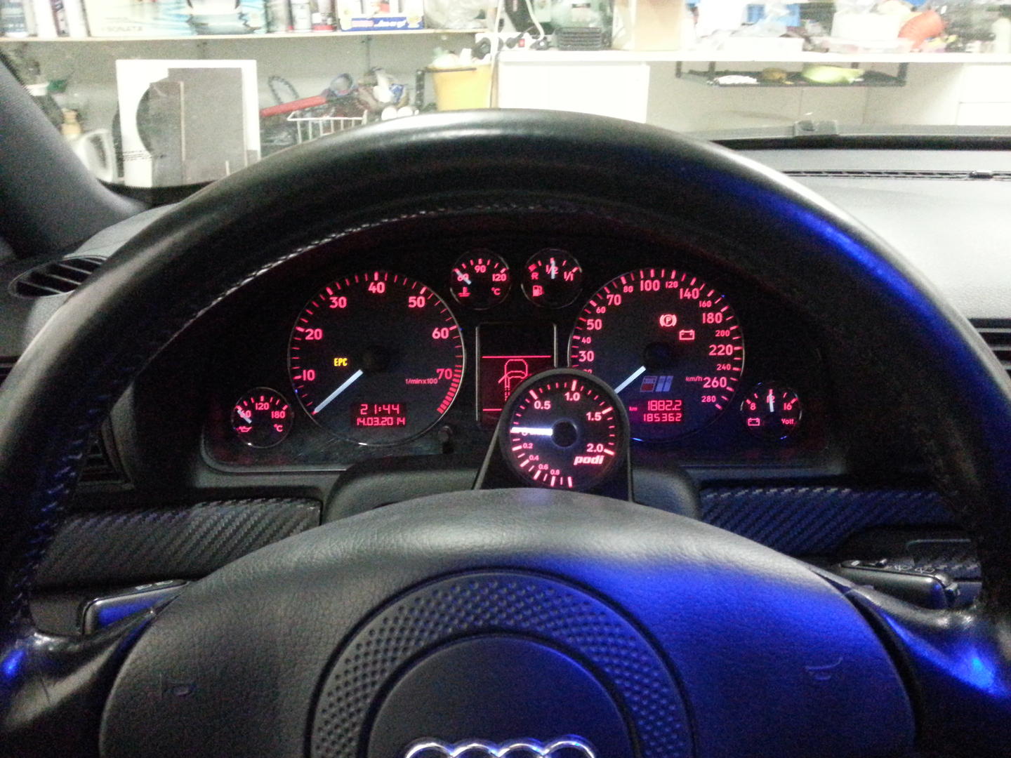

Samassa paketissa tuli myös Podin ahtomittari, oikeastaan vähän heräte ostoksena koska entinen ahtomittari oli väärän värinen. No tuo ahtomittarihan piti saada heti asennettua, kun eihän se iso homma ole. Kaikkihan meni siihen asti ihan hyvin, kunnes piti ruveta sovittelemaan asennuskaulusta ratin taakse...no eihän se oikein missään asennossa sinne halunnut mennä (tai sitten en vaan osannut), joten ainut järkevä vaihtoehto oli napata ratti irti, no sielläpä se sitten viimeiseltä istui! Saapa nähdä mikä on tilanne, jos jostain syystä tarvitsee irroitella mittaristo, veikkaan että tuo mittarikotelo on mukavasti tiellä!
Mittarista ja asennuskauluksesta jäi kyllä ihan kohtuu hyvät fiilikset, istuuvat hyvin ilmeeseen ja saa mittarin valaistuksen samanlaiseksi kuin muussakin mittaristossa. Lisäksi löytyy säädettävät raja-arvon varoitukset ja ylimpien arvojen muistit. Jos jotain huonoa pitää keksiä niin koe-ajo lenkillä huomasin mittarin-neulan nousevan hieman nykivästi mutta tämä saattaisi johtua vääränlaisesta suodattimesta ahtopaine linjassa, tuli jätettyä sinne Autogaugen suodatin joka on pienempi kuin Podin suodatin...täytyy vielä se vaihdella!

Viisari on luonnossa hieman kirkkaampi kuin auton omat. Auton oman mittariston viisarit on ilmeisesti valaistu vain tyvestä kun Podin viisari on valaistu koko matkalta. Ja tuo Podihan soveltuu myös RS:iin kun pystyy vaihtamaan valaistuksen myös toisin päin. Muutenkin aika pätevä laite kun mukana tulee kaukosäädin jolla sitten säädetään valaistus ym. kohdilleen.

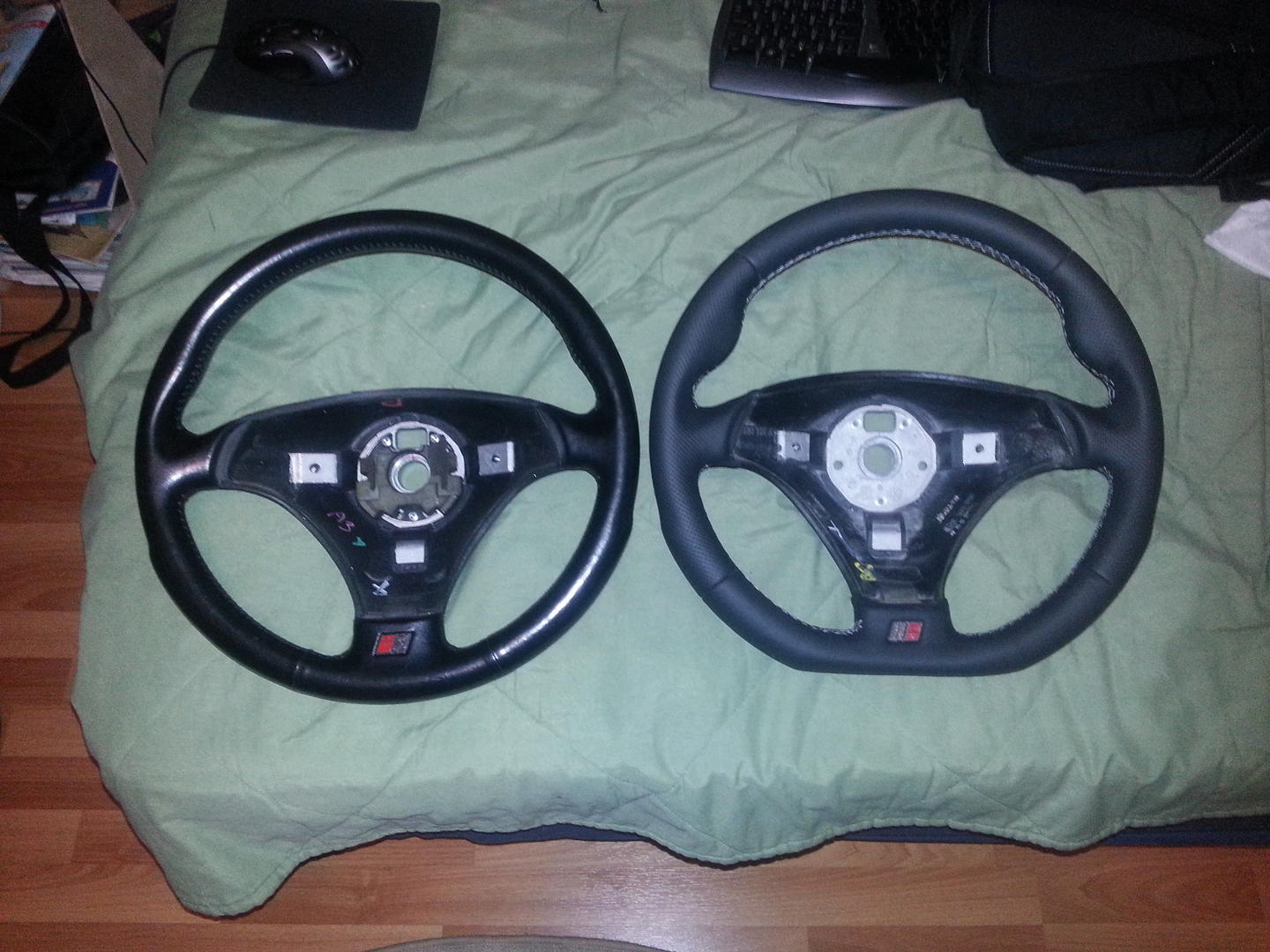

Eilen tuli hiplailtua ViLen uutta pyöritintä. Merkittävästi kivempi kuin orkkis, tuosta saa tavallaan paremman otteen ja muotoilukin on vähän topakampi.
Ei taida löytyä tuollaisenaan mistään...tää on puolan-poikien tai tyttöjen kustom-made.

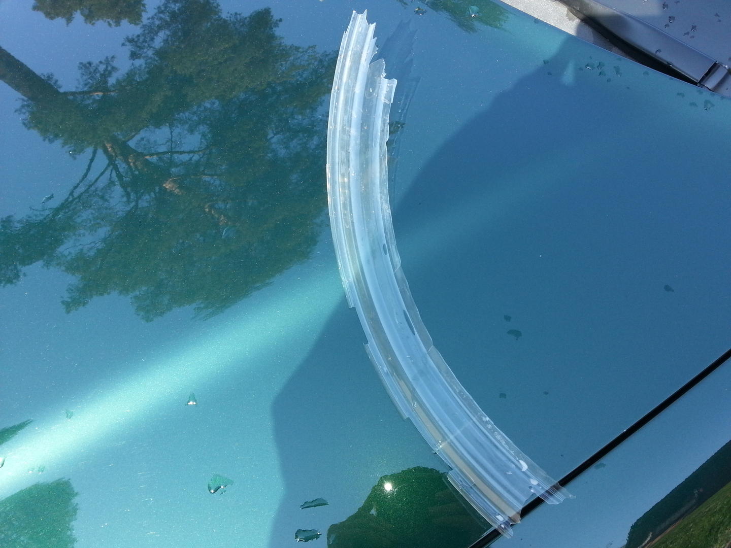

Tulipahan taas tehtyä perinteinen kevät pesu koslalle. Samalla testailtiin uusien aineiden ja laikkojen toimivuutta, ja kyllähän ne jotenkin pelittää! Selvisi myös sekin mitä talvella turataan, kun yksi vanteista päätti että "kehät" täytyy kiillottaa eli lakat lähti ihan kohtuullisina palasina...ensimmäinen kuva esittää isointa palasta, hieman epäselvähkö!

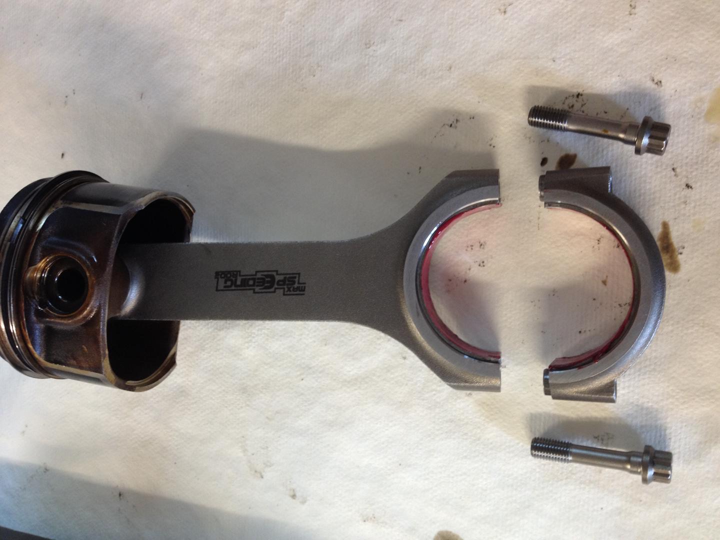

Tämäkin lähti viikko sitten saamaan "vuosihuoltoa". Eikä se homma taaskaan ihan putkeen mennyt tai no huonomminkin olisi voinut käydä! Pajalle kun päästiin ja alettiin tutkimaan osakasoja, huomaa asentajan haukankatse epäkohdan uusissa veiveissä, mittaus vahvistaa epäilykset...mulle on toimitettu ylikokoon porattuun tarkoitetut veivit. Eli vakioporaushan on 81mm ja nuo veivit oli alasilmän kohdalta reilut 82mm leveät, no eihän niitä sinne saa menemään mutta koska puhutaan hyvin varustetusta "asentamosta" löytyy sopivat veivit hyllystä ja sovitaan että ne laitetaan tuohon minun koneeseen ja korvaavat toimitetaan myöhemmin tilalle, ISOT kiitokset vielä siitä, ei monesta paikasta tälläistä palvelua saa!

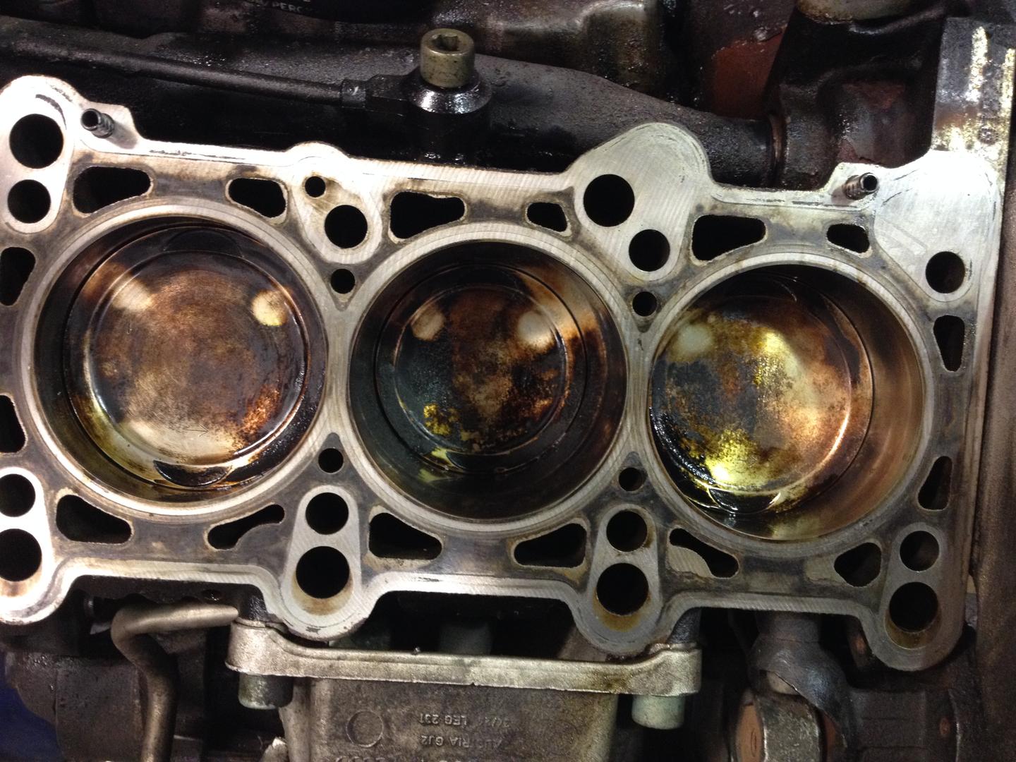

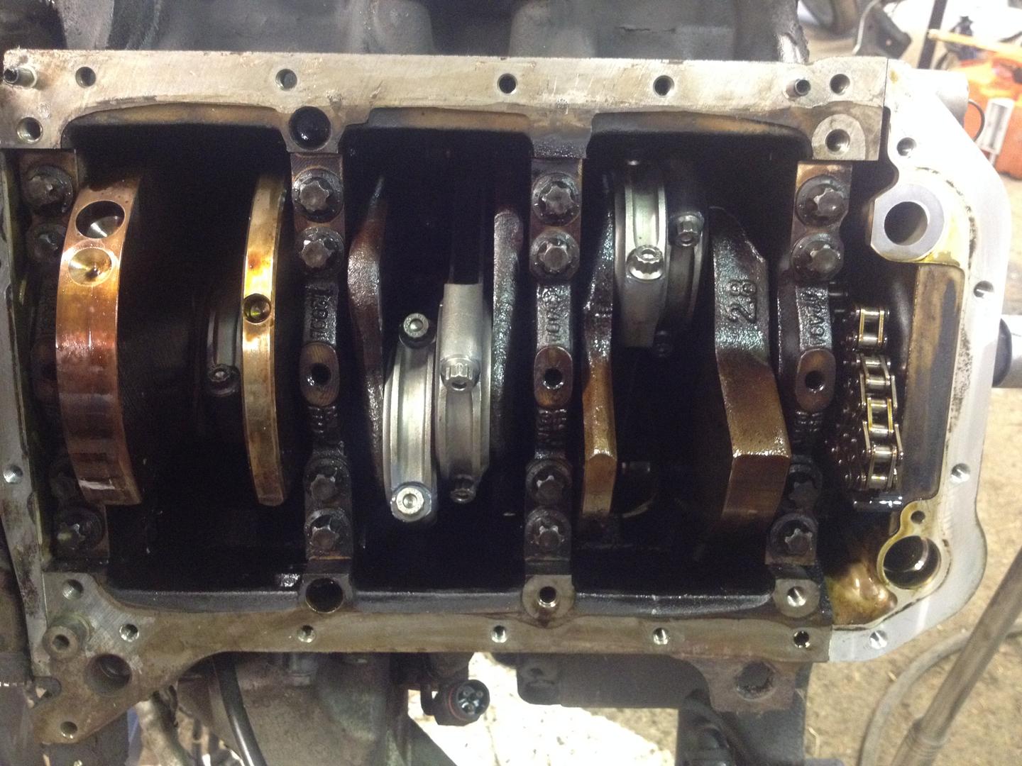

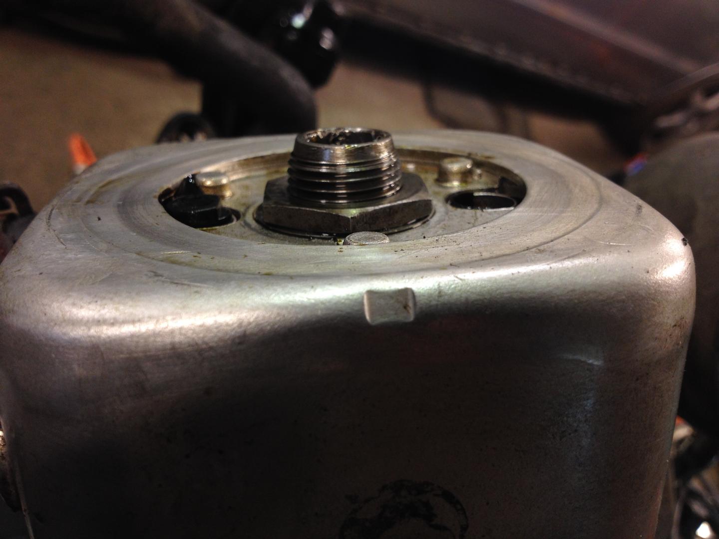

Eikä sitten moottorin purkamis vaiheessakaan yllätyksiltä vältytty, öljypohjalta ja sihdistä löytyi jotain hämmästyttäviä lastuja (Kuva1), eikä mistään näy mitään mistä olisivat irronneet? Olisivatko sitten olleet tuolla ihan uudesta lähtien, mene ja tiedä? Omien tietojen ja öljypohjan tiivistemassan perusteella tuota konetta ei ole vielä kertaakaan avattu mutta tästäkään ei mitään varmaa informaatiota ole! Vai ovatkohan nuo nyt niitä kökköjä joita Forte-käsittely irroittaa, jotka sitten tuhoavat koneen!?

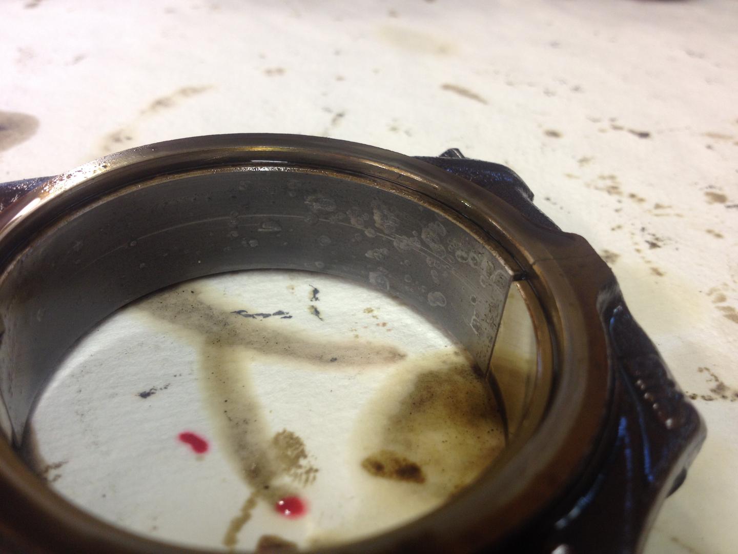

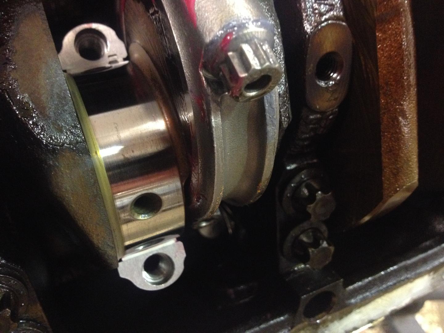

Tähän hetkeen mennessä koneeseen on siis heitetty uudet veivit paikoilleen ja pieniä juttuja löytyi sieltäkin, kun muutamassa veivinlaakerissa oli jotain kuoppia, kampuranpinnat kuitenkin ehjiä!
Vahvasti rupeaisi vaikuttamaan siltä, että nuo lastut on lähtöisin jostain ulkopuolisesta lähteestä...hauska olisi vaan tietää että mistä mutta jäänee ikuiseksi arvoitukseksi!
Tarkempi tarkastelu paljasti, että öljypohja on kuin onkin ollut jossain vaiheessa irti ehkä jopa kaksikin kertaa ja nuo lastut on ei magneettista materiaalia ehkäpä alumiinia. Joten ainankaan lohkosta nuo ei ole irronnut, kun eikös se ole valua ja hyvinkin magneettista...onhan siellä tietysti jotain esim. alumiinistakin mutta jos nuo olisi vaikka kansista irronneet olisivat ne takuulla tuhonneet jotain mennessään!
No turhapa sitä taitaa olla pohtia mistä nuo on lähtöisin, kun ei kerta mitään tuhoa ole löytynyt ja kone on käynyt ja kukkunut tai ainankin kävi ja kukkui!

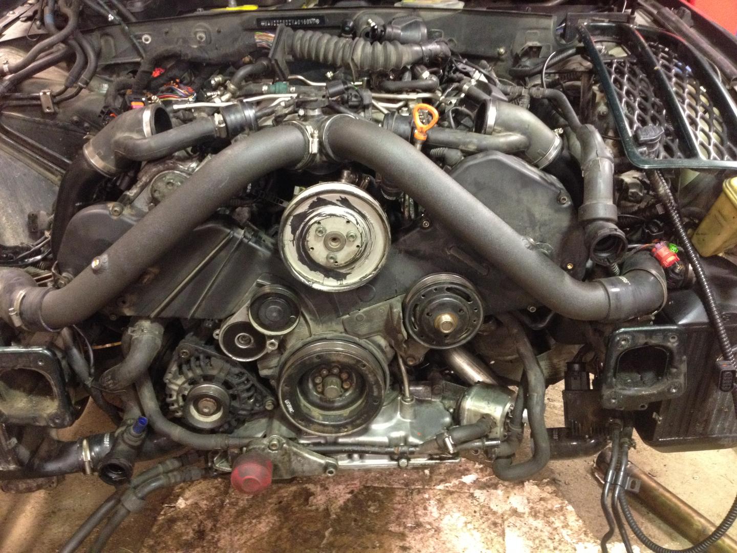

Rojekti etenee luonnollista kaavaa noudatellen, osia rupeaa pikku hiljaa menemään takaisin paikoilleen ja osakasa rupeaa muistuttamaan moottoria!

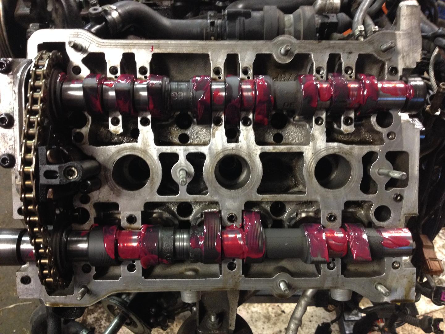

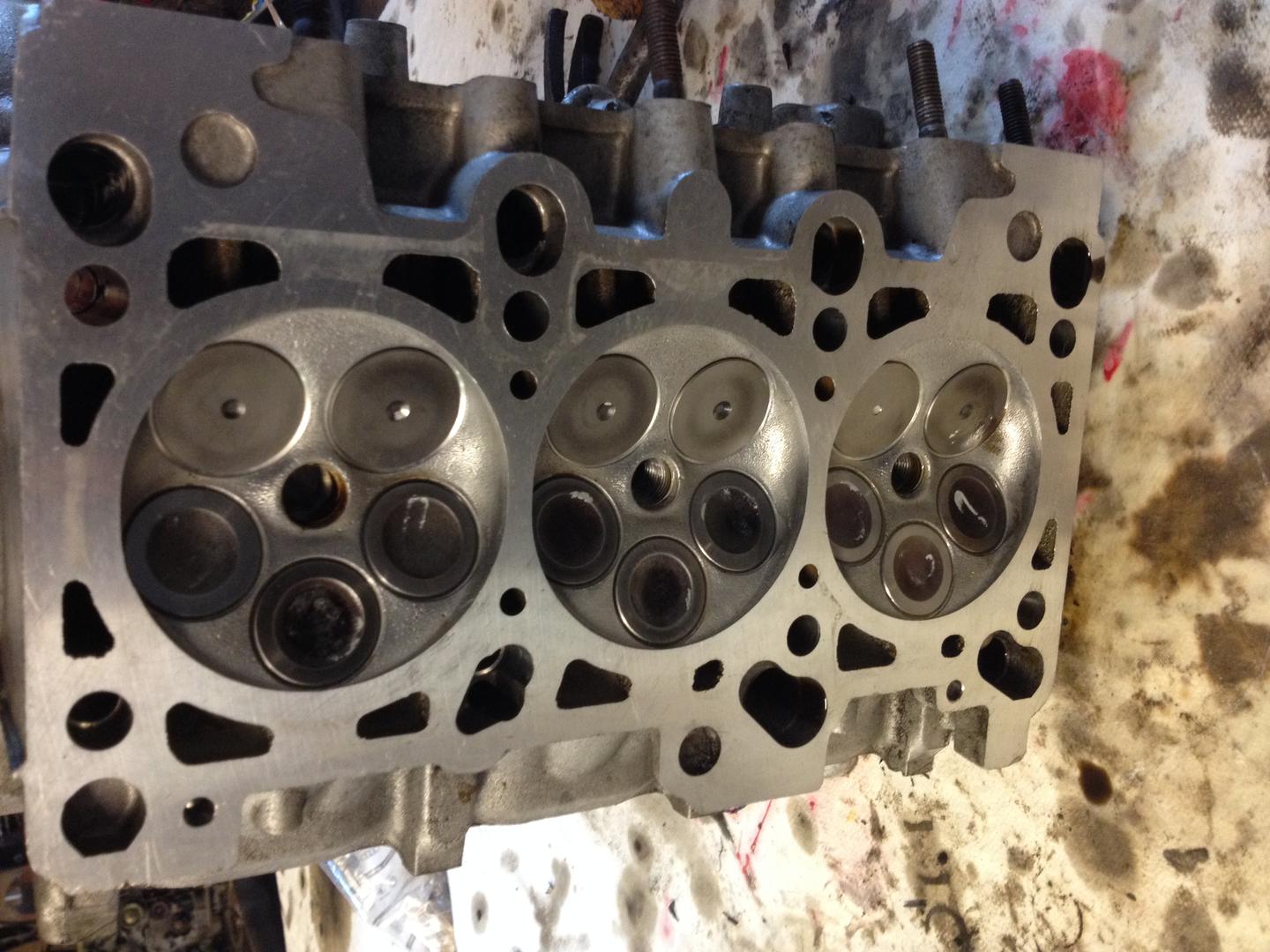

Tiensä löysi paikoilleen kannet ja nokat, jotka ovat lähtöisin 2.4:sesta vaparista. Kannet käyneet kunnostuksessa ja nokkiakin hieman muokattu.

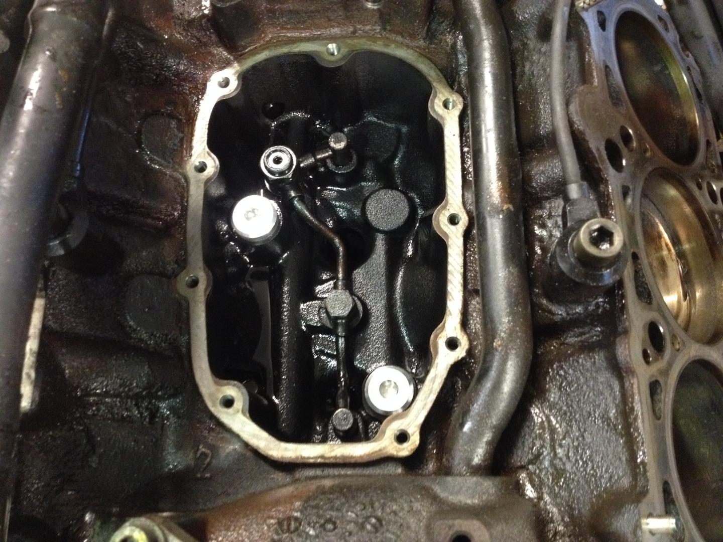

Samalla kun imusarjat ja muut roippeet olivat pois tieltä, niin vaihdettiin nuo imusarjan alapuolella olevat öljyntakaiskuventtiilit uusiin. Samalla vaihtui myös roppa kaupalla tiivisteitä.

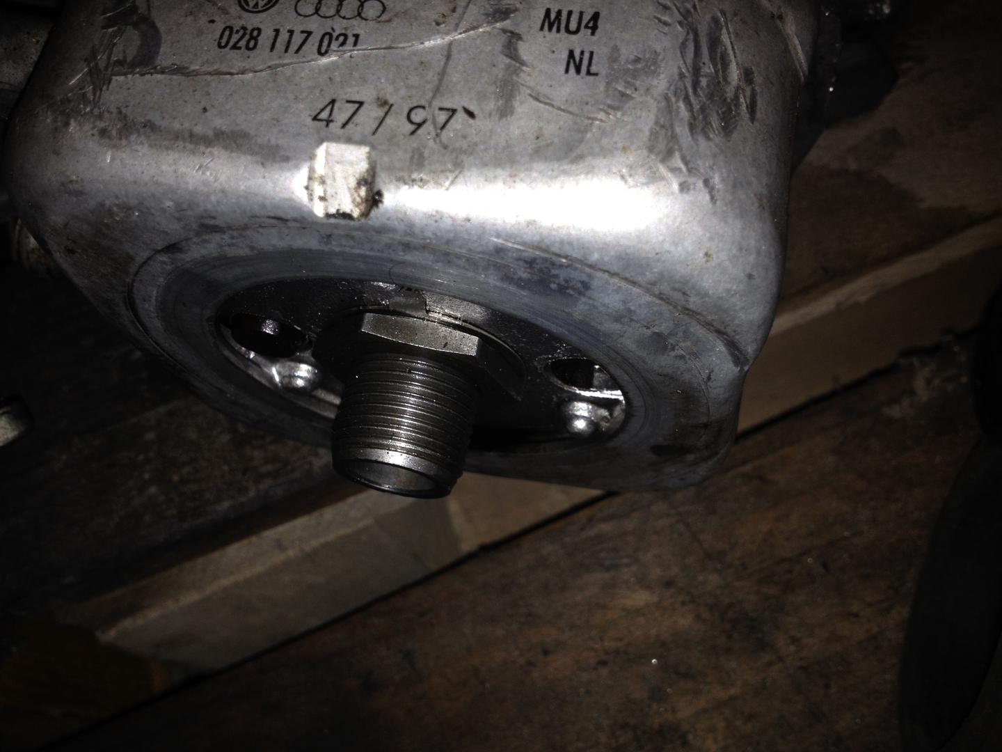

Yksi pieni yllätyskin löytyi, kun joku on päättänyt lyhentää öljynsuodattimen kierreosaa, syytä voi taas vain veikkailla olisiko joskus kierteet mennyt alusta ja päädytty tuollaiseen ratkaisuun!? Mitään haittaahan tuosta ei ole ollut ja en olisi tuota edes tiennyt ellen olisi nähnyt vertailu kuvia.
