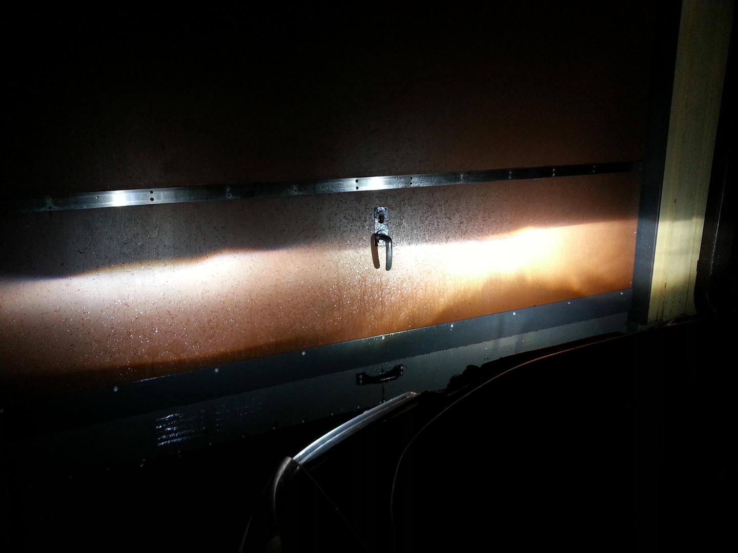

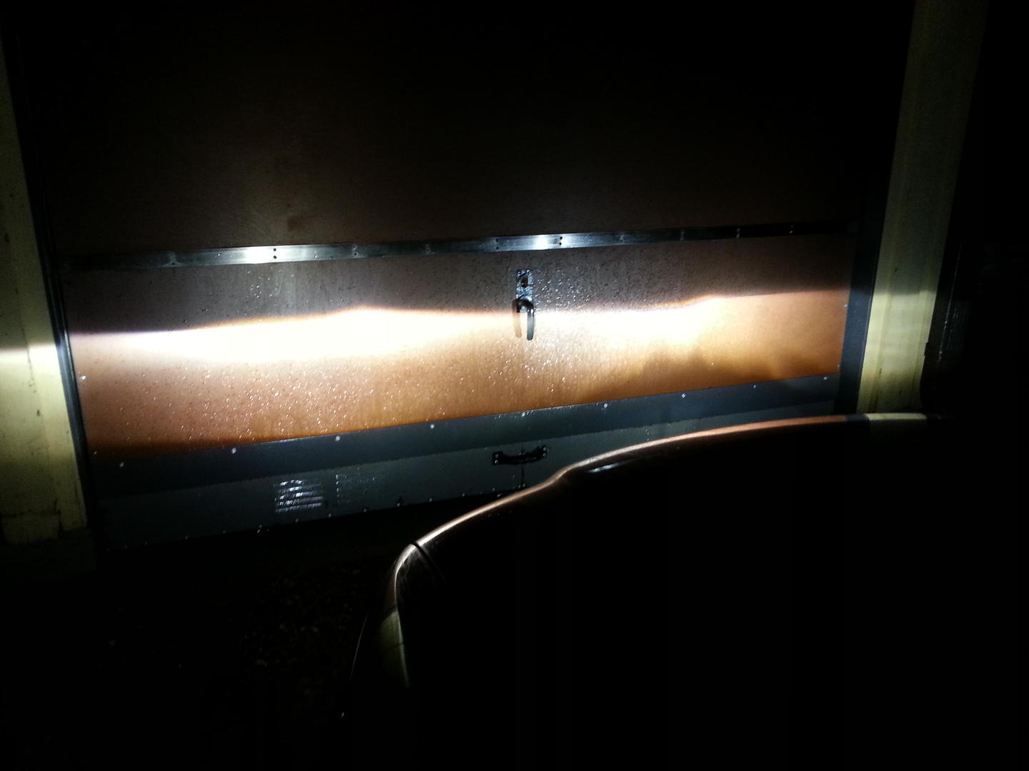

Ajovaloiksi tuli Philipsin Xtreme vision D2S:ät ja valoteho kyllä kasvoi aika kivasti, ensimmäisessä kuvassa kuskinpuoleinen polttimo vaihtamatta. Jostain syystä vänkärin puoleinen valo jättää tuonne alas varjostumaa, näyttäisi että olisi umpiossa jotain kulumaa siellä kohdalla...vanhoilla polttimoilla tätä en huomannut mutta lienee ollut siellä!

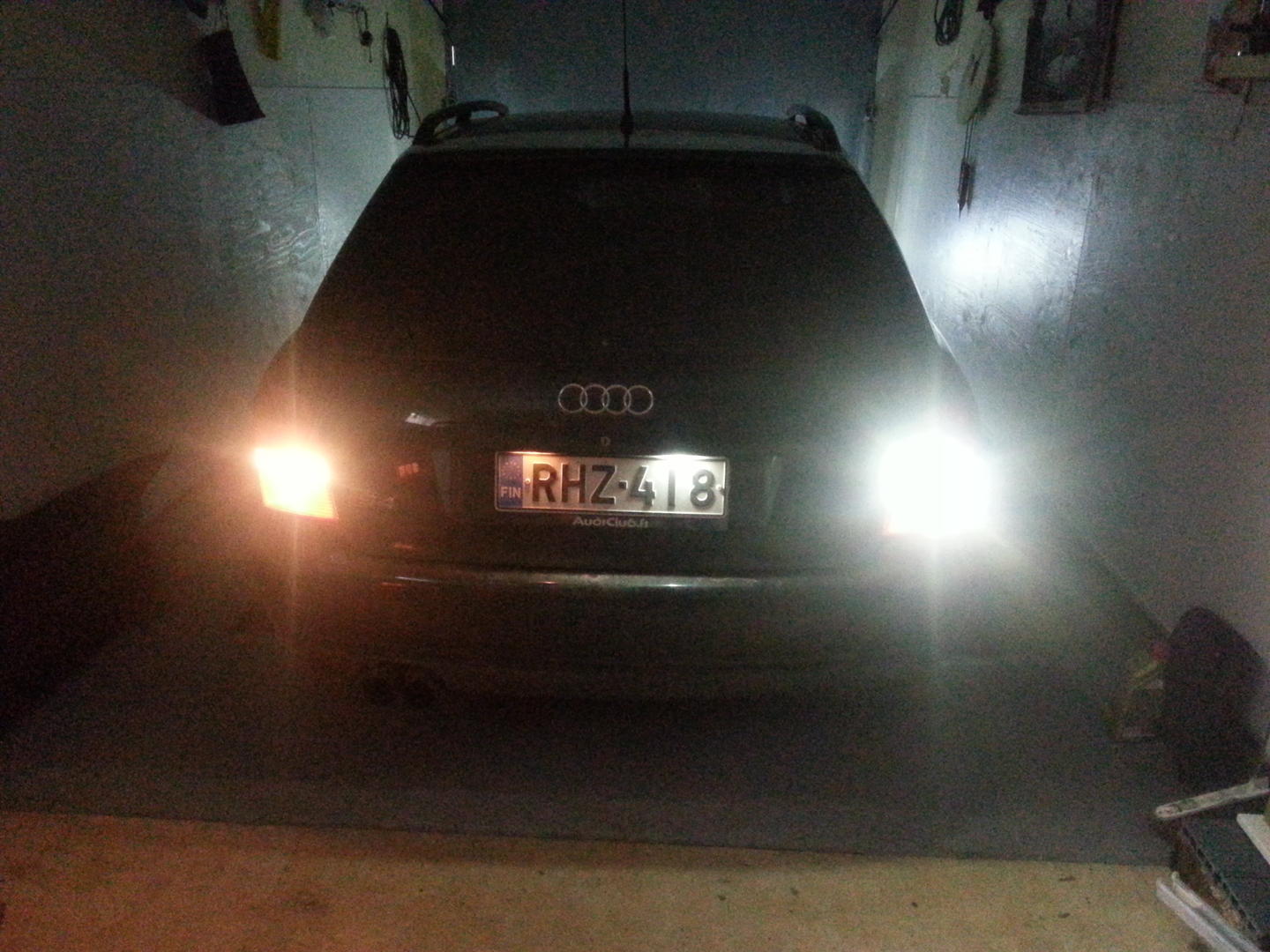

Pakkivaloiksi tuli Osramin 850 lumenin Led-polttimot ja rekkarille ihan normaalit ledit.
