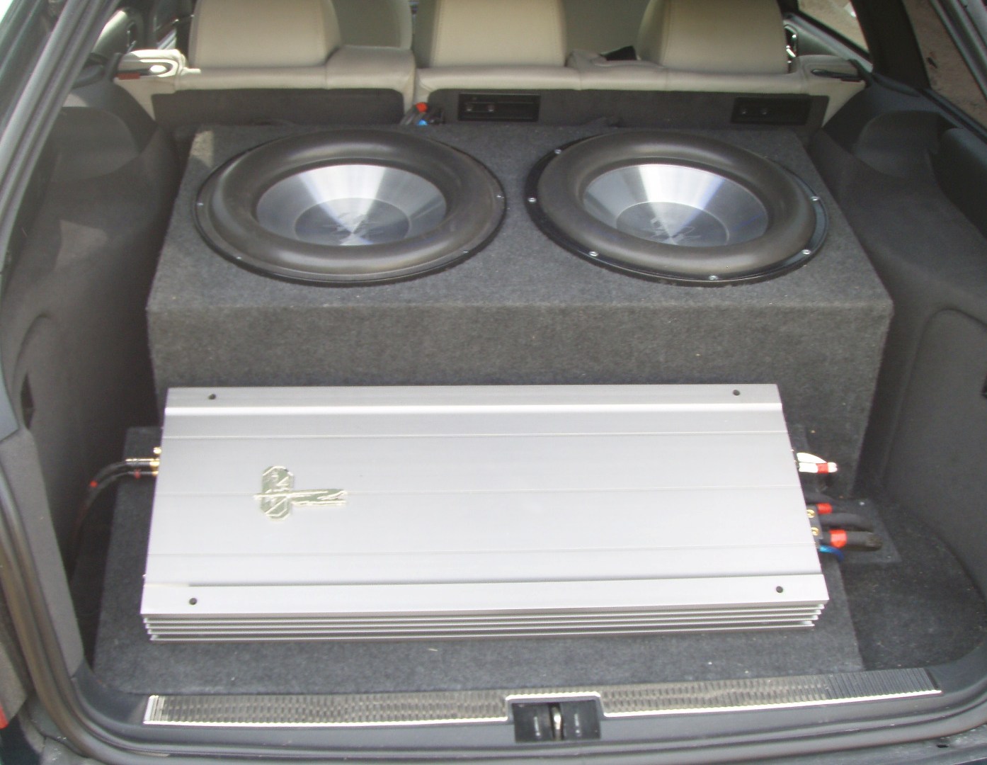

    - Koko auto vaimennettu Dynamatilla, pahimmat paikat kahdella kerroksella ja etuovissa lisänä pehmeämpi vaahtomuovinen vaimennusmatto
    - Soitin: Alpine IVA-D310RB 7" kosketusnäytöllä
    - Prosessori: Alpine PXA-H701
    - Diskantit: Rainbow Power Line CAL27VOF
    - Keskiäänet: 4" Rainbow Vanadium Line MR100Vanadium
    - Midit: 6.9" Rainbow Power Line W175Power
    - Subbasso: Ground Zero Plutonium GZPW15XQ+GZP15 passiivisäteilijä
    - Diskantti ja keskiääni vahvistin: 4-kanavainen Rainbow AudioKraftwerk 4150
    - Midivahvistin: Kaksi kappaletta Rainbow AudioKraftwerk 2270, kummallekkin midille omansa sillattuna
    - Subivahvistin: Ground Zero Plutonium GZPA 1.8000D
    - Akut: Varapyörän kotelossa 2kpl Optima YellowTop 75ah
    - Julmettu määrä johtoa, kaikki joko nylonsukassa tai haitariputkessa

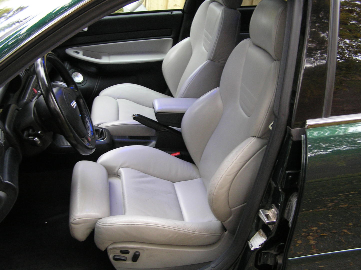

        Komee lajinsa edustaja hyvällä specsi listalla! Takavakaajaa kannattaa harkita, tekee ison muutoksen ajettavuuteen. Pysy kaukana LM replicoista ja osta multa aidot, löytyy myyntiosastolta.. ;)

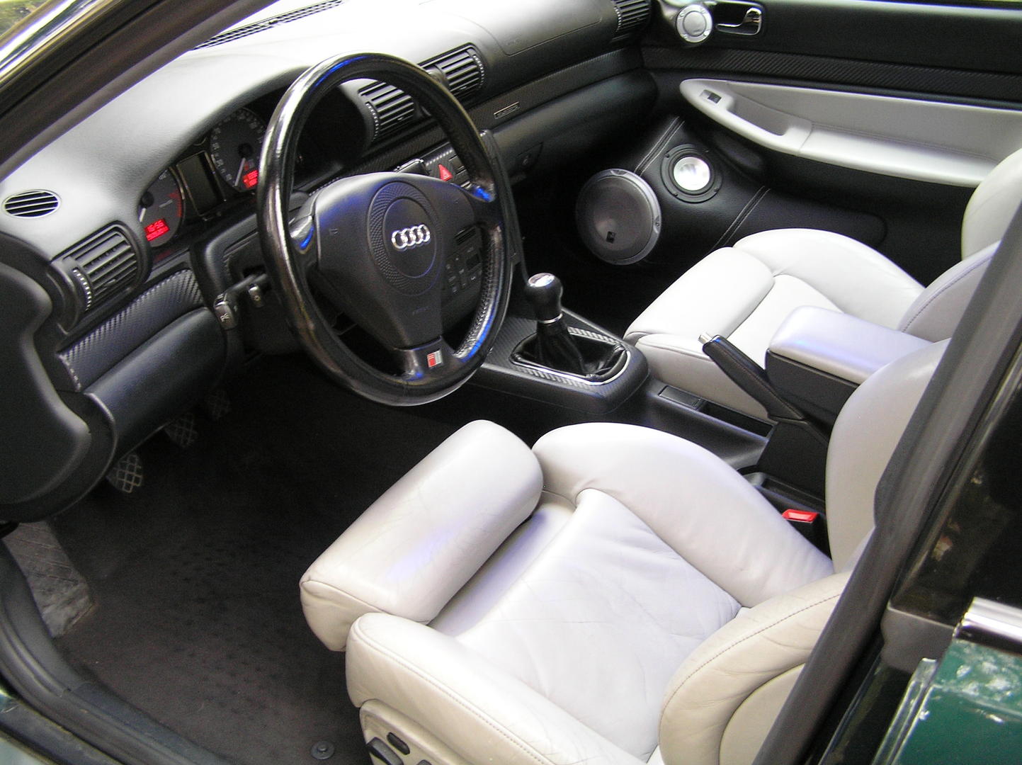

          Hyvännäköiset noi valkeet recarot kyl! Miten toteutit ton ovipahvien kaiutinkoteloinnin? Saitko tukevuutta tuohon onnettomaan ovipahvirakenteeseen? Kuvat kiinnostaisi musiikkivehkeiden toteutuksista meikäläistä.
            Ovipahviin on haettu tukevuutta lasikuidulla ja vaimennusmatolla, ihan mielettömän tukeva se ei vieläkään ole mutta aika paljon alkuperäistä tukevampi. Jos oikein hyvän haluaisi niin pitäisi pultata ovipeltiin lattarauta johon sitten kiinnittäisi nuo kotelot, tällöin ovipahvien irroittaminen vaikeutuisi aika paljon joten siihen en ruvennut. Nuo ovissa näkyvät kotelot on tavallaan kaksi-osaiset eli keskiääni on omassa kotelossaan ja midi sitten hengittää oven sisään. Alunperin ei ollut tarkoitus tehdä tuota koteloa noin, vaan oli tarkoitus nostaa keskiääni ja diskanntti suunnattuina A-pilareihin mutta pilareissa olevat airbagit(tai turvaverho, mikä nyt lienee) pilasi tämän suunnitelman. Ja midin riittävän tukeva koko kasvattaa kotelon kokoa entisestään.
            Kuvia löytyy soittimien asennuksesta tolkuttoman paljon eli pitäisi melkein tietää mitä sieltä haluaa nähdä, mutta jos sitä muutaman kuvan valmiista tähän laittaisi.

                  Ihan höpelöt vehkeet sulla kyllä audista löytyy :) Vaikka puhutaan varmaankin n. Yli? 200 kg lisäpainosta hifien muodossa, niin tuskinpa jalkoihin jää tuolla suomen baanoilla.
                    Pari sataa kiloa on aika lähellä oikeaa, jo pelkästään kontista löytyvät vermeet asennuskehikoineen painaa noin 170kg...siihen sitten vielä päälle ovista löytyvät vermeet ja unohtamatta vaimennusmattoja ym.! Mutta kyllä sillä just ja just traktorista ohi pääsee jopa tieliikenne-mallista!
                      Melkoiset stereot! :) Miten paljon niistä lähtee möykkää? Varmaankin ihan "riittävästi". Itseä himoittaisi taas laittaa subbari, mutta korvat tinnittävät jo sen verran ettei varmaan ole kannattavaa. Silti tekee mieli :)
                        Desipelleistä ei ole tietoa, ei ole koskaan mitattu...kyllä sieltä kuitenkin jonkin verran möykkää lähtee vaikka ovatkin ns. kuunteluasetuksissa eli sellaisissa asetuksissa että kehtaa kuunnella pitempiäkin aikoja kohtuullisella voimakkuudella. Mutta jos oikeasti haluais irti "isoja lukuja" niin kyllähän se noilla onnistus, pitäis vaan muuttaa hieman tuota subbarikoteloa eli pitäisi vaihtaa tuo passiivisäteilijä refleksiputkeen ja ehkä suunnata elementti taaksepäin (kontinluukkua kohti).
                        Kyllähän subbarin laittamista aina voi suositella, se tuo musiikkiin niin paljon "lisä-väriä" ja eihän sitä aina tarvii täysillä luukuttaa...siun on okkim joskus koekuunneltava nuo miun soittimet ja sitten mietittävä asiaa uudelleen!

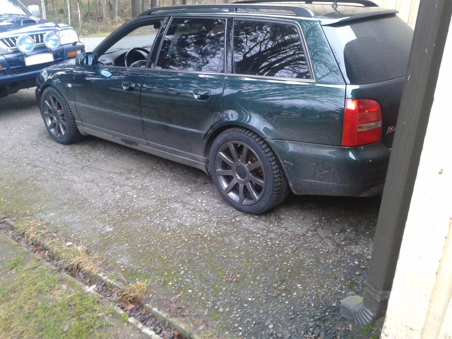

                                                Laitetaas muutama uusi kuva, kun oli auto taas hetken puhdas...taattua kamera kännykkä-laatua tosin.

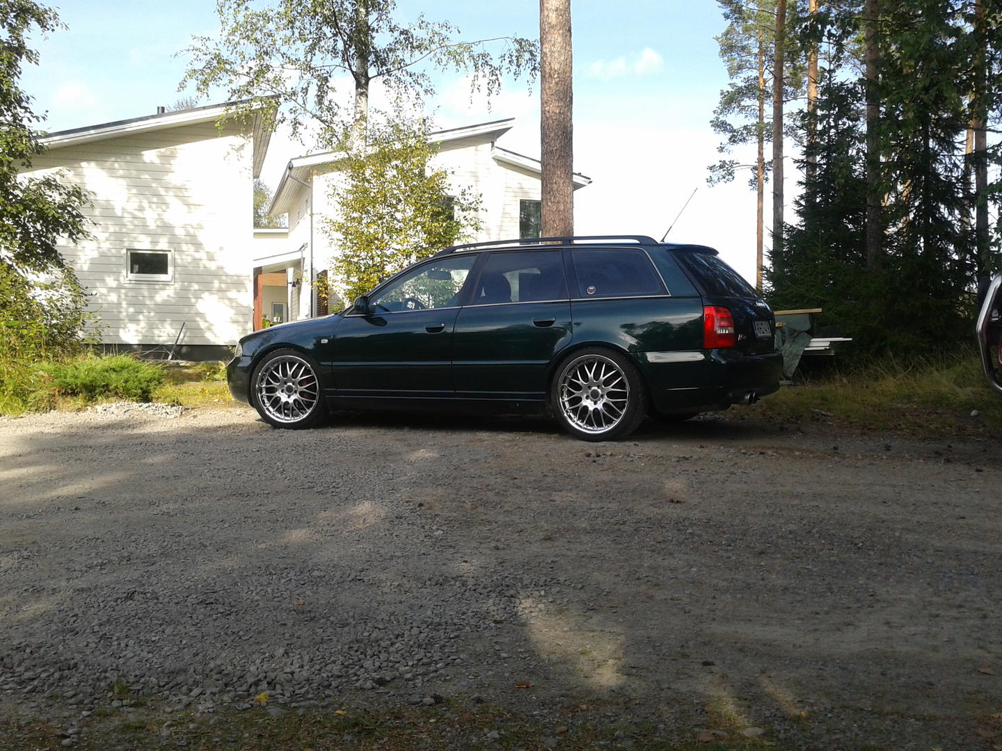

                                                      Ens kesän vanne asioitakin jo mietitty kuumeisesti ja ykkös-vaihtoehdoksi on tainnu nousta nämä:
                                                      BBS LM Replica
                                                      Mutta, nyt kaivataan viisammilta neuvoja...eli miten tuo rengaskoko menisi, jos päädyn leveämpään takavanteeseen? Meniskö koko kierrokseen tuo nykyinen koko eli 235/35/19 vai pitäiskö taakse laittaa jotain muuta? Sattuva ET lienee olisi tuo 35/38?
                                                        Mulla on 8.5 edessä ja 9.5 takana, rengastus 225/35 ja 19" joten kaippa tuo menee. ET on 30 ja saat katella tuolta a4/s4 b5 vannetopikista istuvuuksia, vähän pukkaa kaarista ulos. Hoksasin itekki että oli tullu uusi kierros myyntiin sille kaverille joka mullekin noi matot myi, aivan asialliset ovat.
