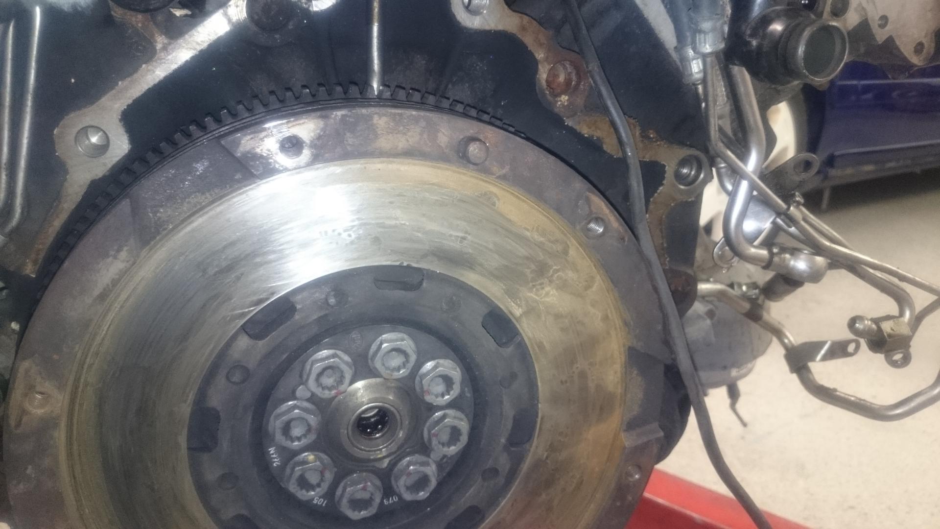

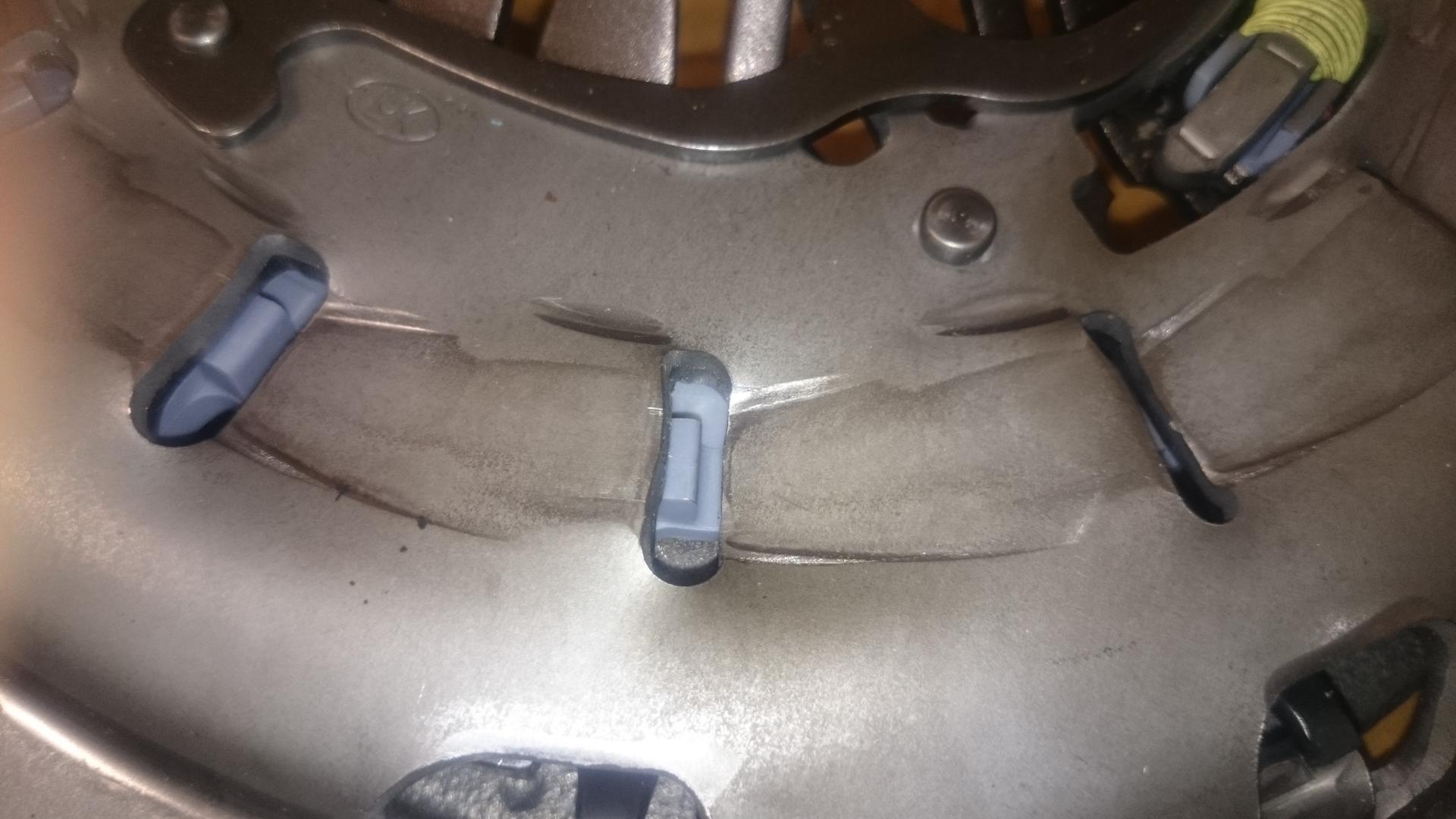

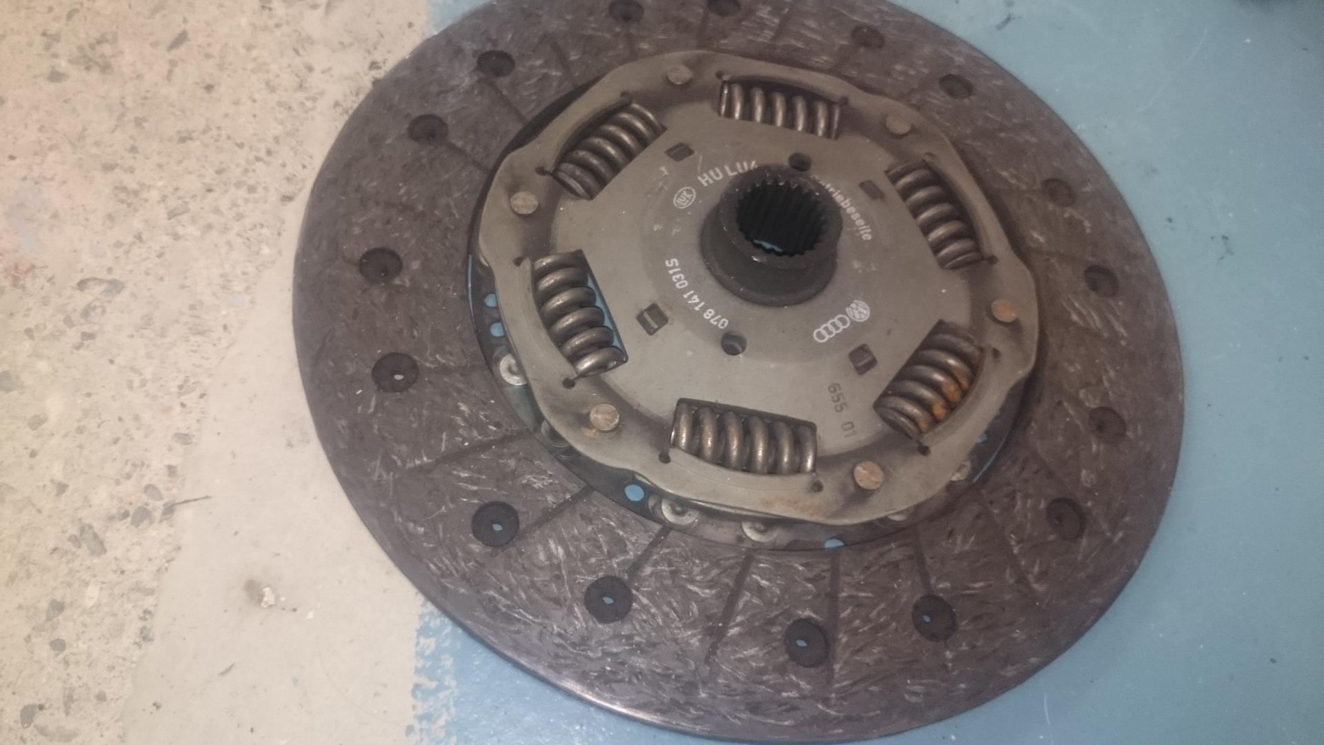

Kannet ja kytkin on nyt irrallaan. Eiköhän tuo kytkimen loppuminen johdu siitä että ei tullut tuota SAC säätöä tarkistettua/tehtyä viimeksi kun paiskasin paikalleen tuon asetelman.
Nyt sitten taas kantapäänkautta tämäkin, tyhmä se on joka ei kysy, mistäpä sitä kaikkea osaa kysyä. Nyt uus asetelma on RS4 tällä kertaan sachsin laatikosta ja sachsin levyllä. Tämä siis se ns. +15%. Miltäs tuo SAC näyttää tuossa uudessa asetelmassa teijän mielestä kekkä on niitä säätäny? Tuon enempää ei kohtuudella kiertynyt tuo sac, toki en tiedä oisko tohtinu prässätä himpun enemmän kasaan oisko liikahtanu lähemmäksi tuota raudan reunaa. Kutakuinki nuin lähellä se oli Audiworldin artikkelin mukaan.

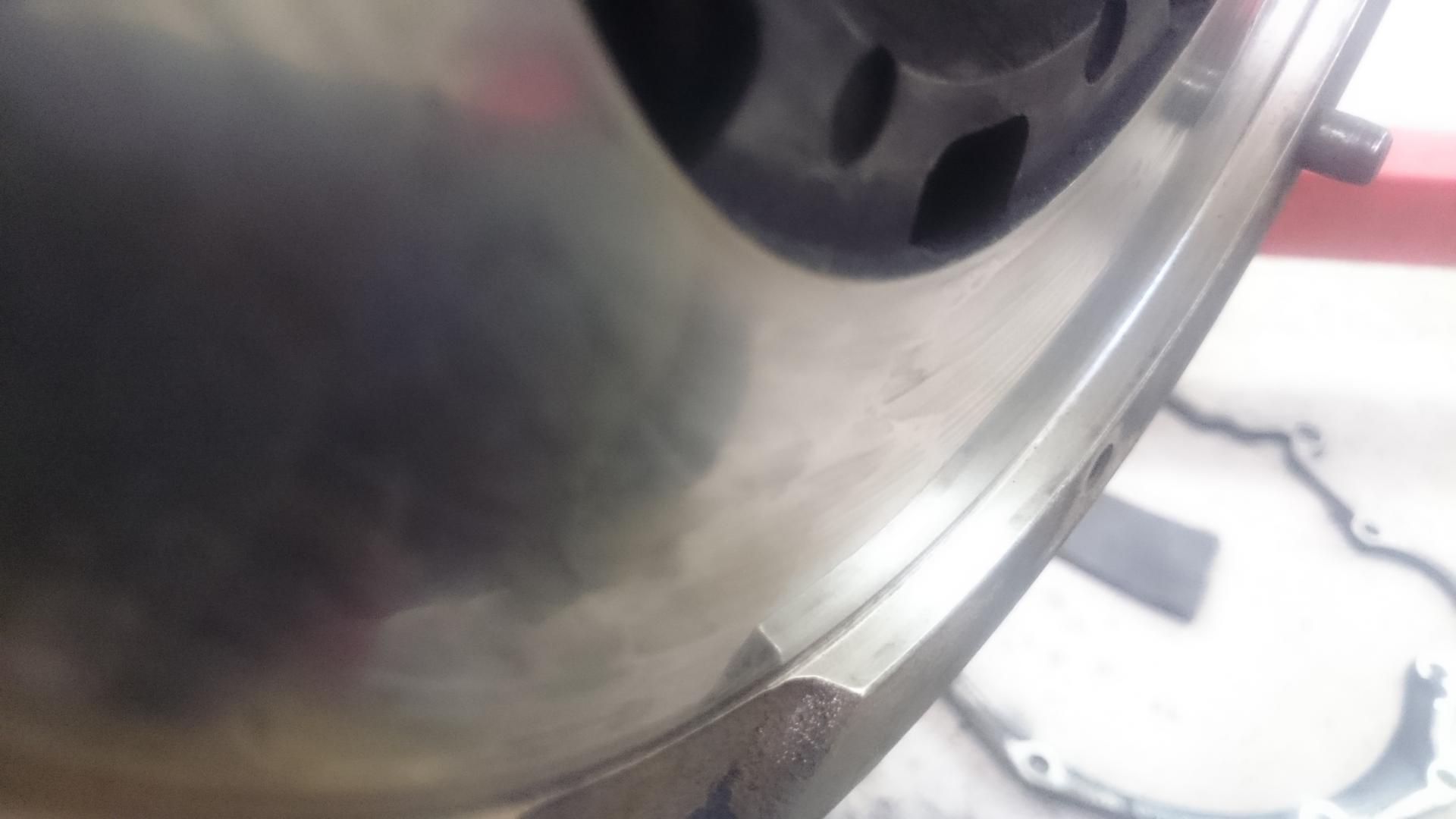

Toinen kyssäri sitten tuosta vauhtipyörästä, huvittas vaihtaa keviämpi mutta budjetti on jälleen kerran tiukka. Vähän oli laikukas pinta tuossa hiopasin vähän ja edelleen näkyy laikkua, mutta ei kovin pahoja uria. Pieni heitto tuntuu sormenpäässä keskellä kitkapintaa ikään kuin VP sisäreuna olisi hieman kulunut. Uskaltaakos tuon lyä tuommosena kasaan vai kuinka pienestä kulumasta alkaa kytkin luistaan?

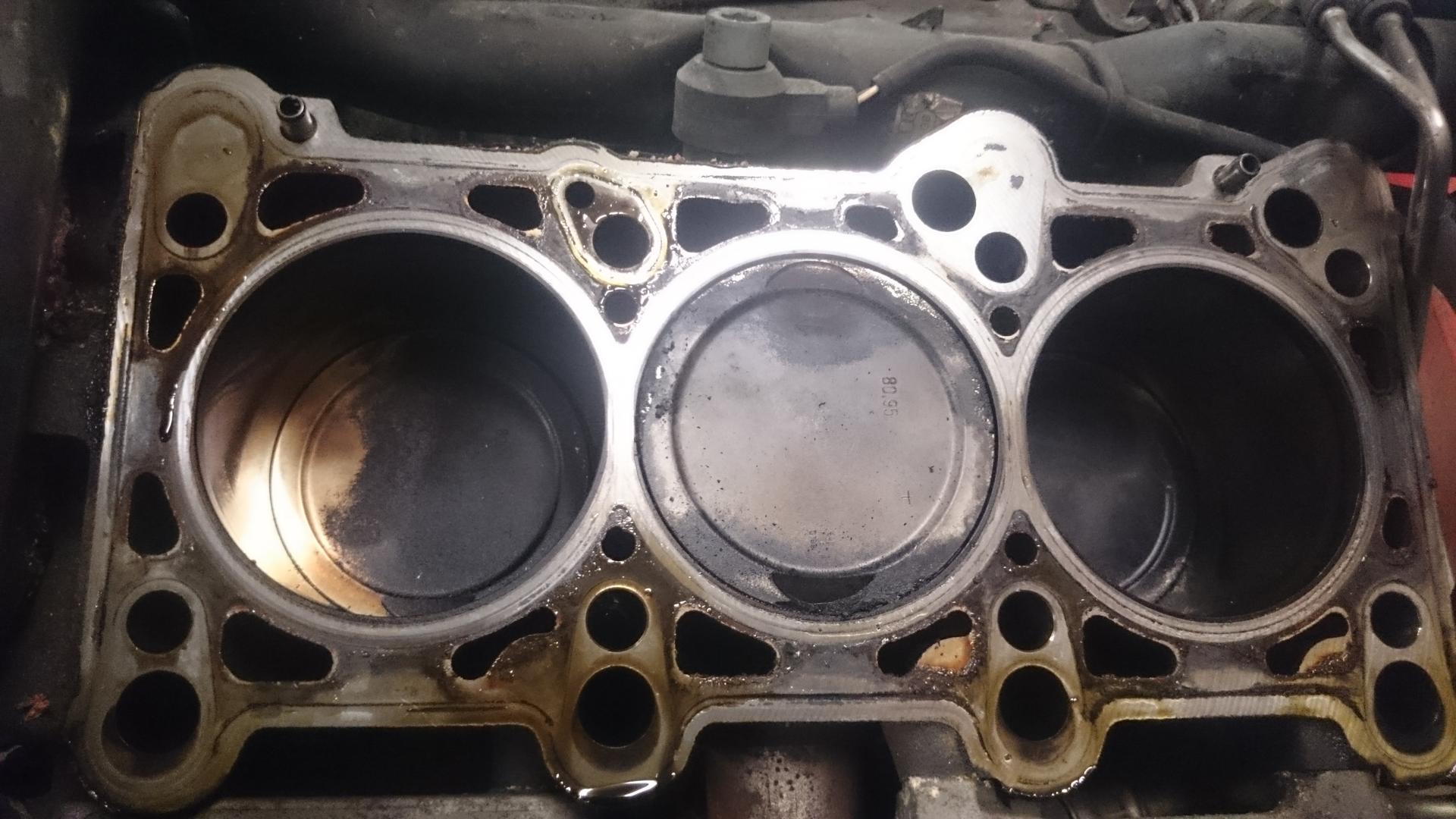

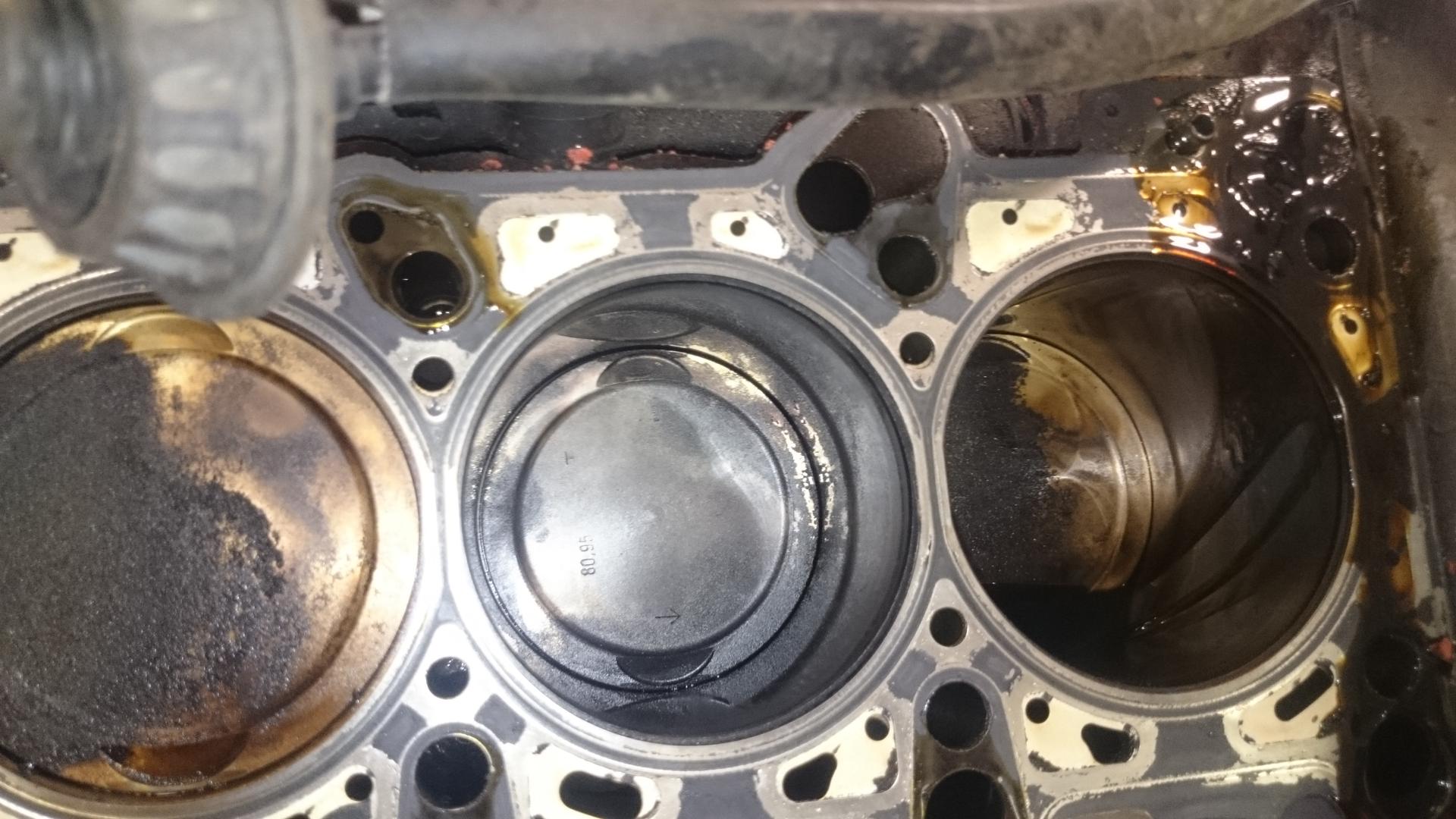

Kannet on nyt irrallaan ja lähtee Tornion moottorikoneistamolle nuiden 2.4 vapari kansien kanssa ja varmistetaan niiden ehjyys ja 2.4 kanteen laitetaan nuo 2.7 pakoventtiilit. Onkos nuissa muuta mitä pitää heittää ahdetun kannesta tuohon vapariin?
Venajouset varmaan ässässä vaparia tiukemmat jollet nyt sitten jotains superteckin settiä laita jossa vielä tiukempaa. Kyllä toi aika lytyssä on jo toi sun SAC. Se prässihän vapauttaa tuon säädön joten en usko että kovempaa prässäämällä saa enemmän sitä lyttyyn. Se kyllä hieman ihmetyttää miten ne pääsee joskus löystymään itsekseen esim kuljetuksen aikana?
Victory!!! Vcds;n ilmamassat pohjaan ja autoki tuntuu toimivan kivasti. Mitään muuta muutosta ei tosiaan tehty kuin 2.4 kannet ja imunokat, vähän jäi mysteeriksi mikä niissä vanhoissa loppupelein oli kun ei niihin tuhlattu sen enempää aikaa tai rahaa, koneistaja meinas että oli vähä sen näkösiä pakoventtiileitä että kaikki ei ole sulkeutuneet kunnolla.

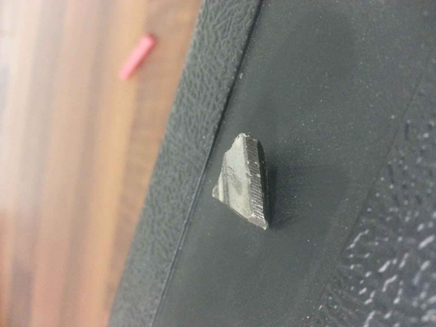

Ja tommonen pikkurillin kynnen kokonen raudan pala löyty öljyjen seasta.

Kyllä tuo selvästi on hammas tuo palanen. Montakos vaihtoethoa sinne jää kun otetaan vain ne osat jotka pyörii koko ajan, joka vaihteella ja vapaalla ja moottorijarrulla?

Pittää nyt purkaa vähän tuota niin löytää rattaan mistä tuo hammas uupuu niin saa hinnan sille. Toki vain luoja tietää mikä tuon on hajottanu? Vois olettaa että jossain on väljää reilummasti kun on tuolla tavalla pala lähtenyt, eikä tuo varmaan ainut "ajettu" osa ole tuossa laatikossa.Viimeksi muokannut Jaski; 2.11.2015, 23:08.
Vihjaan sen verta, kun itsellänikin on just vkl otettu laatikko auki ja etsin uuden tilalle, että kannattaa ehkä etsia kokonaan uusi loota. Omani piti vinkumista 4 vaihteella jo edellisen omistajan aikaan ja kun otin nyt sen auki niin oli hammaspeikko käynyt aika hyvin vähän joka paikassa.
Löytyi foorumin kautta aivan itsekseen rs4:n pikkuvikainen laatikko. Joten nyt sitten kasataan näistä yksi toimiva, vielä ei ole tullu purettua niin pitkälle että näkisi mikä on vikana. 6-5 vaihteet on kuitenkin ehjät. Sekä tosiaan kytkinakselilla se rikko on kun se ei pyöri oikeen jouhevasti.
