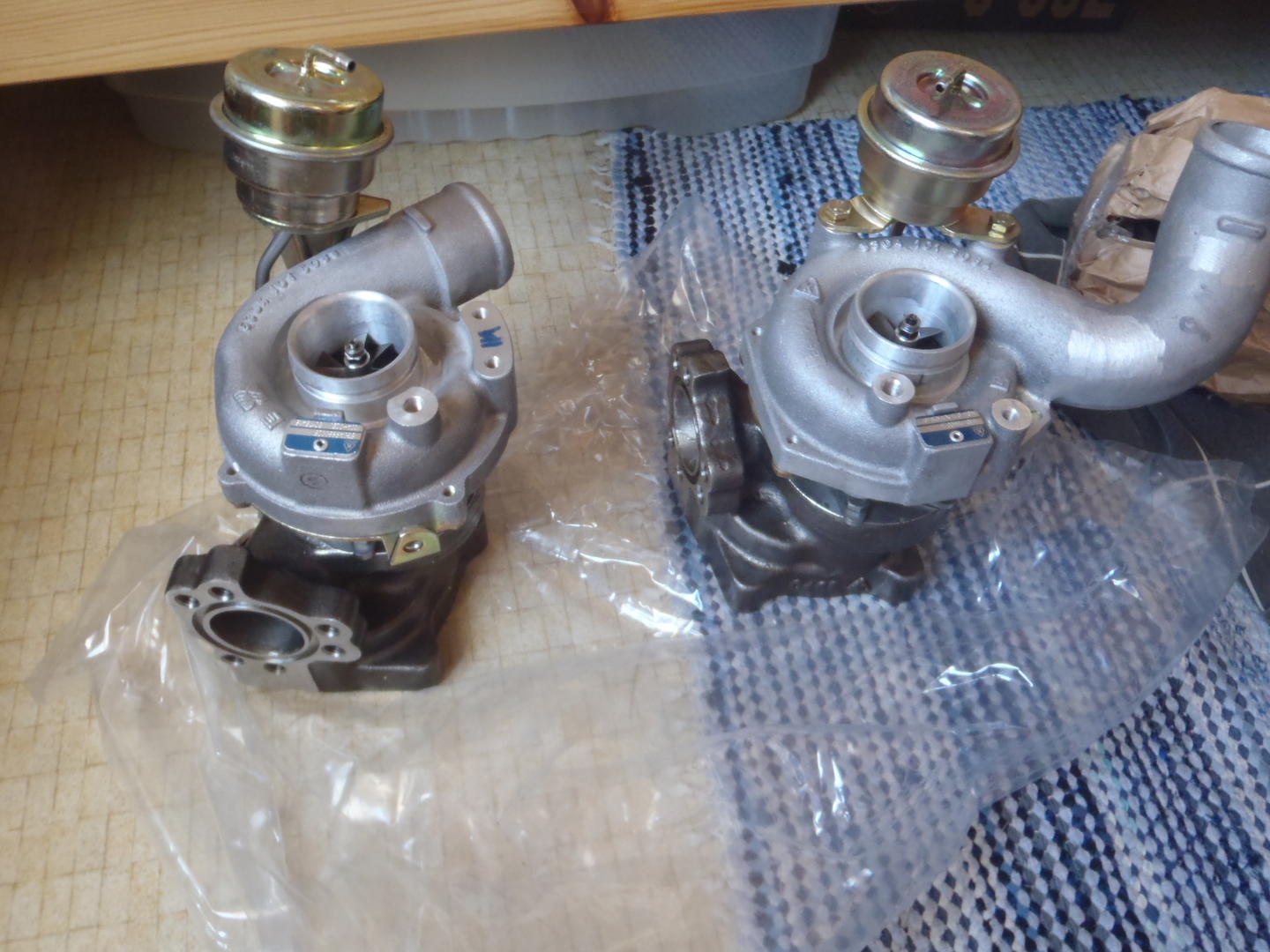

                            Nyt on ollu joulu tässä viime aikoina ku tipahellu tavaraa talliin. Ahtimet tuli yks päivä, rs4 imuputket(lukuun ottamatta sitä yhtä puuttuvaa, kiitos vinkistä janhe!) 140e köyhdyin niistä. Kiinan rosteria tuli catbackin verran, jätin toistaseks pihalle ku tallisa alkaa olee tavaraa, saa nähä kauan kiiltä ku lojuu pihamaalla ;) Kytkimen ja DPn jos sais tuossa ens viikolla ja jos siinä tulis ECSltä paketti, venttiilikopan tiivisteet, K04 hardwaret ja heräteostona fidanza shortsifter(onkoha toimiva kampe, jhmää verrattuna ainaki puolet halvempi?). Tepolta pitäs vielä tässä tilailla kytkimee painelaakeri ja kasa vaihettavaa romua, ne egt, bybass, tulpat, suuttimetki ostamati vielä.

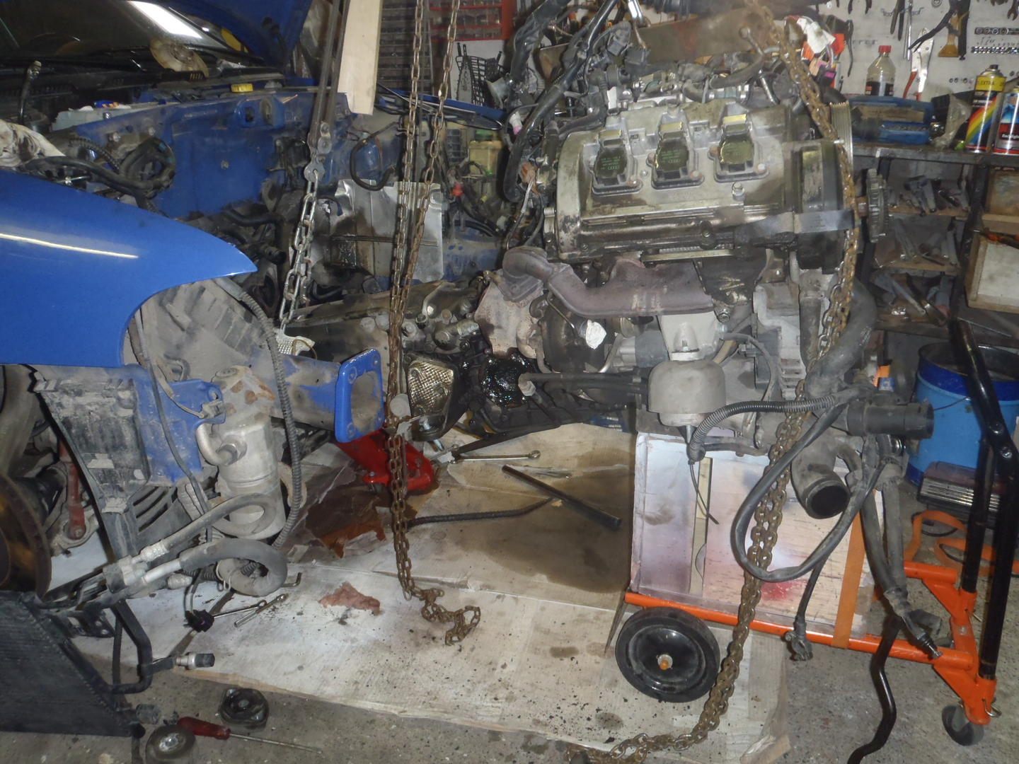

                                Pikkuhilijaa aloin suunnittelemaan konneen pois nostamista, niin ottako vetäny liinat lootanki ympäri vai onko joku tohtinu roikottaa konneen perseesä?
                                  Ei tarvitse nostaa kuin moottorista. Laatikko tulee nätisti mukana.
                                    Laatikko on naurettavan kevyt verrattuna koneeseen. Eli helpommin tulee pakettina ulos kuin edes yrittäisi irroitella laatikon koneesta paikoillaan.
                                    Ehkä hiukan 2-5 sylinterilinjan takaa tarvitsee nostaa norsulla, mutta siinäpä se. Mikko nyt taitaa nostella paketin paljain käsin ulos ja takaisin, mutta me normi kuolevaiset taidetaan tarvita hiukan välineitä :P

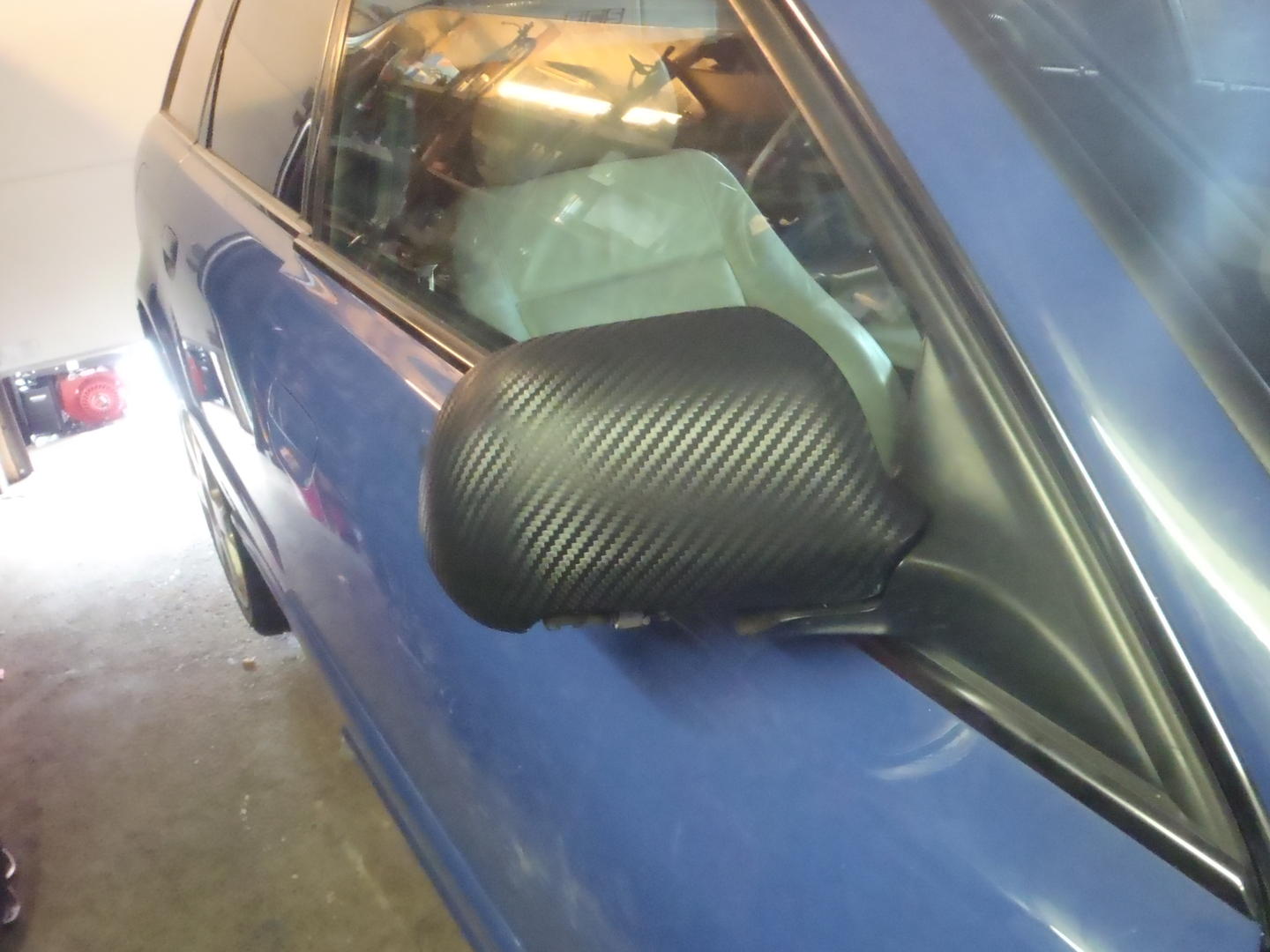

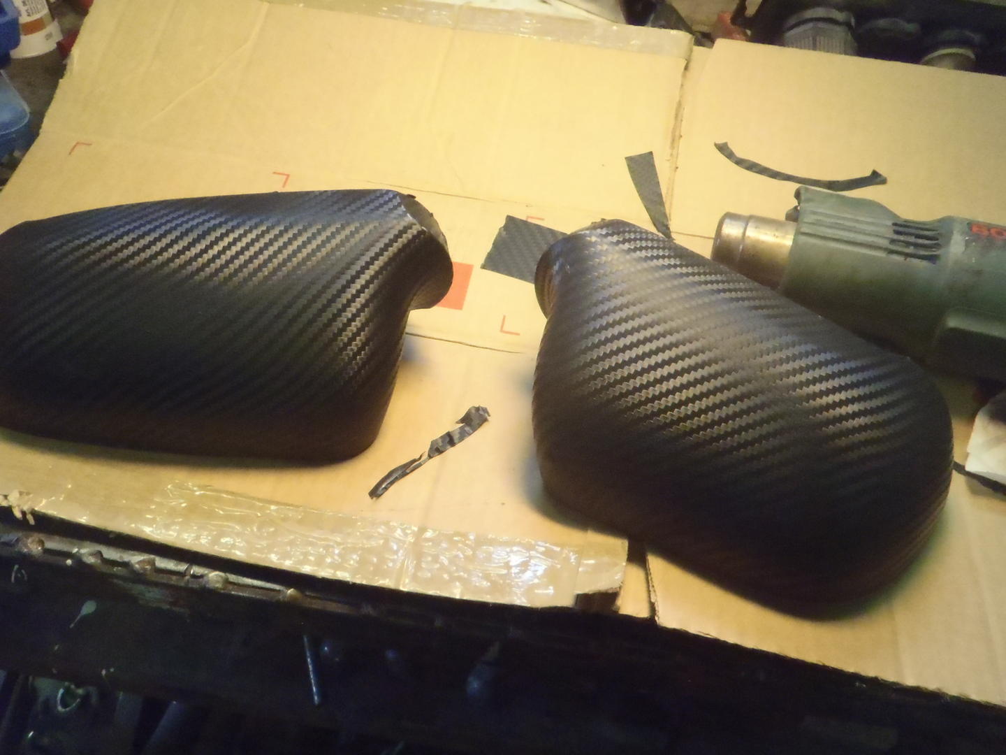

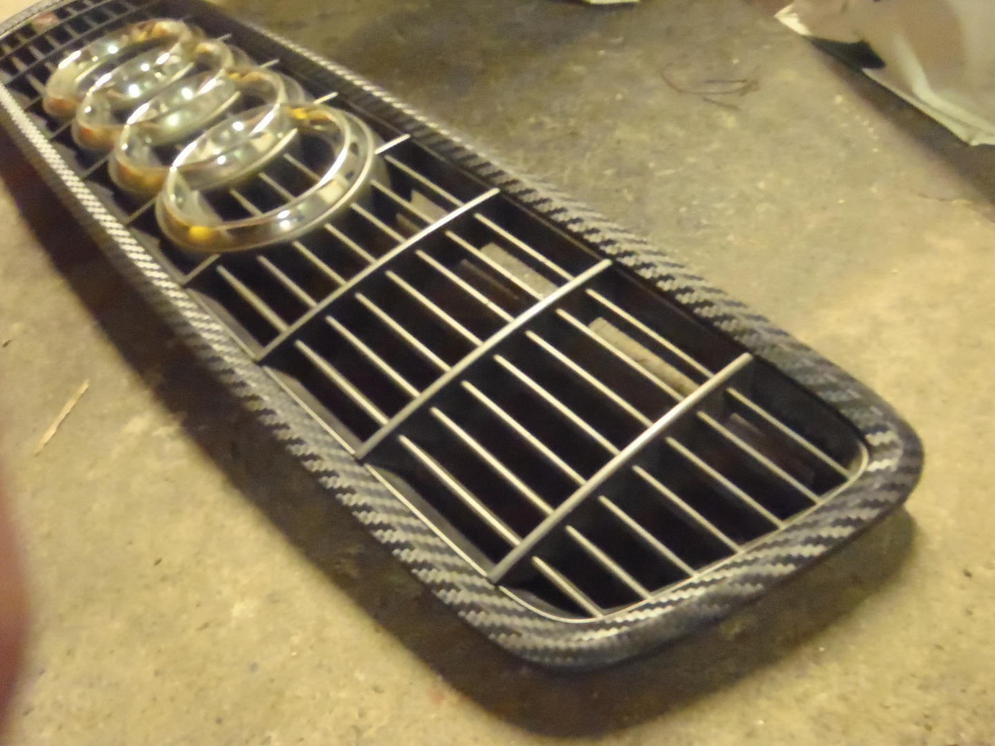

                                        Taas on jotakin puuhasteltu ja ihimetelty, 3m hiilikuitustyle vinyylin kans tuli vähä värkkäiltyä ja kokeilin nuo toiset peilit teipata ja iha ok näkönen lopputulos, samoin vaihekepin ympärys, saa nähä mihin muuale tuota innustuu teippaileen ;). K04set löysi paikkansa, loota lähtee kohtapuolin irti. sitten saapiiki alkaa sovitteleen takasin pesäänsä tuota möykkyä. Pari kuvaa:
                                          Hoi! Miten tuo vaihdekepin ympärys lähtee irti? Mulla olis tuo vastaava teippausurakka edessä...
                                            Kepinympärys tais lähtiä aivan varovasti väännäyttämällä, sitte pussi ja tuo kromi kehys lähtee altapäin.

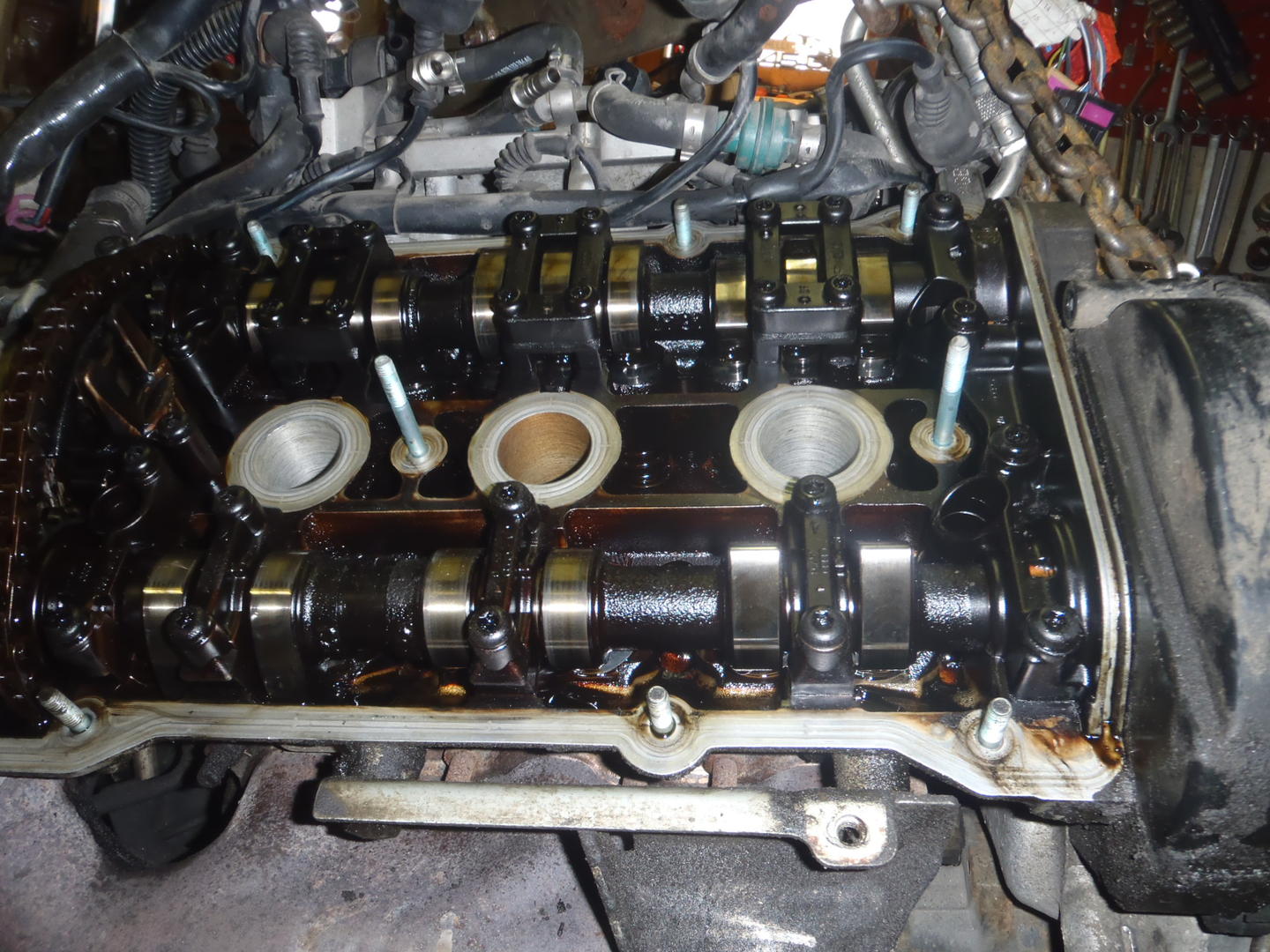

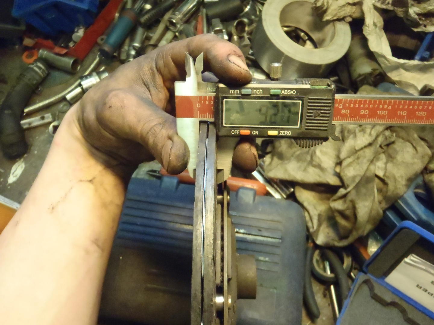

                                                  Kiitokset tuosta Okkim! Riittääkös EV14 550cc suuttimissa tuotto kuin riittävästi, en pikasella haulla löytäny että mite nuissa riittää räkiminen? Ohessa taas pari kuvaa puuhasteluista. Paljonko on uudessa kytkinlevyssä pintaa, tuon levyn käytettynä ostin eikä ainakaan näytä pahalta?
                                                    Muistelen että uusi levy on n. 9 mm, joten ei tuo uutta häpeä :)
